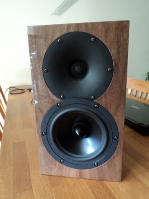

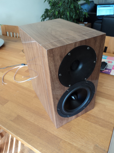

Vanmorgen de kasten en baffles gepolijst,demping er in en de baffles er op gelijmd.
Het eindresultaat is toch nog aardig geworden.
Plaatjes volgen. :mrgreen:

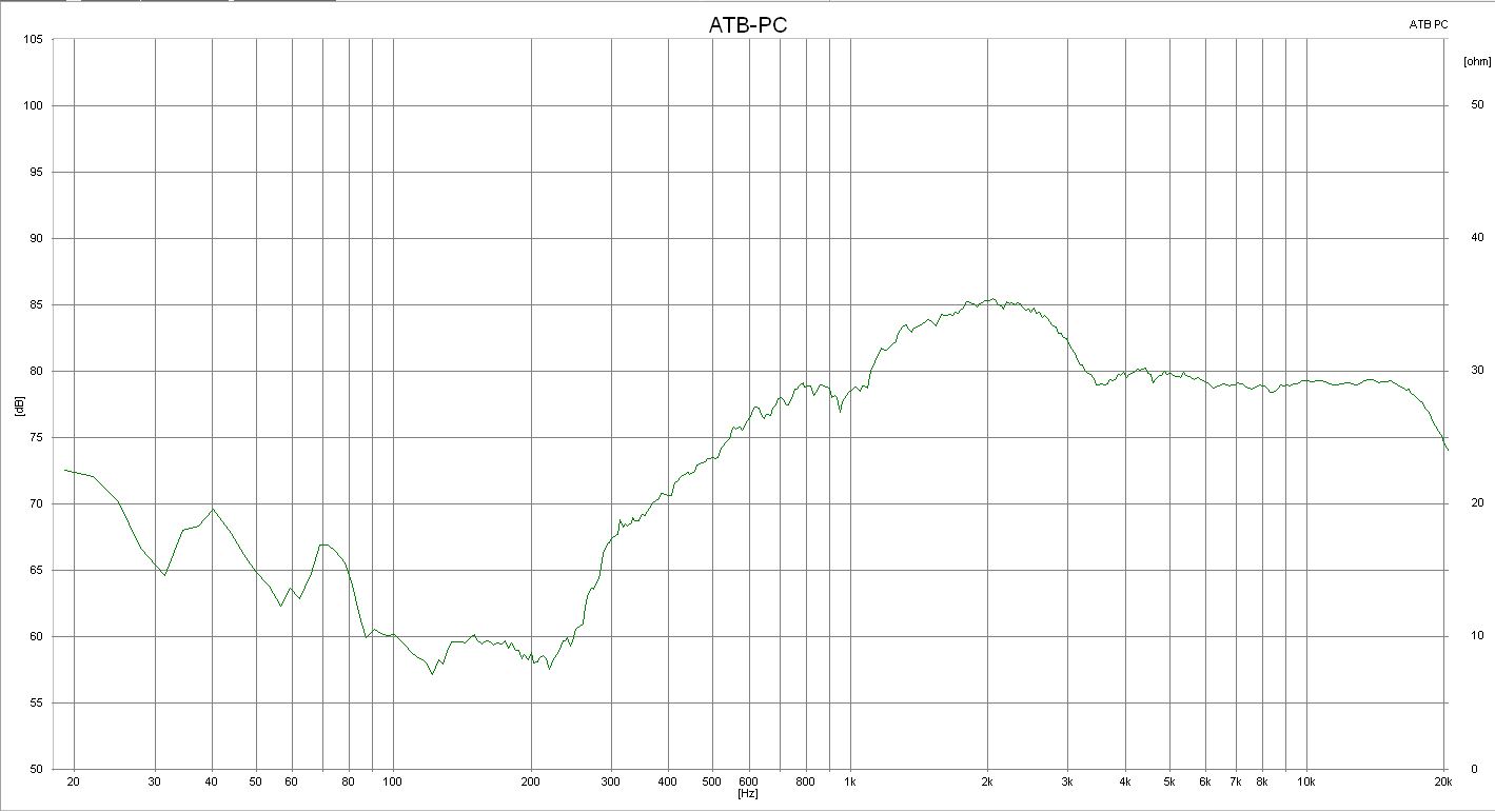

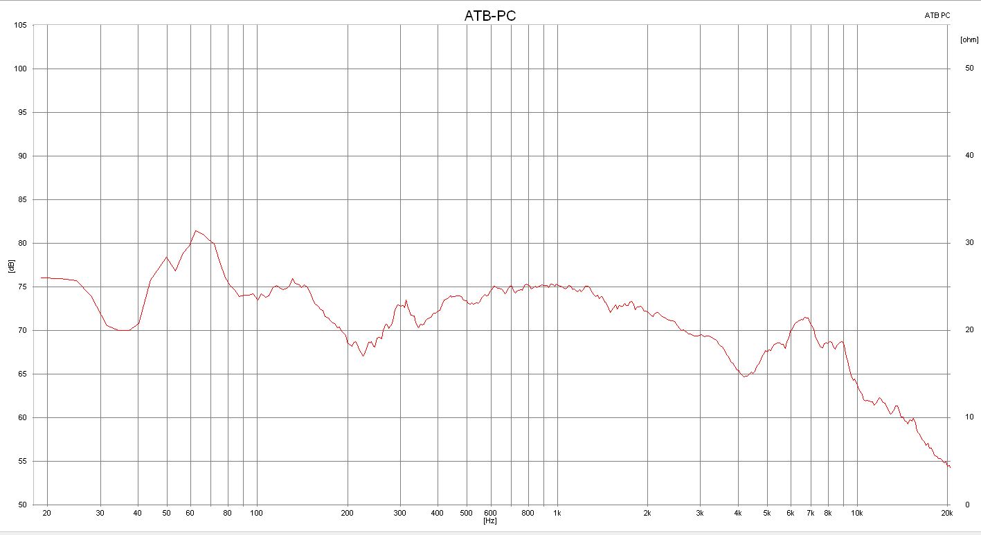

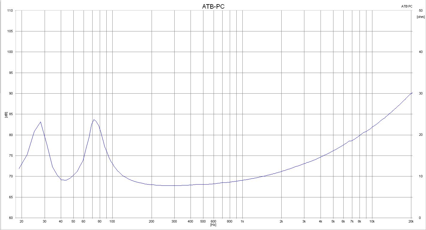

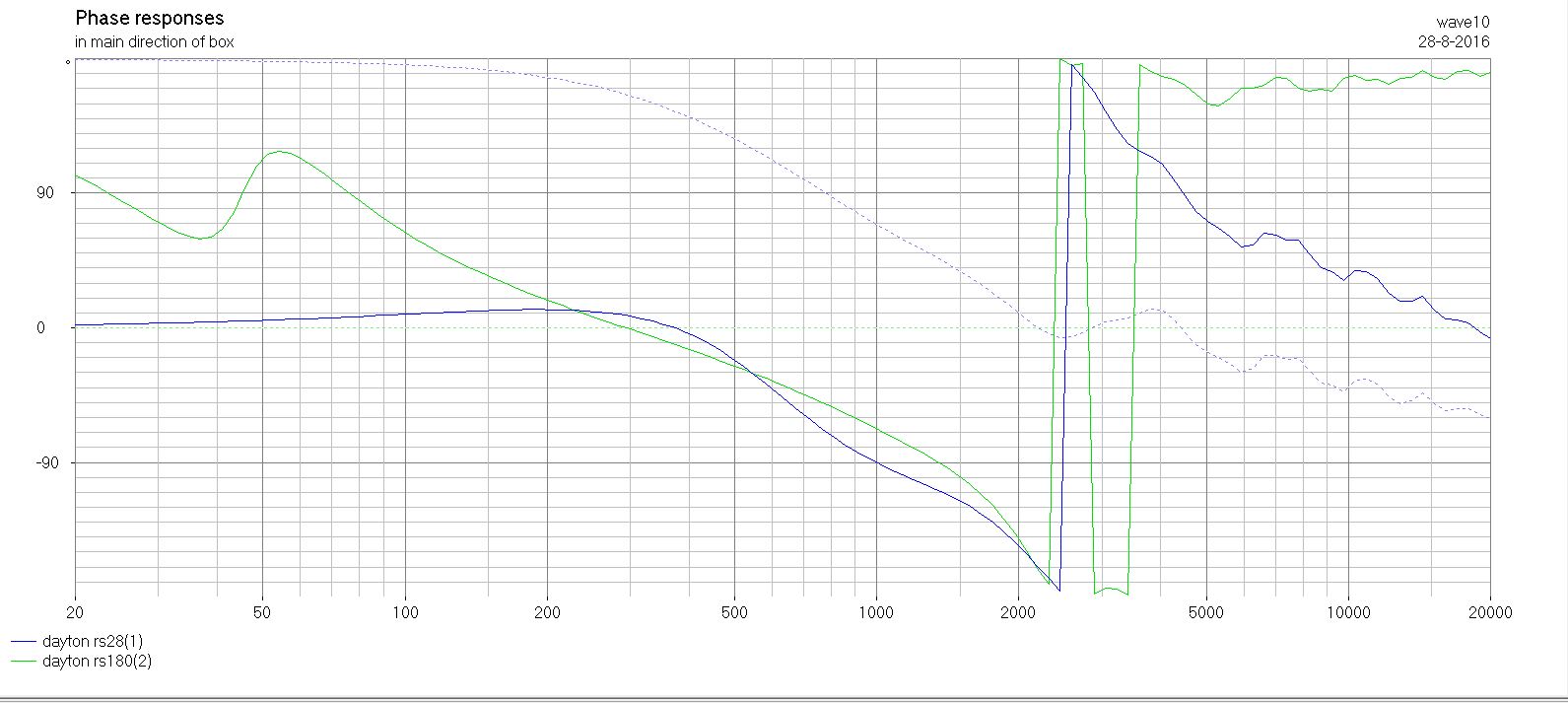

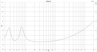

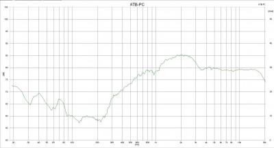

Vandaag aan dit ellendige project wat gemeten. :mrgreen:
Dayton RS180 op 2m,15graden
Datyon rs28-4 2m,15 graden.
Re: Project Wave
Re: Project Wave

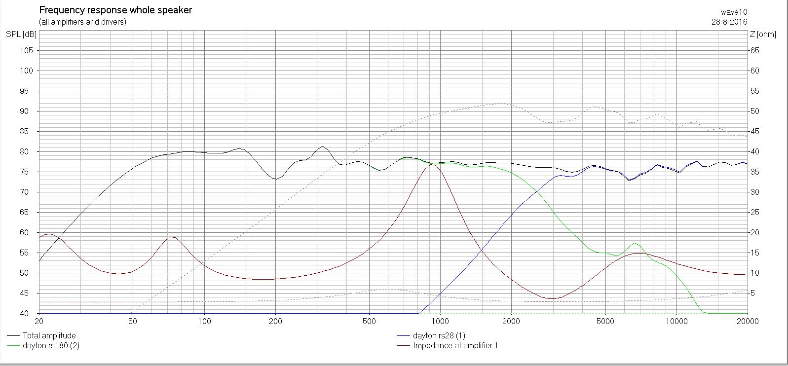

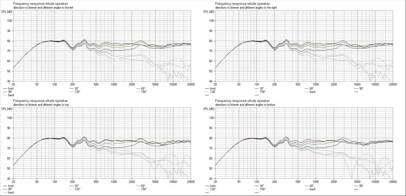

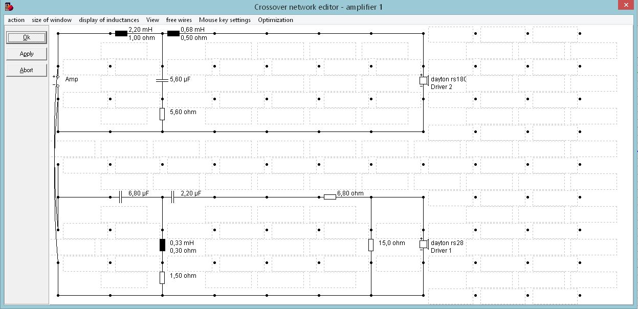

Mijn eerste Boxsim project lijkt wel ergens op,dus eerdaags maar even het filter in elkaar zetten......
Ik ben benieuwd! :mrgreen:
Leo,nog bedankt voor de hulp! 8)

De afgelopen tijd weer wat tijd in dit project gestoken.
Het klinkt al heel behoorlijk,maar het is best lastig omdat Boxsim moeilijk overweg kan met de ´bult´van waveguide.
Nog wat tunen en als het nog wat fraaier word dan neem ik ze mee naar Beetsterzwaag.

En dat is gelukt. Met een naar mijn mening een uitstekend resultaat.
Re: Project Wave
Ik was inderdaad ook tevreden.

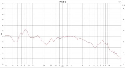

Wel hoorde ik nog 2 'piekjes' waarvan eentje rond 300hz(gisteren gemeten)
Eens kijken of ik die nog iets kan verminderen.
