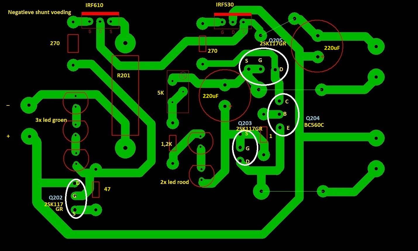

Even terug naar de positieve en negatieve 12V shunt voedingen.
Alles werkt en blijft heel.
Daarom plaats ik hier de print lay-out.Word bestand. (voor de doe het zelf strijk en etsers onder ons,,die twee drie man die er over zijn en hun printen nog zelf maken,zoals ik,........... :mrgreen: )
En een verduidelijking van de negatieve voeding.
Voor de positieve shunt,zie blad 1 van dit topic.
Beide shunt,s hebben een gelijkgerichte 15V Trafo nodig,wordt na gelijkrichting iets van 22V DC.
Wat nu nog?
De Amanero komt deze week binnen,dank aan Hans :dank:
Maar even testen hoe het klinkt en of het verloop printje werkt........... :mrgreen:
Nog een klein verloop printje maken om er een ander filter in te kunnen schieten.
Verder wat aan het brainstormen over de kast,passen en meten dus........
POS NEG BIB Shunt.doc
(451.5 KiB) 38 keer gedownload

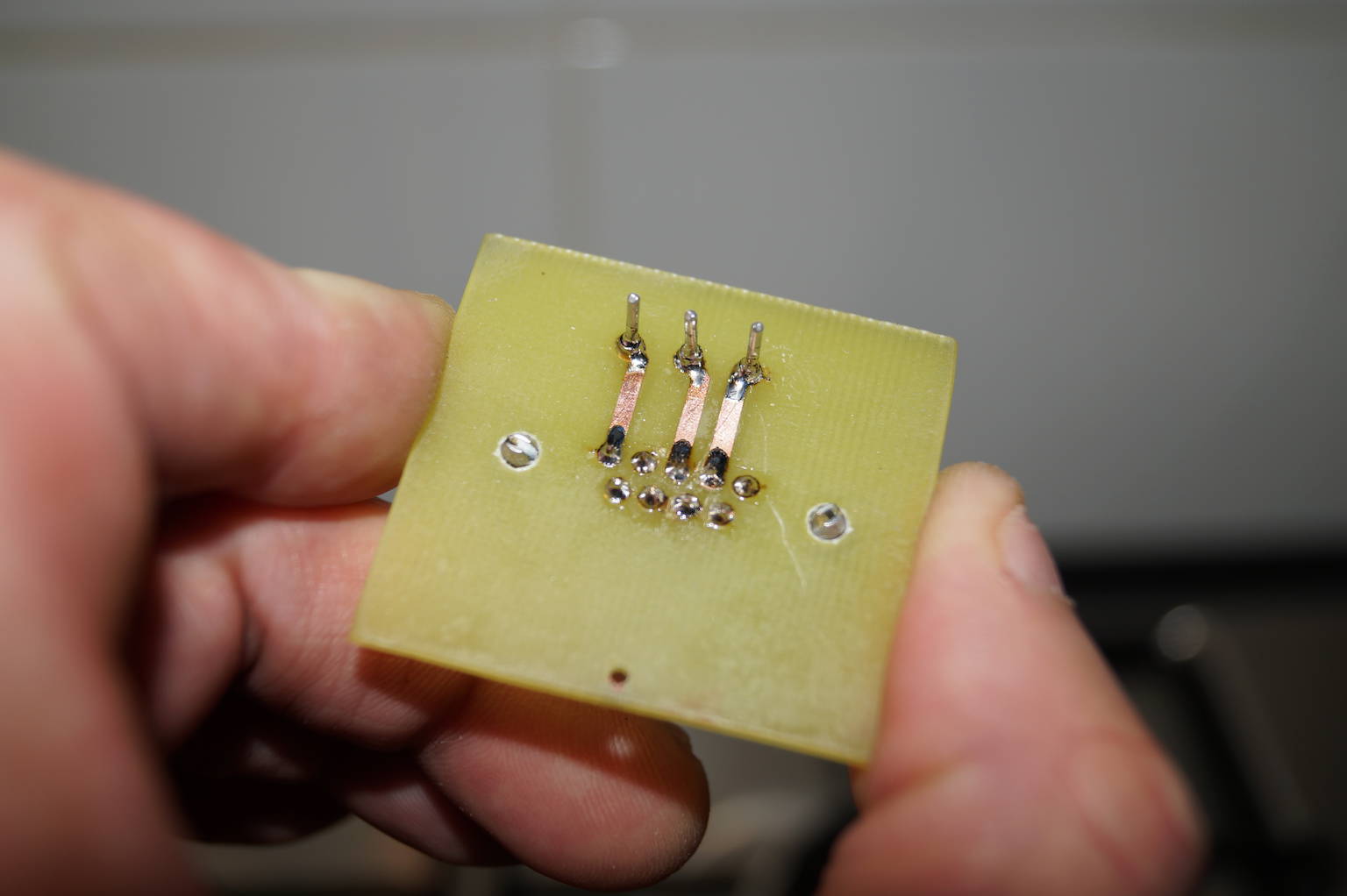

O ja ,het verloop printje voor de communicatie met de computer com poort aansluitingen.

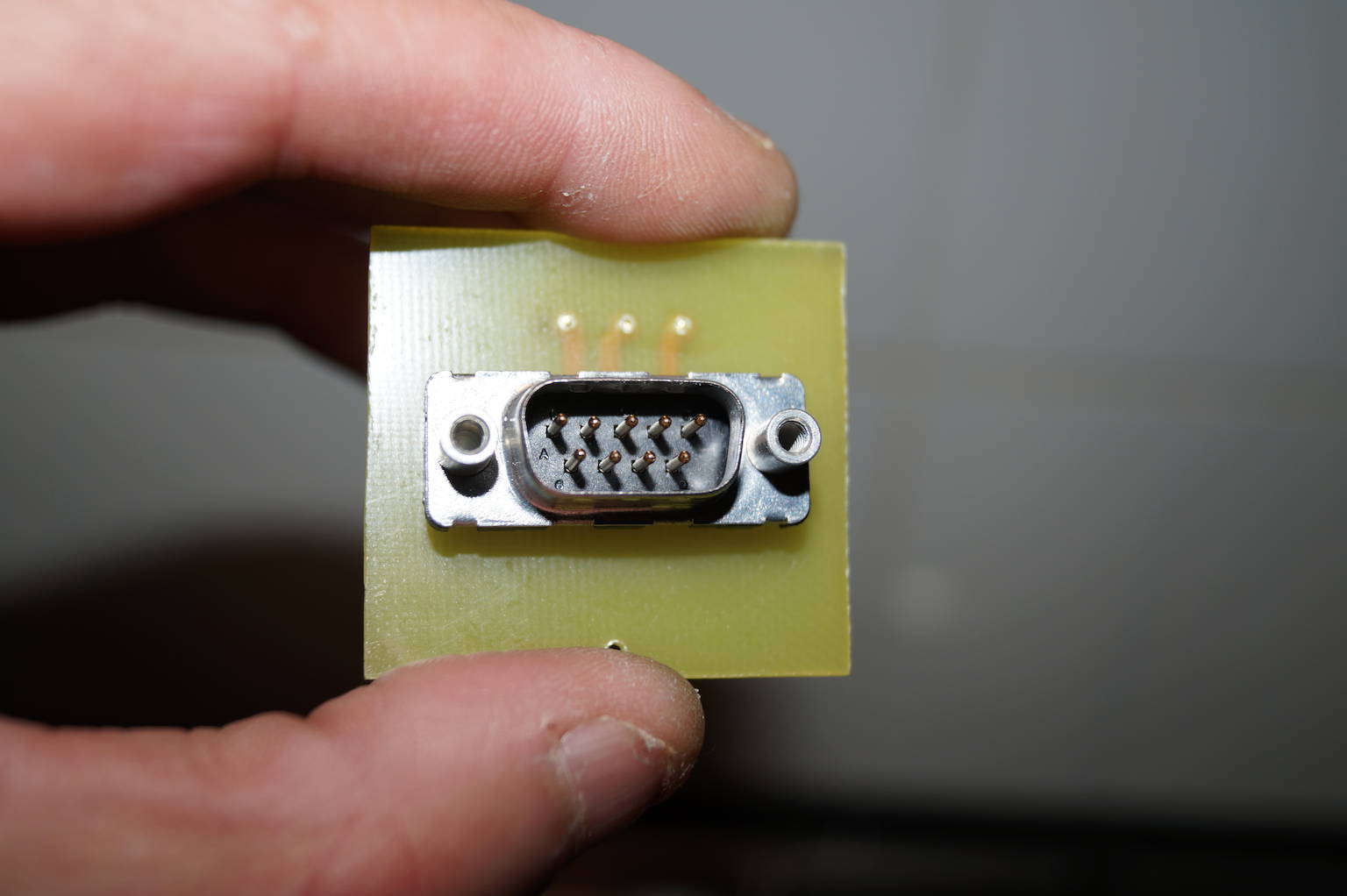

Ja en dan moeten die drie communicatie aansluitingen nog ergens naar toe,,een com poort b.v.............. :mrgreen:
Deze wordt op de kast gemonteerd,dus maar een printje gemaakt voor kastmontage.
Re: Demo aan de ladder DAC
Hou even in de smiezen dat de meeste adapters voor die aansluiting al male is.
Dus kijk even goed of je daar niet juist een female voor moet gebruiken.
Ik ging ook eerst in de fout, maar in het weekend een onderdelen zaak :hide: , dus een nog een kabel gevonden die ik kon benutten. :lol:
Berichten: 6144
Ja,had in eerste instantie een Female plug besteld,maar kreeg dus een Male.
Geen punt,er zijn kabels met 2x Female 1:1.
Op mijn computer zit ook een Male aansluiting.

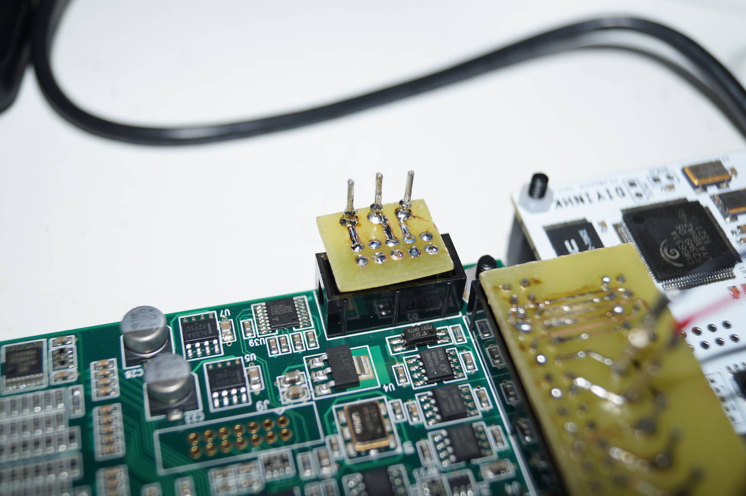

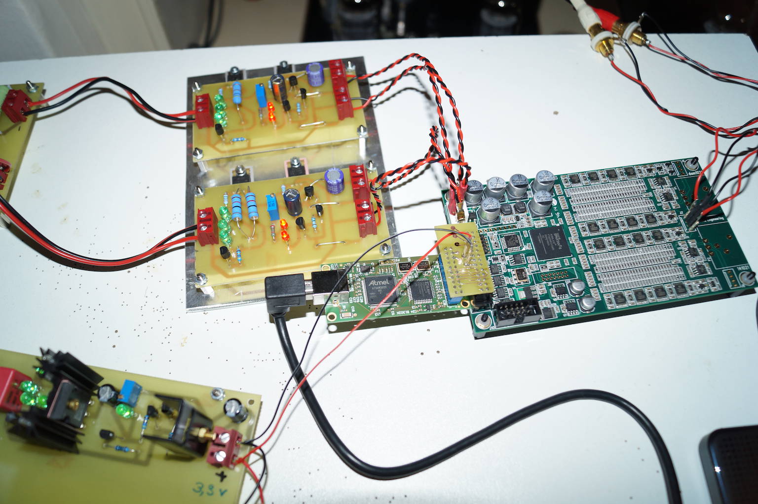

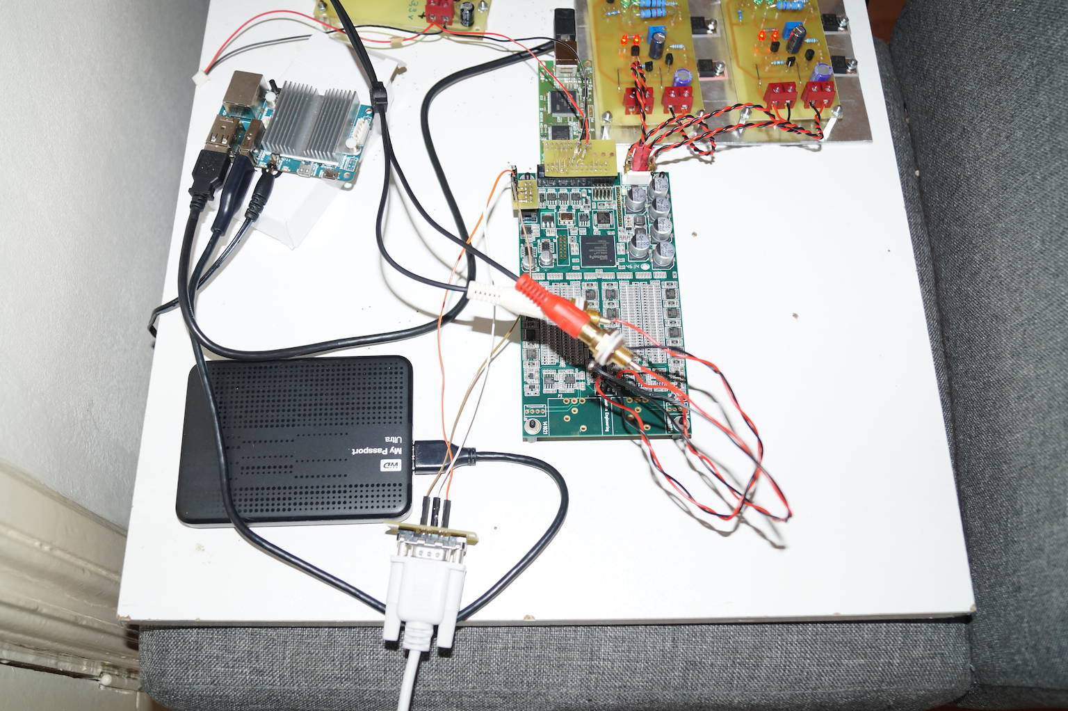

Kreeg vandaag de Amanero binnen.............. :mrgreen:
Gelijk maar de bout opgewarmd en de aansluitpinnen er op gesoldeerd.
Alles ingeplugt.
Even via de webinterfase Max2play op de Amanero ingesteld.(er was trouwens ook een update voor Max2play)
En het speelt :rock:
En hoe klinkt dat zo vers van de pers?
Maar even een tijd luisteren.................. :mrgreen:

De com poort kabel was binnen............. :mrgreen:

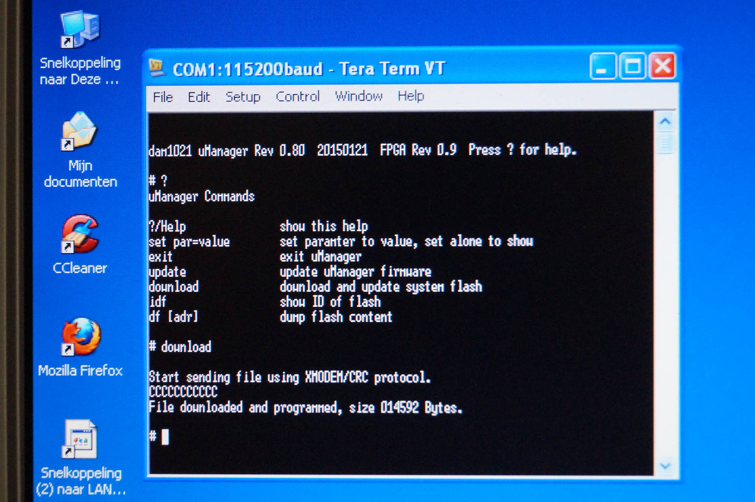

Maar even kijken of we het laatste filter van het DIY audio forum er in kunnen schieten.
Op HIFIDUINO staat een duidelijke handleiding.
En jawel gelukt. \:D/
Wow, wel een verschil met het standaard filter.
Toen dacht ik even de Amanero omwisselen met de Diyinhk USB/I2S omzetter,voor een test vergelijk :oops:
Met als gevolg dat de afstandsbediening niet meer kon inloggen op de speler,,niet toevallig ergens kortsluiting gemaakt met het wisselen van de bedrading,dacht ik :evil:
Maar even inloggen via de Max2play web interfase,dat gaat wel gelukkig,de Odroid en zijn SD kaart zijn nog heel dus,ook zie ik dat de DAC locked,,groene lampje brand,,
Wat is hier aan de hand :-k
Op het tapblad van de squeezelite speler, stond deze uit????
K.T vergeten de speler in te stellen voor de Diyinhk omzetter,ja en dan weet ie niet waar de enen en nullen naar toe moeten ](*,) ](*,) #-o :evil: :wink:
Zucht,, het doet het weer :relax:
