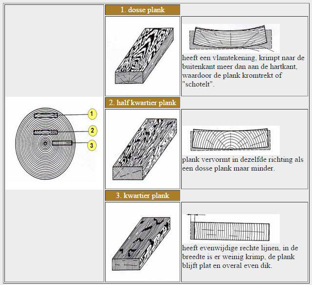

Toch nog wat te mopperen, de plankjes trekken krom :think: :boos:

Het feit dat de achterkant van de plankjes tegen een plaat aangeschroefd zitten die niets doorlaat geeft al genoeg reden om krom te trekken. Nu zijn ze als het ware toch ongelijk behandeld.
Berichten: 15173
Re: Hoe kom ik aan een mooi stukje hout ? Regio Leiden
Toch zie je dat meer. Hoe kun je dat oplossen?
Arno
Berichten: 3397
Bericht door Arno »
-montageboutjes dichter naar de rand plaatsen (kan hier natuurlijk niet, maar kan wel iets zijn waar bij het ontwerp rekening mee gehouden moet worden).
-andere houtsoort (stabieler, beter te bedwingen).
-goed in de lak zetten vertraagt de werking van het hout en geeft dus minder spanning.
-groeven frezen in de achterkant van de paneeltjes.

Ik zal nog eens goed schuren en wat olieen; lijkt me dat als ik de holle kant veel olie geef dan zet het beetje meer uit en dat helpt misschien een beetje? Of is dat onzin? (alleen bij hardboard?? :lol: :D )
Ik zie inderdaad ook nog machine strepen, schuren vergeten denk ik, zal ik ook eens doen.
Is geen wereldramp hoor, dit allemaal, is toch mooi hout Jatoba.
Berichten: 8114
De holle kant tegen het frame aan monteren zo dat deze de werking van het hout tegen gaat.

Dat kan niet want de plankjes zijn in geen enkele richting symmetrisch.
Er zitten ook 4 pas gaatjes in die niet door en door zijn en over een nokje vallen op het frame zodat je hem altijd goed monteert.
Nat maken en tussen een stel lijmklemmen laten opdrogen ?

Berichten: 8114
Bij het drogen zal dat toch weer krom trekken.
Het heeft te maken met de nerf van het hout.
Toch maar kijken of je de plankjes kan omdraaien.
van links naar rechts bvb.
