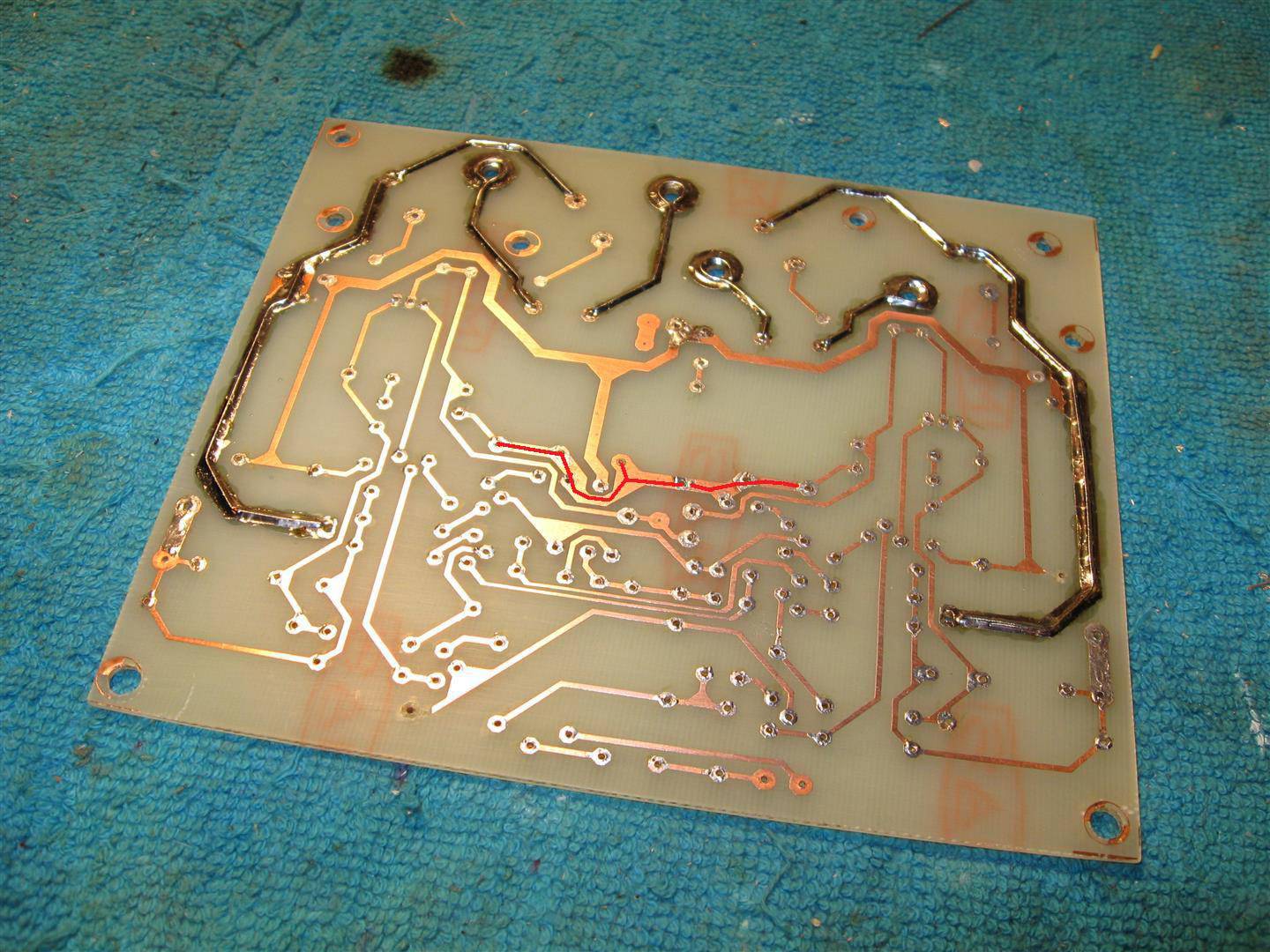

En Ray als je bezig bent de printsporen (die toch al dunner zijn met dat schuren :( ) met veel stroom dikker te maken, vergeet er dan geen :o .

En Ray als je bezig bent de printsporen (die toch al dunner zijn met dat schuren :( ) met veel stroom dikker te maken, vergeet er dan geen.
Dat is het spoor van de output, die word pas gedaan als alle componenten er op zitten, is wat handiger met solderen.
Hetzelfde geldt voor de GND lijn.

Re: Overhaulin' : Elektuur Crescendo 1983 Eindversterker.
Oh ja, anders zitten alle gaten dicht :( .De nul bij deze soort versterkers voert niet veel stroom behalve de LS-nul dan.Is meer het referentie peil.

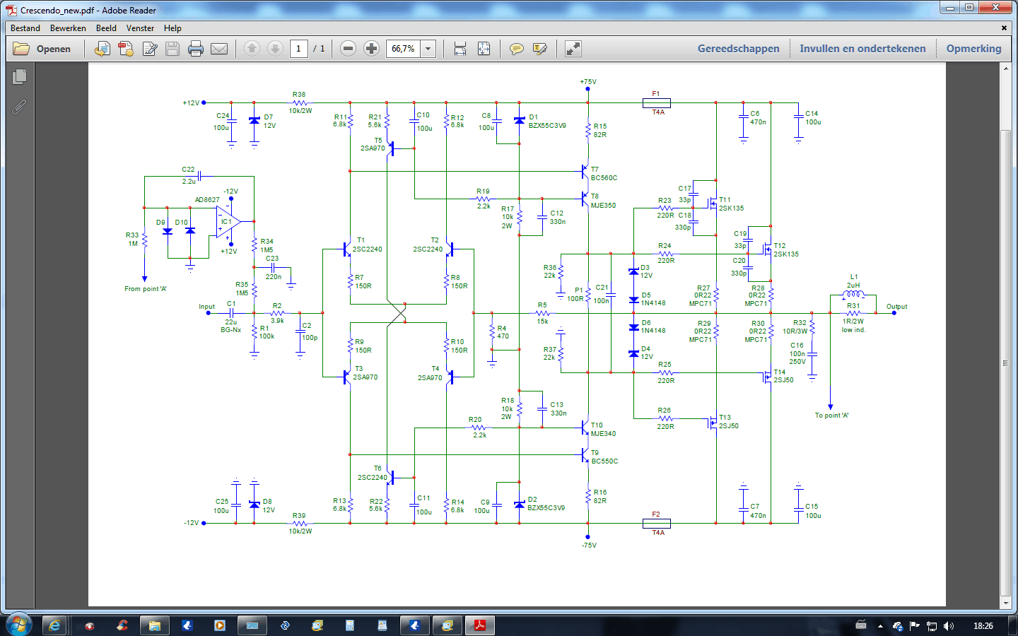

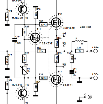

Ik volg dit topic maar half, dus misschien is dit al aan de orde gekomen, maar in april/2001 is er een verbeterde versie verschenen, zie de bijlage.
Crescendo.pdf
(3.48 MiB) 330 keer gedownload

Het probleem met het oude ontwerp was, dat de open-loop-versterking sterk afhankelijk is van de luidspreker-impedantie, die nu niet bepaald Ohm's is en wat tot oscillaties kan leiden.
Dit is eenvoudig op te lossen met R30/31, die de versterking begrenzen:
Dit kan je ook in het oude ontwerp toepassen.

Tot die conclusie was mijn naamgenoot ook al gekomen.
Crescendo_new.pdf
(80.08 KiB) 104 keer gedownload
Zie ook : http://raylectronics.nl/crescendo2.html

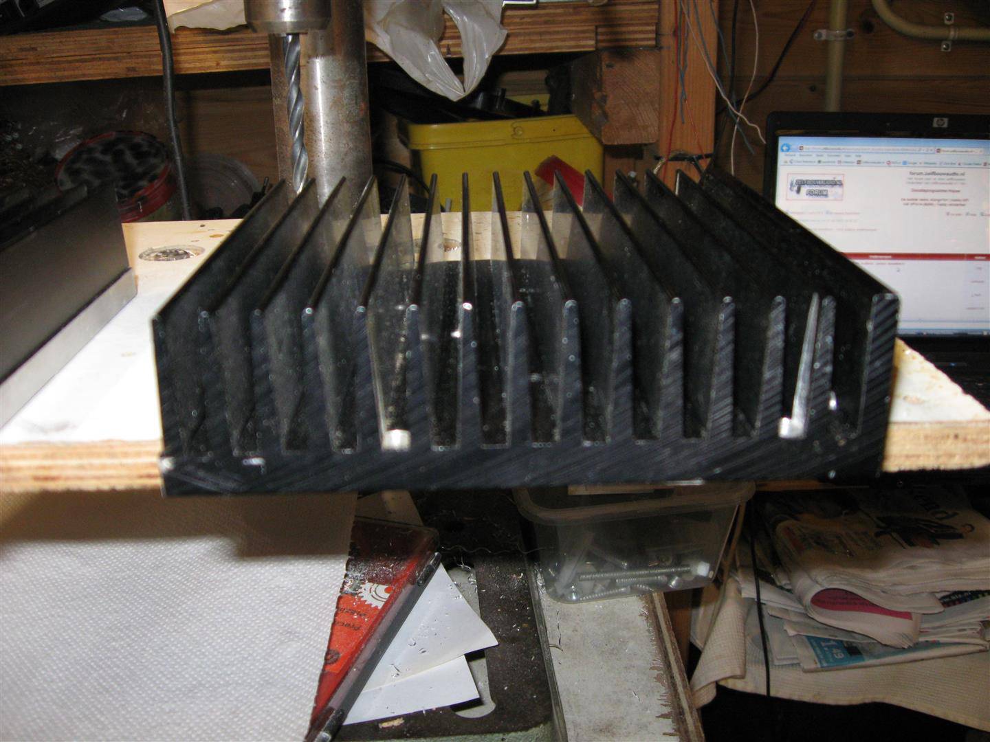

Komen we op het koelblok en de hoekprofielen uit.

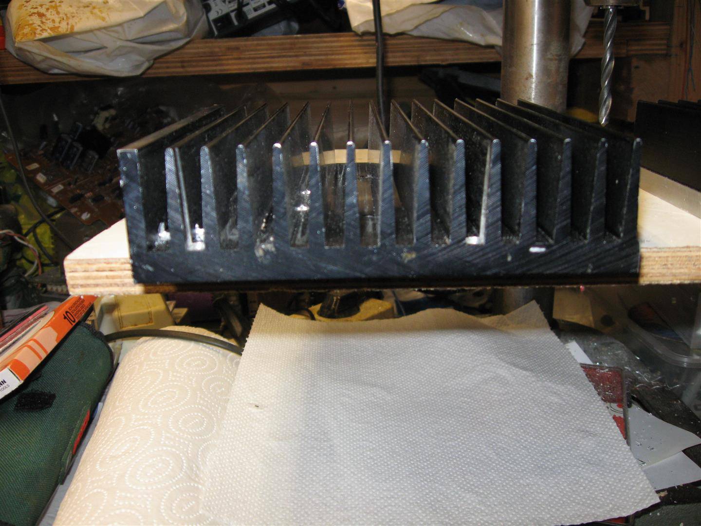

Bij de Pass Labs materialen die ik destijds van AatV had overgenomen zaten 4 stuks Seifert koelblokkken van 30 x 15 centimeter.
2 daarvan heb ik voor de Aleph 5 gebruikt, eentje heb ik aan Sander1238 gegeven, en de laatste is door Cool zeer vakkundig doormidden gezaagd.
Waardoor het nu twee koelblokken van 15 x 15 centimeter zijn. :yeah:
Ja, ze zijn gebruikt, en ja, er zitten al wat gaten in. so what ?
Ze komen aan de achterkant te zitten dus je ziet er later niks meer van. :lol:

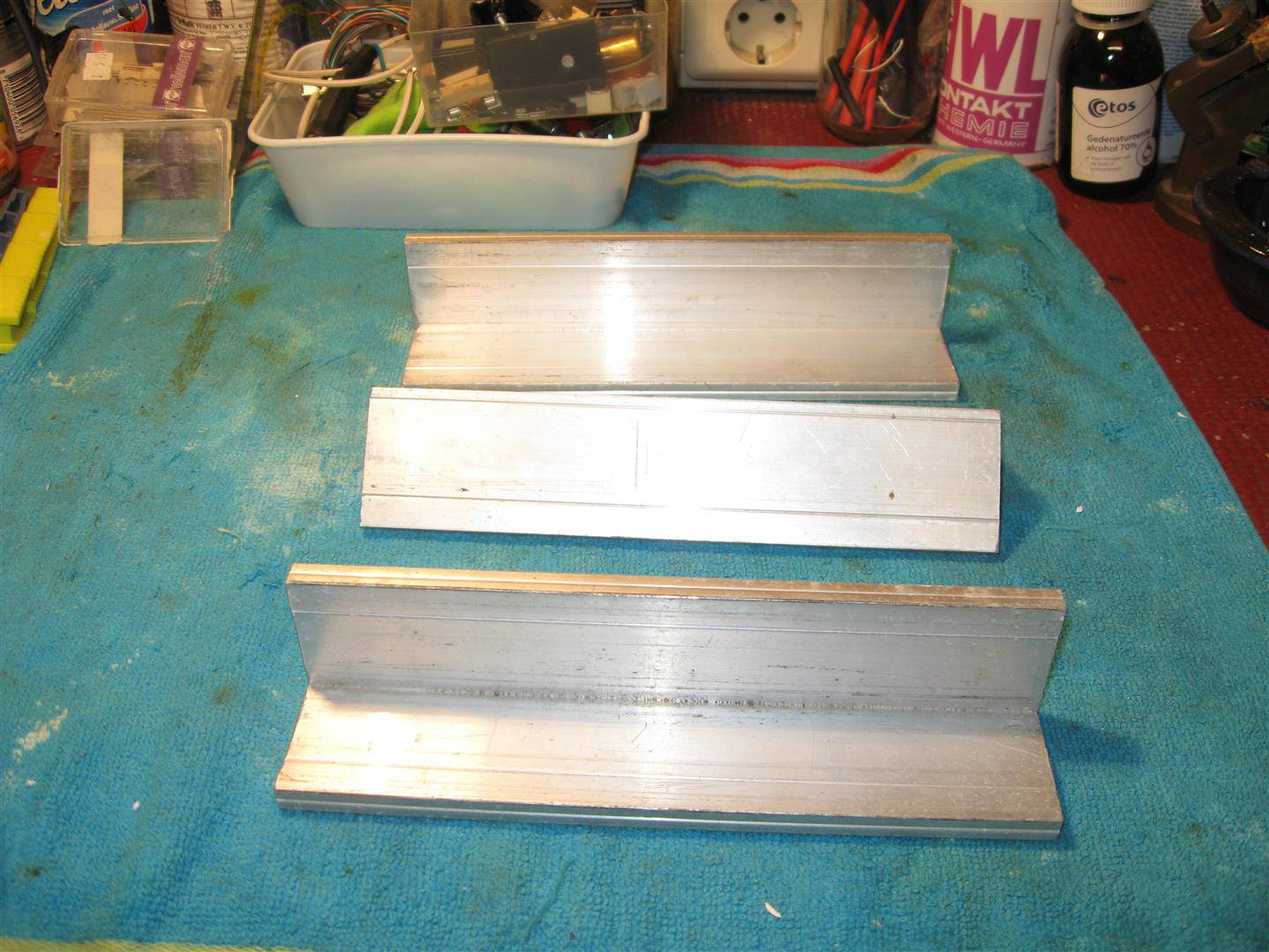

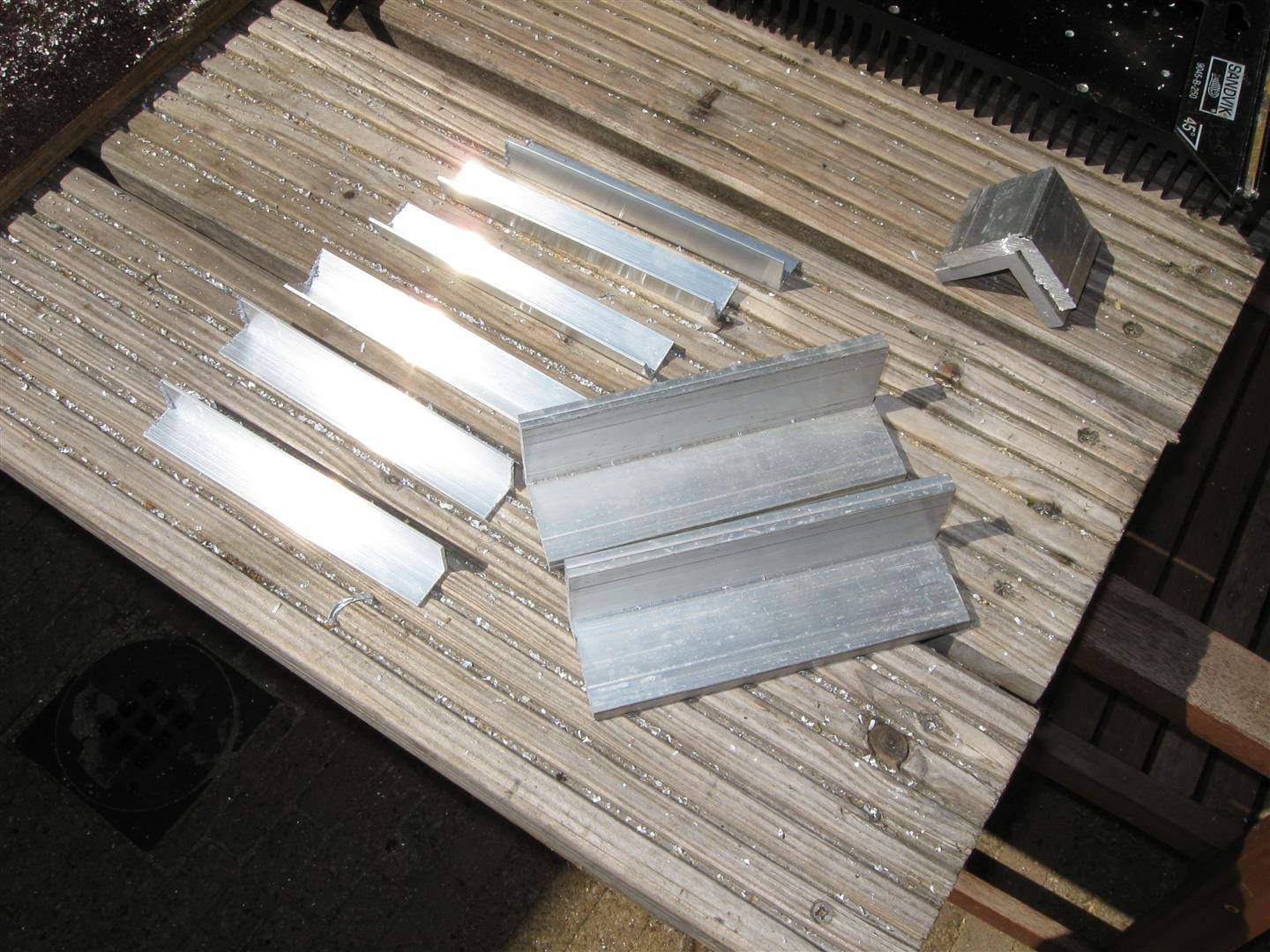

Dan de hoekprofielen, hier bracht het pakket dat ik van Martin66 had overgenomen een zeer aangename verassing.
Drie stukken profiel met een dikte van 8.5 mm !! ter vergelijking, normaal hoekprofiel van 40 x 40 mm dat je bij de ijzerhandel koopt is 4, hoogstens 5 mm dik.
Dit is echt zwaar industrieel spul. :yeah:

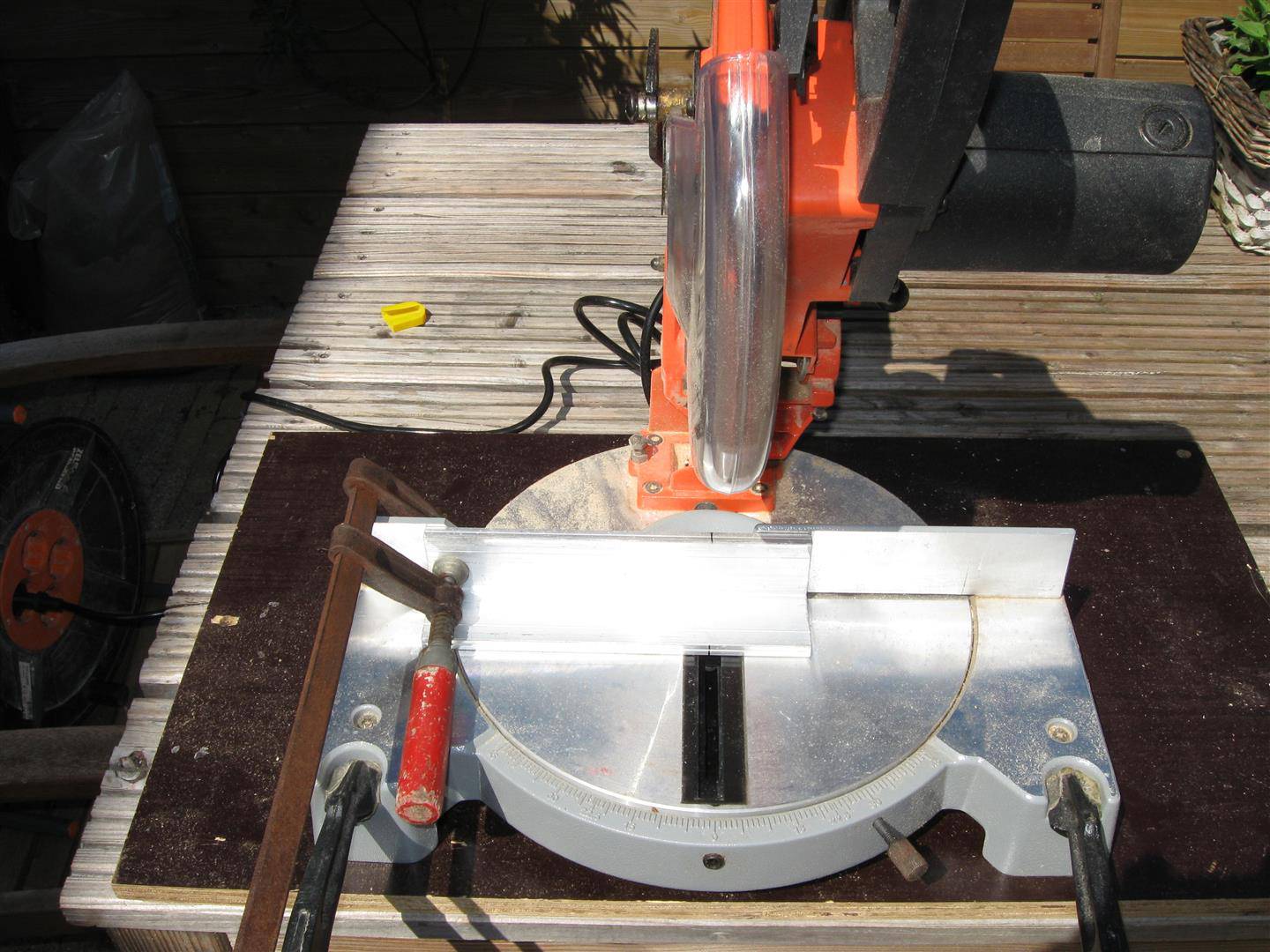

Iets minder is dat de stukken profiel voor mijn toepassing een paar centimeter te lang zijn, geen nood.
Daar hebben we een afkortzaag voor.
Resultaat : drie mooie stukken die exact even breed zijn als de PCB's en de koelblokken.

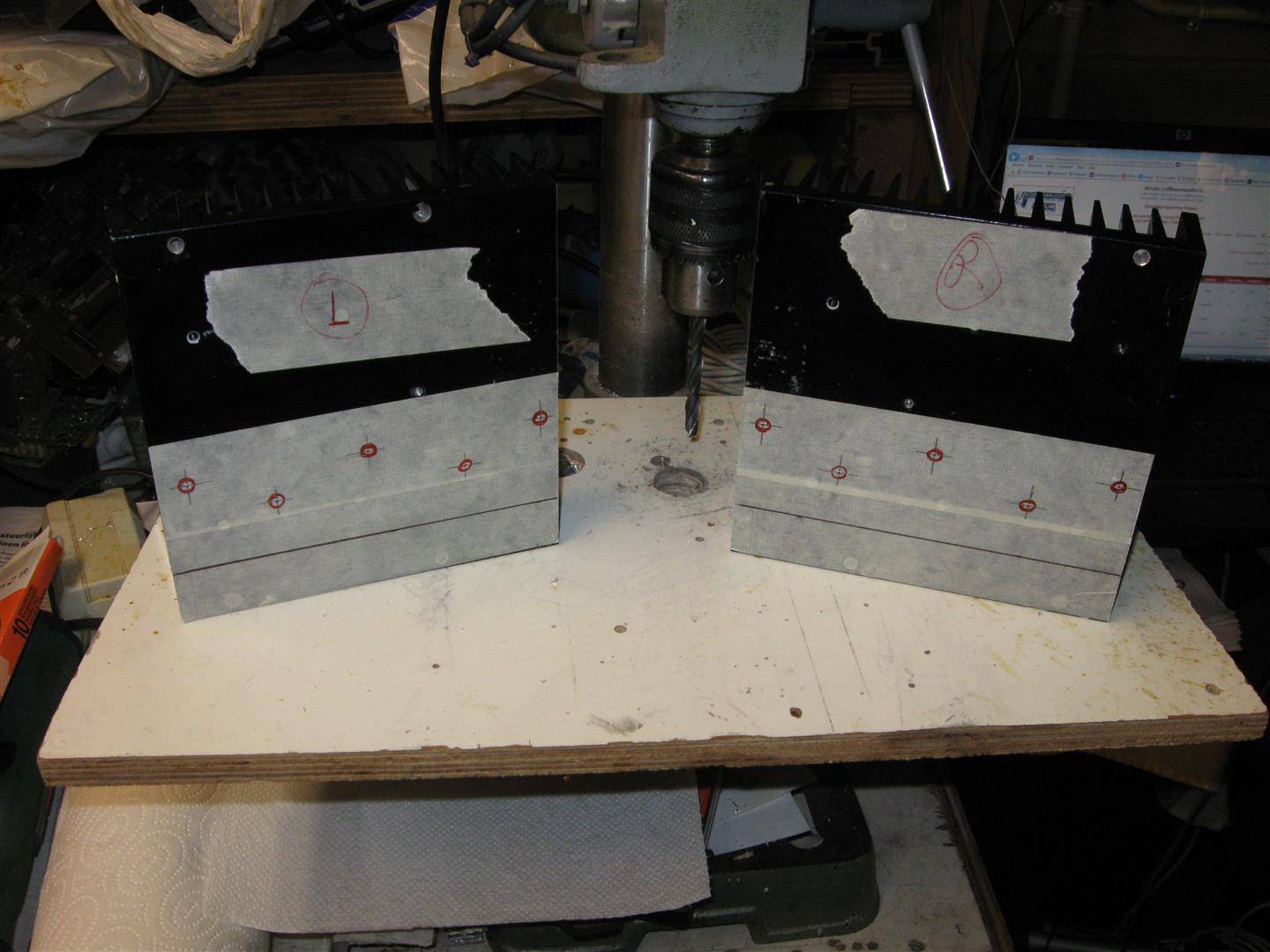

Berichten: 6144
En de volgende stap is zeker gaatjes tappen :hide: :hide: :-"
Inderdaad, heel veel gaatjes boren, en sommige daarna nog eens draadtappen. :mrgreen:
