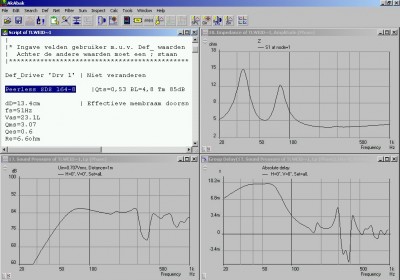

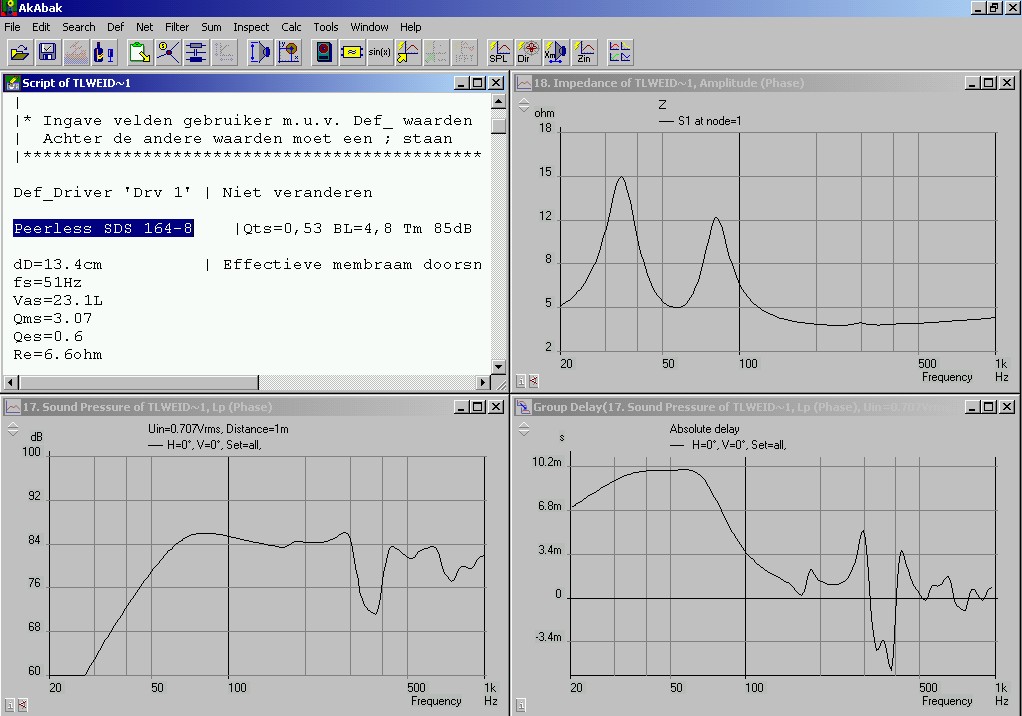

simualtie PP achtige 1/8 TL
met Mission 16 cm woofers
plaatje
Voortschrijdend inzicht:
Dit zijn korte TL pijpen
nav conclusies impendantie metingen in artikelen van MJ. King
plaatje

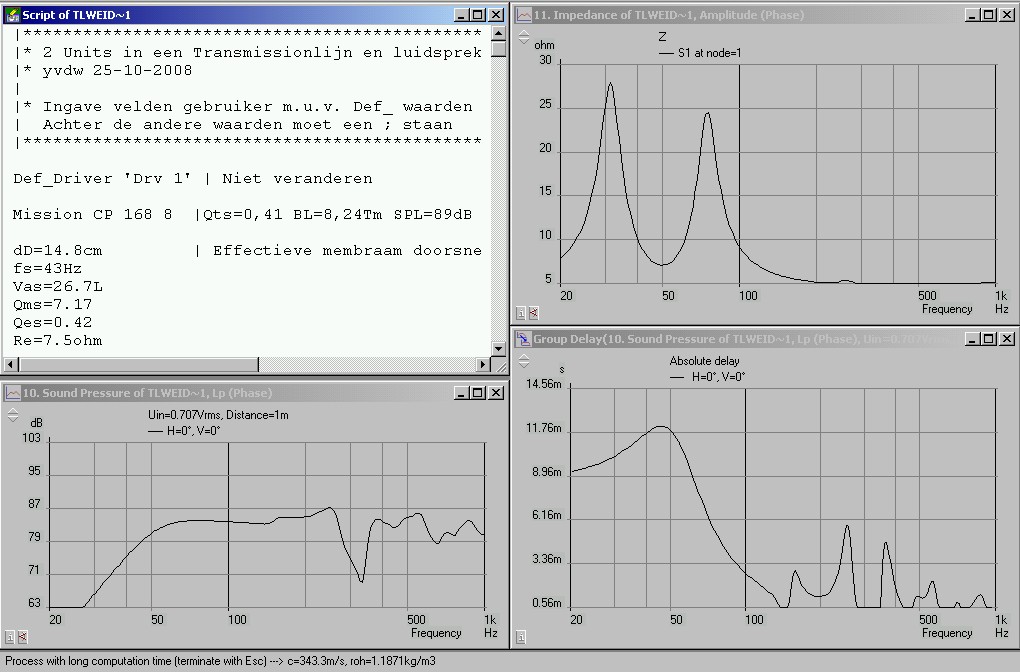

Fuzzy Transmissionline in de Hobby Hifi zelfde woofer in korte TL
van ca. 140 cm
de eerste Pied Pipers waren ook 140 cm hoog ...

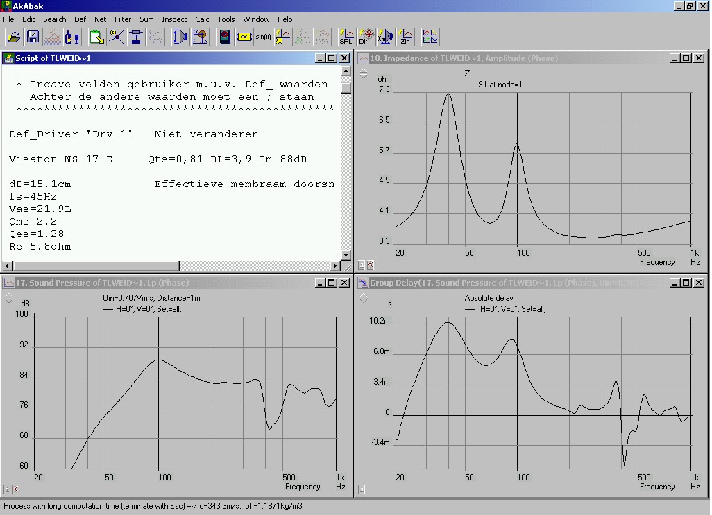

plaatje
van ca. 140 cm![]()
