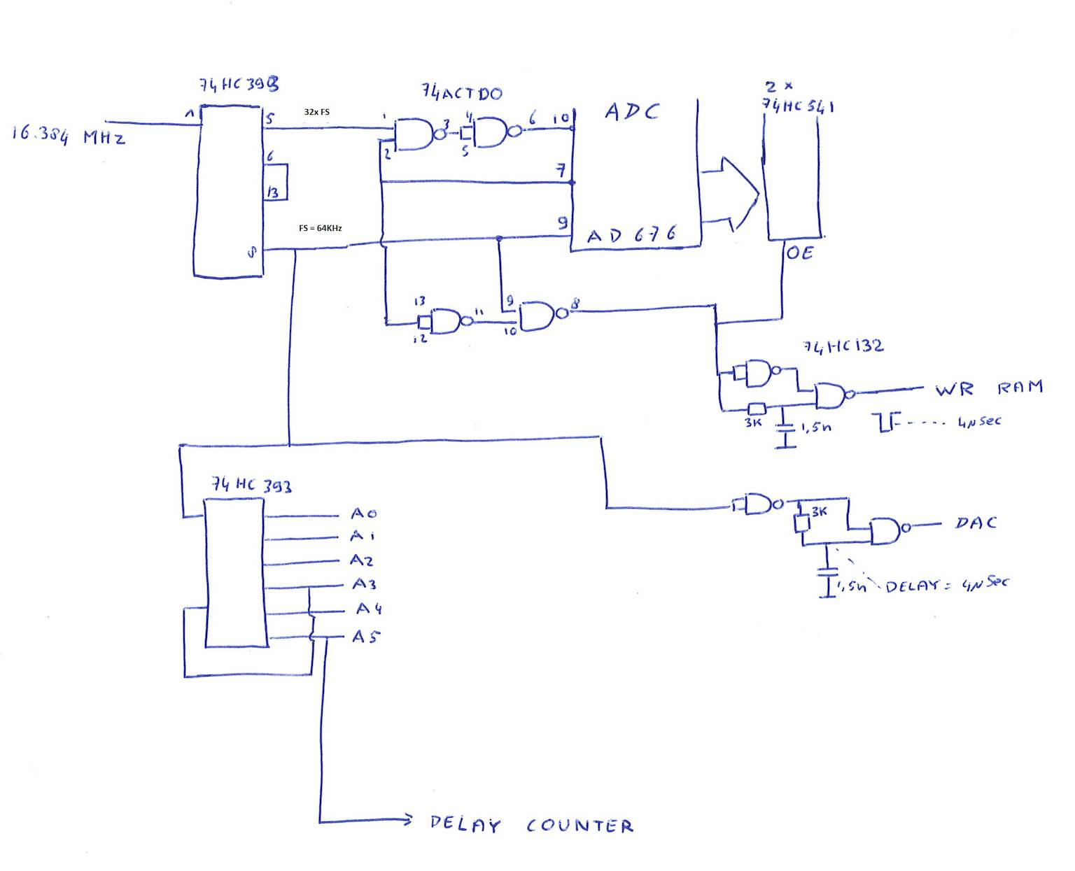

Printontwerp is in de maak, hier nog even een schema met het clock en timing deel.
hier wordt alles geregeld om data te sampelen, in het RAM te schrijven en naar de DAC over te brengen. Omdat de AD676 geen output enable heeft is er nog voorzien in een paar buffer IC's (74HC541), de cyclus begint wanneer FS "0" wordt waarmee de ADC begint aan een nieuwe sample, dit duurt 17 clock pulsen en dan is de nieuwe data op de uitgang van de AD beschikbaar.
Tegelijkertijd kan de data uit het RAM overgebracht worden naar de DAC, een vertraging van 4uS zorgt ervoor dat de (sample & hold) plaats vindt na de settling time van 3uS.
De schrijf puls naar het RAM (WR RAM) is verkort tot 4uS en komt na de neergaande flank van OE.
pin 7 van de ADC voert het busy signaal en speelt een cruciale rol in de timing van de diverse signalen, ook zorgt dit signaal dat de clock pulsen alleen worden doorgelaten tijdens het samplen waarvoor die twee bovenste poortjes dienen. Dit laatste wordt aangedragen in de datasheet.
Op de printen komen connectoren waarmee het mogelijk is om meerdere printen te stapelen, de master moet uiteraard volledig gemonteerd worden maar de slave printen hoeven geen ADC en timing circuit.

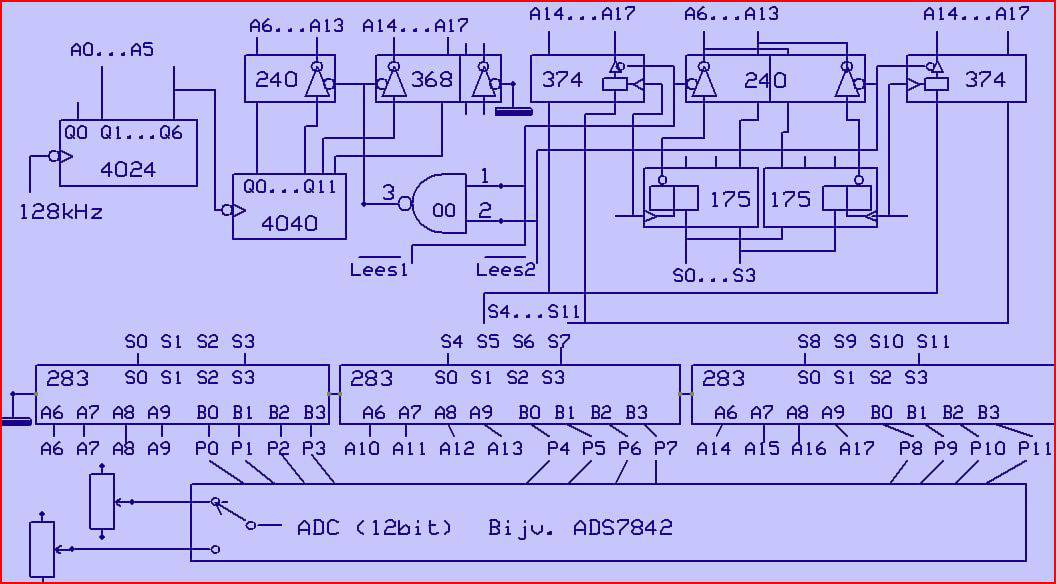

Dacht dat zoiets 't wel moet doen, Dan het adreseergebeuren.De adreslijnen die verschoven moeten voor de echo omkeren, dan geeft een waarde bijtellen een aantal stappen achteruit (vanwaar al "opgenomen" is).Door de vertragong met een (2) potmeters te regelen is er geen moeilijkheid met BCD omzetten, en de echoverttraging is dan ook spanninggestuurd te regelen.
De rest hangt o.a. af van de toegepaste omzetters (elke potm. een of met een omschakeling, schuifregisters voor DAC enz)

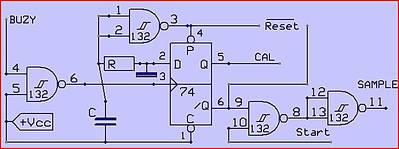

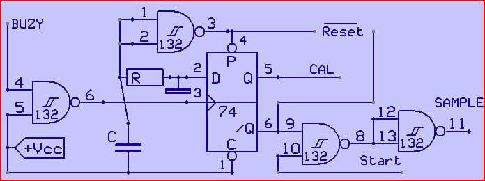

Er ontbrak een omkering bij de SAMPLE, schema vervangen.
Was goed op kladje maar even bezoek over de vloer en vergeten bij overteken
