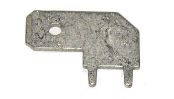

CarloPJB schreef:
De twee grote UcD's zijn inderdaad de 700 , nadeel van deze vind ik,
dat als je ze rechtstreeks ergens tegen aan monteert je met je kabels haaks naar je faston stekkers moet en ook je signaal kabel er tussen moet prutsen,
daarom dacht ik deze met een hoekprofiel tegen de zijwand te monteren.
Dat is vrij simpel op te lossen door de bestaande faston's te vervangen door deze :
Berichten: 28480
Re: 6 kanaals UcD met DLCP. Foto`s en vragen.
En weg garantie! :shock:
Klein detail. :mrgreen:
