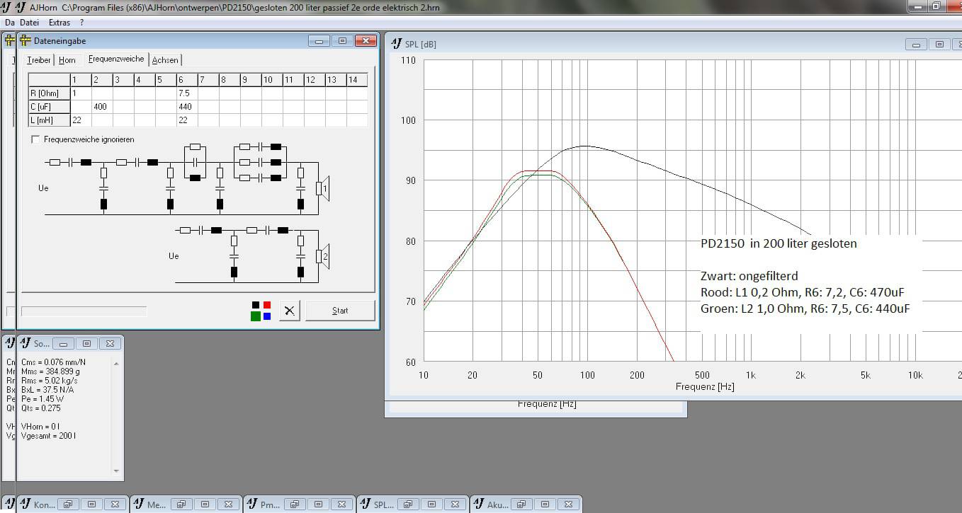

Passief zou ik 4e orde niet doen.
Je kunt in 200 liter het volgende passief nog uitproberen:

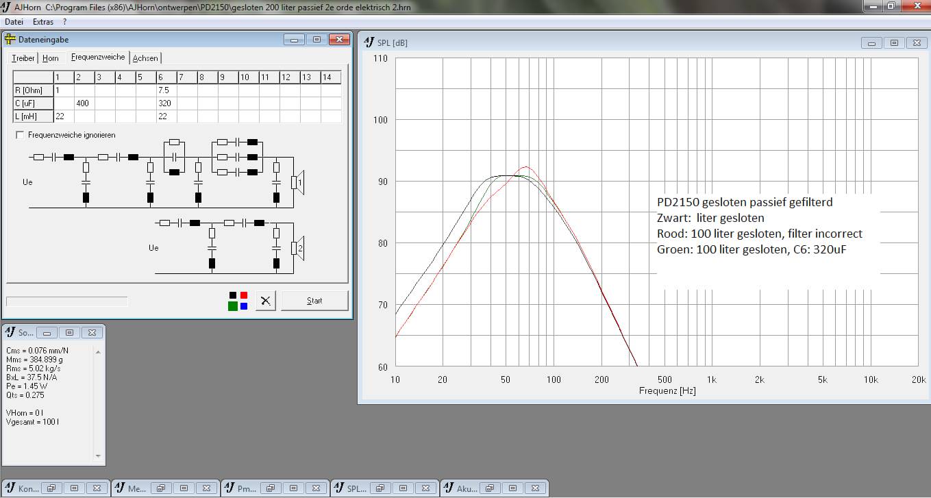

Wouter , bedankt voor de moeite en je voorstel.
Ik speel in 100 liter , dan komt er waarschijnlijk een heel andere simulatie uit.
En de weerstand , waar komt die in het filter

Dat is correct, in 100 liter moet de condensator wat kleiner om die bult (rode curve) die naar boven geschoven is te dempen op de goede plek.
Die weerstand is onderdeel van de spoel: L1 = 22mH. Een goedkope(re) spoel dan 0,2 Ohm (bizarre trafo) leek me een spoel met 1 Ohm Rdc
330uF en ca 7,7 Ohm is ook optimaal. (7,7 Ohm voor de som van Rdc L6 + R6)

Speel nu met 3 spoelen (1,4mm Corobar) in serie 23,1 mH en Rdc = 4,68 Ohm en C =330uF
Re: Cornerwoofers met Precision Devices 2150 FOTO`sss
Speelt nog niet echt in verhouding.
