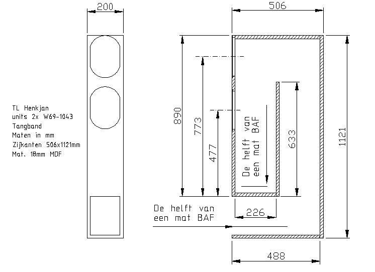

tja, dacht ik de kast nog wat slanker te kunnen maken en gaf ik dus net wat andere maten door dan ik gebouwd had.... iets te slank dus ..... ik zal e,e,a, nog eens controleren en andere maten opgeven
Ik heb het vooraanzicht ook getekend. Kan volgens mij best zo. Tenzij je een probleem krijgt met het afwerken van de kastranden.
Ik zet em straks wel even als proef hier neer.

Ik denk dat het zo goed is.

Ik vind de bovenste unit wel een beetje hoog zitten ivm het eventueel afwerken van de kastranden. Verders wel mooi slankie.
Berichten: 33830
=D>
dat heb je weer mooi getekend Sietse, bedankt. Ik zal in de avond eens die maten narekenen of die unit nou wel of niet past....

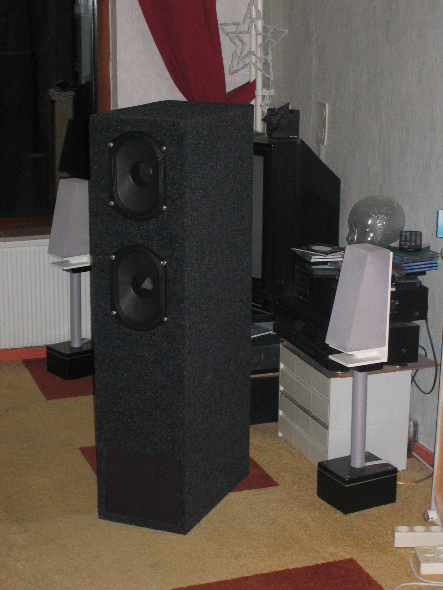

zo, met Hemelvaart maar eens de afwerking van het paasproject gedaan....
tapijttegels met bitumen rug dus. in totaal een kilo of 5 gok ik. gewoon met tapijtlijm er op geplakt

Mooi afgewerkt. kun je er ook rustig mee gooien en smijten enzo :D
Snap ik het goed, aan de buitenkant van de box?
Berichten: 33830
correct, gewoon aan de buitenkant (ja, binnen in zit ook nog wat, op het tussenschot).
