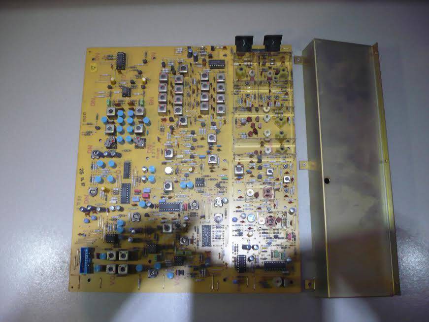

Voor mij weer even een update:
Inmiddels heb ik genoeg materiaal verzameld om een B760 origineel op te bouwen waardoor de printen een andere bestemming krijgen.
Voor het zelfbouw project heb ik nu een B260 print gescoord welke iets moderner is dan de B760 maar zeker niet minder complex, er zitten wat extra functies op zoals Narrow en wide en je kan de RF ingang ook omschakelen naar selectief of iets minder selectief.
Dit lijkt me een leuke basis om verder te gaan, uiteraard is het nog veel uitdagender om het helemaal van scratch af aan op te bouwen maar zie maar eens aan het materiaal te komen..... Uiteraard kan ik ook nieuwe printen maken en deze print als donor gebruiken maar ik denk dat ik daar niet veel mee win dus concentreer ik me maar op de besturing, display en eventueel RDS. Er valt nog genoeg te puzzelen.

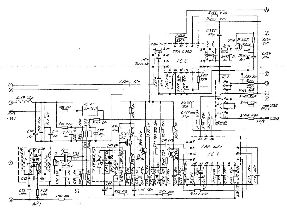

1 uitzoeken hoe de SAA1057 werkt en bestuurd kan worden (Arduino)
2 wat kan ik met de TEA6000 die ook op de print zit (functie is niet geheel duidelijk)

De Oscillator van de FM tuner, ik denk dat de TEA6000 in dit project overbodig is. De functie is mij nog niet helemaal duidelijk behalve dat het in het blokschema als counter te boek staat.
De SAA1057 kan serieel worden bestuurd vanaf een Arduino, serieel moet er een 16bits woord worden ingevoerd dat maat is voor de frequentie. Je weet dan welke frequentie op de display moet komen dus dat hoef je niet apart te meten.
we zien een LM317 voor de varicap spanning, deze wordt uit de 33V gevoed en levert zelf 28V die weer naar het IC gaat.
Re: FM tuner project
De TEA6000 wordt, volgens dat schema, maar deels gebruikt.Het middenfrequent signaal moet van links aangelevert worden.
Je kunt dan met I2C opvragen of de afstemming juist is en de sterkte van 't signaal.
Als er een ratiodetector aan zou zitten krijg je audio-uit en kompensatie voor dubbel-ontvangst (refleties) vermoedelijk vooral voor autoradio.
Ik denk ook dat het IC alleen daarvoor wordt gebruikt, het S meter signaal is al op een ander punt beschikbaar dus dan blijft het tuning signaal over. Volgens mij controleert de originele besturing de frequentie en de afstemming, er zit namelijk geen teruglees functie in de SAA1057.

Staat daar niets over in het service manual? Revox kennende zijn ze altijd zeer uitgebreid in de uitleg.
Was in mijn tijd al zo, opgegeven frequentie naar de uitlezing en dan de ontvangst instelllen.Of 't dan gelukt is moet je maar aannemen.Met die 6000 kun je dan kontroleren en evt.bijstellen, luxe uitvoering
Even verder in de datasheet gedoken en dan zie je dat de TEA6000 de middenfrequent meet, het systeem meet dus of de middenfrequent exact 10,7MHz is en daarme dus zuiver op de zender staat. In de 760 zit er nog een aparte ratio detector in om de tuning meter aan te sturen, hier wordt dus de tuning meter via I2C uitgelezen.
