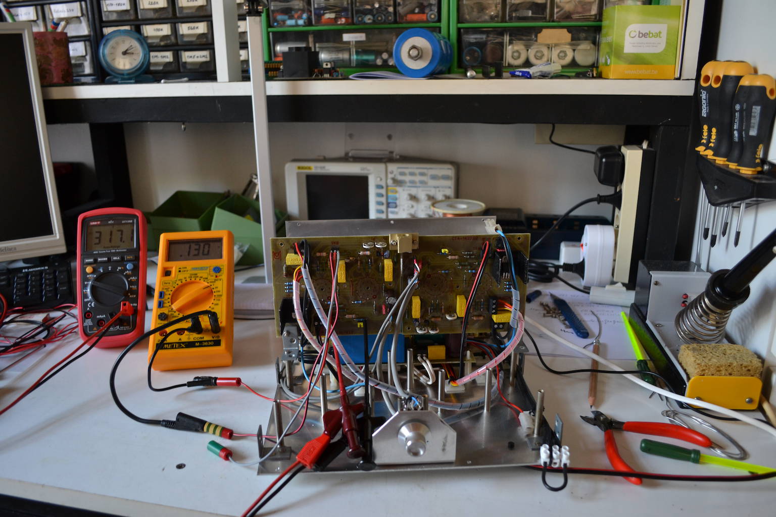

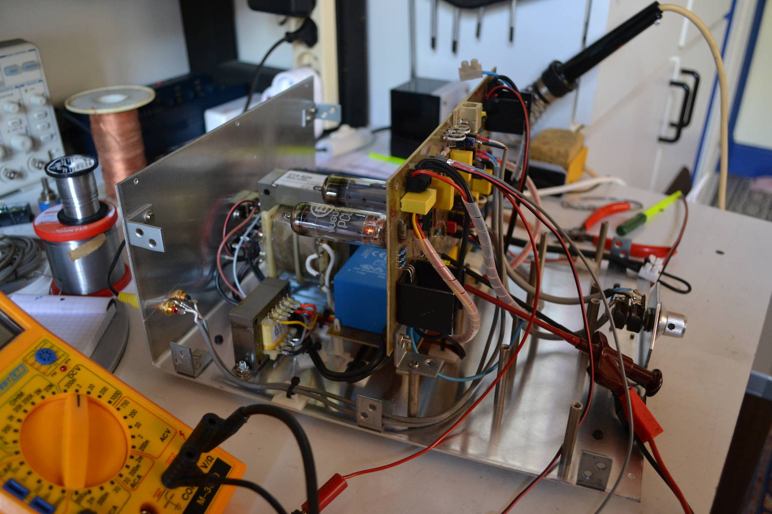

Re: Compacte buizenversterker 2.1
De versterker is gemonteerd en 1 kanaal wordt getest (printen even verticaal gemonteerd tbv de testen).
Op dit ogenblik is het resultaat goed maar nog niet waaw. Het laag begint door te komen en van het hoog weten we dat we niet te veel mogen verlangen (ivm UGT). Eerst was het laag ook afwezig, maar na het verwijderen van de gloeilamp in serie met de netspanning ging dat al een heel stuk beter
De ruststroom is moeilijk af te regelen: wanneer ik boven de 250mV (25mA) kom blijft de ruststroom stijgen (en daalt Va+ onder de 300V) en is de balans ook niet meer regelbaar. Ik zit nu op ongeveer 130 mV (13mA), daar blijft ie +/- stabiel en kan ik ook de andere kant in balance krijgen met P1.
Va+ blijft rond de 315V zitten ook met de volumeregelaar half.
Puur op het gehoor is er geen vervorming en niet de miste ruis of brom. De tegenkoppeling heb ik even uitgeschakeld, dit geeft wel meer bas maar de vervorming komt sneller op.. De UGT ELA 100V zit als volgt aangesloten:
ingang: Va+ op 2,5W * a(V1) op 0,625W * a(V2) op 0W
uitgang: 0 ohm op de 0V (aarde) en LS(-) * 8 of 16 ohm (via switch) op LS(+) 4 of 8 ohm Kunnen jullie me doorgeven wat jullie beste ervaring is:
- beste instelling voor de ruststroom: hoeveel mA ? (Ik vind geen datasheet die overeenstemt met deze buis, wel van Philips anno 1968 maar daar gaat de Va tot max 250V - limiet 300V)
- instelling P3 is die puur op het gehoor af te regelen of met de scoop of ...?
P3 afregelen zodat er op de pinnen 9 allebei ong.150V staat.
Is de gloeispanning wel in orde ? Tussen pin 4 en 5 zou 13,3V moeten ,mag wel 5% afwijken.
Op de pinnen 9 staat 161 resp. 165V tov aarde. Dit is de min. waarde: P3 is nu volledig uitgeregeld (0 ohm), ik kom wel van 200V daarvoor.
Misschien te maken met de te hoge Va+ ? Deze is 330V bij opstart en zakt dan naar ca. 315V. Waarschijnlijk betert dat wel wanneer ik beide kanalen aanhang, nu is maar 1 in bedrijf.
De gloeispanning is op de één buis 13,75 en de andere 12,70 dus binnen 5% tol..
Die spanningen zitten mooi genoeg.
Maar de eindbuizen boven 25mA de balans niet meer regelbaar betekend dat de twee uiteinden op hetzelfde potentiaal als het midden zitten dwz massa. Anders zou er stroom door R23 lopen en geeft balans wel iets.
En dan is ook -Vg1=0V (tenzij er stroom door de lekweerstanden loopt, R4,R17) en toch maar 25mA ,raar.
2de kanaal (dus ook met een ander stel buizen) identiek, anodes op pin 9 krijg ik niet lager dan 205V (P3 volledig uitgeregeld). Het valt me op dat hoe lager deze spanning is des te beter de bas, maar het regelbereik voor de pentodes wordt dan bijzonder krap, om niet te zeggen niet meer instelbaar
Als ik de triode-anodes op 220V regel kan ik de eindtrap regelen op een 25mA, in balans. Als ik hoger ga krijg ik het niet meer in balans en is de ruststroom onstabiel.
Het enige verschil met het schema van mtb is R22 die bij mij een 2K-1% waarde heeft gekregen omdat ik enkel nog 2K2-1/4W in voorraad had. Verder ligt de loper van P2 bij mij aan R20 ipv C6 wat uiteraard geen verschil maakt.
Mag ik de UGT zonder LS laten?
Ik zou nl. het 1ste kanaal, zonder LS (anders moet ik er nog een andere box bij sleuren) terug willen aansluiten zodat de voedingspanning daalt.
Die zou toch max. 280V mogen zijn

Bij een PP kan het geen kwaad als er geen LS aanhangt,er is altijd één eindbuis in geleiding.Om metingen te doen beter wel belasten, zonder neemt de (spannings)versterking van de eindtrap toe ,klopt 't niet meer.
Dat de spanning op pin 9 niet lager wil ,zit er soms een BF245A in ipv BF245B ? Als je R10 kortsluit kun je verder regelen,gaat niks stuk.
De ruststroom zou niets van de instelling van P3 moeten merken, anders is er iets mis.En 2k ipv 2k2 is eigenlijk wel zo goed,geeft wat meer ruimte voor de gevolgen van stroomverschillen bij instellen P2 en P3.
