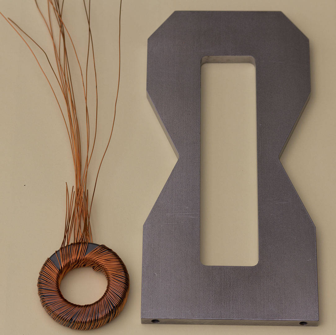

Ik neem nogmaals mijn hoed af voor Peter, het is voorwaar geen sinecure om 22 draden op de kern te wikkelen en daarna 11 te vervangen door één. Het is bij mij twee keer mislukt, maar uiteindelijk heb ik toch iets wat enigszins toonbaar is:
Zoals te zien is zijn de platen ook klaar. Het wikkelschema van de trafo is gelijk aan het voorbeeld van Peter, de trafo heeft een primaire inductie van 58mH (µ van deze kern is hoger). Met het doormeten wil ik nog even wachten, het is de bedoeling om eerst de platen van magneten te voorzien en te bepalen waar de trafo komt. Daarvoor moet ook de bevestiging van het bandje klaar zijn, dan kunnen de draden van de secundaire wikkelingen meteen op maat gemaakt worden. Het idee is om de trafo in het midden direct onder het bandje te zetten, de onderkant van het bandje zit dan net 1cm van de ring af. De korte draden van de secundaire kunnen naar beneden gebogen worden en op de bevestiging worden aangesloten, de lange draden kunnen links en rechts van het bandje naar de bovenkant omhoog lopen en daar bij elkaar komen. Op die manier zijn de draden het kortste en hopelijk de inductie ook minimaal.

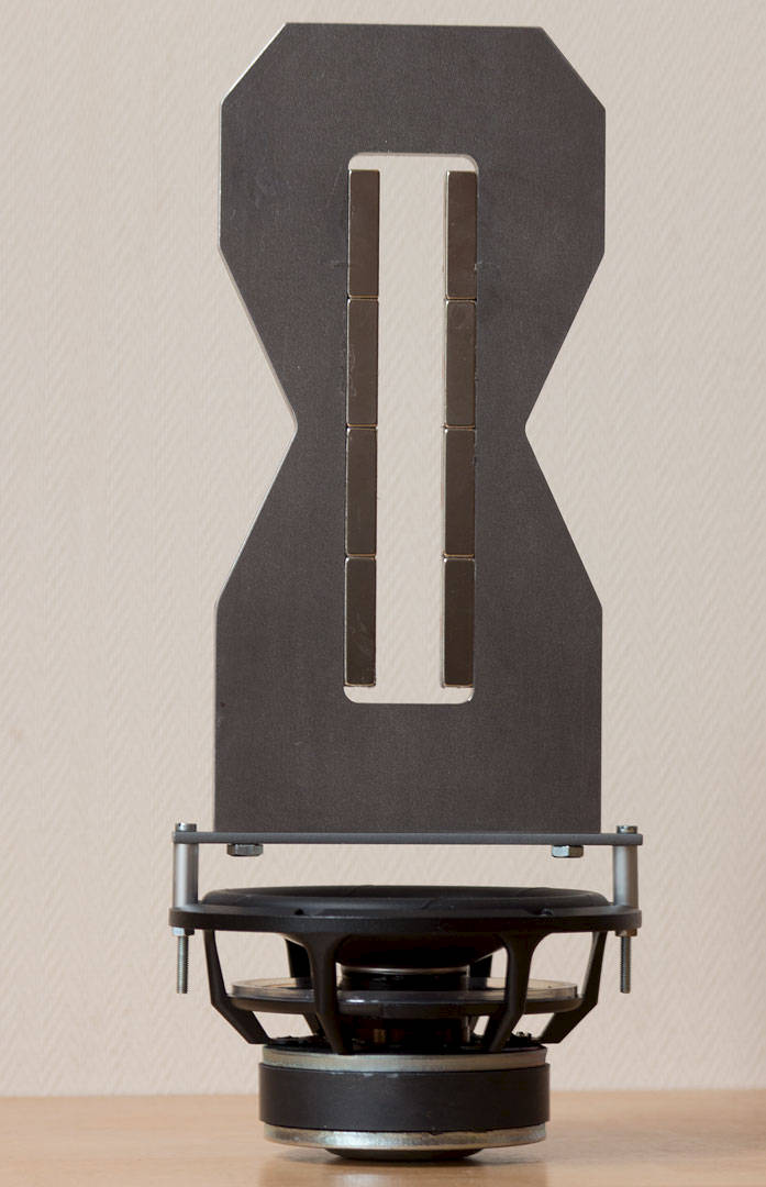

De magneten zijn gemonteerd, verlijmd met secondelijm om een zo dun mogelijke lijmlaag te verkrijgen. Ze moeten stuk voor stuk vastgelijmd en geklemd worden, ze willen niet graag naast elkaar liggen. Onderstaande foto laat zien hoe de plaat op de laag-mid driver (Seas L16RN-SL) gemonteerd wordt.
Van de bovenste en onderste magneten wordt straks maar een kwart benut omdat anders het veld niet homogeen genoeg is.
Ik zit nog wel even met de demping van de plaat. Het is nogal een triangel, dus daar moet wel wat aan gebeuren. Misschien maar gewoon daklood er op lijmen, dat heb ik nog liggen en werkt gegarandeerd, al ziet het er niet fraai uit. Wat er wel erg mooi uit ziet is 1mm vliegtuigtriplex, dat heb ik liggen voor het bekleden van de pijp voor de laag-mid driver, vraag is alleen of dat genoeg dempt.
Iemand nog suggesties? Het moet wel erg dun zijn, hooguit 1.5mm.

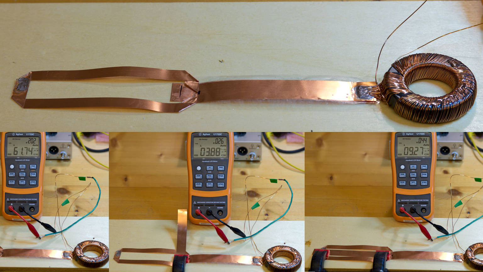

Als je naar de foto van mijn trafo kijkt zie je dat ik de draden meer dan 5 cm lang heb gehouden. Daarmee haal ik over de 300 KHz als ik de draden plat op elkaar hou.
Gerrit

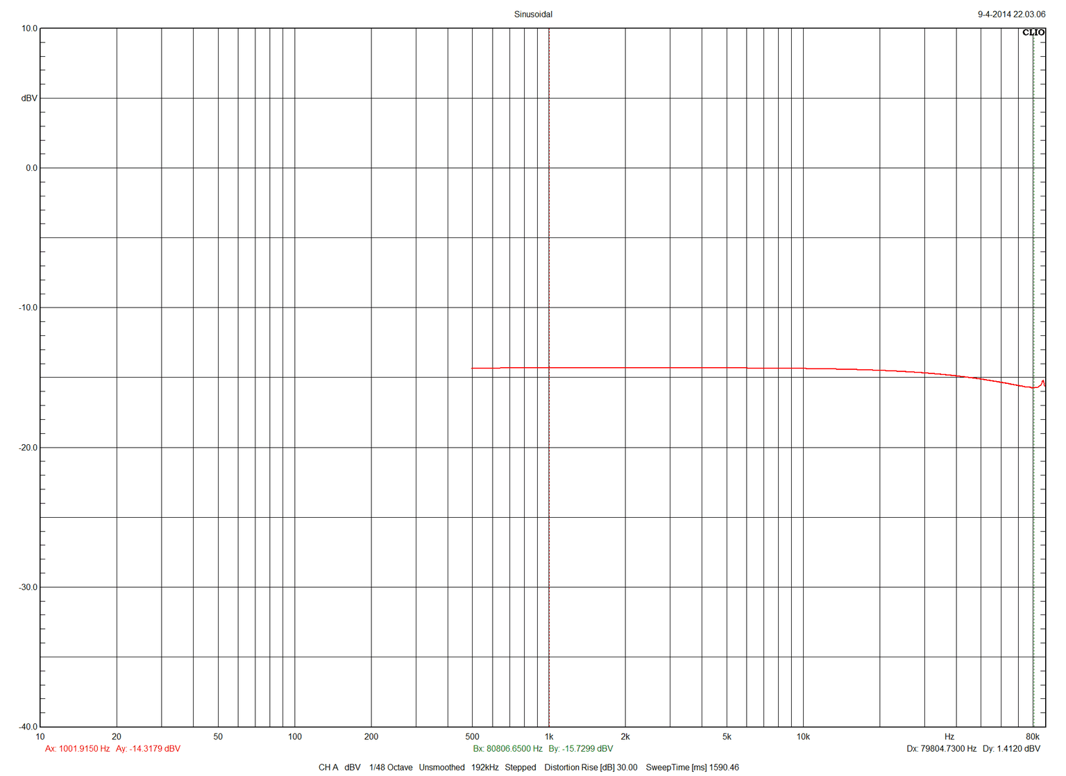

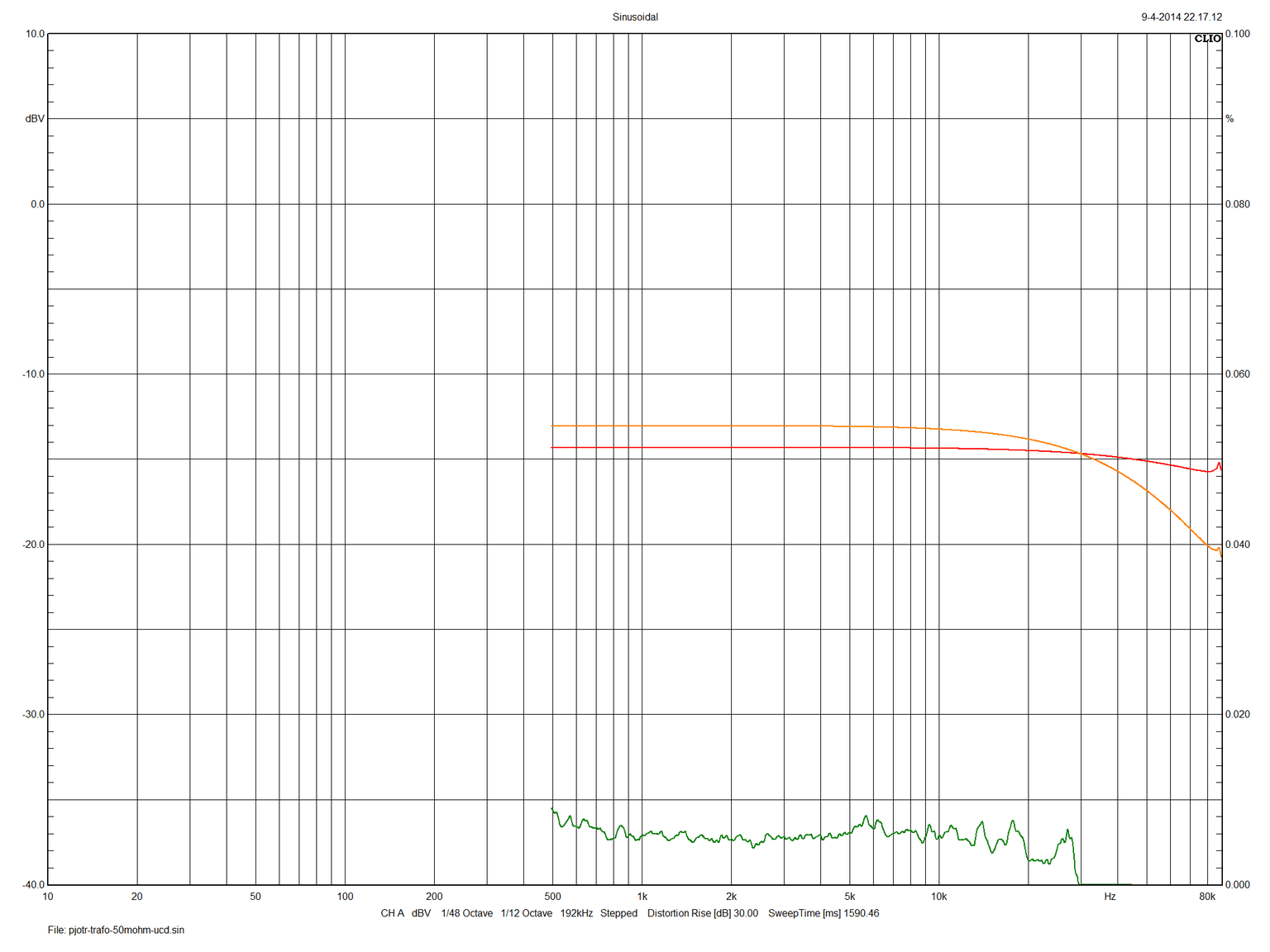

Ik heb geprobeerd je advies in de praktijk te brengen, zie foto:
De draden van de secundaire heb ik nog wat netter uit de kern laten komen en aangesloten op koperfolie van 2cm breed uit een foliespoel. De isolatiefolie uit die spoel heb ik met Bison tix verlijmd zodat de twee folies zo dicht mogelijk en strak op elkaar liggen. De lengte is 12cm, lang genoeg om de trafo aan de zijkant van de pijp waar de laag-mid driver in zit te bevestigen. De folie loopt dan in een boog naar de onderkant van het bandje, de folie naar de bovenkant van het bandje splitst daar en loopt links en recht van de luchtspleet op de magneten naar de bovenkant. De metingen liegen er niet om; primaire inductie 62mH, lekinductie 4µH. Zelfs als de hele lus gebruikt wordt en i.p.v. het bandje een stuk koperfolie komt de gemeten lekinductie onder de 10µH uit :rock: :rock: :rock:
Voor de metingen heb ik de 50mΩ weerstand zo gemonteerd dat het een beetje op het bandje lijkt:
Voor het frequentiebereik heb ik een chipamp gebruikt, deze gaat tot 100kHz -2dB:
-1.4dB bij 80kHz :D
De vervorming van het chipampje is helaas niet om over naar huis te schrijven, dus dat gaat met de Ucd180HG:

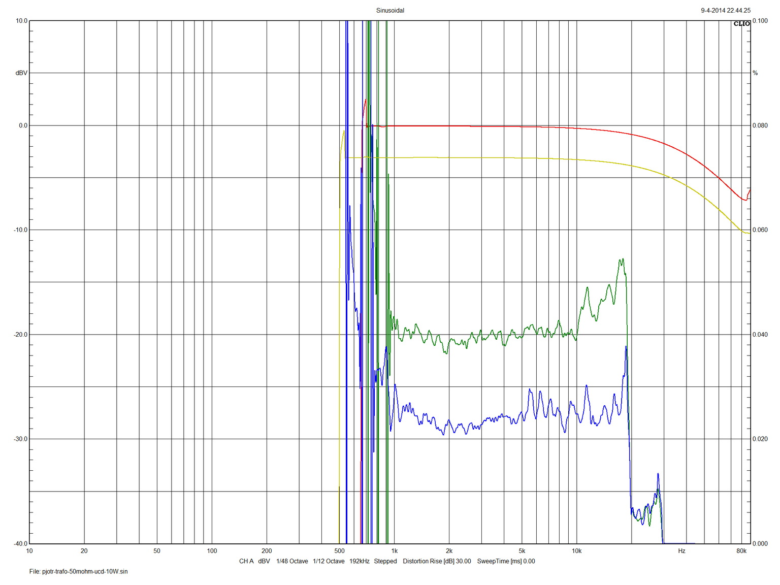

Het frequentiespectrum van de Ucd valt iets eerder af, de trafo is hier niet meer de beperkende factor. De THD blijft duidelijk onder de 0.01% :D Dit is bij 1W in 50mΩ. Deze trafo kan ook meer vermogen leveren dan mijn eerdere bouwsels:
Bij 20W (rood, THD groen) valt het hoog iets eerder af, maar niet dramatisch, de THD neemt ook toe maar blijft voor het grootste deel nog onder 0.05%. Alleen onder de 1KHz gaat het mis door verzadiging van de kern. Bij 10W (geel, THD blauw) houdt de ellende iets eerder op en is de THD lager, maar het plaatje is min of meer het zelfde.
Al met al een prachtig resultaat, nogmaals dank aan Peter voor alle hulp :goeie: Deze trafo is niet alleen erg goed maar ook nog eens zeer compact en makkelijk te monteren omdat alle draden op de zelfde plek uit de kern komen.

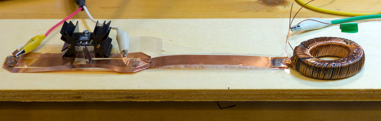

Het is voor mij erg leerzaam om te zien hoe het wikkelschema de kwaliteit van de trafo bepaald. Dat de lagere lekinductie een groter frequentiebereik oplevert was te verwachten, maar dat het ook zo'n grote invloed heeft op het maximale vermogen had ik niet gedacht. Waar mijn ufo constructie het boven de 5W laat afweten, kan deze trafo makkelijk 10W leveren en zelfs 20W geeft geen ernstige toename van de vervorming. En dat allemaal met minder koper en volume!
Een meting bij 20W (is toevallig ook 20A!) stookt de weerstand op tot over de 50 graden, aan de trafo zelf merk je niks.

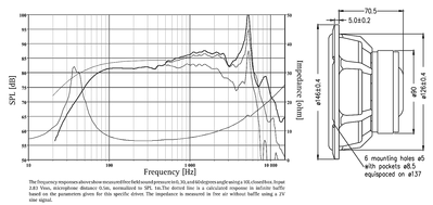

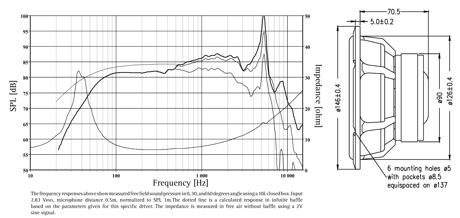

Voor wat betreft de primaire resonantie zeker, maar het is niet mijn idee zie: Linkwitz Pluto. Ik heb ook al eerder een dergelijke pijp gebouwd en m.b.v. angel hair is de resonantie goed onder controle te houden, zie ODi.
De Seas driver is trouwens op aanwijzing van Linkwitz gemodificeerd en is bedoeld om rechtop te gebruiken:

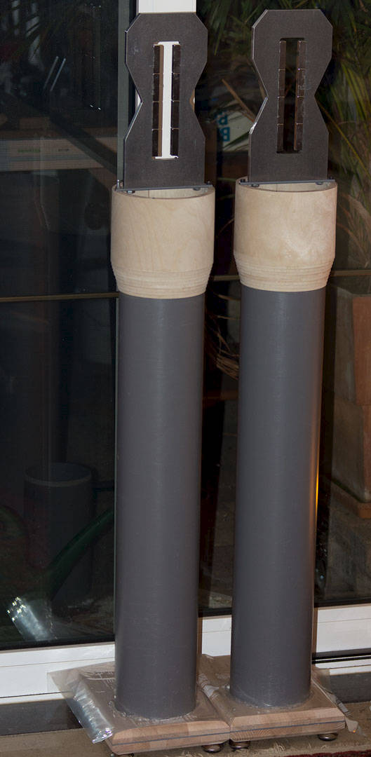

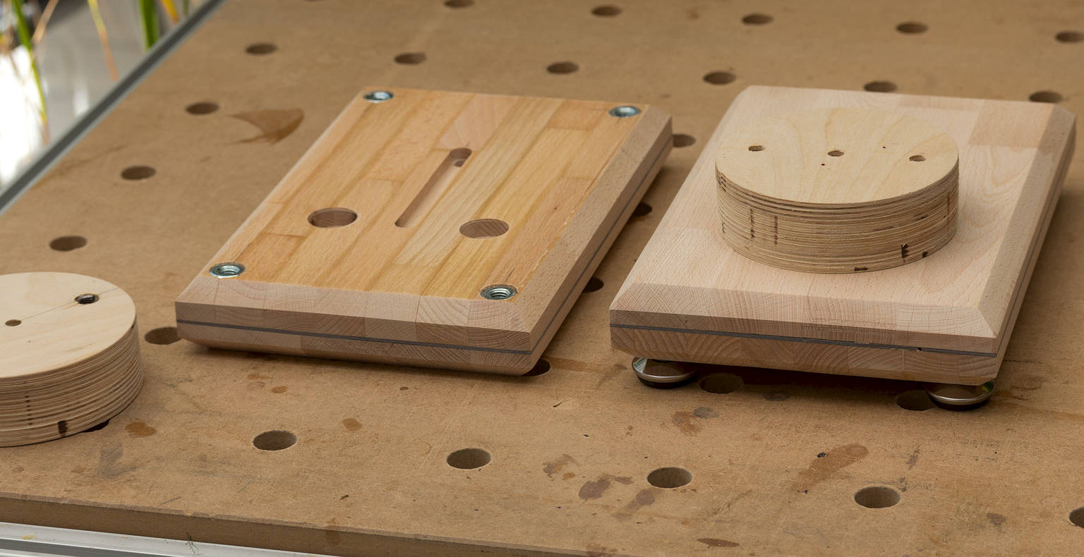

Er zit weer wat voortgang in. De tromp van laagjes triplex is klaar en vlak gefreesd.
Het zijn uiteindelijk 9 laagjes triplex geworden, oftewel 27 laagjes hout. De basis heb ik niet van beton gemaakt zoals ik van plan was, ik had nog een oud audiomeubel op zolder staan gemaakt van twee beuken timmerpanelen met een laag lood er tussen en dat heb ik gebruikt om de basis van te maken. De buis wordt afgesloten met cilinders van 2x18mm multiplex op elkaar gelijmd, deze worden met twee M8 bouten op de basis bevestigd.
In de onderkant is een gleuf gefreesd voor de kabels en de bouten zijn ook verzonken. Het geheel staat op stelpootjes van de Gamma zodat de buis netjes uitgelijnd kan worden en eventueel een beetje naar voren of achteren kan hellen.
De rampamoeren zijn inmiddels in de buis geschroefd en de cilinder is in de buis gelijmd en is aan het uitharden. Als lijm heb ik Polymax van Bison gebruikt, dat zit muurvast maar moet wel een aantal dagen uitharden. Als de lijm is uitgehard kan het experimenteren met demping van de buis beginnen.
Nu is eerst de bevestiging van het bandje aan de beurt en de behuizing voor de AS2.100. De AS2.100 komt in een klein 'huisje' los van de buis, vandaar dat de kabels langs de onderkant van de basis lopen.

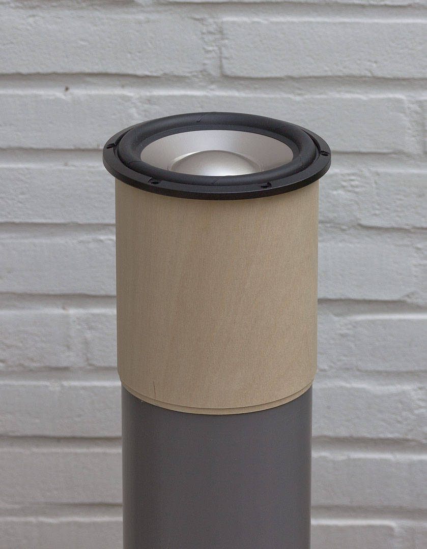

Hier nog een plaatje van de twee luidsprekers in aanbouw:
Op de basis ligt plastic folie zodat de buis demontabel blijft, dan kan ik op m'n gemak over de afwerking nadenken. De motor voor het bandje heb ik gemonteerd om de buis beter te kunnen uitlijnen.
