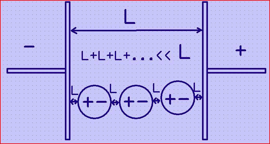

As je een condensator hoort ,heeft ie last van piêzo-elektische verschijnselen van het diêlektrikum.Geeft ook vervormingWalt schreef:Even een opmerking voor Pjotr:
Condensatoren zijn niet gemaakt om aan meten en om over discussiëren, je moet er naar luisteren!
Zoals ik 't zie is het diêlektrikum er om de effektieve afstand tussen de platen te verkleinen.
De molekulen richten zich (min of meer,afhangkelijk van de stof) naar het aangelegde elektrisch veld.Binnen de molekule draaien de elektronen lustig rond en is er dan geen potentiaalverschil.
De ruimte tussen de platen wordt dan gevuld met kleine geleidende,onderling geîsoleerde deeltjes.Net of je een metaalplaat tussen de twee elektroden schuift die (net) niet raakt.
Resultaat, de afstand tussen de platen is elektrisch veel kleiner geworden en de capaciteit daarmee groter.
Als de eigenschappen van het diêlektrikum veranderen in funktie an het aangelegde elektrisch veld ,verandert de capaciteit ook en geeft vervorming.De egenschappen van dat diêlektrikum heeft dan ook wel invloed op de kwaliteit van de condensator.

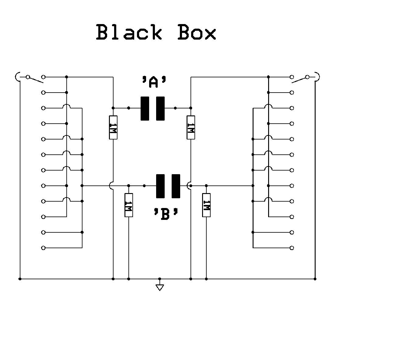

Zag dat er een schakelkastje genoemd werd van Triode Dick. Kan ik me voorstellen want ik heb mede uit dit draadje begrepen dat er nogal wat forumleden naar condensatoren luisteren.
Als je echter luistertesten wil gaan doen kan het wel een stukje beter dan het Dickkastje. Een tweetal bezwaren :
- de keus uit 6 verschillende condensatoren is wat veel, kan je beter tot twee beperken;
- elke stand van de schakelaar is een andere condensator, niet meer echt blind te noemen.
In een nummer van de uitgave Linear Audio is een schakelkastje beschreven, dat ik de forumleden niet wil onthouden.
Het schemaatje van de aansluitingen is als volgt: Nog wat gegevens. Het geheel moet door een derde (niet de luisteraar) in elkaar worden gezet en vervolgens in een afgesloten kastje opgebouwd, liefst met een soort verzegeling.
Heb de aansluitingen naar de condensatoren A en B vrij willekeurig getekend, maar deze moeten worden bepaald door
een echte willekeurige volgorde, bijvoorbeeld met behulp van een randomfunctie.

- De 1M weerstanden zijn nodig om - herkenbare - schakelklikken te voorkomen.
De 2 polige 12 standen schakelaar(kan ook minder/meer zijn) moet van behoorlijke kwaliteit zijn evenals de (RCA)connectors.
De capaciteit van de condensatoren moet zoveel mogelijk gelijk zijn.

de schakelkast van Dick hanteert de door jou beschreven schakeling. de test is in zoverre blind, dat je niet weet welke condensator in de schakeling opgenomen is. Het is 1 tot en met 6. Het is niet bekend welke dit zijn.
hier staat meer over de test.
Je kunt dan iets zeggen over de klank van de ene ten opzichte van de anderen.
ook met 6 condensatoren gaat dit prima.

Principieel heel anders.molekuul schreef:de schakelkast van Dick hanteert de door jou beschreven schakeling.
Je weet dat achter elke stand een andere condensator geschakeld is, Je weet ook je vorige beoordeling van die stand. Blind? nee, dat niet.molekuul schreef:de test is in zoverre blind, dat je niet weet welke condensator in de schakeling opgenomen is. Het is 1 tot en met 6. Het is niet bekend welke dit zijn.

Sorry jongens, in dubbelblinde onderzoeken gaat het om verschil. Niet om wat mooier of slechter is. De enige juiste vraagstelling in dit soort testen is: hoor je verschil tussen a en b.........
Re: Koppel Condensator suggesties?
@ AatV: Het is inderdaad principieel anders, maar ik vraag me af waarom je zo zou willen testen, want dit werkt verwarrend. Met de test van TD kun je rustig een voorkeur voor een bepaalde stand ontwikkelen, zolang het maar blind is kan dan niet fout gaan voor een valide test. De methode die jij noemt lijkt er vooral op gericht om de luisteraar maximaal in de war te maken, elke keer opnieuw heeft hij geen flauw benul en moet hij helemaal opnieuw beginnen.
Als je de test van TD met verschillende mensen uitvoert terwijl die mensen onderling de resultaten van hun luistersessie niet kennen, dan kan er een ranking worden gedaan.

Ik mis in dit schema een vrij essentieel onderdeel: De referentie condensator. Oftewel een recht stukje draad

Dan heb je weer een derde mogelijkheid. Je kunt alleen maar vergelijken tussen 2 objecten........Pjotr schreef:
