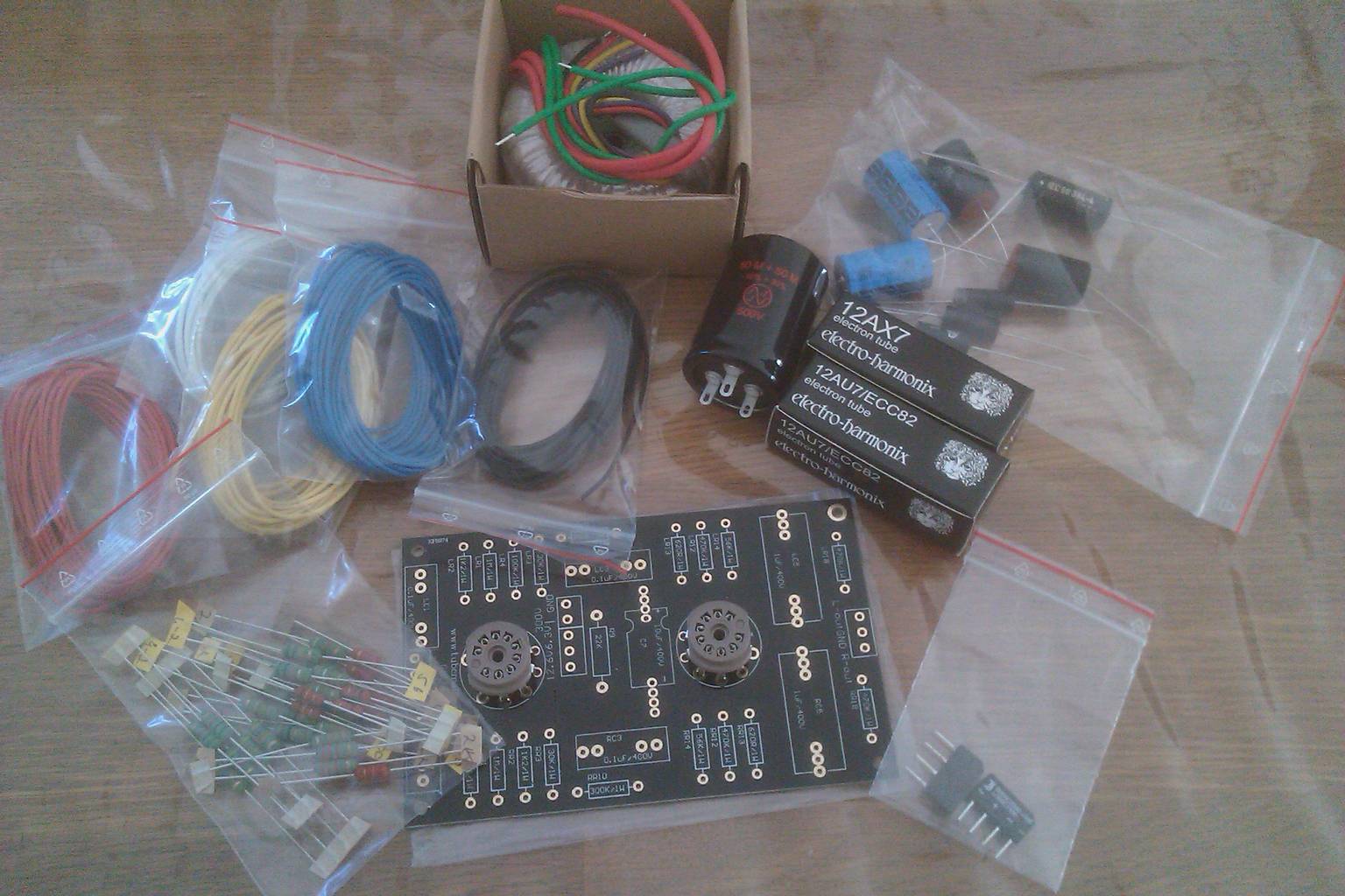

Zo, bestelling voor Tube Town is de deur uit :D
Berichten: 4595
Re: Mijn eerste Tube Pré Amp
Bericht door Zweitse »
En ook al binnen :mrgreen:

Dat is vlot :mrgreen:

Inderdaad, gistermorgen besteld.

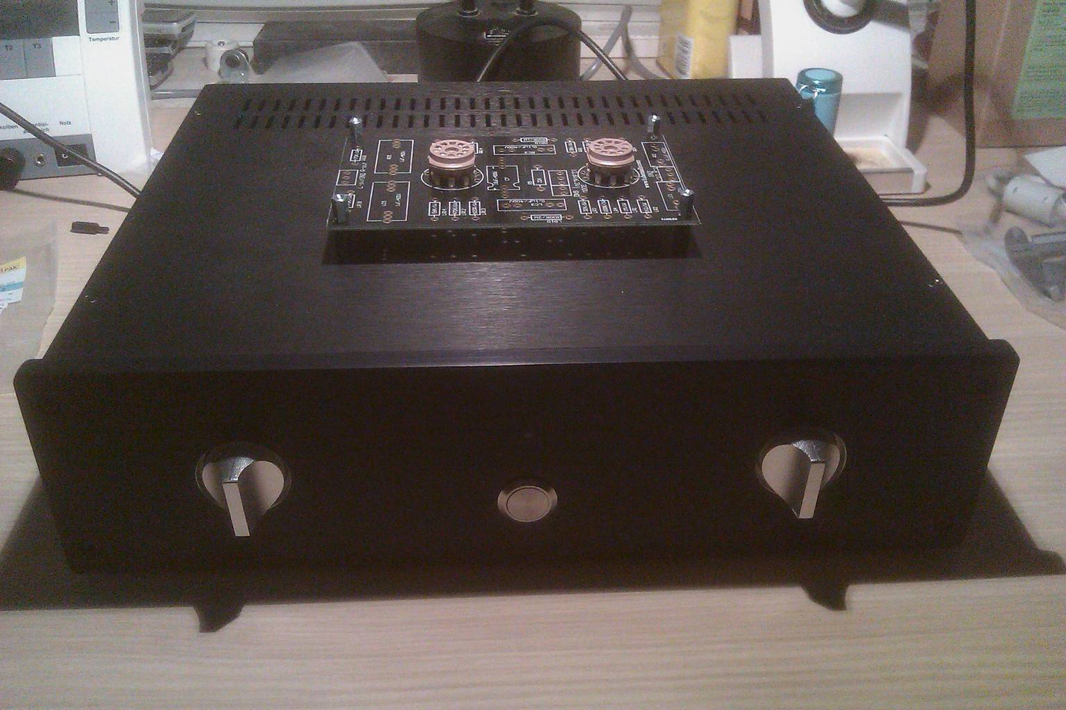

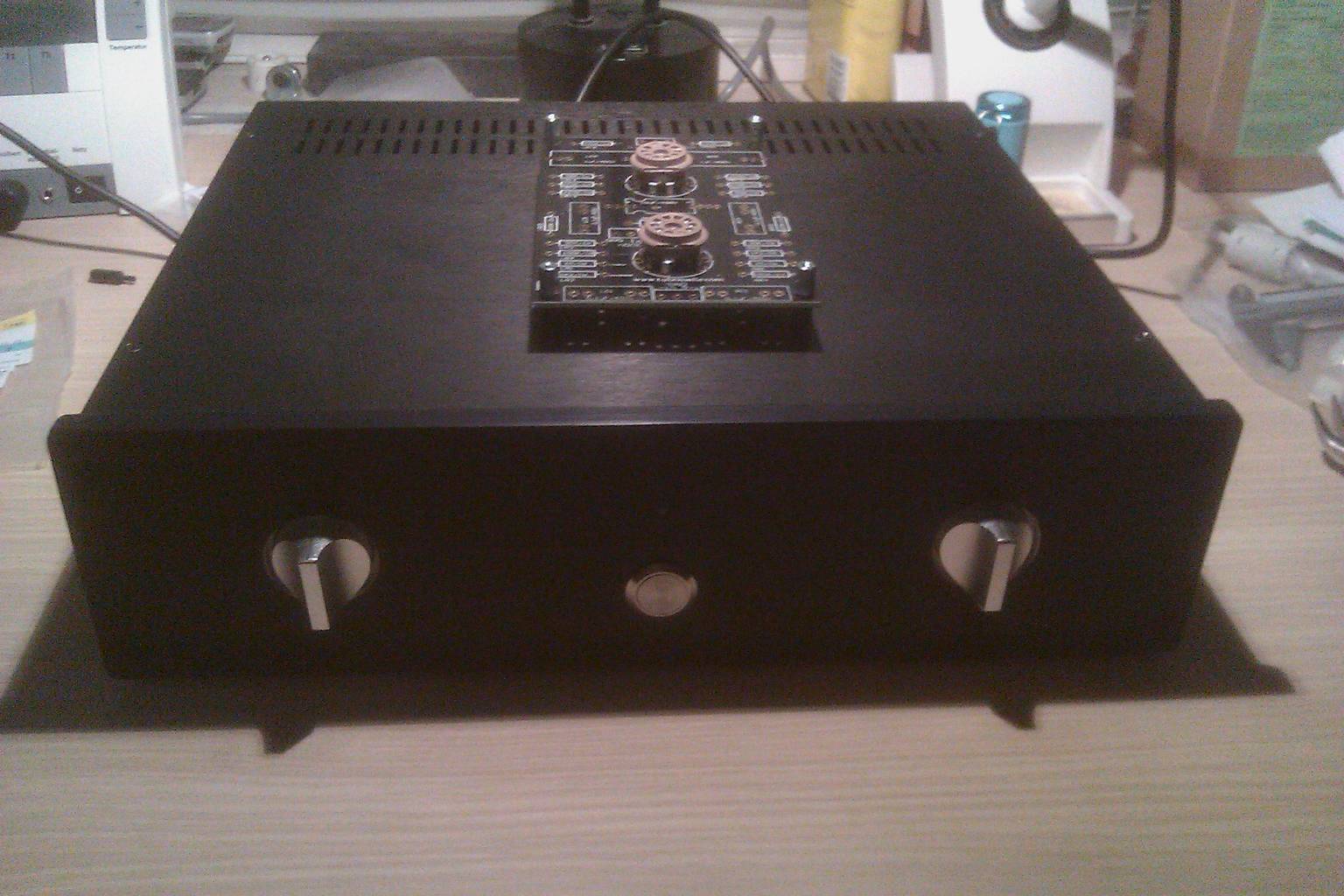

Ik weet alleen nog even niet hoe ik de buizen wil gaan opstellen, naast elkaar of achter elkaar :?
Bericht door maikbike »
naast elkaar natuurlijk
Bericht door de_smit »
+1
Mijn bezwaar om ze naast elkaar te plaatsen is dat ik dan tegen de zijkant van de buis kijk. De PCB geeft ook geen ruimte om de buisvoet te draaien zodat ik tegen beide voorzijden van de buis kijk. :?
Zou voor mij geen probleem zijn, maar ik begrijp je punt.
mocht je ze toch naast elkaar willen hebben, kan je de buisvoeten in de kast zelf monteren en bedraden naar de print.
optisch stijlvoller, technisch wat minder :mrgreen:
Daar heb ik ook al aan gedacht, maar inderdaad, technisch gezien wel meer kans op brom. Alhoewel, zowel de hoogspanning als laagspanning zijn DC :?
