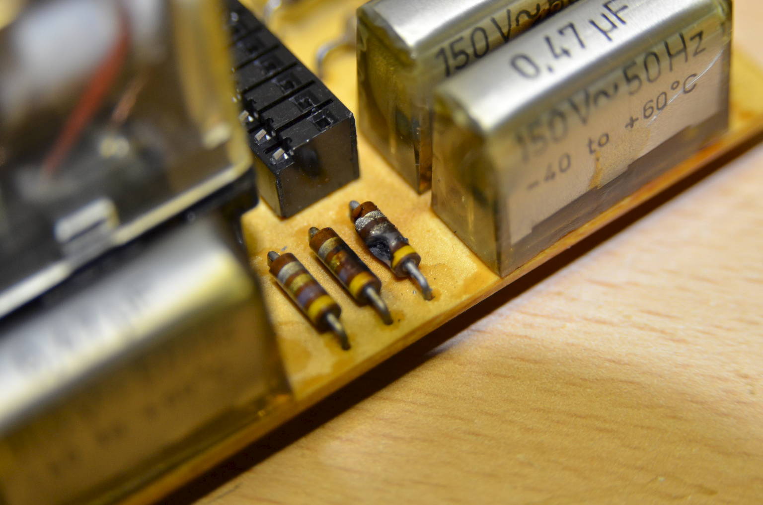

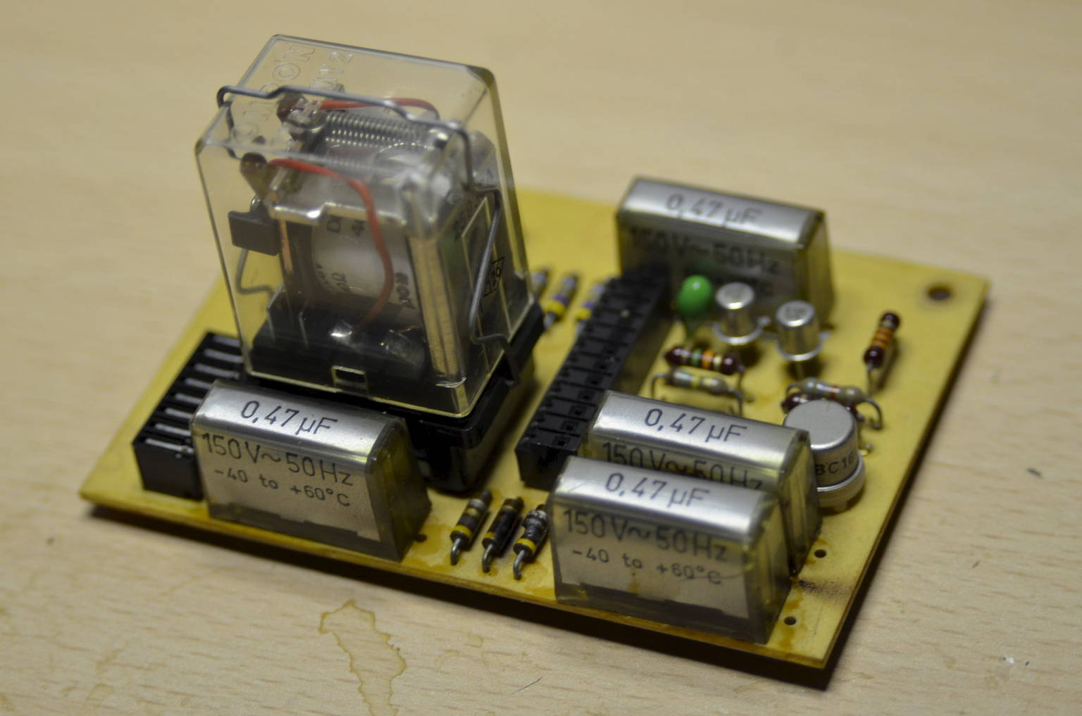

Probleem gevonden van de doorgeslagen zekering van de rechterspoelmotor.
Dit is de print die de voedingspanning naar de spoelmotoren van laag naar hoog schakelt bij afspelen/spoelen:
Verbrande weerstand die in serie staat met een ontstoor RIFA bom:

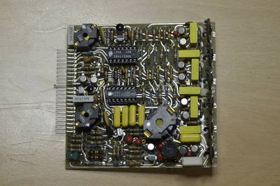

Re: Revox A700

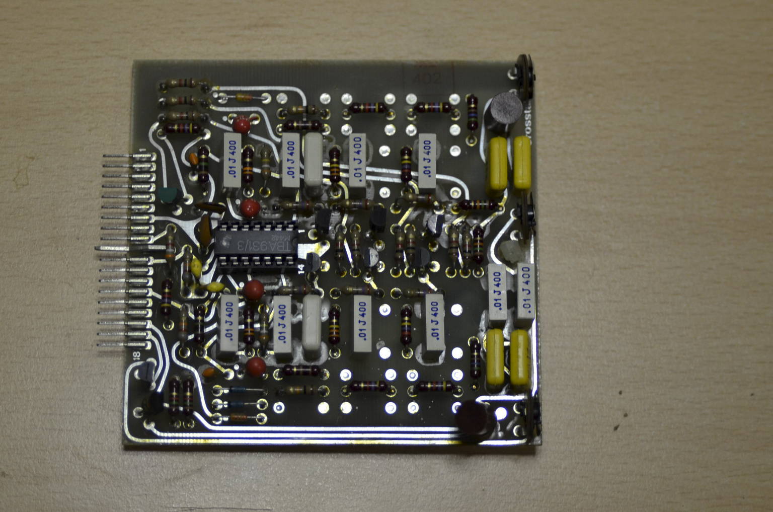

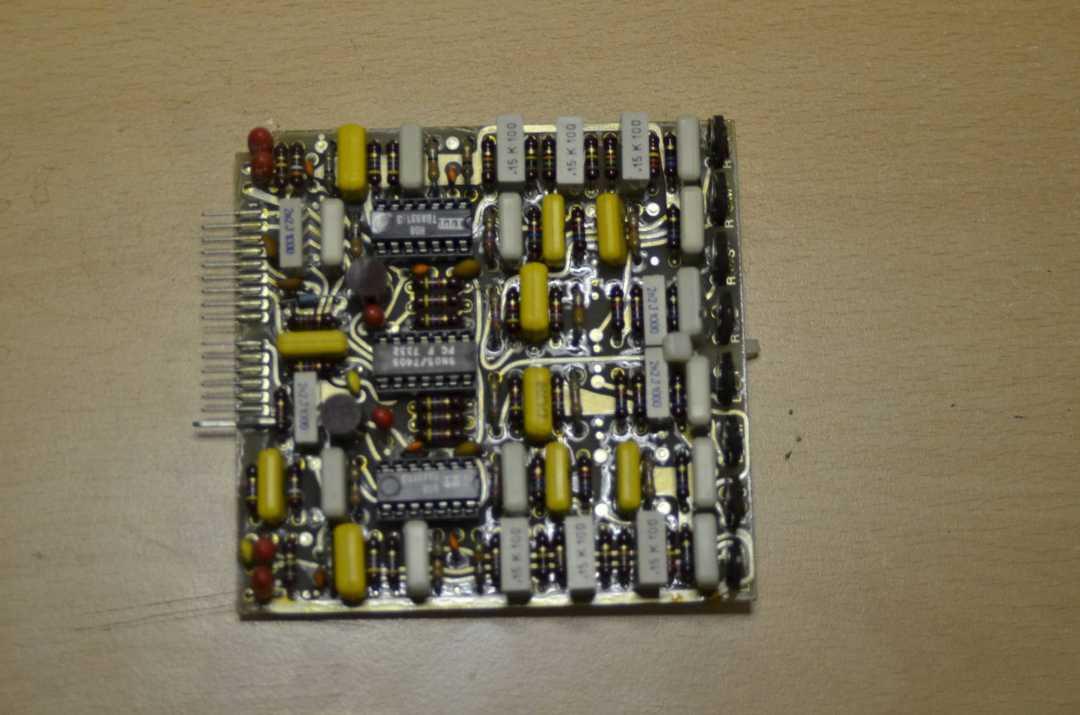

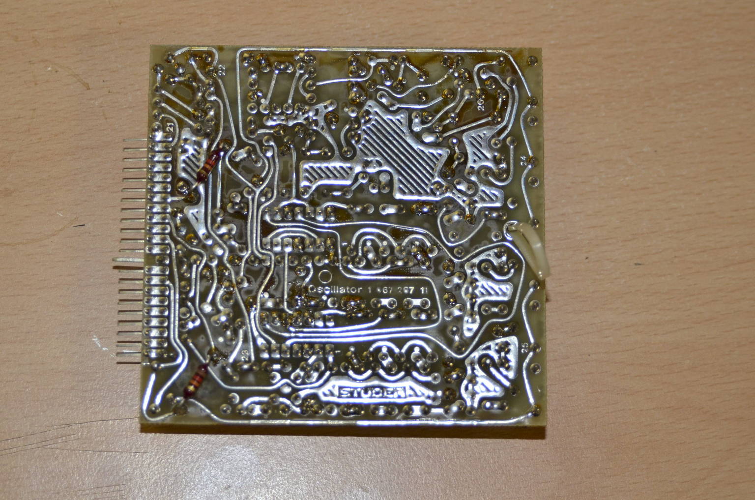

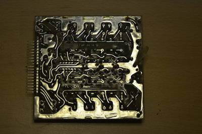

Nog even wat printen porno, de opnameversterker, weergaveversterker en oscillator. Besef dat dit ontwerp 1973 is, dubbelzijdig en alles met het handje!

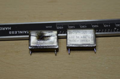

Re: Revox A700
De beruchte dader:
Op de rechter kun je de oorzaak zien; Het zijn Ikea condensatoren! :rofl: :rofl: :rofl:
Morgen komt het nieuwe spul binnen voor het nodige soldeerplezier! :D

Re: Revox A700
.... Het zij Ikea condensatoren!
oh ja? ik zie geen imbusboutjes
Berichten: 28468
Re: Revox A700
Die zitten aan de zijkant. :lol:
Re: Revox A700
Zou maar een wat hogere spanning voor die C's nemen.Ze zitten vermoedelijk ,met dat verbrande weerstandje in serie, over de relaiskontakten om de motor te schakelen.Met de hogere netspanning van nu was 't wat teveel geworden.

Wima XP2 275 volt, probeer maar eens lagere voltage te krijgen tegenwoordig.
Re: Revox A700
Tja,dat krijg je als er al jaren uitligt :( .Indertijd had je van die dingen die er erg op leken van ITT-SchaubLorentz :o .
Maar eh,deze zullen wel dikker zijn, pas 't er tussen :? .

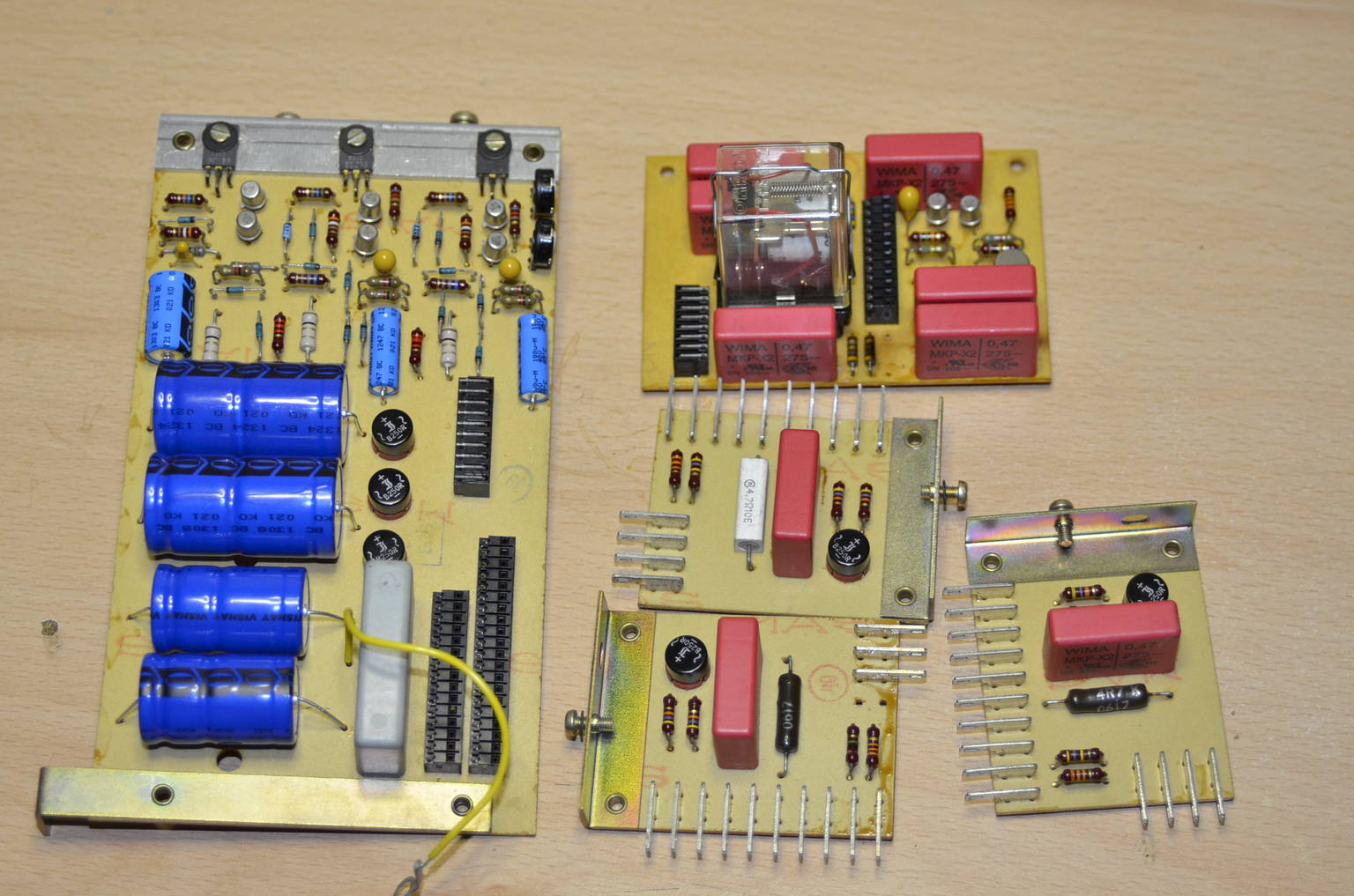

Zo, schiet lekker op: elco's, tantalen, MKP's, brugcellen en potmeters vervangen van de "vermogens" printen:
Re: Revox A700
Zo, ik wist niet dat je Axiaal nog nieuw kon krijgen ?
Berichten: 28468
Re: Revox A700
Ehh, Dick Best en Conrad? Dit zijn Vishay's trouwens bij Conrad vandaan.

Prima Elco's, gebruik ik zelf ook graag, voormalig Philips 021 serie.

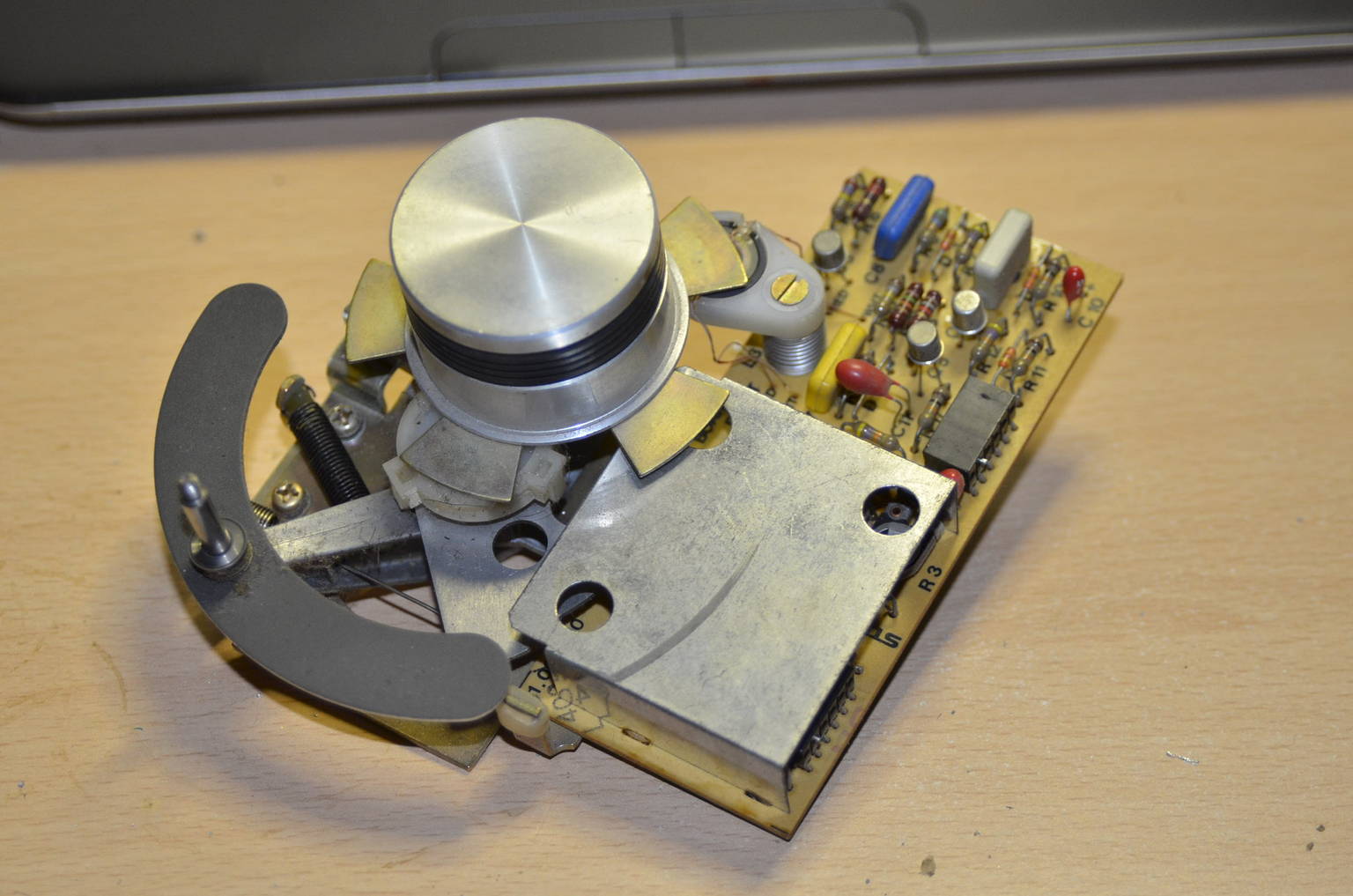

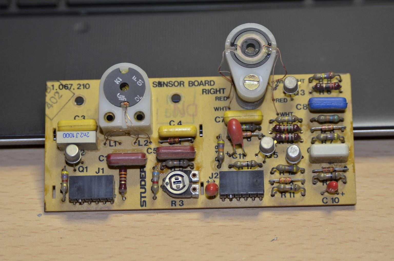

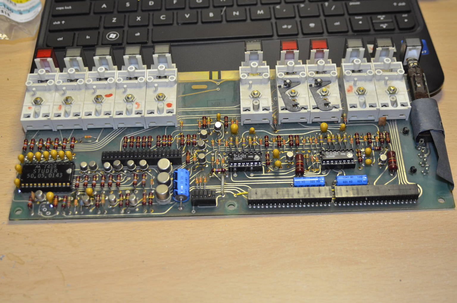

Capstan stuurprint ook weer klaar, zie net dat de potmeter nog moet:
Op naar de stuurlogica, veel tantalen.....
Moet trouwens zeggen dat remmenreiniger ideaal werkt om printen schoon te maken! :D

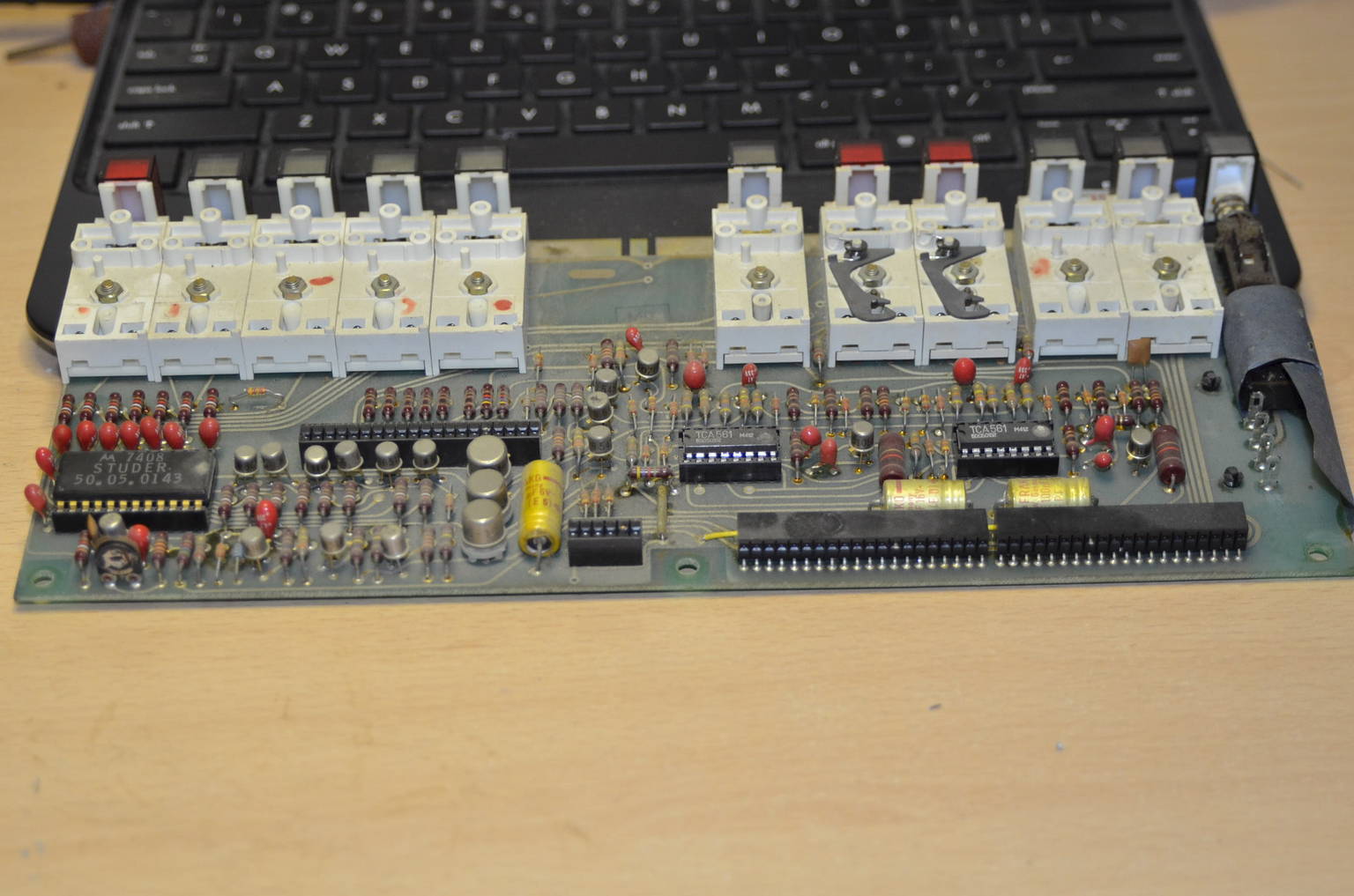

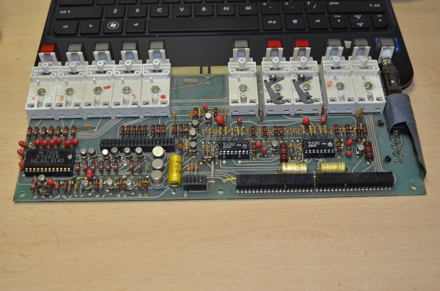

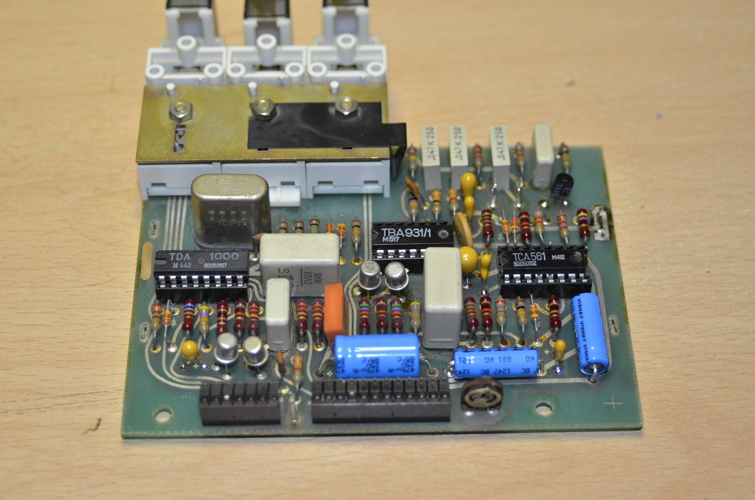

Logic board klaar op potmeter na, vergeten te bestellen.
Verder met de bandwagen:
