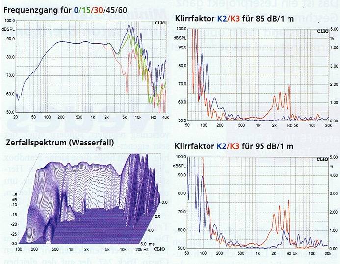

Wat ik niet kan geloven is dat al die magnesium membramen naast de membraamresonanties die gebruikelijk zijn ook precies op 1/3 daarvan een niet lineare aandrijfing hebben die K3 veroorzaakt .
Ook de AL200 van visaton heeft membraam resonanties op 4,5khz en hogere K3 op 1,5KHZ .
De focal 7k6412 audiom heeft resonantie op 1,5KHZ , verhoging frequentie 1,5KHZ , Waterval 1,5KHZ en ook een K3 piek op die frequentie .
Daar valt niets aan te doen K3 wordt veroorzaakt door resonantie 1,5KHZ
Membraam resonanties zijn altijd zichtbaar in meer of mindere maten .
Pieken in frequentie weergave .
Waterval meting .
In impedantie kurve klein piekje .
Veelal op die resonantie ook verhoogde vervorming .
Bij de seas coax zijn de resonantie pieken en verhoogde K3 pieken exact hetzelfde .
In mijn ogen wordt K3 veroorzaakt door membraam op resonanties 6KHZ , als je die niet aanslaat zullen ze er ook niet meer zijn .
Ik kan me niet voorstellen dat die K3 pieken (2-4KHZ) door de membraam worden veroorzaakt door dezelfde frequentie als de K3 (2-4KHZ) , membraam vertoond daar totaal geen pieken en waterval is ook perfect in dat gebied
Die K3 zijn de ondertonen van die resonanties op en boven 6KHZ .
Ook K2 weerspiegelen de resonanties op 6KHZ .
Ze hoeven helemaal niet precies op die frequentie een niet lineaire aandrijving te hebben. Wat ze wel moeten hebben is een niet-lineaire aandrijving op alle frequenties. Laat dat nu een eigenschap van alle luidsprekers zijn... Alleen, de vervormingscomponent die toch al in de motor aanwezig is, wordt extra versterkt door de resonantie.

Welke fysische relatie ligt er dan tussen niet-lineariteiten in het motorsysteem en de output als gevolg van een cone breakup? Volgens mij kun je niet zo simpel stellen dat een K3-component uit die bron de breakup-mode aanslaat, er is immers ook nog een fase/tijdgerelateerd verband.
Berichten: 12872
Re: Nieuwe COAX van seas
Ik begrijp niet wat je bedoelt. Stel er is geen cone break-up, dan zal de conus nog steeds die vervorming weergeven alleen op een lager niveau. Het lijkt me een uiterst simpel geval van extra versterking door cone breakup en dat meet je ook. Waarom je het niet meet na filtering, dat is waar we ons over verbazen.
Vervorming in ongeveer de zelfde orde als van de unit zelf . op 1KHZ ligt dat ongeveer op 0,25% ?

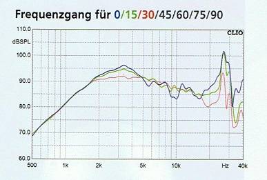

Plaatje 1 is een gefilterde KEF Ref 201/2 meting ziet erg mooi eruit , maar mag je niet 1 op 1 met een ongefilterde seas coax vergelijken .
Die KEF ziet er wel leuk eruit , kleine 3-weg echt hele mooie speaker , alleen de prijs is niet mooi €2000 ps .
Als ik naar KEF Q900 kijk is dat vergeleken met de KEF Ref 201/2 prutswerk , niet zo zeer het onregelmatige hoog maar het midden .
Seas meet onaxis ook niet mooi , 15graden afvallend in het hoog maar wel mooi .
Met een filter is die 15 graden meting wel linear te krijgen .
Een 30 graden meting volgt tot 16/17 KHZ de 15 graden meting , onder een hoek is deze unit zeer netjes linear te krijgen , thuis staan de speakers meestal niet onaxis naar luisteraar .
seas tweet 002.jpg (24.17 KiB) 864 keer bekeken
