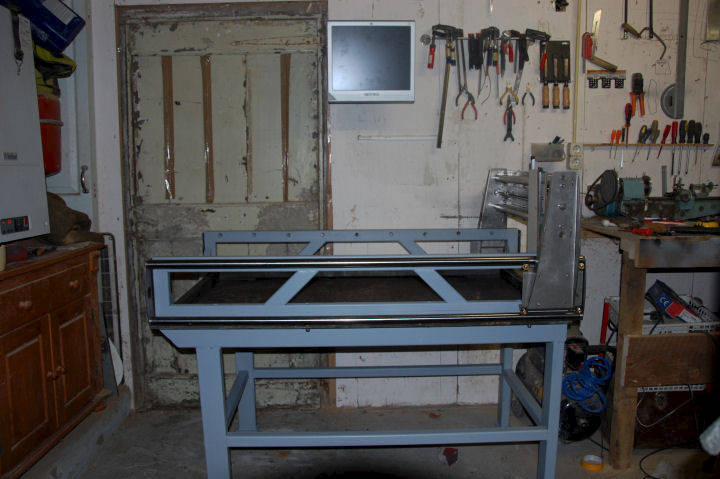

het was even stoeien, en er moest een stijl van een kozijn verwijderd worden (de deur van het gangetje tussen de huizen was net te smal) maar de tafel is in mijn schuurtje aanbeland. Of nouja hij is direct door het schuurtje heen geschoven en achter het huis op een zeiltje gezet om hem schoon te maken en direct ook even een spuitbeurt te geven.
Foto's van het totaalplaatje volgen.

hrscharft
Berichten: 1507
Locatie: Delfzijl
Re: Bouw Nieuwe CNC machine met uiteraard meer budget als nr
Bericht door hrscharft »
de beloofde pics.

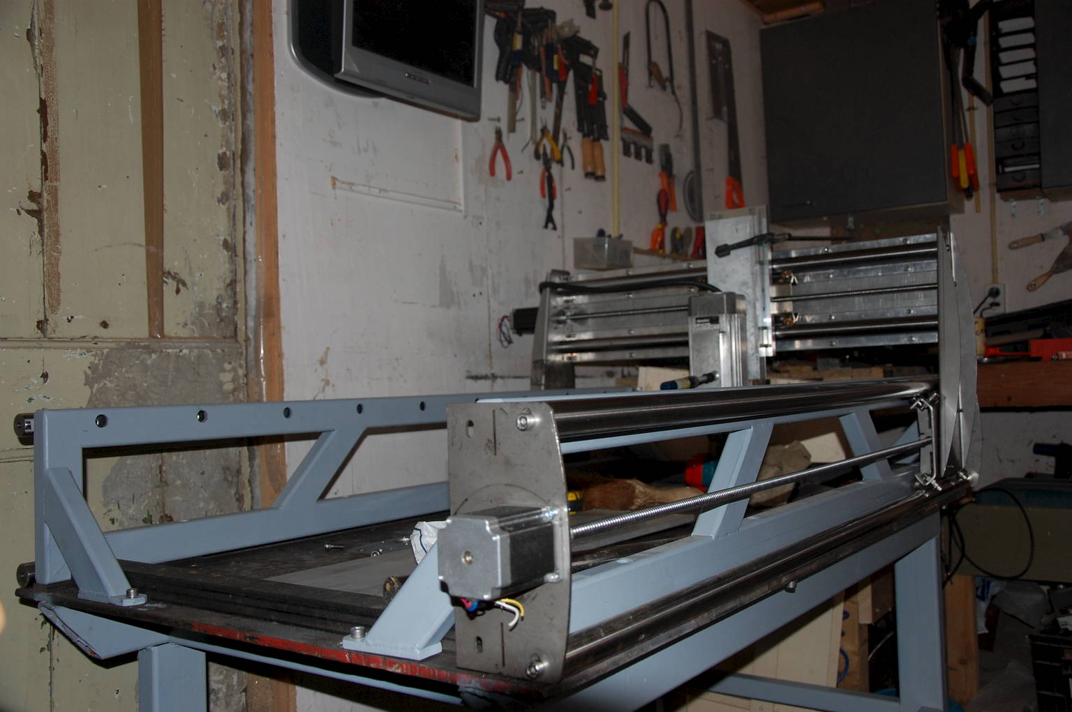

Ik heb er nog maar weer eens een bult ijzer extra bij aan geknoopt :P
hsmeets
Berichten: 2818
Bericht door hsmeets »
Gruwelijk jaloers :lol:
Vraagje: hoe ga je straks alles uitlijnen ? dat lijkt mij een heidense klus.

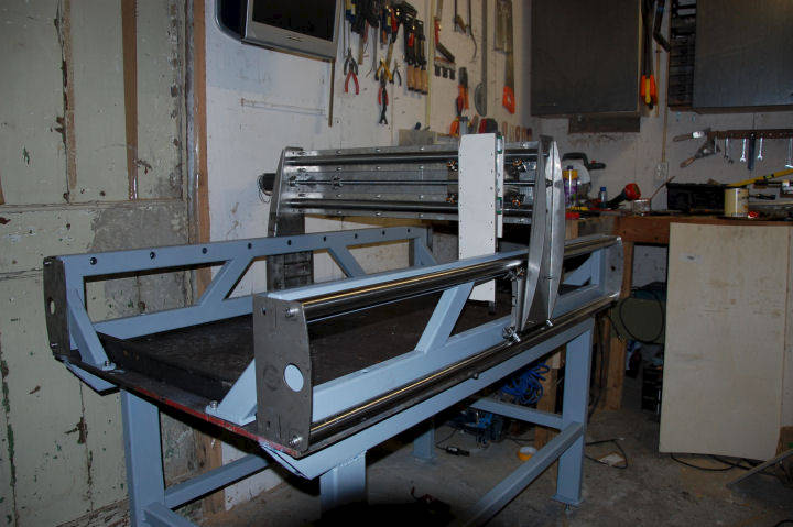

Hij is nog niet helemaal af maar vanavond toch een eerste testrun kunnen doen.
Ziet er veelbelovend uit iig.

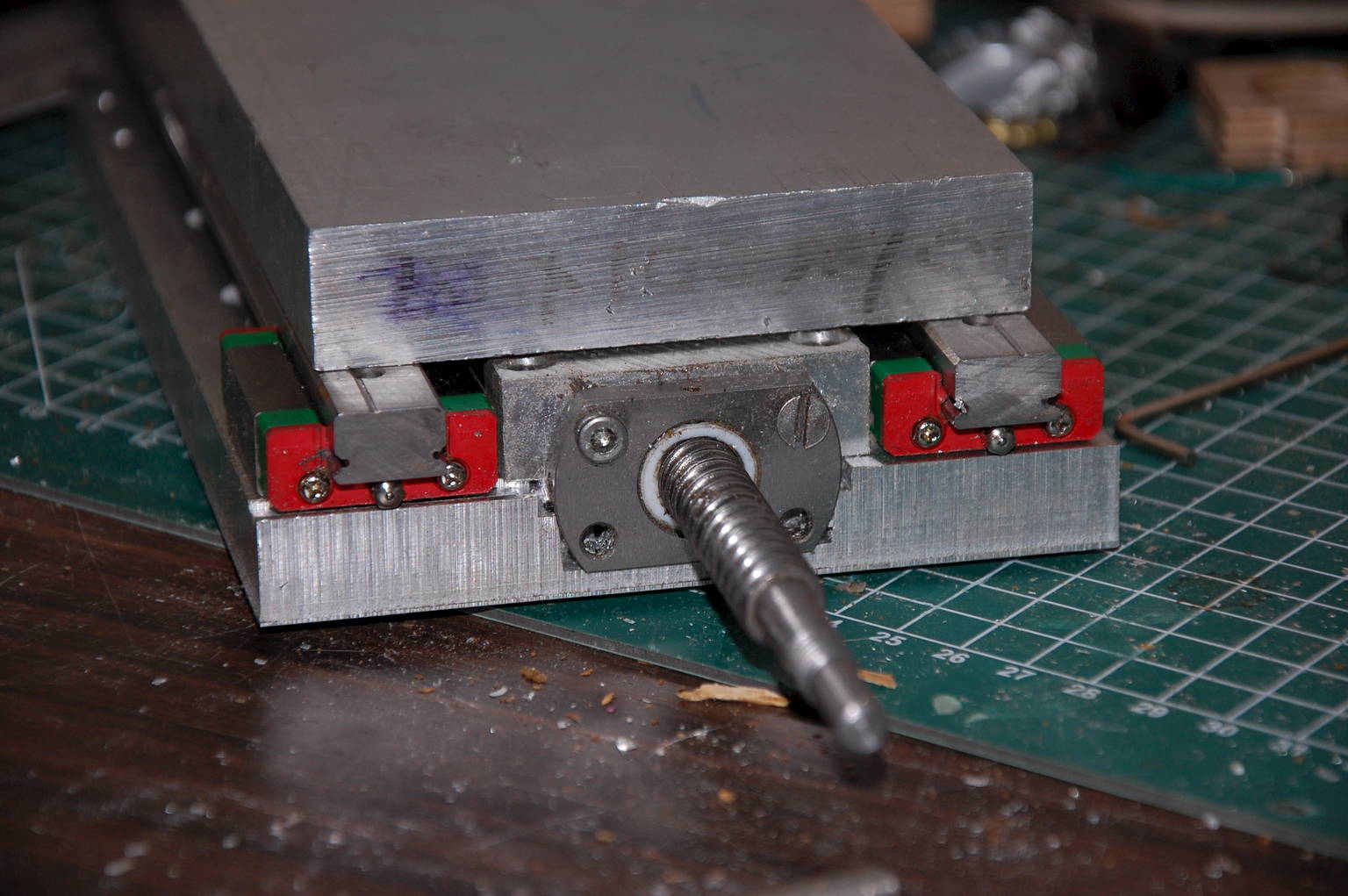

Klein projectje klaar deels klaar gemaakt vandaag.
De voorbereiding voor de DIY home switches bestaande uit: een hall switch, twee weerstanden, een ledje en een magneetje uit een cdrom drive.

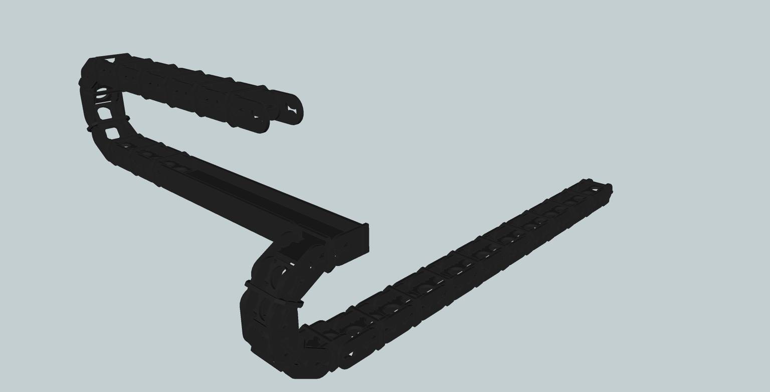

De eerstvolgende projectjes die ik er mee ga maken zijn wat onderdelen voor de machine zelf. Zoals een behuizinkje voor de bovenstaande switches en een stel kabelrupsen.

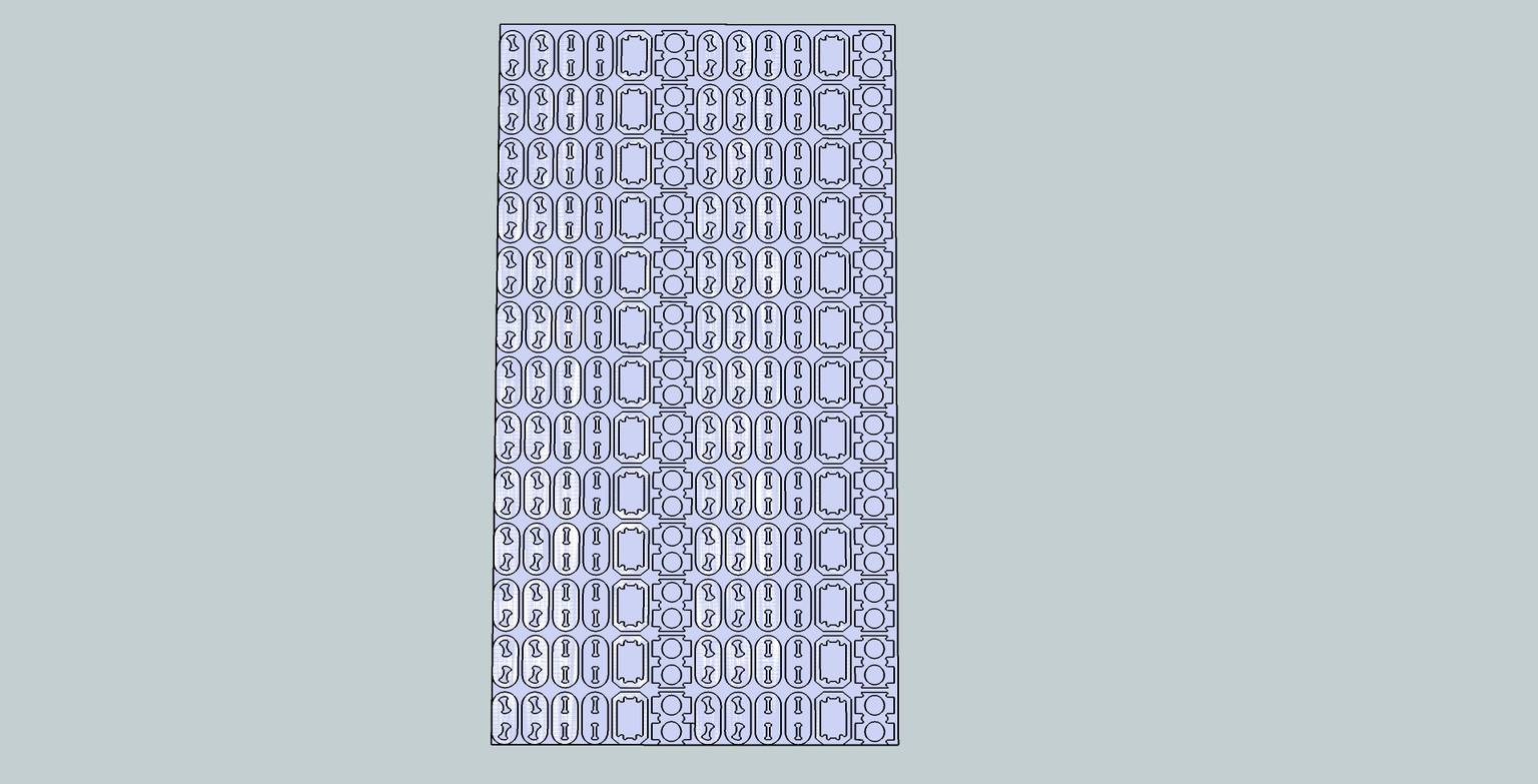

Dit is iig een van de eerstvolgende dingen die mijn freesje hier mag gaan doen.
Moet alleen nog ergens een geschikt stukje materiaal vinden.
4mm HDPE of iets in die geest lijkt me vrij geschikt.

Maar een kabelrups maken? je materiaal kost al meer dan een complete kabelrups. Ik wil trouwens binnen afzienbare tijd bij Igus een dichte rups bestellen, als ze me de benodigde info toegestuurd hebben.. Zeker als je nog wel eens wat metalen verwerkt wil je die spaantjes niet tussen je kabels hebben natuurlijk.
