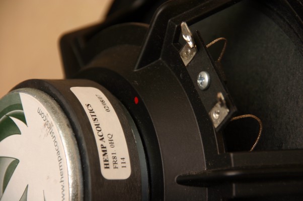

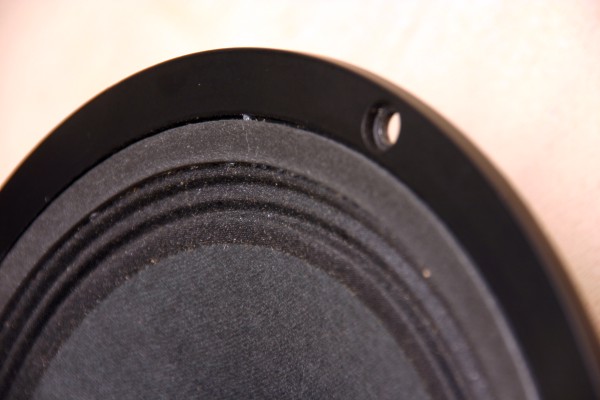

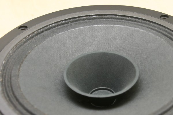

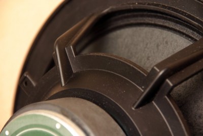

Een paar foto's van de HEMP ACOUSTICS FR8.

Als ze er net klinken als ze er uitzien zit het wel oke!
Ik vind ze er goed utizien, erg mooi afgwerekt. De korf oogt een stuk beter uit dan de gestampte stalen korf van Fostex. En zo'n ronde korf kun je natuurlijk makkelijker verzinken.

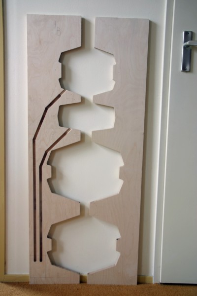

Weer een uurtje vrij kunnen maken om wat te frezen. De tweede (middelste) panelen zijn nu klaar. Panelen zitten nog niet aan elkaar, voor de foto even tegen de muur gezet.

Nu ook plaat nr 3 klaar en wordt het tijd om aan de achterbalk te beginnen.

Mooi freeswerk man! Ik volgt dit op de voet! :D
Wel jammer dat die 3e plaat net doormidden is gegaan, dat gaat weer ten koste van stijfheid. Maar ja, dat is altijd de tradeoff: openheid vs stijheid.

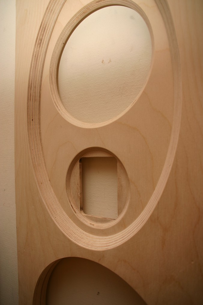

Eerst twee ovale mallen gemaakt van 4mm MDF, dan met een kopieer-frees daar langs, vervolgens de nodige rondjes (ovaaltjes) met een 45 graden frees.

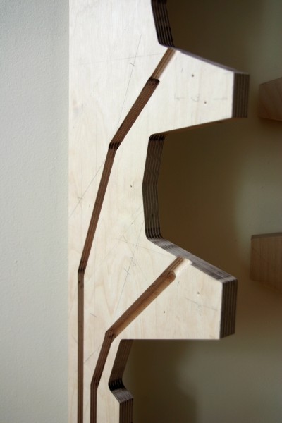

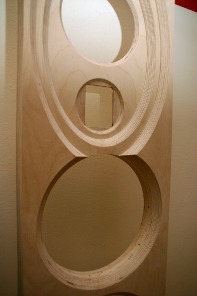

Voor Geert :wink:
Nu nog de uitsparingen uit de poot freezen.
Voor aanzicht
Voor aanzicht

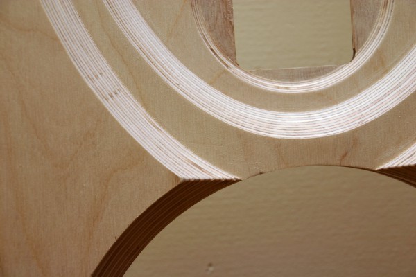

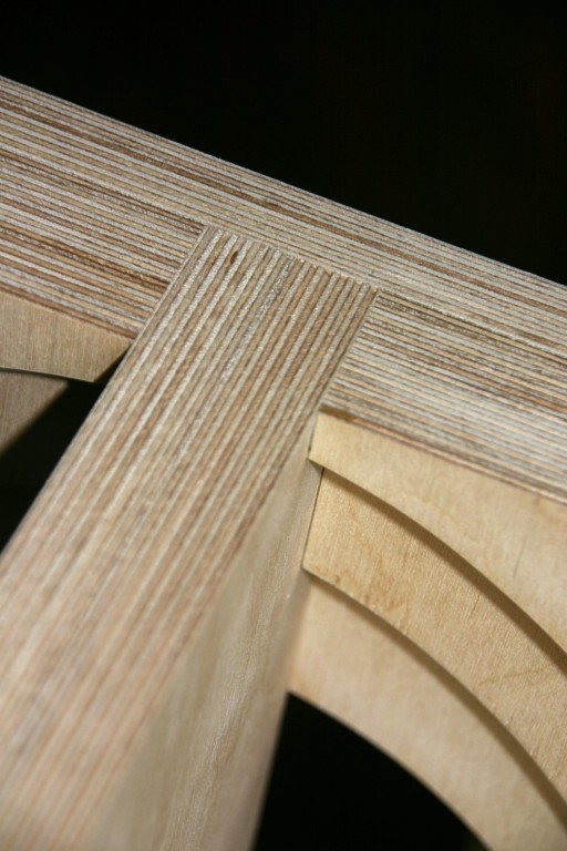

Detail bovenkant
Detail bovenkant

Na een paar uurtjes frezen weer een stapje verder.
De helft van de twee poten zijn klaar. Inclusief kabel-gootjes.

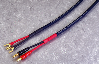

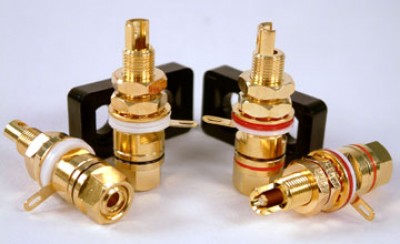

Ook voor de afwerking vast de nodige spullen besteld. Voor de bekabeling heb ik T-14 kabel van DH Labs gekocht en voor de binding post een paar Vampire BP-HEX.

De Vampire BP-HEX binding posts
T-14 kabel van DH Labs voor de interne bekabeling

Hé die kabelgoten komen mij bekend voor!
Ik maakte voor de plus en min een eigen goot, zodat ik er spoeldraad doorheen kon trekken.
