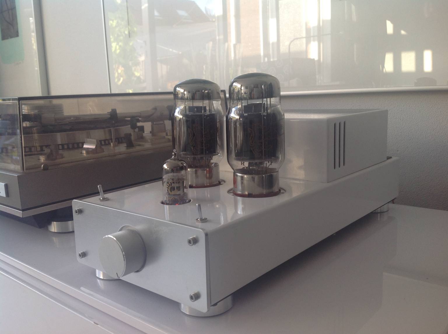

Ben ik nu aan het doen met de 807. Vanmiddag de standaard 120 ohm er weer in gezet. De scherpte is vrijwel verdwenen. Helaas geldt dat deels ook voor de frisheid en soundstage... :|
In dat stuk dat ik ingekopieerd had wordt gesproken van twee feedback circuits. De gNFB heb ik nu dus weer 'aangezet'. Maar de 'local NFB' nog niet. Probleem, oh nee uitdaging :mrgreen: , is dat ik niet goed begrijp hoe deze er in te zetten, ook nog met de juiste waarde.... Zal ik nog in moeten duiken. :think:

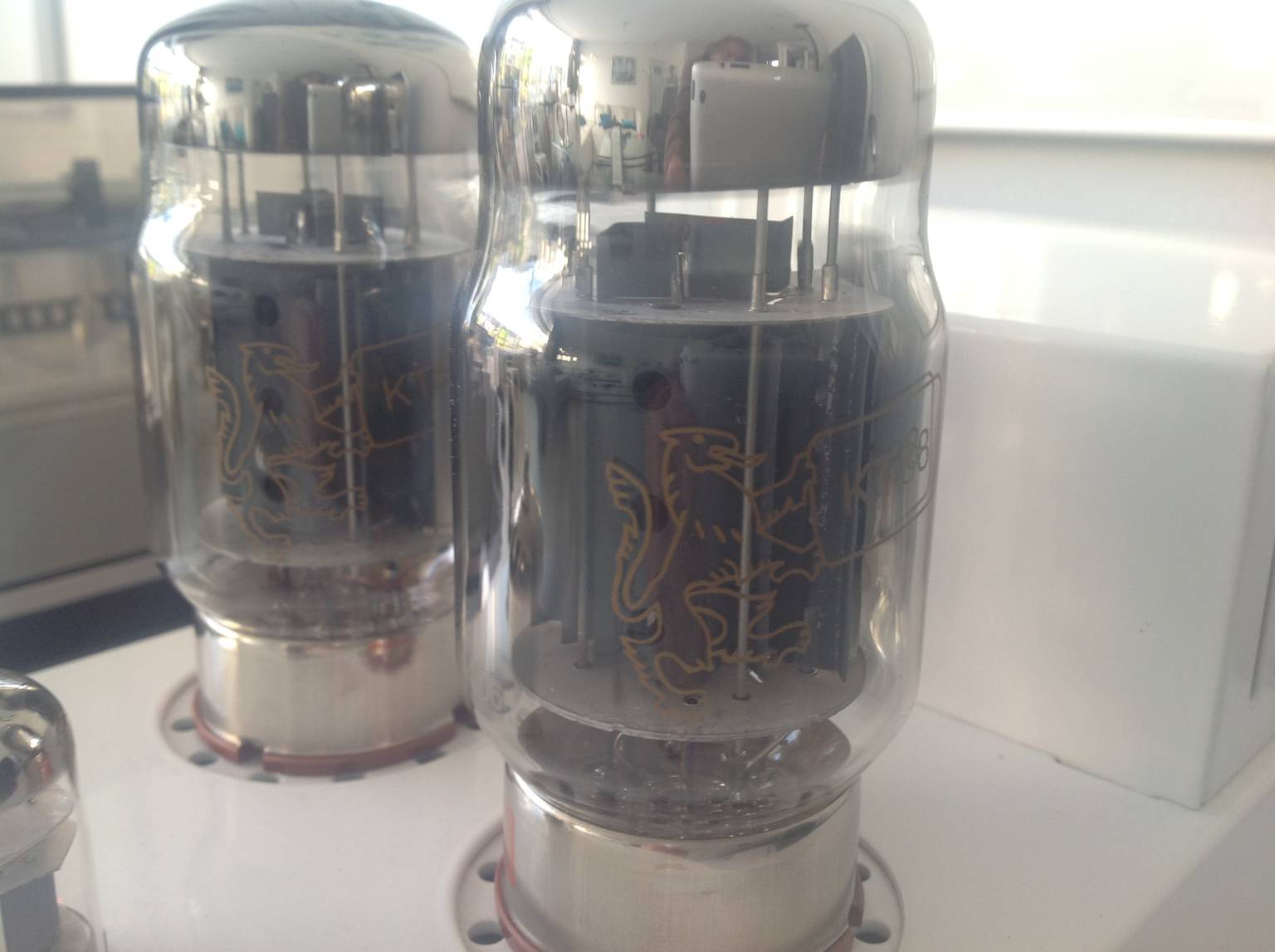

Paar weken uit de running geweest door wat 'lichamelijke ongemakken', om maar een understatement te gebruiken... :mrgreen: Nu weer wat aan het terugkomen. Solderen lukt nog niet helemaal door wat trillende handjes, maar een paar lampjes verwisselen wel. Dus de genalex Gold Lion kt88 in de Elekit geplugt. Nfb weer op zero, uiteraard tiode strapped. Serieuse verbetering! Feestje! 8)

Nee, ik heb best de mogelijkheid om een aantal verschillende buizen te vergelijken. Daar waar de 807's echt niet zonder nfb konden, kan dat wel met de kt88. Die levert een heel klein beetje in op 'soundstage', maar de precisie van de 807 blijft, zonder vermoeiend te worden. Tov de 6v6's is de dynamiek en ruimte duidelijk toegenomen. Overigens zijn het conclusies die niet alleen ik, maar ook wat audiogekke vrienden beamen.
Wel denk ik dat de best wel behoorlijke verschillen flink versterkt worden door de tangband. Wat is dat ding gevoelig voor de versterking die er aan gehangen wordt... :shock:
