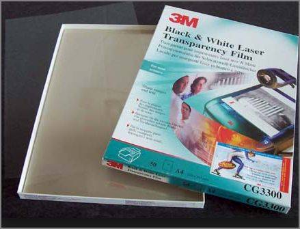

Om even terug te komen betreffende het probleem wat ik had dat de toner niet voldoende hechte op deze transparanten van 3M:
Is dat probleem opgelost!
Wat was er dan mis zult u zich afvragen?
Wel de printer papiersoort stond op standaard en is nu veranderd naar transparanten.
Dit was dus het euvel waardoor de toner niet goed zwart was en er transparante gaten zaten in die plekken die zwart moesten zijn.
Ik heb even een proef genomen door een klein print ontwerp uit te printen in deze nieuwe instellingen en het resultaat ziet er geweldig goed uit.
Beter zelfs nog dan wat ik voordien op kalkpapier afdrukte.

Ja oke SRAK alles gaat daarbij goed, zou je dan denken wat betreft dat uitprinten op de transparanten.
Totdat ik een aantal kleine printplaaten ging etsen. Het belichten ging ook prima ik hield 3 minuten aan hetzelfde als wat ik gebruik bij kalkpapier.
Het leek allemaal goed maar de kleine printsporen van 0,5mm naar de ic's werden finaal weg ge etst zelfs de 1,4mm pads kreeg ik niet goed.
Gisteren heb ik 6 printplaten geprobeerd te maken, waarvan er niet één goed ging.
Alle zes mislukt helaas..
Met kalkpapier had ik hier minder last van, maar dat is nu even op dus kan ik het niet goed vergelijken.
Ik vraag mij af waar het aan ligt; zelfs kleine printbanen van 0,5mm gaan goed op kalkpapier maar niet met deze folie.
Terwijl optisch gezien het resultaat op deze transparanten toch heel strak is en voldoende licht werend is op de gedeelten welke zwart zijn.
Zou de belichtingstijd voor transparanten de oorzaak kunnen zijn?
Een langere of kortere tijd als 3 minuten, wellicht dat dat beter is?

Blijkbaar heb je te lang belicht. 0.5 mm moet goed te doen zijn.
Probeer eens wat kortere tijden, bij mij gaat het goed op 70 seconden.

Dankje Ray, ik zal het eens gaan proberen omdat dit de enige kritische factor blijkt te zijn.
De rest van mijn ets/belichtingsproces is hetzelfde als wat ik voordien ook met succes deed.
Re: Zelfbouwers en hun etsbak.
Had eerst maar wat teststukjes gedaan... Kennelijk laat calqueerpapier minder UV licht door? Waarom ben je daar trouwens van afgestapt? Mijn ervaring is dat calqueerpapier vlakker blijft dan transparanten.
In principe zo kort mogelijk belichten. Zou wat test patronen maken op wat test printjes. En dan met 1 min, 1,5 min. en 2 min belichten.

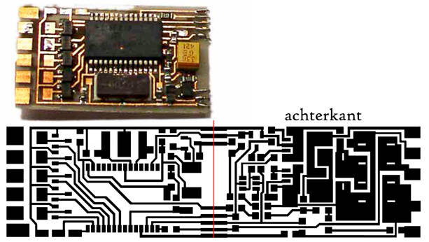

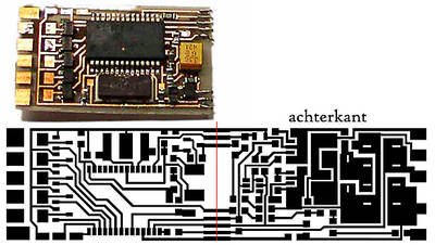

Leuk, zo doe ik het ook met kleinere printjes waar SMD onderdelen op zitten, de layout's maak ik met een epson inkjet printer.
Hier een klein voorbeeldje van een H0 locdecoder van 13x24 mm met 603 formaat r/c en 16f672ss microcontroller, hiervan heb ik er inmiddels voor mijn zoon al zo'n 20 van gebouwd.
Hardy
