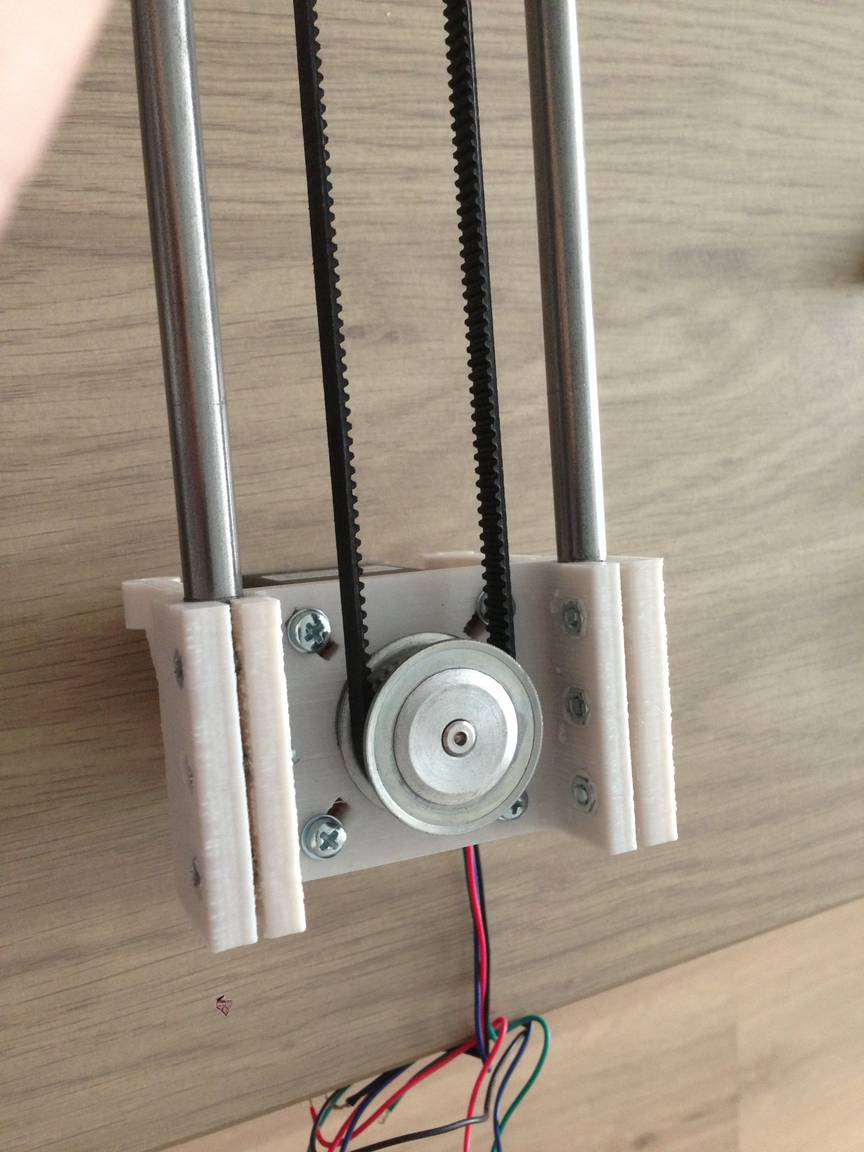

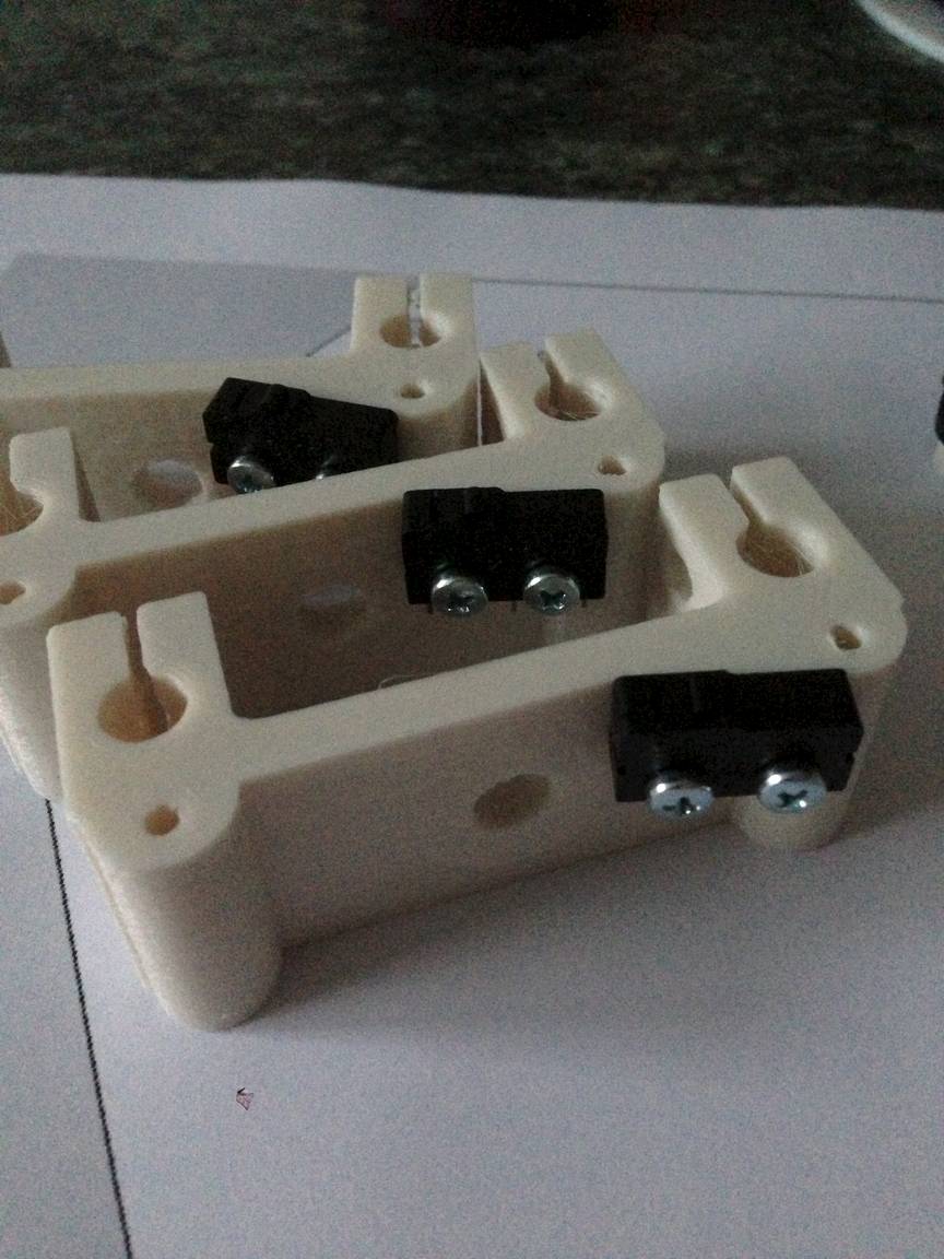

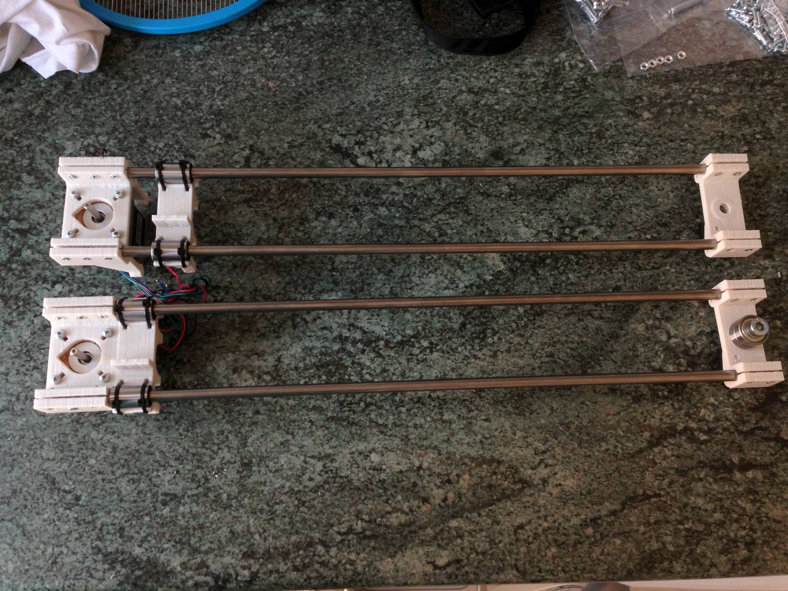

De eerste stappen zijn weer gezet. Alle onderdelen zijn een beetje bijgewerkt en de gaten netjes uitgeboord. De eindschakelaars zijn gemonteerd aan de bovenste framestukken. De geleiders hebben elk 2 lineaire lagers gekregen. Leuk!

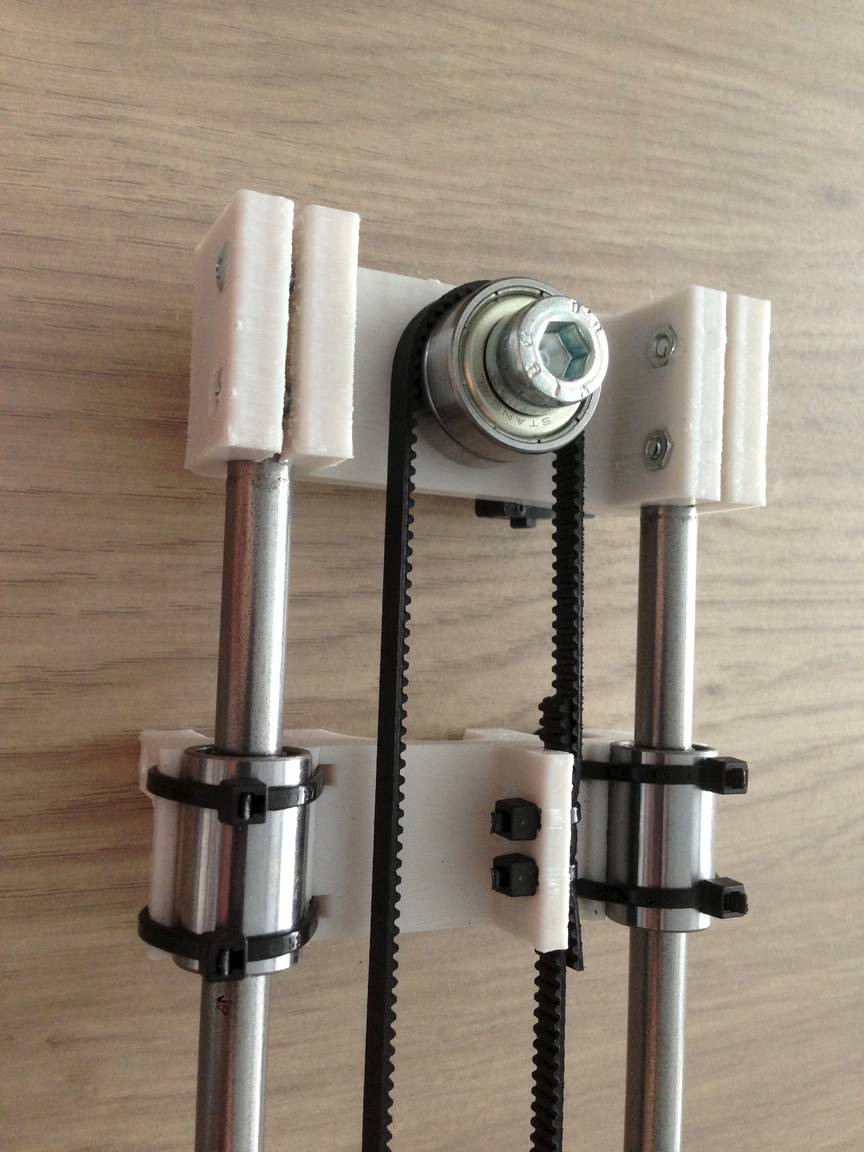

1 poot is helemaal klaar. De andere moet alleen nog een idler wiel krijgen maar de lagers daarvoor moeten binnen komen. Poot 3 is in hetzelfde stadium.

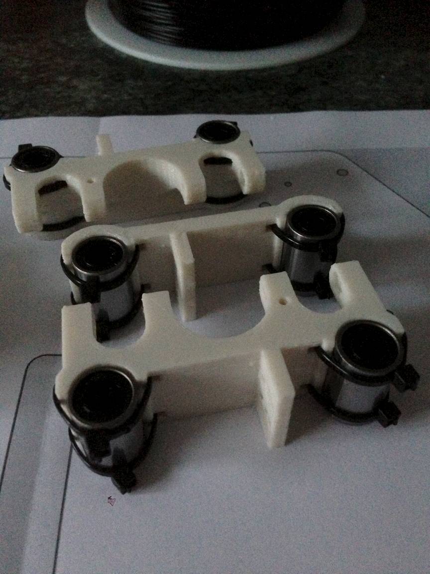

Die glij lagers vast zetten met tie wraps, is dat wel nauwkeurig en stevig genoeg?
Vinculum
Berichten: 3206
Re: 3D printer project
Bericht door Vinculum »
Ja dat zit heel stevig. Dit is ook niet hetzelfde als bijv bij een CNC die bij elke beweging een flink gewicht moet mee zeulen. De bewegende massa is maar iets van 50-100 gram en de bewegingen zijn maar klein.
Nou moet ik er wel eerlijk bij zeggen dat ik ook al een aantal verbeteringen op de agenda heb staan hoor. Zodra hij up and running is worden de geprinte "universal joints" vervangen door dit soort dingen:
Deze vereenvoudigen de constructie en geven meer precisie en minder slijtage. Ook is het makkelijker om het geheel te demonteren. Dit concept word in andere (grotere) Delta's ook al toegepast en werkt perfect. Het nieuwe onderdeel krijgt dan ook gelijk een klemconstructie voor de glijlagers ipv tie-wraps.

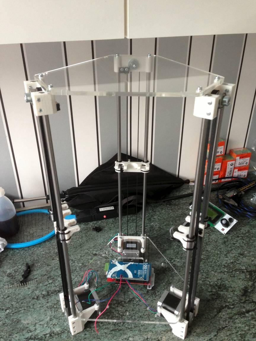

Haha niets is ook veilig voor jullie op een foto he? Tja, dit is de bijkeuken met zijn lelijke werkblad. Dit heb ik een beetje geadopteerd als knutselplek voor "droog" werk. Dus alleen assemblagewerk. En nee, geen vliegen. Wel spinnen! =;

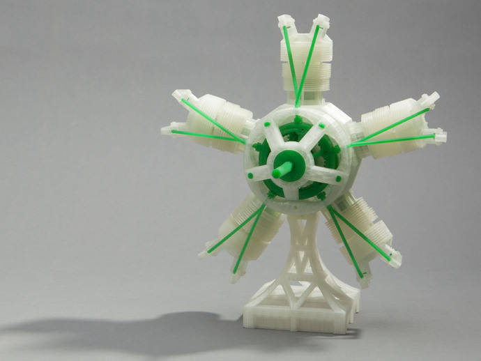

Dit wil ik wel eens printen:
http://www.thingiverse.com/thing:52769
Welcome to the most ambitious mechanical 3D printing project you have ever attempted.
Dat geloof ik wel maar hoe stoer is dit!

Owh jezus, en dan zijn er ook nog mensen die dat ding opschalen naar 160% ... :goeie:

Opschalen heeft nog een voordeel want de kleinere onderdelen krijgen meer detail en zijn makkelijker te bewerken.

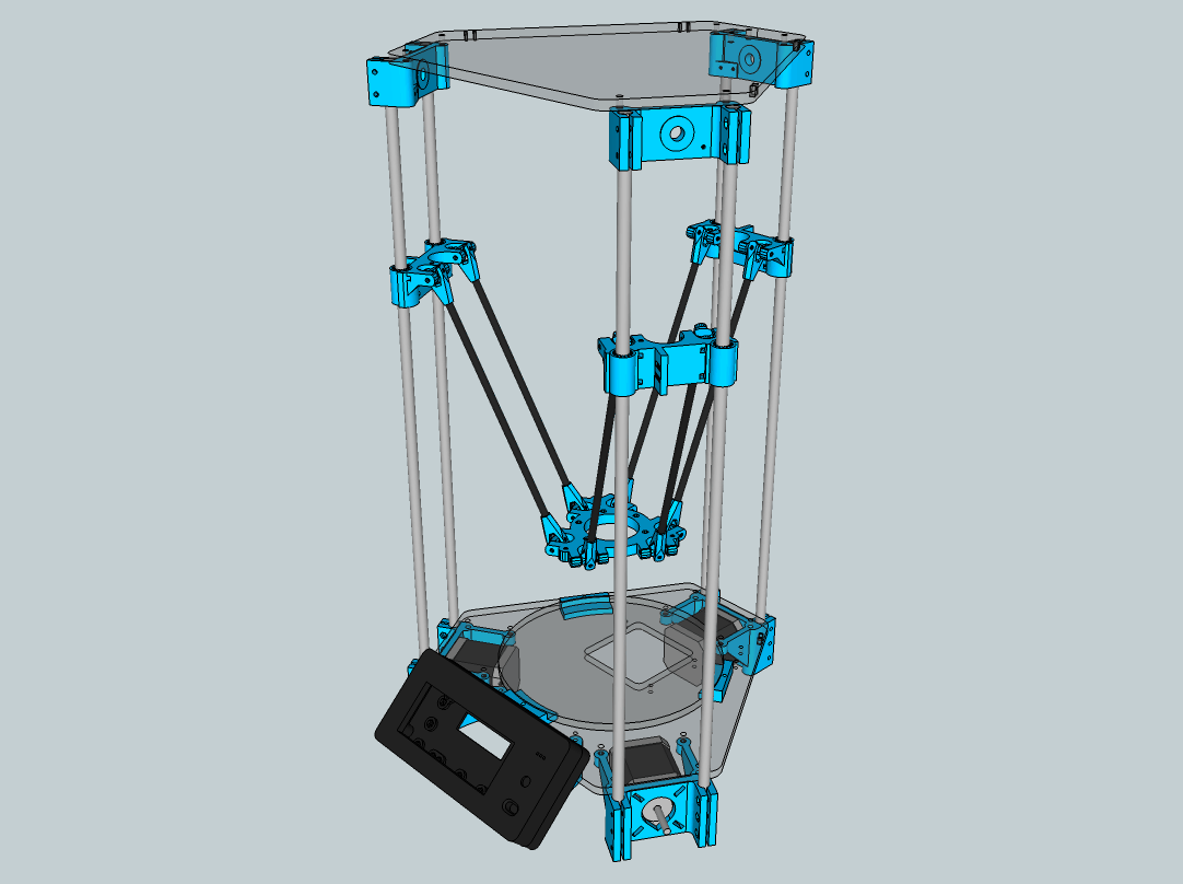

Even een update hoe het nu staat.
De 3D tekening is bijgewerkt met alle onderdelen zoals ze nu gebruikt worden (muv kabels, riemen en electronica).
Het kleurtje komt van het partijtje PLA wat ik onlangs gekocht heb. Lekker fris kleurtje!

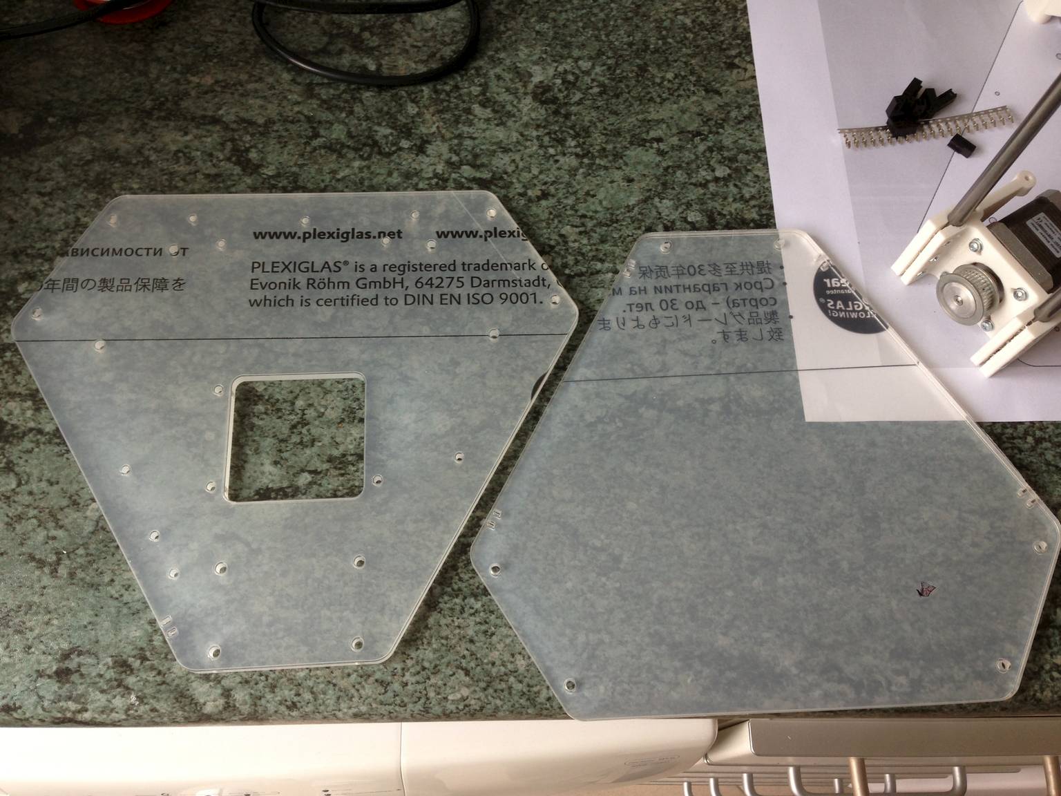

Gisteren zijn de tandwielen binnengekomen dus ik wil proberen om de riemen dit weekend te monteren en zo de poten echt af te maken. Ook verwacht ik als ik thuiskom vanavond dat er een pakketje van FreesKees op de mat ligt met de gelaserde acryl framedelen. Hierop worden de 3 poten bevestigd en word het 1 geheel. Alle gaten voor de electronica, voedingsaansluiting en display zijn al gemaakt. Ook is er een gat gemaakt voor een ventilator om de stappenmotorsturingsprints (3x woordwaarde) te koelen. Het beugeltje om deze op te hangen moet nog geprint worden... ;) Er zijn zelfs al gaten gemaakt voor tie-wraps om de kabels bij elkaar te houden op de bovenplaat. :mrgreen:
De electronica werkt maar ik wacht nog op de voeding. Pas dan kan ik de motoren aansluiten en testen.
Displaybehuizing word geprint door i.materialize en is "in production". Verwachtte leverdatum is 27 juni. Ook de hotend is nog onderweg.
Hetgene waar ik het langse op wacht zijn de carbon standen om het werkdeel op de hangen. Deze zijn helaas nog niet eens verzonden! Dat terwijl hij normaal toch vrij vlot is. Balen.

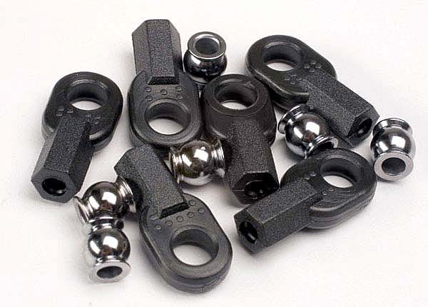

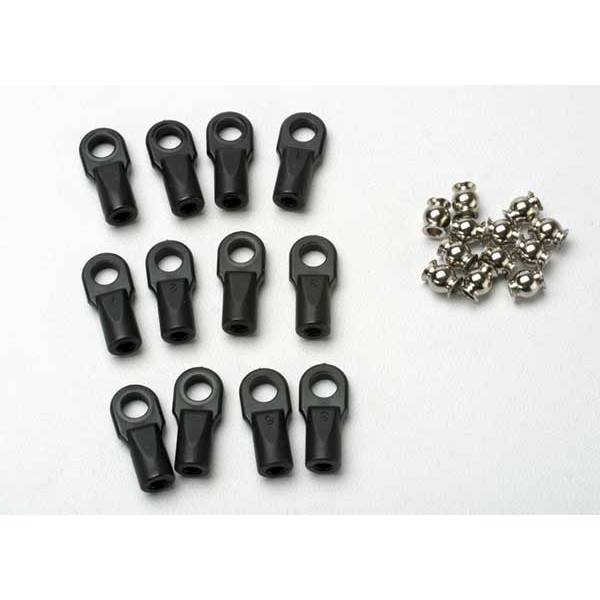

De geprinte universal joints heb ik niet gebruikt en zijn direct geupgrade naar Traxxas 5347 ball joints:
http://www.traxxas-online.nl/trx-5347-r ... ls-12.html
Dit is veel fijner dan de geprinte dingen. In principe hoeft er niets voor aangepast te worden maar als ik over een tijd nieuwe onderdelen ga printen (de blauwe) dan maak ik hem wat netter passend voor deze dingen. Draaien soepel, nauwkeurig en zijn makkelijk te vervangen. Voor 12 euro incl verzenden kun je geen bult vallen.

was tante Pos nog langs geweest vandaag?
Is wel een hele goede kwaliteit Plexiglas trouwens, zo te voelen..wist niet dat er buiten gegoten en geextrudeerd ook nog kwaliteitverschil kon bestaan..

Jazeker! Ziet er top uit!
Is idd mooi materiaal. Je ziet op de foto waar het vandaan komt. Heel veel soorten en goede prijzen.

Kun jij dat voelen? :roll: Dat zie je toch pas na verlijmen en/of mechanisch bewerken: Of er wel of geen haarscheurtjes in komen.

Kun jij dat voelen?
Natuurlijk kan ik niet alle eigenschappen voelen, maar aan de stukjes restmateriaal heb ik toch uitgebreid gevoeld.. Het leek wel een soort materiaal tussen het bouwmarkt plexiglas en Lexan.. 't is sterk (breekt niet zo snel) en 't krast ook niet met de nagel.. Bij het laseren moest ik ook wat langzamer door het materiaal heen dan 't normale plexiglas..
Dus of ik dat kan voelen? ja, gedeeltelijk..

Tada!
audiomanics
Berichten: 4575
Locatie: Appelscha
Bericht door audiomanics »
Nou, het lijkt gewoon te passen, da's mooi..
Kees
Vinculum
Berichten: 3206
Ja zeker! Ik heb alleen de gaten voor de electronica verkeerd zitten. Dit komt omdat ik de gaten van de Arduino heb genomen maar de shield die erboven zit geen gaten heeft. Beetje stom. Ach, ik print dadelijk wel een mooi houdertje... :sure:
