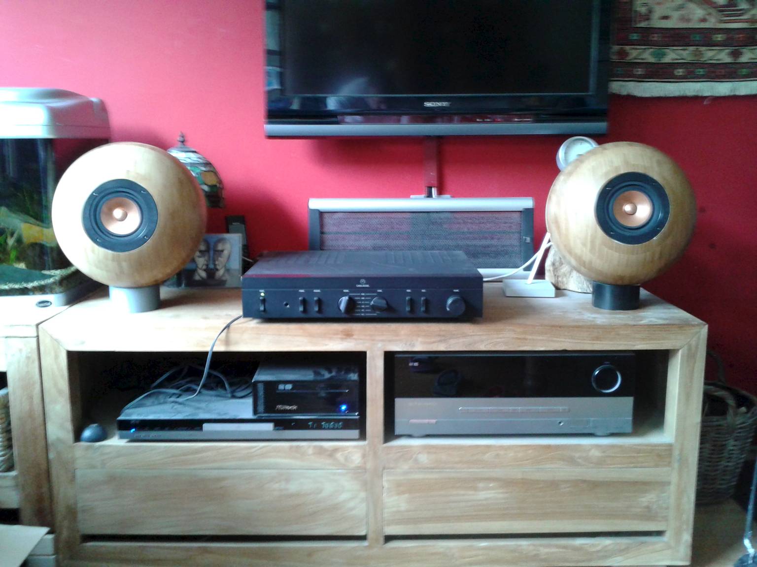

Vandaag maar eens de zolder opgedoken en mijn oude Linn Intek te voorschijn gehaald en afgestoft.
Eerst de luidsprekers maar eens geprobeerd zonder demping en met de "natte vinger" poort lengte.
Verbazing wekkend wat een paar van die kleine luidsprekertjes aan geluid kunnen produceren
Maar helemaal lekker klonk het toch niet. Niet echt blikkerig maar het ging wel wat die kant op. Er was wel laag maar ontbrak een stukje.
Nou heb ik nog nooit iets gemeten aan luidsprekers dus dat moet er dan ook maar eens van komen. Ik heb bij RumoH deze microfoon mee besteld. http://www.rumoh.eu/nl/meten/4046-meetm ... mm-10.html. Misschien niet het neusje van de zalm maar het leek mij wel wat om mee te beginnen. Bij het paas projectje van HenkJan eens gekeken hoe hij de poort afstemming heeft bepaald. Zulke mooie plaatjes als HenkJan krijg ik er niet uit. Dat ligt ongetwijfeld aan mijn setup maar daar gaan we nog wel aan schaven. Met wat moeite was wel te zien dat de afstemming van de poort wel wat laag was. In twee stappen de poort ingekort.... De afstemming meet nu rond de 56Hz. Wauw wat een verschil.
De "missing link" in het laag is, voor het gehoor in ieder geval, terecht en daar mee ook de neiging naar het blikkerige geluid verdwenen.
Ik heb als demping nu alleen wat sonofil achter in de kast zitten. Ik had even niets anders.
Het klinkt al echt behoorlijk goed maar ik denk dat er met de juiste demping nog veel meer uit te halen is.
Hoe klinkt het toe nu toe? Ik vind het altijd erg moeilijk te omschrijven maar ik waag een poging.
Het laag klink echt heel goed, het geeft natuurlijk geen buikloop bassen maar het laag is op een hele prettige manier aanwezig.
De luidsprekers klinken "groter" dan het werkelijke formaat doet vermoeden. Er is wel de neiging naar scherpte maar zeker niet hinderlijk.
Zo nu maar eens lekker laten inspelen en gaan knutselen aan de standaards.
Zodra die klaar zijn gaan ik mij serieuzer op het meten werpen.
sorry voor de brakke foto kwaliteit

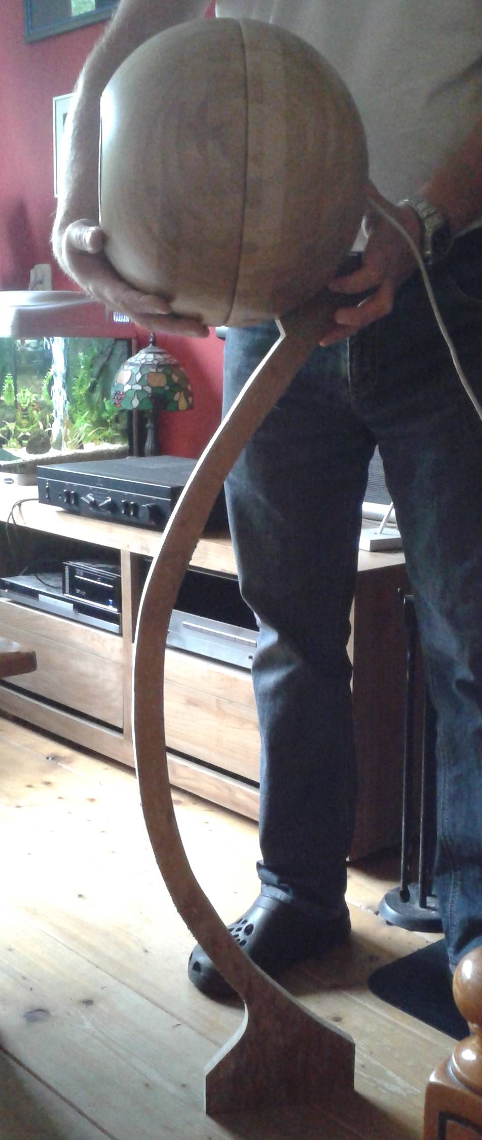

Ja er gaat zeker nog getweaked worden

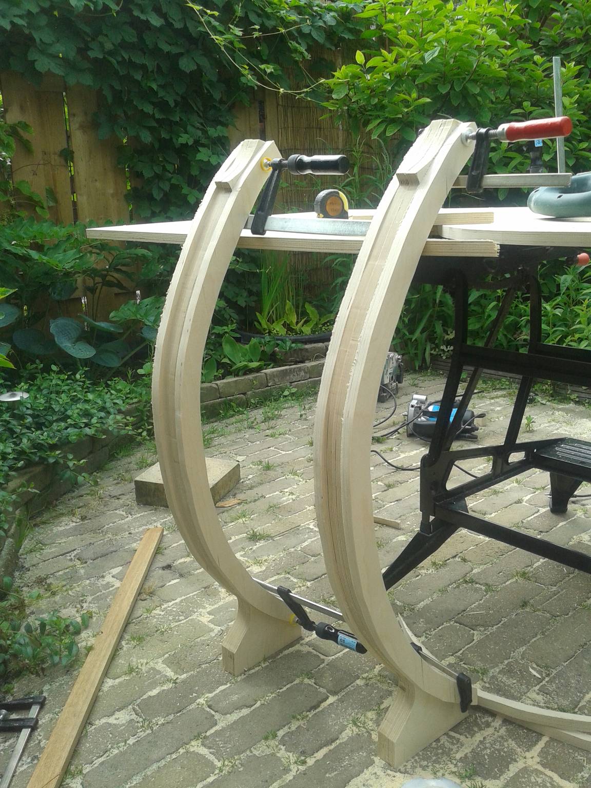

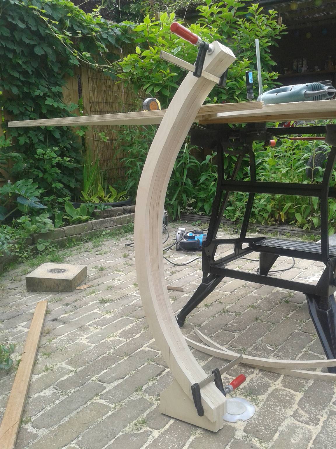

Voor het steuntje heb ik een ruwe vorm gedachte, de exacte uitwerking daarvan komt nog maar het moet zoiets worden.
De boog wordt dan gemaakt van 3 of vier lagen multiplex waarbij vanaf de voorkant gezien de kopse kant van het multiplexzichtbaar is. Het moet ook wel lukken om in één laag een uitsparing te maken voor de bekabeling zodat de aansluitterminals onderaan de voet komen te zitten. De voet wordt waarschijnlijk van twee lagen beuken (stukje Ikea aanrechtblad

Nou, zo dusZiet er erg goed uit, ben ik benieuwd hoe de standaards worden.
Nou ja, niet helemaal. Dit is de ruwe vorm die ik uit een stuk multiplex heb gezaagd dat ik nog over had.
De onderkant ziet er nu nog uit als een klomp maar dat gedeelte zal grotendeels in de voetplaat verdwijnen.
Dit stuk ga ik nu eerst helemaal op maat schuren, daarna gaat het dienen als mal voor de kopieerfrees.
Dit is maar één stuk, het middelste stuk, de standaard wordt uiteindelijk uit meerdere plakken opgebouwd.
Helaas kan ik niet goed genoeg met SketchUp overweg om een beter idee te geven. Vandaag heeft Select vracht dit pakketje bezorgt.

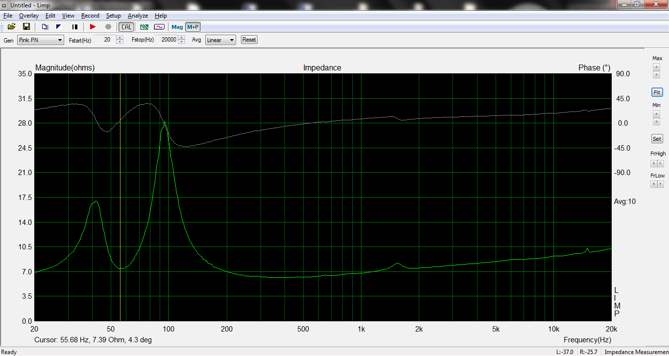

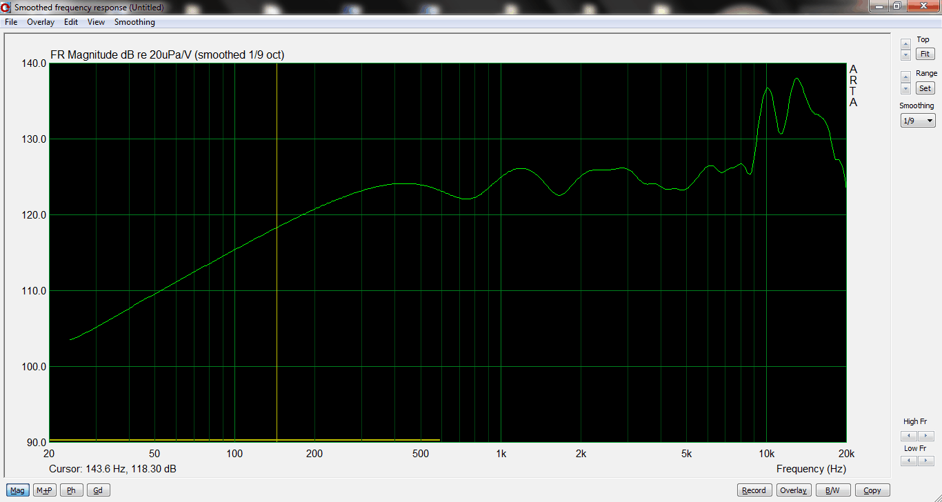

Die ingebouwde geluidskaart van mijn laptop is te brak om echt iets mee te kunnen meten, het maakt geluid maar is dan ook alles mee gezegd.
Helaas heb ik de verkeer de XLR->RCA verlooppluggen mee besteld, kan ik van het weekend nog niet prutsen met Arta.

Sierlijk zo met die steun overigens

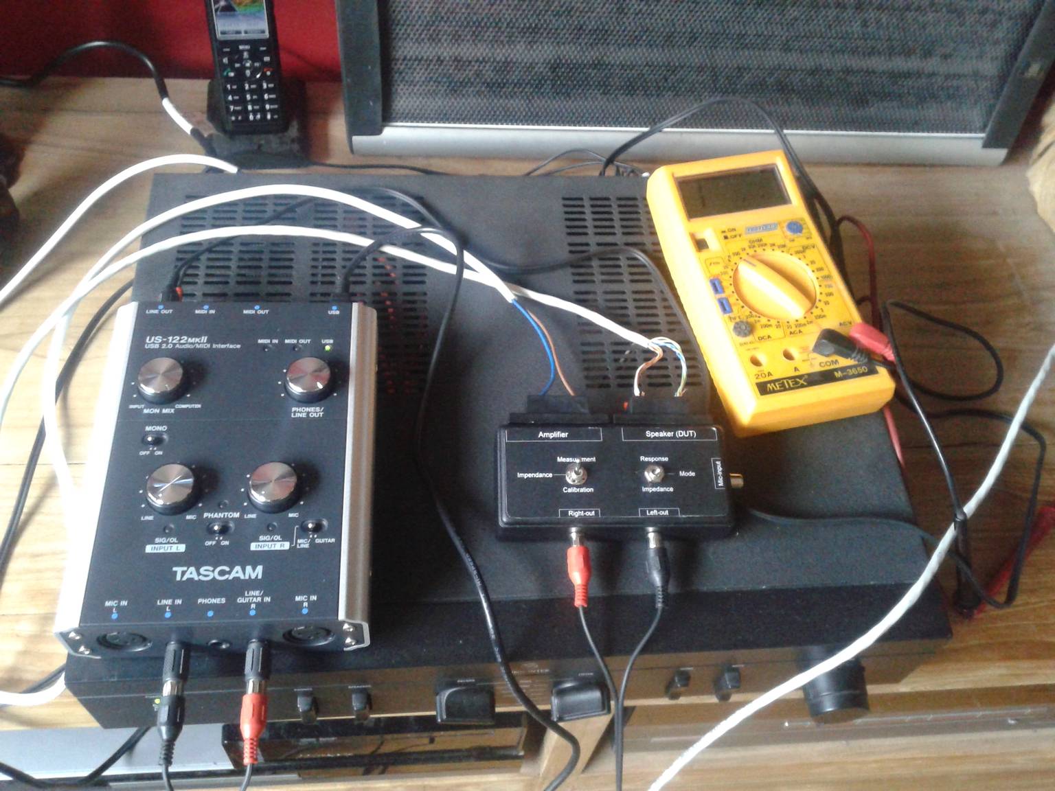

Vanmorgen weer het ea besteld om een Arta jig bouwen en de juiste XLR-> RCA pluggen.

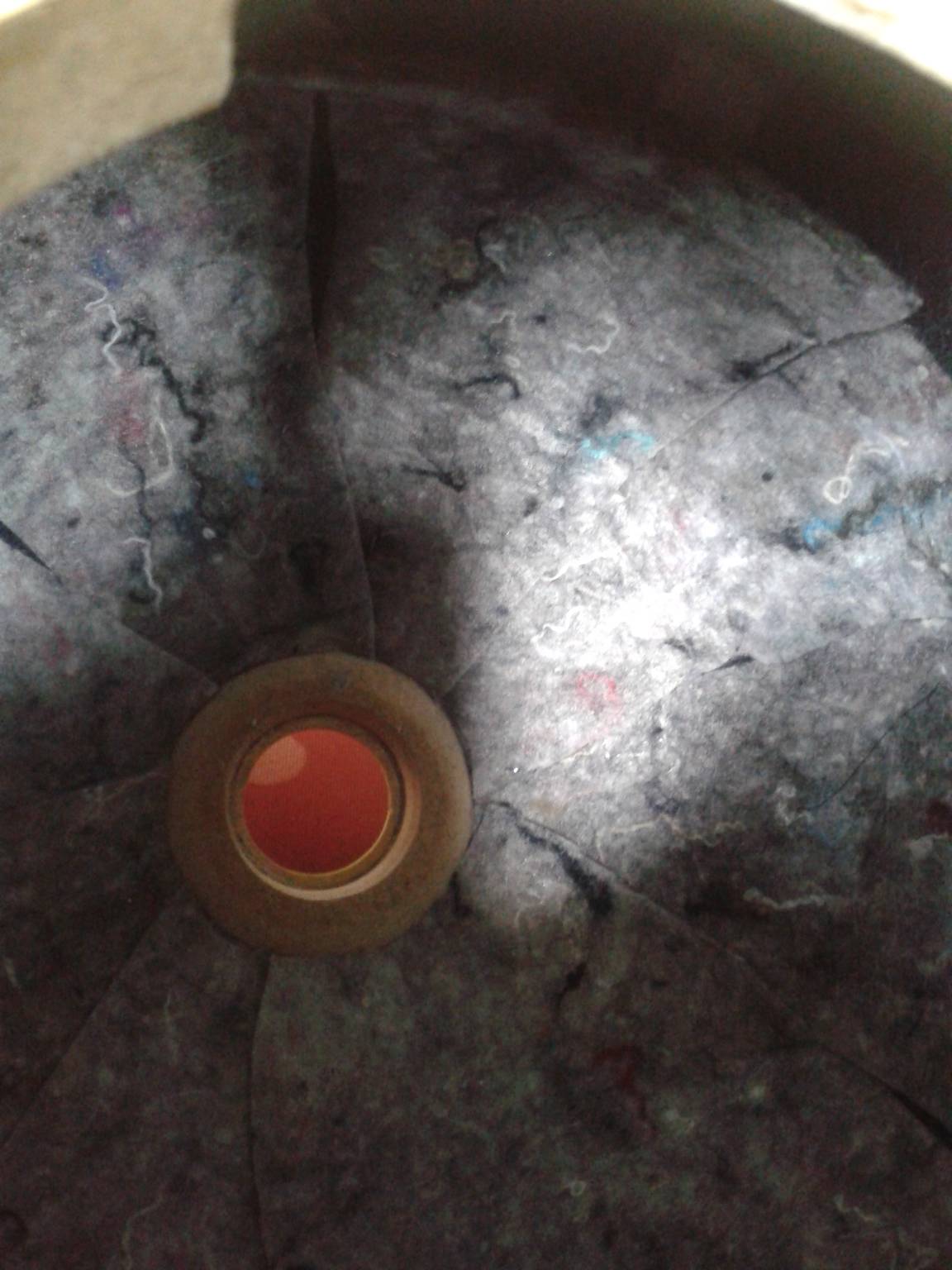

Ondertussen wordt de binnenkant van de bol bekleed met deze mat...
Hierover komt dan weer een laag vilt.
Ik doe eerst één luidspreker, eens kijken of ik kan horen en/of meten wat het verschil is tussen met en zonder demping.
kan wel even duren want nog niet alle meet benodigdheden zijn binnen.

Eén speaker voorzien van een deurmat bedekt met vilt.
Nog niet op mijn gemak kunnen luisteren naar het resultaat.

Deze week niet zo heel veel aan de speakers kunnen doen. De kantenfrees die ik heb was niet lang genoeg om 18mm multiplex te frezen dus opzoek gegaan naar een 25mm versie. Dat valt niet mee dus uiteindelijk maar online besteld. Deze kwam vandaag binnen nu maar hopen dat het van het weekend een beetje droog weer blijft.
Verder de juiste pluggen XLR verlooppluggen besteld en dan ook maar meteen een goedkope microfoon standaard. Ook die spulletjes zijn binnen. In afwachting daarvan een een ARTA Limp meetkastje in elkaar geknutseld. Dit is het resultaat van de impedantie meting. De impedantie meten met de Externe TASCAM usb interface werkt prima. Maar toen de MM10 microfoon aangesloten...
Helaas, dat werkt dus niet. Die MM10 microfoon doet het op de internegeluidskaart van mijn laptop wel maar het lijkt er op dat de versterkingsfactor van de microfoon input van de TASCAM onvoldoende is voor deze microfoon. Het zou ook heel goed kunnen dat ik nog iets verkeerd doe. Aanwijzingen zijn welkom
In het ergste geval zal ik toch een andere microfoon moeten aanschaffen om de TASCAM kaart te kunnen gebruiken met microfoon.
Ik heb wel een poging gewaagt om via de interne geluidskaart een meting te doen. Ik had niet veel tijd meer dus dit is even snel gedaan, de opstellingen was verre van optimaal dus ik betwijfel over er iets zinnigs uit op te maken is maar hierbij toch het plaatje. Nu maar duimen voor droog weer zodat ik verder kan met de standaard, anders eerst maar de binnenkant van de tweede speaker bekleden met een deurmat en vilt.

Droog weer vandaag dus het werk aan de standaards is begonnen.
De ruwe vormen zijn uitgezaagd. De binnenste twee lagen zijn op maat gevreesd en buitenste bogen nog niet, die komen morgen aan de beurt. Voor de foto zijn ze even op elkaar geklemd.

Dat ziet er goed uit!Eigen stands maken lijkt mij een leuke en creatieve uitdaging.
Wie weet als ik meer ruimte heb ooit ook eens aan wagen
Al een idee hoe je de speakes gaat monteren aan/op de stands?
