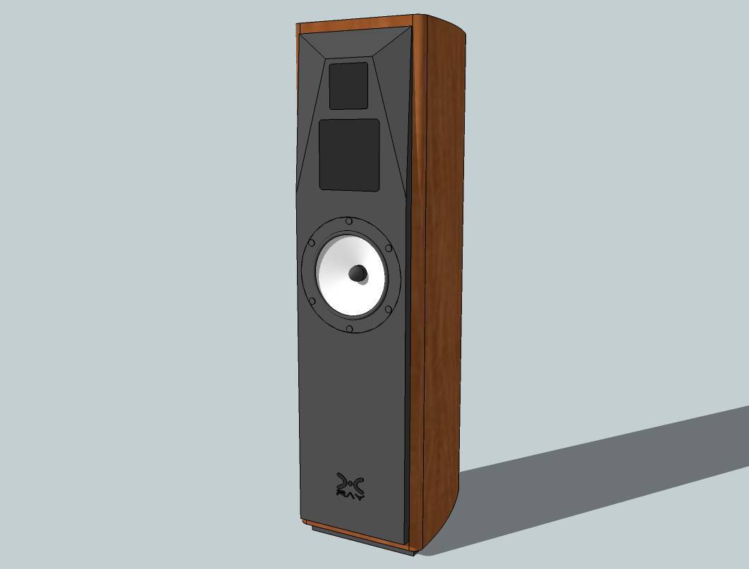

Hoogste tijd voor de eerste plaatjes...
Ik heb Vinculum bereid gevonden om wat medewerking te verlenen met het uitwerken van mijn ideeën in het Sketchup programma.
Dat wil zeggen, ik geef aan hoe ik het hebben wil, en hij tekent het uit. zo hebben we allemaal onze specialiteiten... :lol:
Vinculum heeft ook onbewust een naam voor de speaker bedacht.

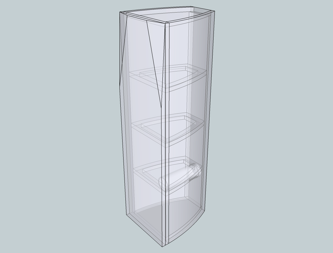

Hij stuurde een plaatje van de kast waar je doorheen kunt kijken, zoals een Röntgen foto (x-ray in het engels,) dat plaatje had hij dan ook x-ray gemoemd...
Bij mij ging er vervolgens een :idea: branden.... :lol:
Let vooral niet op maten, deze tekeningen zijn gemaakt op een moment dat de definitieve inhoud nog niet bekend was.
Ook leuk om mede te delen is dat Arno heeft aangegeven dat hij de spanten wel op de CNC freesbank wil maken. :goedzo: :goedzo: :bounce: :bounce:
Ik kan best wel aardig zagen en frezen, maar zo netjes krijg ik het toch nooit.
Zoals jullie zien staat er op de meeste plaatjes (nog) geen baspijp ingetekend.
Dit omdat ik twijfel over de plaats daarvan. persoonlijk zou ik hem het liefste aan de achterzijde plaatsen.
(dan zie je hem niet.) Ik vind het aan de voorkant namelijk geen gezicht.
Nu is het echter wel een punt dat de speakers vlak voor een muur komen te staan, zeg maar 10-15 cm. afstand tot de muur.
Meer naar voren kan nu eenmaal niet, dan loop je ze omver...
Aan de onderkant zou ook een mogelijkheid zijn, maar ik heb nog volstrekt niet over de voet nagedacht... :oops:
Graag de mening van de specialisten hierover.

Ray die 2de foto klopt niet met de rest. Ik zal morgen even een nieuwe maken.

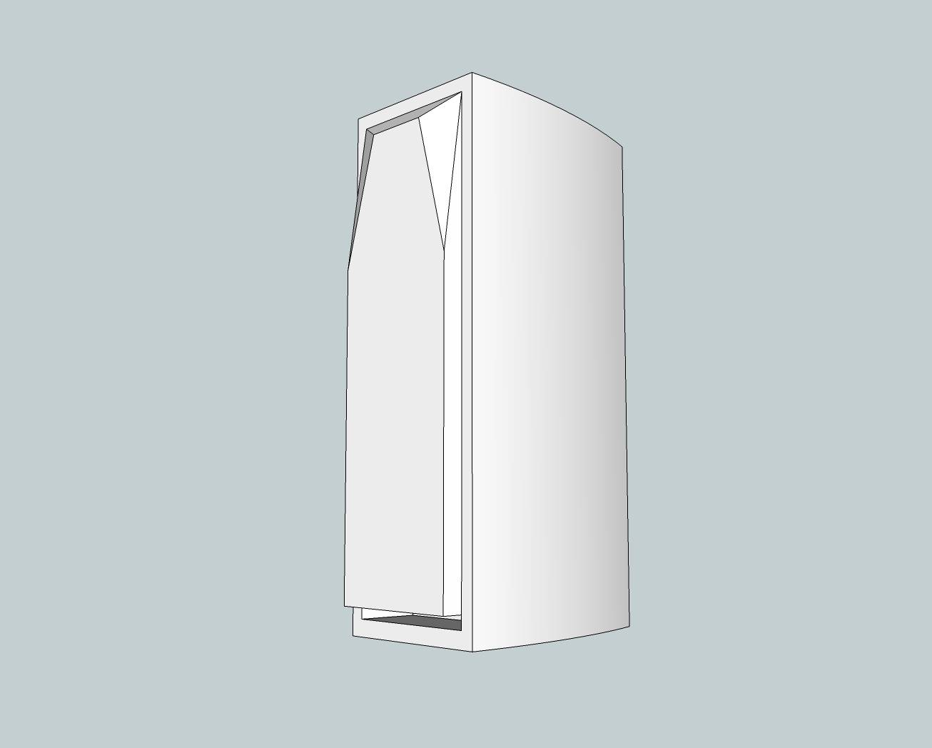

Als je aan de onderkant het klankbord iets korter maakt zou je er een 'slotpoort' kunnen verstoppen:
Berichten: 33825
Re: [Longterm] The X-Ray Speaker Project.
Nu is het echter wel een punt dat de speakers vlak voor een muur komen te staan, zeg maar 10-15 cm. afstand tot de muur. Meer naar voren kan nu eenmaal niet, dan loop je ze omver...
om met dat laatste te beginnen: tuurlijk kan dat, zie bv wat je nu hebt staan :mrgreen: maar dan doet de ruimte tussen kast en voet wel deels mee als poort. ik kan dat tzt wel simuleren in mathcad als je die kant op gaat.
en wat betreft aan de achterkant: als je redelijk wat demping in de kast hebt, wordt ook de output van de poort wat lager, dus daar zou je mee kunnen experimenteren.
Berichten: 12871
Even voor de duidelijkheid, Jeroen, die inhoud van 40 tot 45 liter is bedoeld bij volledige bekleding met Pritex ?
Ja, dat is met bekleding. De poort aan de achterkant is het mooist en door de korte afstand tot de muur krijg je nog wat meer rendement hiervan. Misschien geen gek idee om hem dan juist bovenin de kast te plaatsen achter de tweeter, om te voorkomen dat hij erg in de hoek van vloer en muur terecht komt.

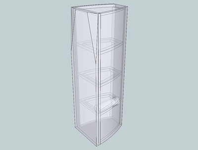

In de tekening heb ik de bracing toegevoegd (in het eggie moet je natuurlijk een kruisbracing maken of gatenkaas) en de baspijp. Ik zou je filter extern doen of anders net achter de woofer. Dat is het grootste gat en daar kun je het beste bij.
Baspoort op advies van jeroen achter de tweeter geplaatst.
