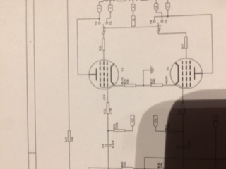

is het voldoende om de weerstanden te vervangen , en er nieuwe lampen in te stoppen
of moet ik nog andere zaken controleren
ik heb alle weerstanden gecontroleerd en vergeleken met het andere kanaal als de waardes van de uitgangtranfo's
die blijken allemaal te kloppen
of moet ik ook de kleinere lampen aan de ingang ook vervangen ?
alvast bedankt

De foto's zijn dusdanig klein van formaat dat ik de waarden niet kan aflezen. Ook wanneer ik erop klik komen ze niet vergroot in beeld?
Wat voor merk zijn de eindbuizen?
Als je de buis uit zijn voet haalt en je meet op de buis de weerstand tussen pen 3 en pen 8 of tussen pen 4 en pen 8, meet je dan ergens een kortsluiting?

Lijkt er op dat er een fixed bias in zit dus dat eerst maar meten met het negatief op max.
Voor de rest kan ik ook niks uitmaken uit de minieme foto :?
