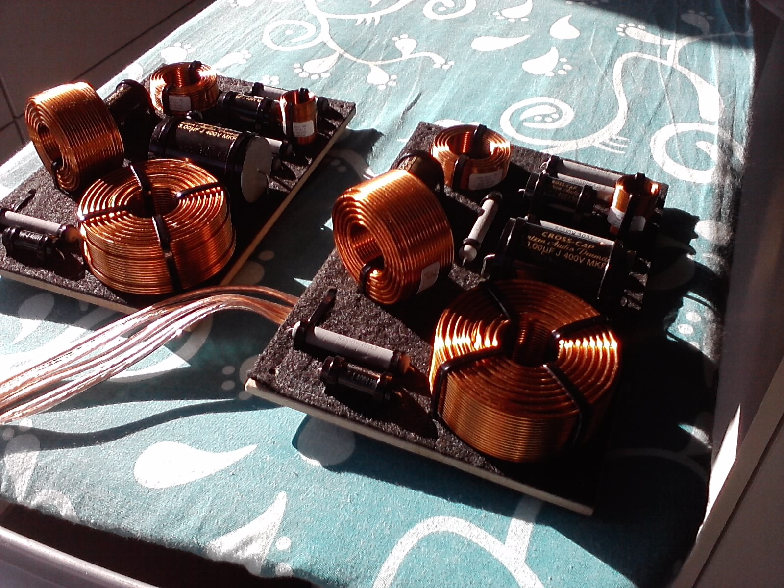

Dat is de bedoeling he, dat er geen ongewenste trilgeluiden optreden en langs de onderkant bevestig ik hem op een stukje dempingsmateriaal zodat de draadjes daarin gedrukt worden en zo ook vast komen te liggen. :)

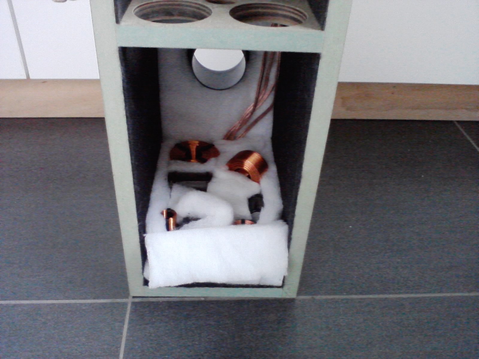

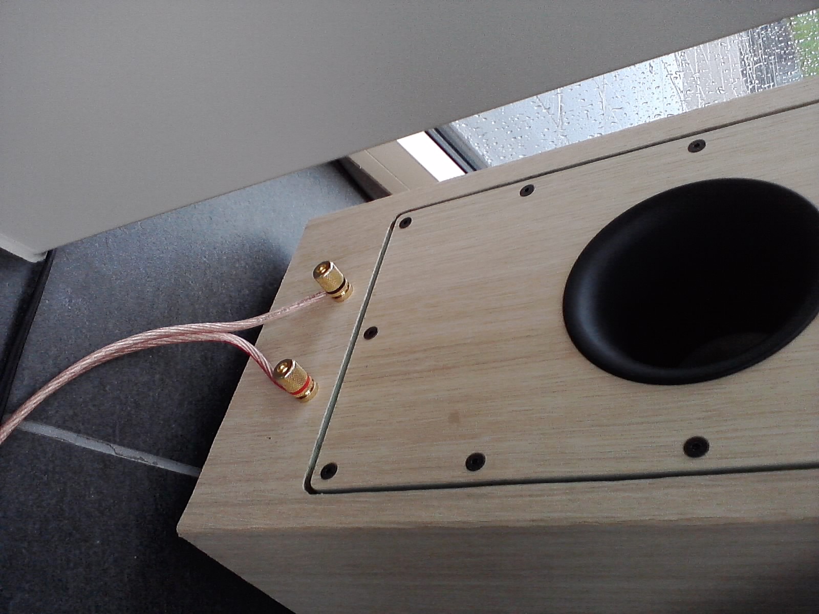

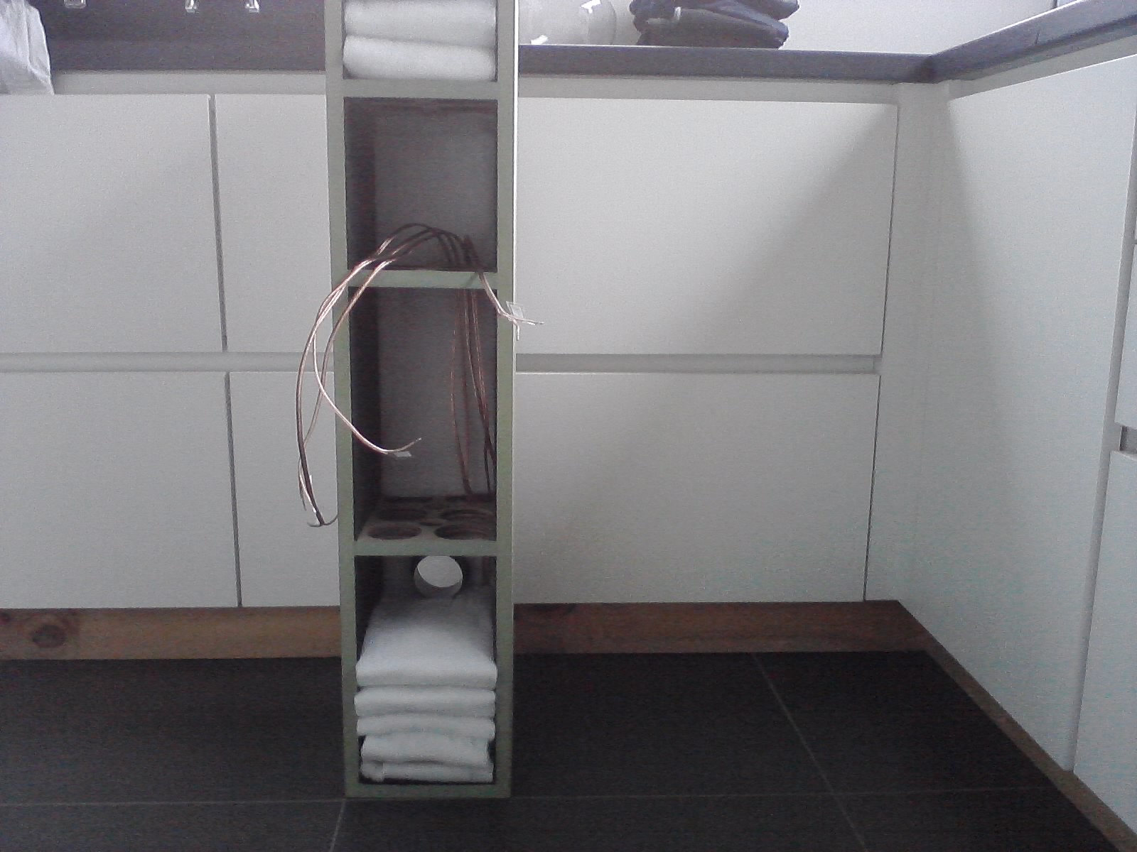

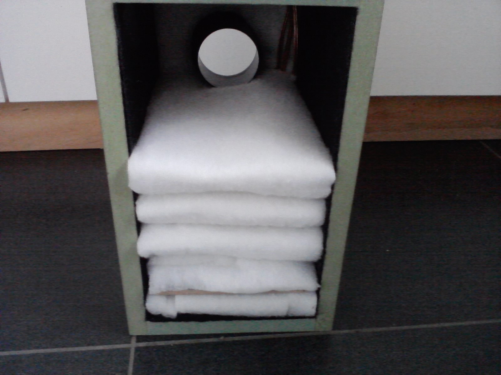

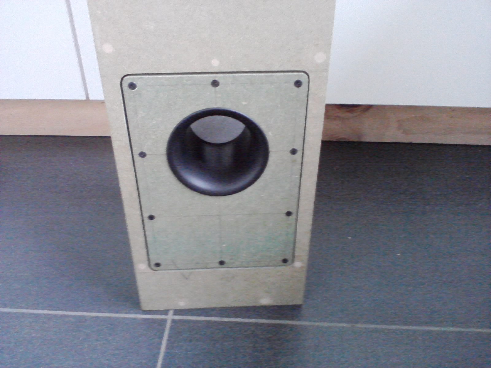

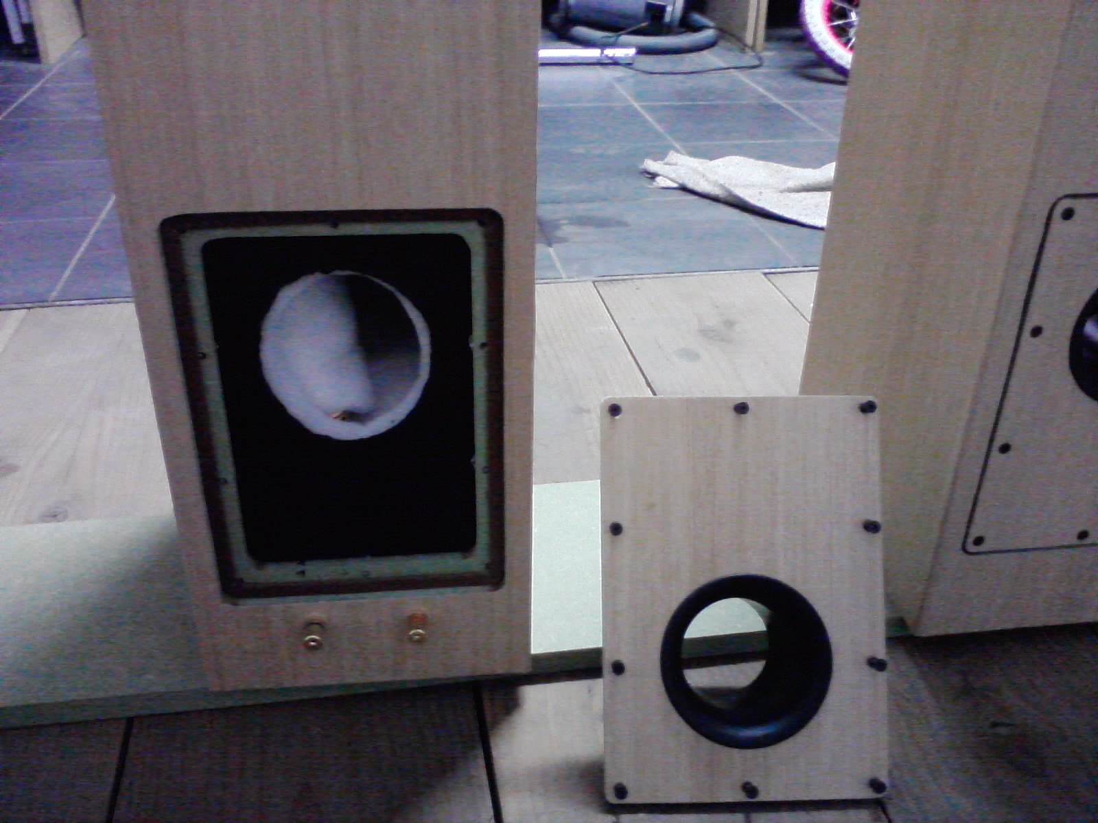

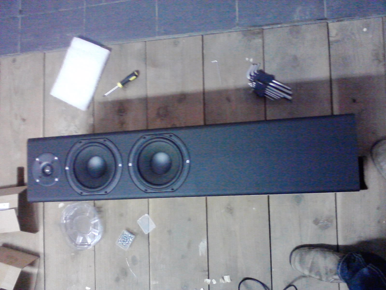

Weer even een update van de werken, de filters zijn klaar, even de verbindingen aan de achterkant gemaakt, heb ook meteen de draden verbonden nu we er nog goed aan kunnen.
Yvan
Berichten: 106
Lid geworden op: do 26 apr 2012, 14:33
Re: Een niet zo LBVS
Bericht door Yvan »

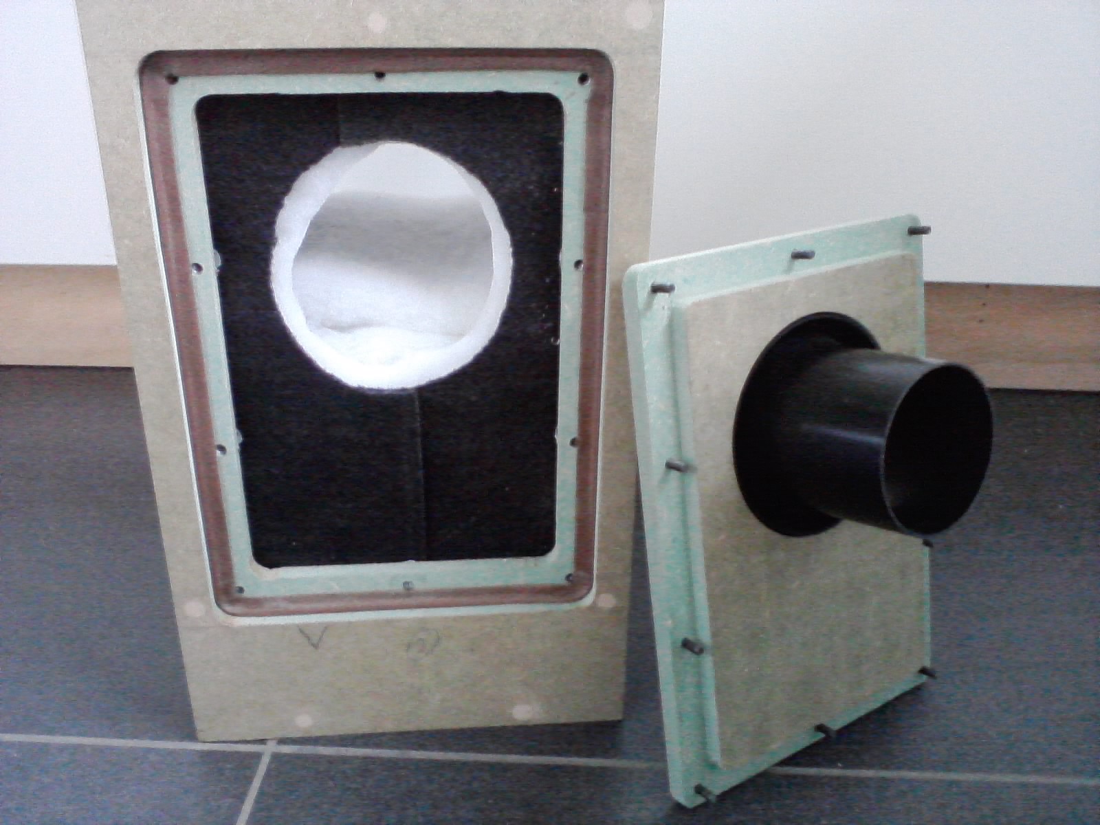

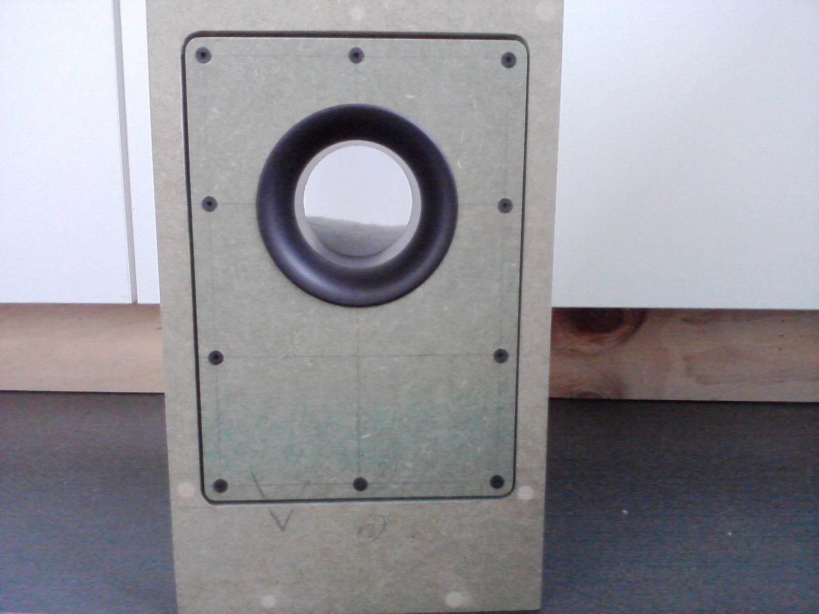

En om achterna nog aan de filter te kunnen werken heb ik ervoor gekozen om een luikje achteraan te maken wat ik van een 10 tal boutjes voorzien heb om het goed te bevestigen, het vroeg wel om een beetje extra frees en schuur werk maar het is toch redelijk goed gelukt, en om het volledig af te dichten heb ik een strook zwelmouse voorzien zo zal er geen lucht ontsnappen waar het niet voorzien is, persoonlijk vind ik dat het wel mooi ogen, maar dat is persoonlijke smaak natuurlijk.

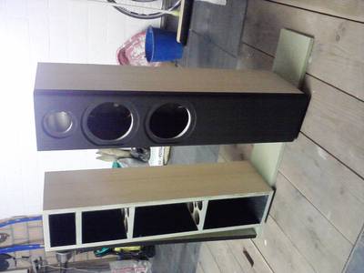

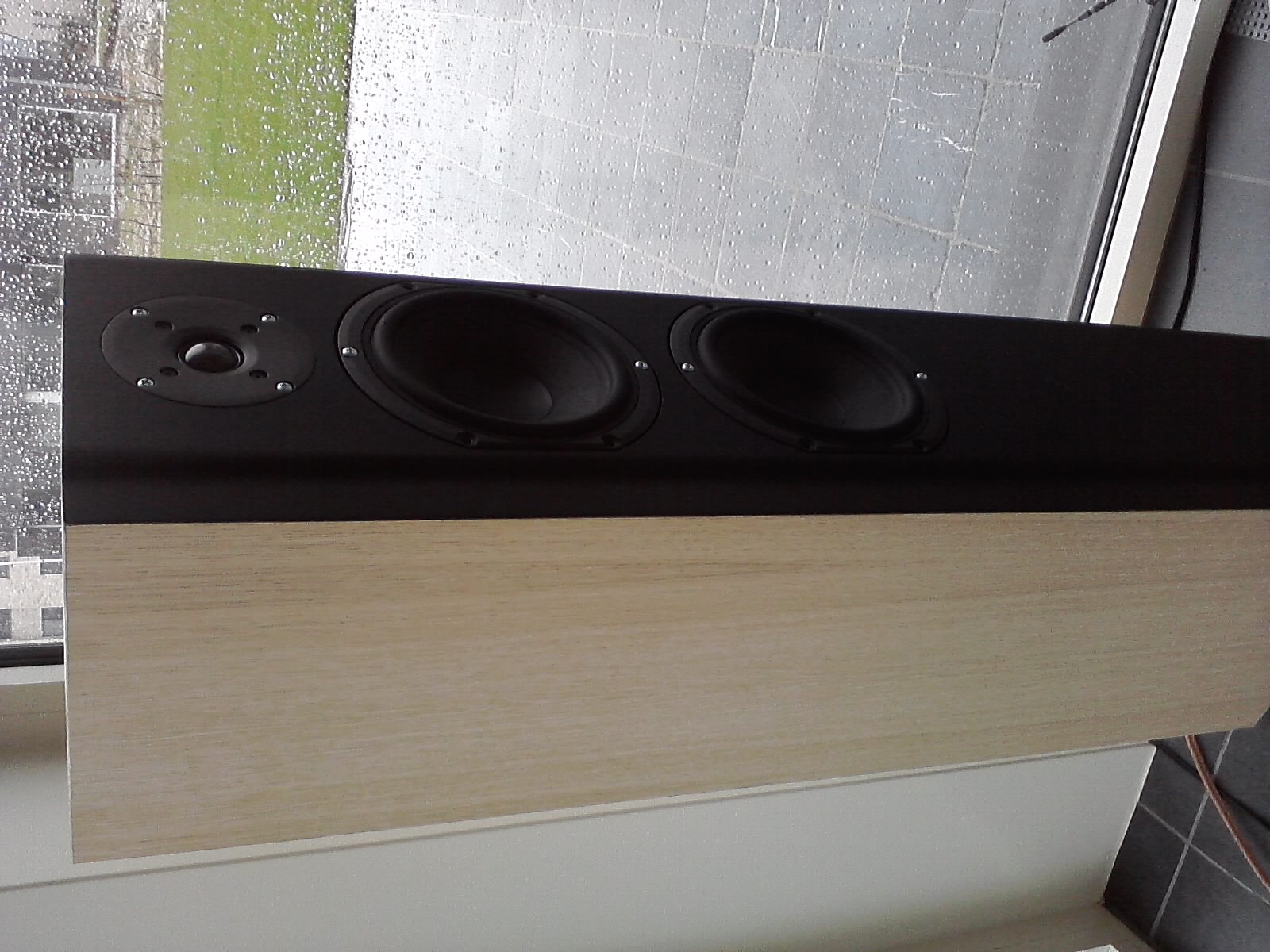

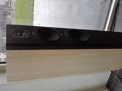

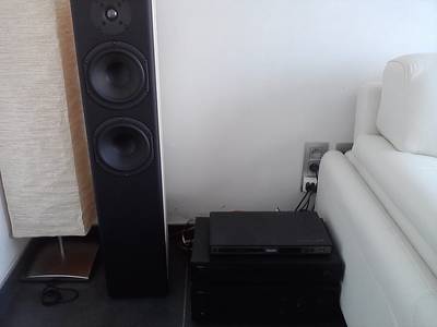

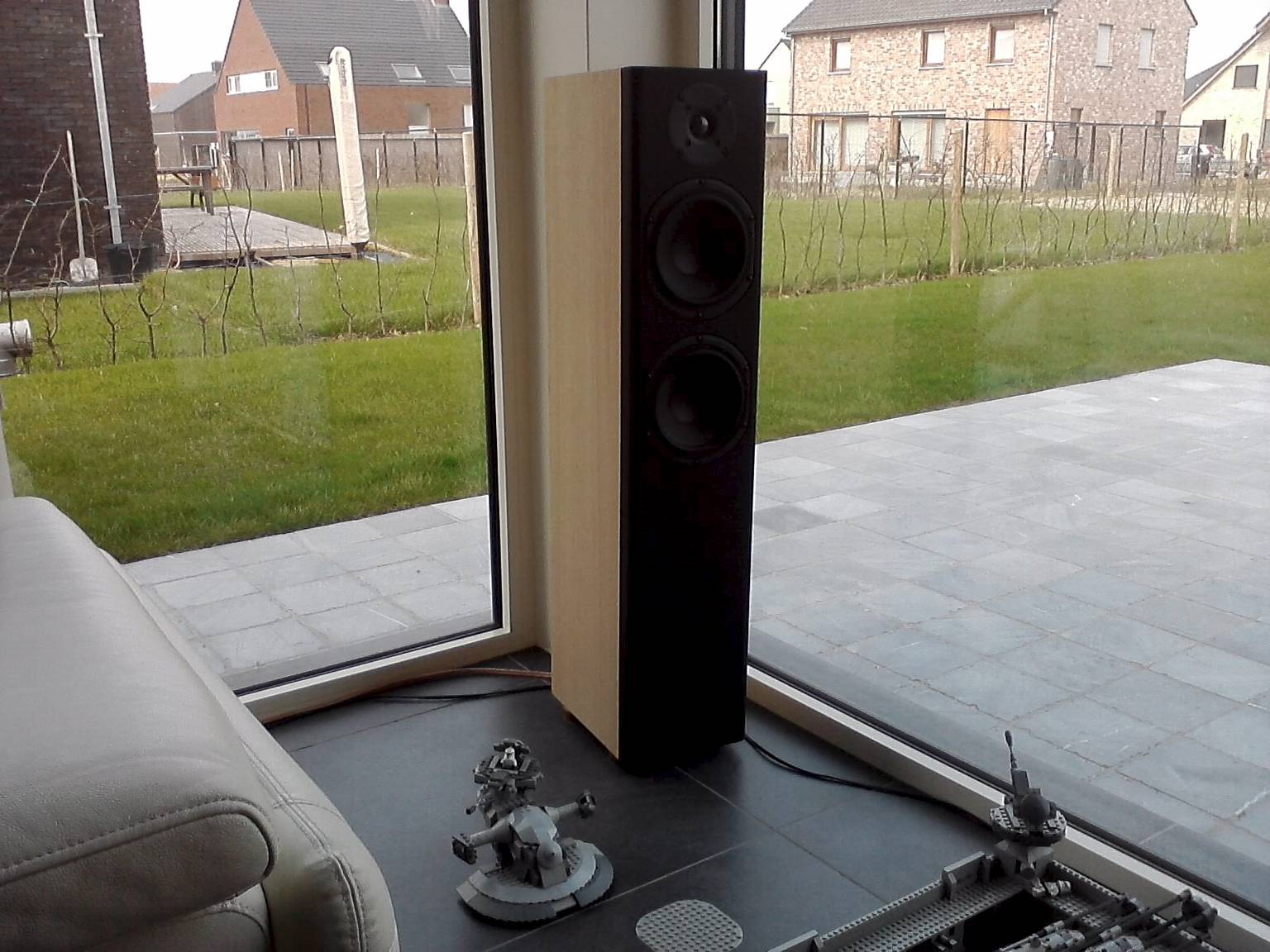

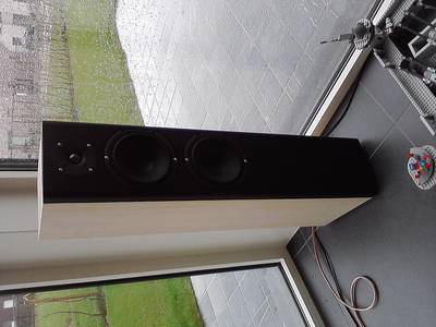

Zo we zijn er. De laatste dagen nog een beetje verder gewerkt aan de speakers, frontplaat gelakt, kastje bekleed met lamineer, en aansluitklemmen geplaatst, en sinds deze morgen staan ze trots te pronken in de living. Ik ben er tevreden over mits het lamineer werk dat niet 100 % gelukt is, misschien schuur ik ze nog wel eens af en lak ze volledig zwart, maar dat zal voor een beetje later zijn.
De klank mag er dan wel zijn en daar doen we het tenslotte voor niet? (a u b nog geen opmerkingen over de chroom schroefjes, deze zijn maar voorlopig, het is blijkbaar enorm moeilijk om hier zwarte schroefjes te vinden, ik zal ze online moeten bestellen).
het laag is goed aanwezig , beter zelfs dan mijn eerste paar en dat was een 10" woofer, groter is dus niet altijd beter. hier volgen nog enkele foto's.

Mooi geworden!
Ook leuke oplossing dat luik met baspoort, ook dat ziet er goed uit en superhandig, kannje nof eens bij het filter als het moet:)
Alleen die chrome schroefjes... :wink:

Netjes gedaan en een erg mooi resultaat!

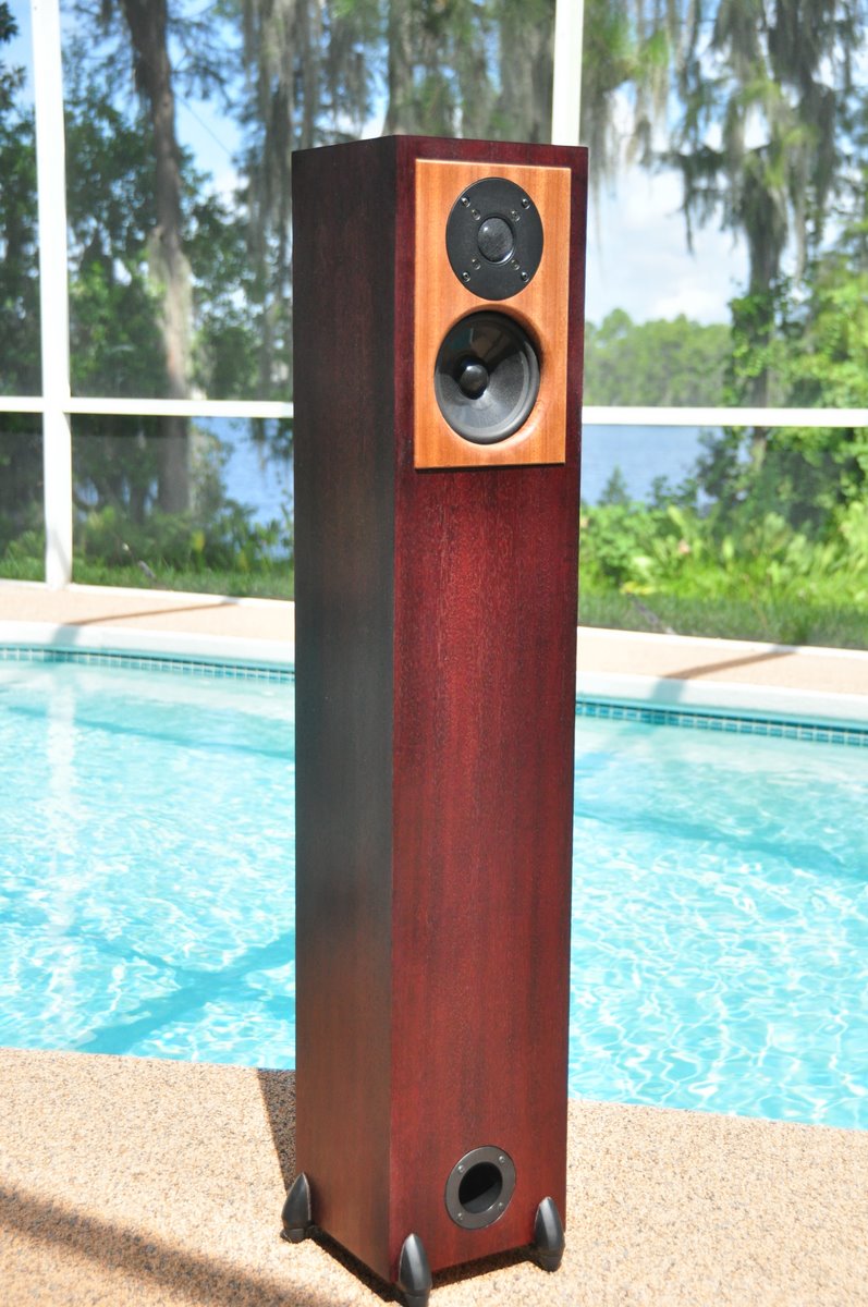

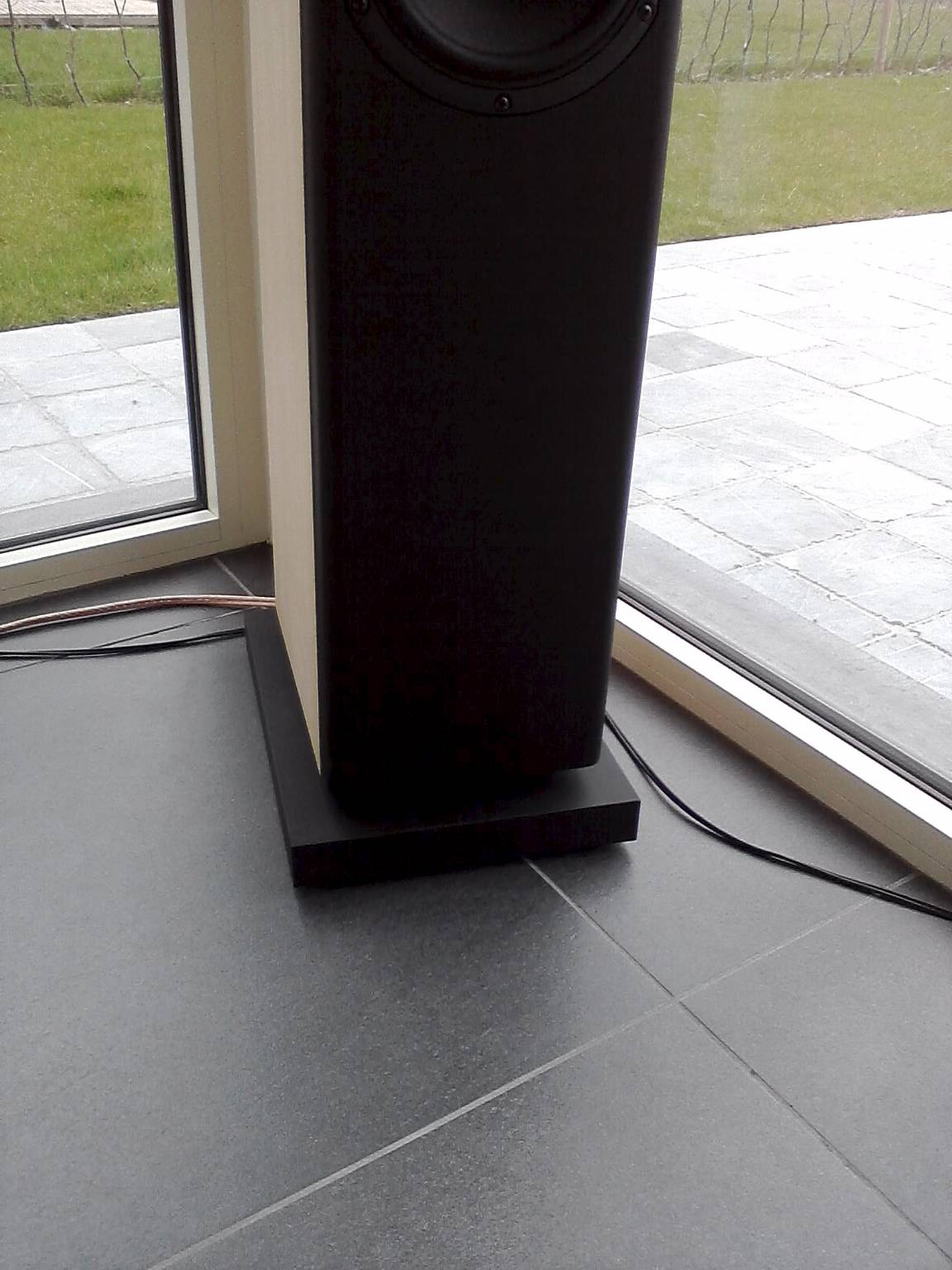

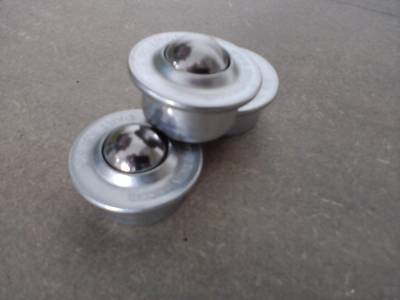

Thanx, ik weet alleen nog niet wat voor een voet ik wil, of ik zet ze op spikes, of ik maak er een voet plaat voor , het origineel ontwerp spreekt over een baseplaat die onder een hoek van 3 tot 5 graden staat.
Weet er misschien iemand waar je zo van deze speaker feet kan krijgen?
Of ik kan ze ook gewoon op van die kogelrolletjes zetten dan kan je ze rondrijden, lijkt me wel handig dat je ze makkelijk kan verplaatsen, heeft iemand daar ervaring mee?
Berichten: 9199
Prachtig!!!!
Hier kun je voetjes met ballen/spikes krijgen: http://www.mivoc.com/shop/de/zubehoer/sonstiges.html
Deze zijn waarschijnlijk het mooiste voor jou: http://www.mivoc.com/shop/de/zubehoer/d ... %20schwarz
Er zijn bij rumoh ook 'outtriggers' te koop, maar dat is ook iets wat je zelf kunt maken.

maar die zwarte voetjes met bol zijn vaste voetjes als ik het goed kan zien, die kan je niet rollen he, ze zijn wel mooi maar ik zou de speakers echt wel willen rollen, lijkt me supper handig dat je ze op 1 2 3 kan verplaatsen, daarom denk ik dat ik ze met spikes of van die outriggers op een grondplaatje zet dat op zijn beurt op rolletjes staat, zo kan je heel het boeltje makkelijk verplaatsen.
Maar toch bedankt voor de link want het is best wel een overzichtelijke site.

Voor ik het vergeet zijn hier enkele foto's MET zwarte schroefjes ( voor de liefhebbers) :lol:
Het zijn wel geen hoogstaande foto's, ze zijn met men GSM gemaakt, als ik met men fototoestel een foto probeer te uploaden lukt me dat niet, waarschijnlijk zijn ze te groot?

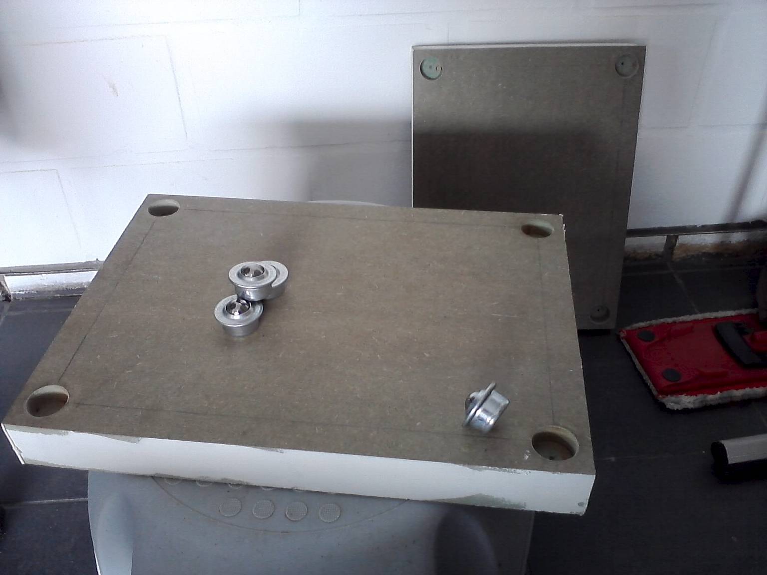

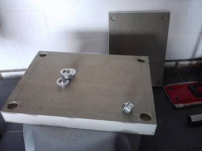

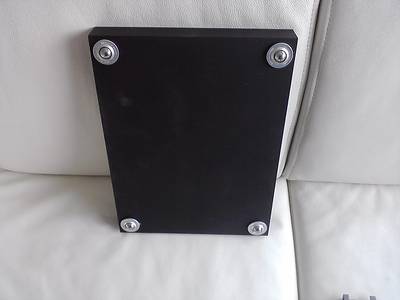

Ik heb trouwens nog verder gewerkt vandaag aan de voet van men speakers, het wordt dus een dubbele mdf plaat van 18 aan elkaar gelijmd met kogelrolletjes onder , heb de gaten erin gefreest en de zijkanden bewerkt met plamuur, zodat ik het geheel morgen kan opschuren en al in de primer zetten.

Een mat-zwarte laklaag over de voet gerold, de kogelrolletjes erin een klaar.
Nu nog een paar leuke, maar niet al te dure spikes
