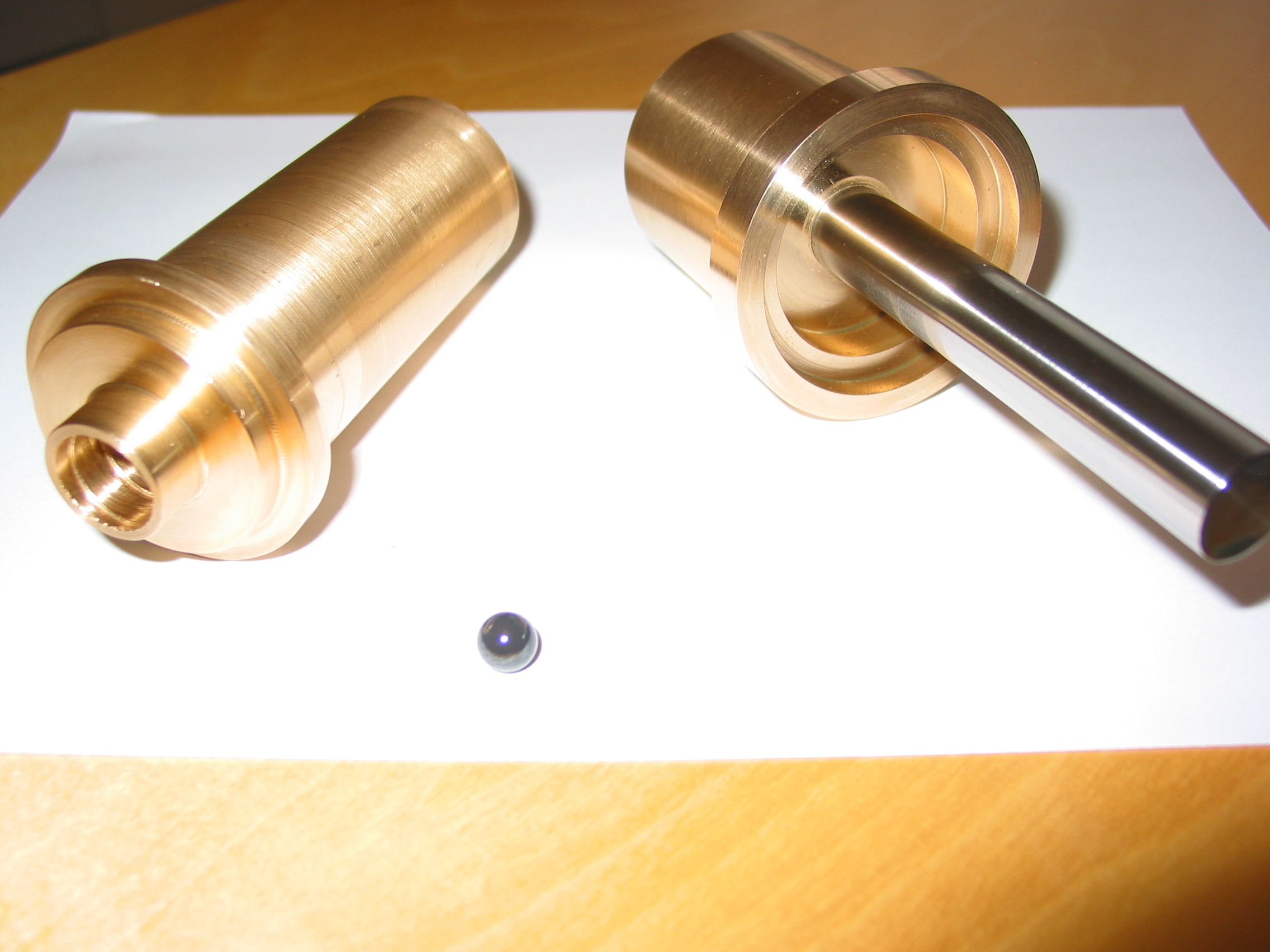

Je zou een lager ook zelf kunnen maken.
Heb ik zelf ook gedaan, je moet dan natuurlijk wel over een draaibank kunnen beschikken.
Met lagerbrons en toolbits kun je veel doen, een keramische kogel erbij en olie en je bent het mannetje.
Je kan het zo zwaar uitvoeren als je zelf wil, bij mij hangt er 21KG op, heb daar wel een truukje voor uitgehaald.
Lees maar eens hoe dat bij een Le Platine Verdier is gedaan.
Hoe het lager verder is opgebouwd kun je dan weer bij Michell Engineering lezen.

Ik ben ook bezig met een platenspeler.
Het lager is toch een moeilijke kwestie ,ik heb een stuk sinterbrons gebruikt voor de onderkant.
Hier heb ik een gat ingeboord van 9.7 en dan een ruimer h7 passing van 10.
H7 passing is +- 0.01.
Nu begin ik binnenkort aan de spindel ,maar pas als ik me plateau klaar heb want dan heb ik de hoogte van de spindel.
Voor de spindel heb je echt een goede draaibank nodig voor zo een passing of veel schuurpapier en geduld.
Jammer genoeg geen foto's anders werd het ff wat duidelijker.
Tussen het brons en de spindel komt nog een lagerkogeltje voor de wrijving.
Tekening van het lager heb ik van de hele grote koopsite af.
Meer info temaadaudio en ffyx over motoren armen enz.

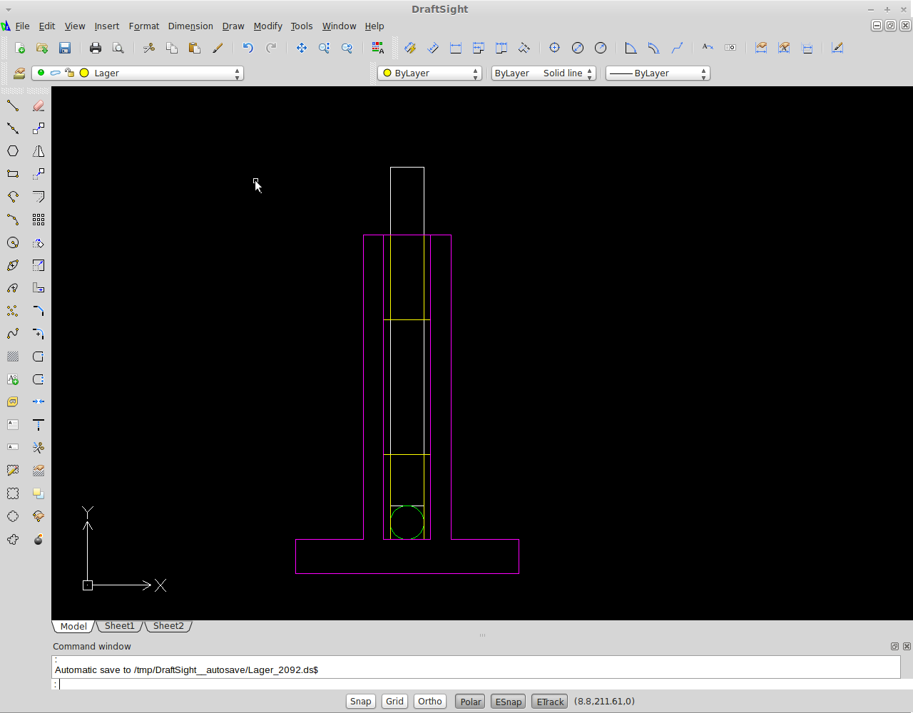

Berichten: 8113
Re: Vinyl Revival
Is een leuk idee maar doe zelf niet mee.
Wel wil ik helpen met de ontwikkeling en kan ik wat tips geven.
Wil je het lager simpel houden dan kan je uitgaan van geslepen as.
Deze is gehard en geslepen op passing maat h6.
Verder zijn er in de handel ook bronzen bussen te krijgen met grafiet er in.
Deze zijn zelf smerend en maken daarmee het lager onderhoudsarm.
Hoe kan dat er dan uit te zien.
Dit is een huis dat nog wel moet worden gemaakt de rest zijn standaard verkrijgbare onderdelen.
In het geel zijn de lager bussen die in het huis worden gekrompen.
Deze hebben een H7 passing en kunnen dus over de Geslepen as.
Normaal zou dit te veel speling hebben en zou je naar een krappere passing moeten.
Maar door nu 2 bussen te gebruiken die wat verder uit elkaar staan wordt de speling die aan de buitenzijde van het plateau zit kleiner.
Dus hoe langer de as is des te beter wordt het lager.
Ik ben nu uit gegaan van een as van 10mm rond en 100mm lang.
Verder moet nog wel het een en ander worden uitgewerkt maar ik schat dat het aan onderdelen niet heel duur zal worden.
Het paarse huis kan je zelf maken desnoods van hout het verhaal behoefd namelijk niet gesmeerd te worden en zal zo prima werken.
gebruikte bus is 10*14*25
http://www.hemimex.nl/page/sinterbrons_ ... 25_bussen/
Mogelijk kan iemand hier een prijzen op gaan vragen als bekend is hoeveel mensen er mee willen doen.
Ik ben nog op zoek naar de prijzen van gehard en geslepen staal maar de hond moet er nu uit en dat kan niet wachten.
Interessante link
http://www.thn.nl/essem.php
Groetjes George
Berichten: 15173
Re: Vinyl Revival
Naast het 'huis' zoals je het noemt zijn het standaard te bestellen onderdelen dus. Zeker interessant, ben zelf mechanisch niet goed genoeg onderlegd om te bekijken of het goed genoeg is en weinig speling heeft, jij zit meer in deze materie. Als het op deze manier kan is het wel relatief eenvoudig.
Berichten: 8113
Re: Vinyl Revival
Dan schreef:
Ik zit nu serieus te overwegen om een instrumentmakersdraaibankje aan te schaffen. Zo duur zijn die dingen niet.
Lijkt leuk maar kan alleen voor het lager gebruikt worden.
Dan nog moet de lager pen gehard zijn en zo glad mogelijk.
Het beste is dus om een slijpinrichting op je bank te hebben.
Een kant en klare pen lijkt mij makkelijker.

Berichten: 8113
Re: Vinyl Revival
Ik heb het nog niet getest maar verwacht op deze manier geen problemen.
Het enige is dat de gaten waar de assen in komen echt haaks moeten zitten.
Maar als Koifarm deze in een CNC bank kan maken dan moet dat wel goed gaan.
Ik zal wel eens verder gaan met tekenen.
Misschien is er iemand hier die dergelijke onderdelen kan bestellen via zijn bedrijf
De geslepen as kunnen ook paspennen zijn.
Moeten deze wel nog gevlakt worden in een draaibank.
