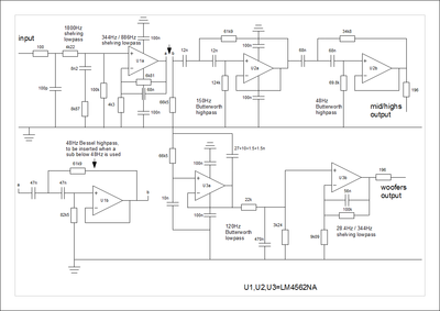

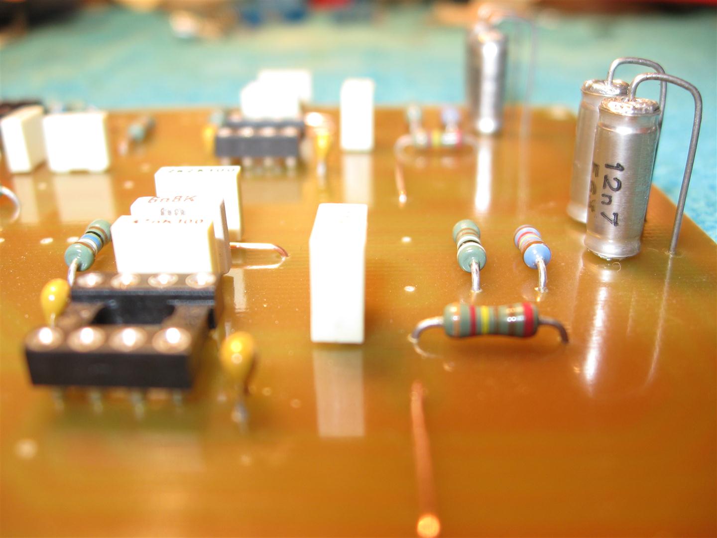

De condensatoren van 12 nF blijken 12N7 te zijn. (bestelfoutje van mijn kant.)
Het is wel polystereen, dat dan weer wel...ze zitten er al op gesoldeerd.
Ik neem aan dat er dan de weerstanden 61K9 en 124K opnieuw berekend moeten worden ?
Of valt dat binnen de toleranties ?
Berichten: 28472
Re: Actief 2-weg scheidings filter - custom made.
Je zou het kunnen narekenen, maar het verschil tussen 12 en 12,7 is weinig ( +/-5%) en denk dat je afgerond op dezelfde weerstandwaarden uitkomt.

Ik vraag me af of die afwijking van de condensatoren acceptabel is... ik hoop dat Jeroen hier nog even op kan reageren.
Berichten: 12870
Met de 12N7 gaat de Butterworth van 150Hz naar een lagere frequentie van 143Hz. Ik vind het niet zo spannend, je zit met een compleet andere baffle en woofers te werken dan bij MOB3W, je kunt dus niet verwachten dat je de naadloze overgang krijgt die ik heb tussen woofers en mid. Het filter is dus niet optimaal, ook niet bij exact nabouwen, maar kan later door het wijzigen van weerstandswaarden weer veranderd worden. Je kan bijvoorbeeld terugkomen naar 150Hz door de weerstanden van 62k (61k9) en 124k met dezelfde factor te verlagen als dat je de condensatoren nu hebt verhoogd. Het is zelfs zo dat ik de 12n alleen heb gebruikt omdat ik ze had. Je kan ook een combinatie nemen van 47nF, 15k8 en 31k6.

Hallo Jeroen,
Bedankt voor je antwoord, waarschijnlijk is het dan het makkelijkste als Ray het gewoon zo laat.

Hallo Ray, ik zie dat Jeroen zijn reactie nog wat heeft aangepast, maar je moet maar kijken wat je doet.
Het verschil tussen 143Hz en 150Hz is maar klein en zoals Jeroen al aangeeft zal er wellicht later alsnog moeten worden fijngeslepen om de overgang mid naar woofers beter te krijgen.
Foto's zouden gewaardeerd worden trouwens :mrgreen: :mrgreen: :mrgreen:

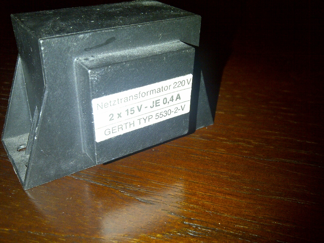

Hoi Ray, ik heb het trafootje gevonden. Ik doe een plaatje in de bijlage.
Het is geen printmontage model, maar een staande, met soldeerlippen.

Ziet er goed uit ! :D
Ik ga je even een PB sturen over hoe we dat een beetje goedkoop naar mij kunnen krijgen. :mrgreen:

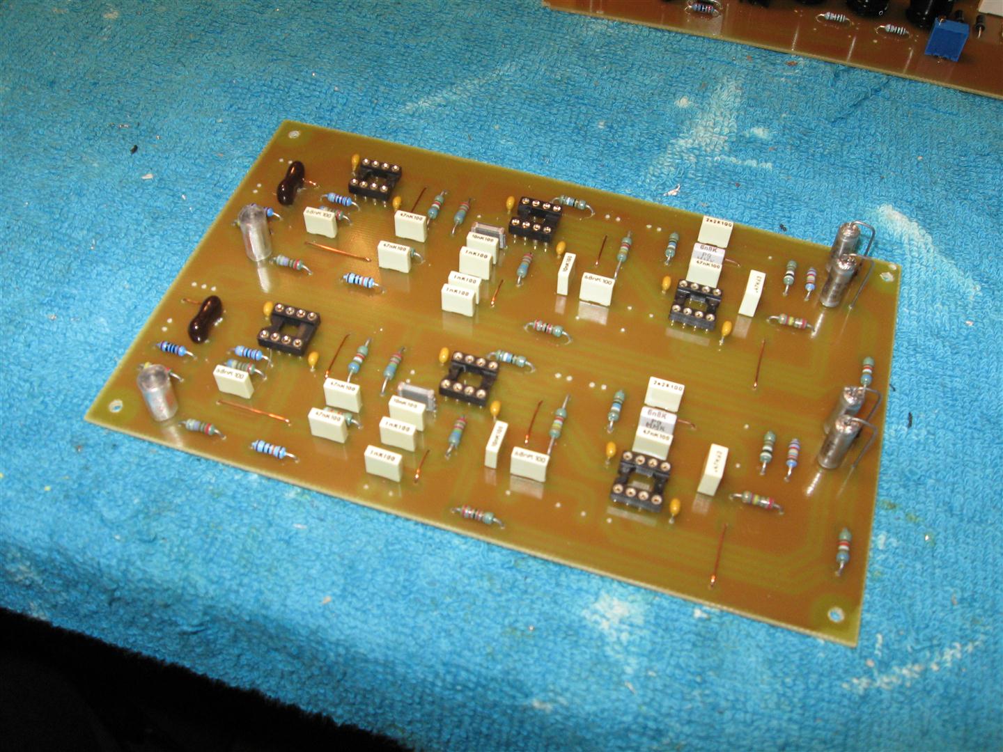

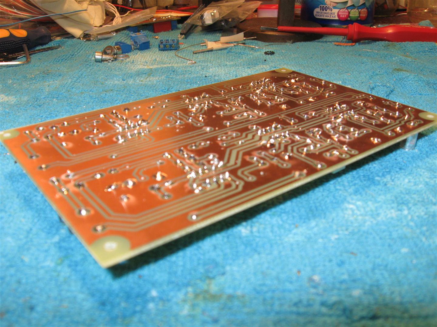

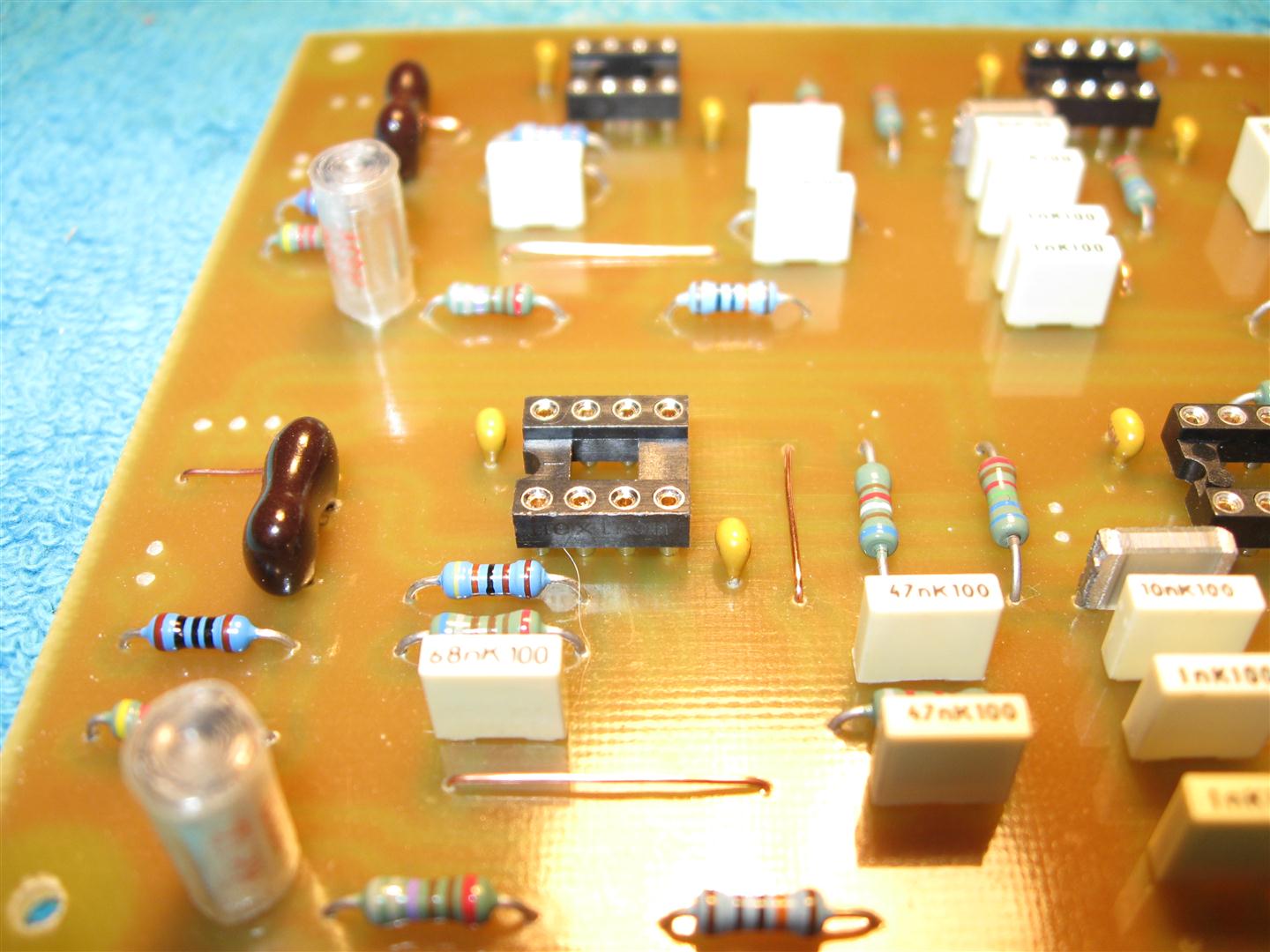

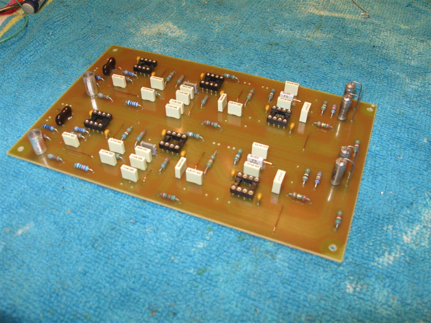

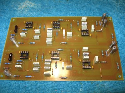

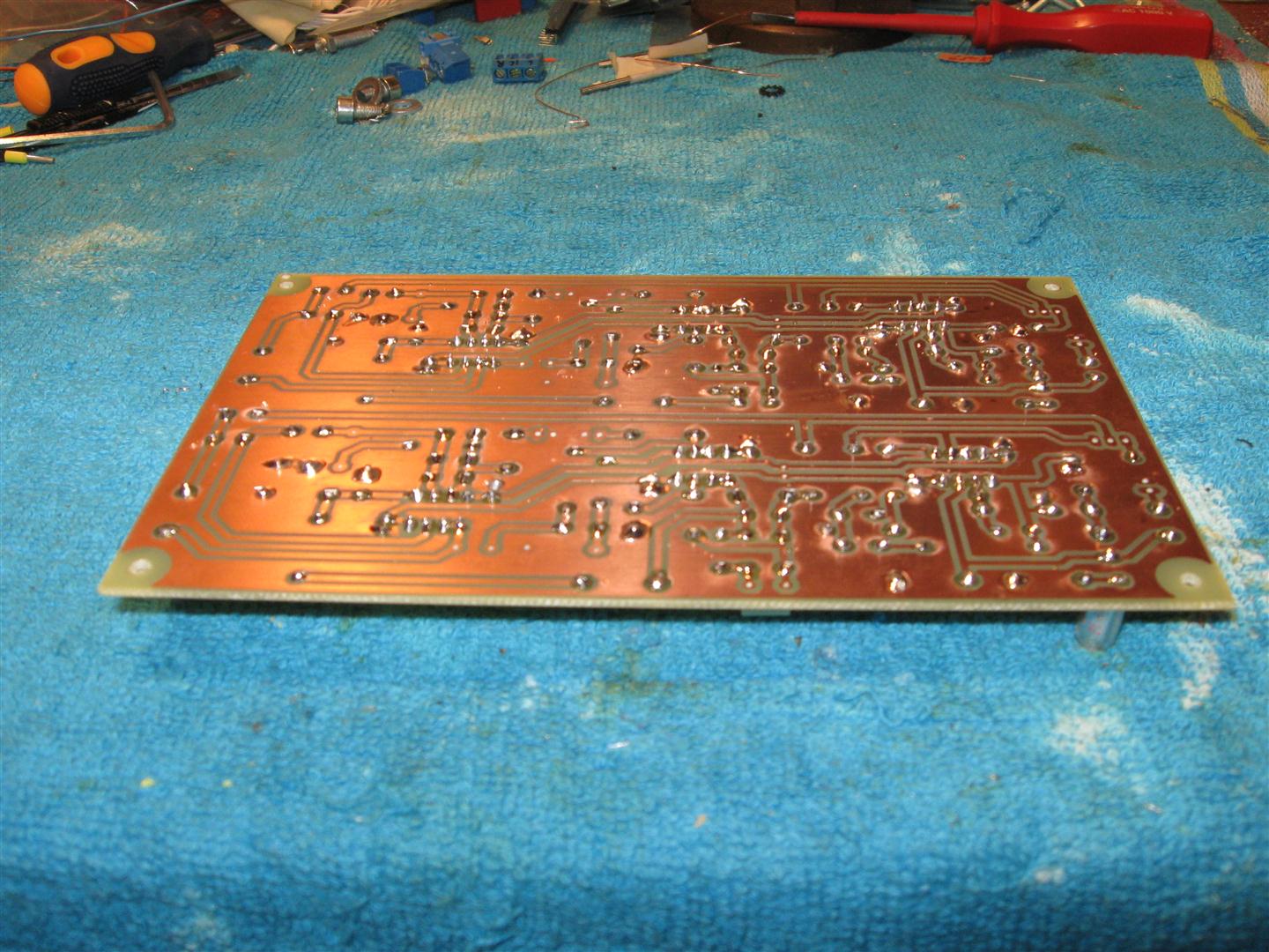

Ik ben wel benieuwd hoe de print er inmiddels uitziet... :mrgreen:
Vanavond weer een paar verse foto's :mrgreen:
Berichten: 14141
Ziet er netjes uit, ik zie nog een paar vrije gaatje dus er komen nog wat componentjes bij lijkt het?
Tevens hoe heb je het nu gedaan met die bypass voor dat extra subwoofer filter?
