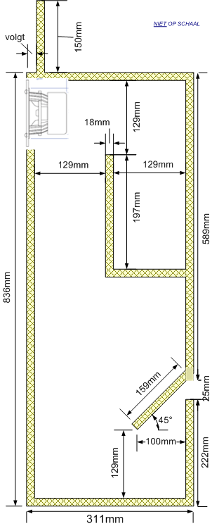

in mijn ervaring is het beste startpunt de "alignment table" van MJKing, Weidok en ik hebben dat in een spreadsheet gezet (zie t software subforumvoor de jongste versie daarvan)
t volgende dat ik altijd doe is de driver op (ongeveer) 1/3 van de lijn zetten, en dan redelijk wat demping in t gesloten deel zetten; als je dan ook nog wat tapsheid kan toepassen dan zal je al een vrij nette vlakke response krijgen. Soms moet je dan wel wat creatief zijn met t opvouwen van de lijn als je de poort achteraan, de woofer op 1/3 en ook nog naast de tweeter wil heben, maar dat is toch wel een deel van de lol
zie bv mijn ontwerp Hans waar je ook ziet dat de tapsheid (die in combinatie met de lengte de afstemfrequentie bepaalt) de verhouding max doorsnede / poort doorsnede is, en niet de verhouding begin/eind...

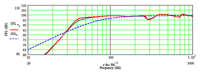

da's nou t leuke van een TL, met wat meer of minder demping in het deel in de buurt van de poort kan je ze tunen op smaak.jaspervdakker schreef:... om de uitgang laag bij de grond op de achterkant te maken wanneer de speakers behoorlijk dicht op de muur komen te staan?
zie bv het effect hiervan op Hans:
