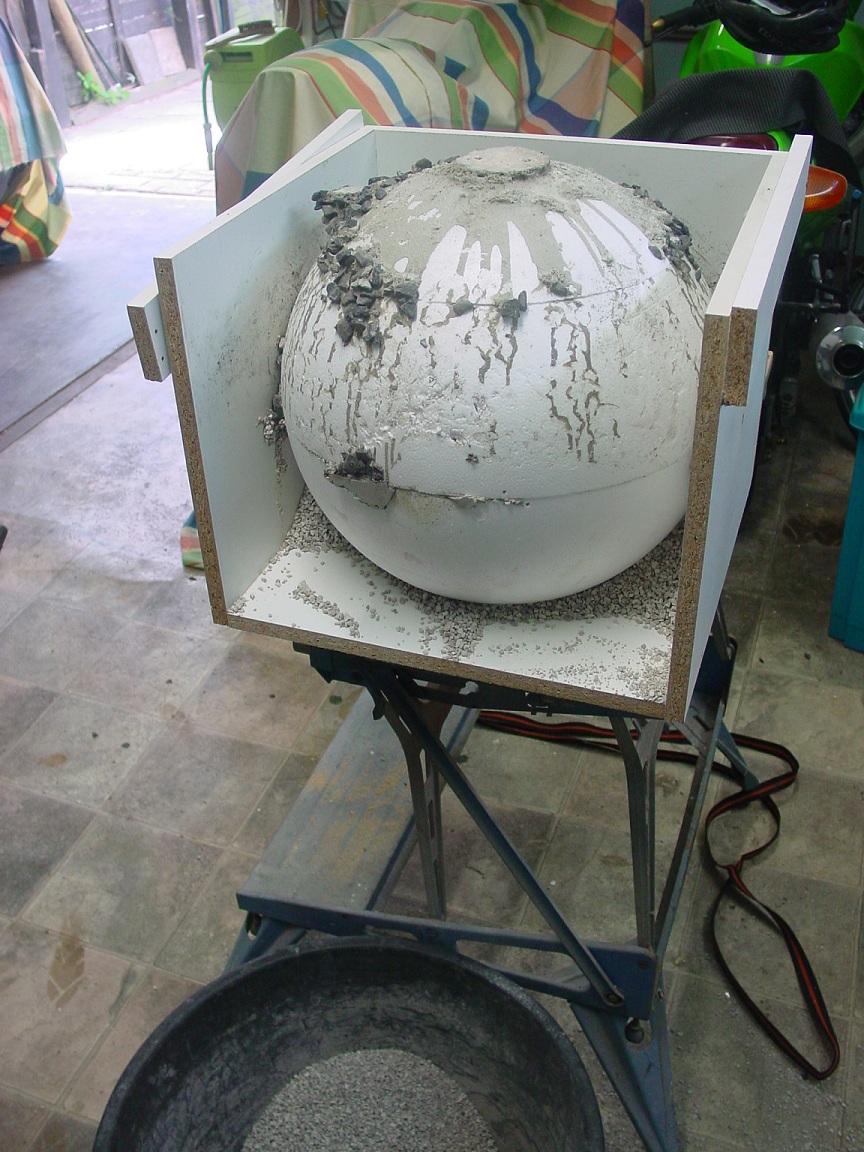

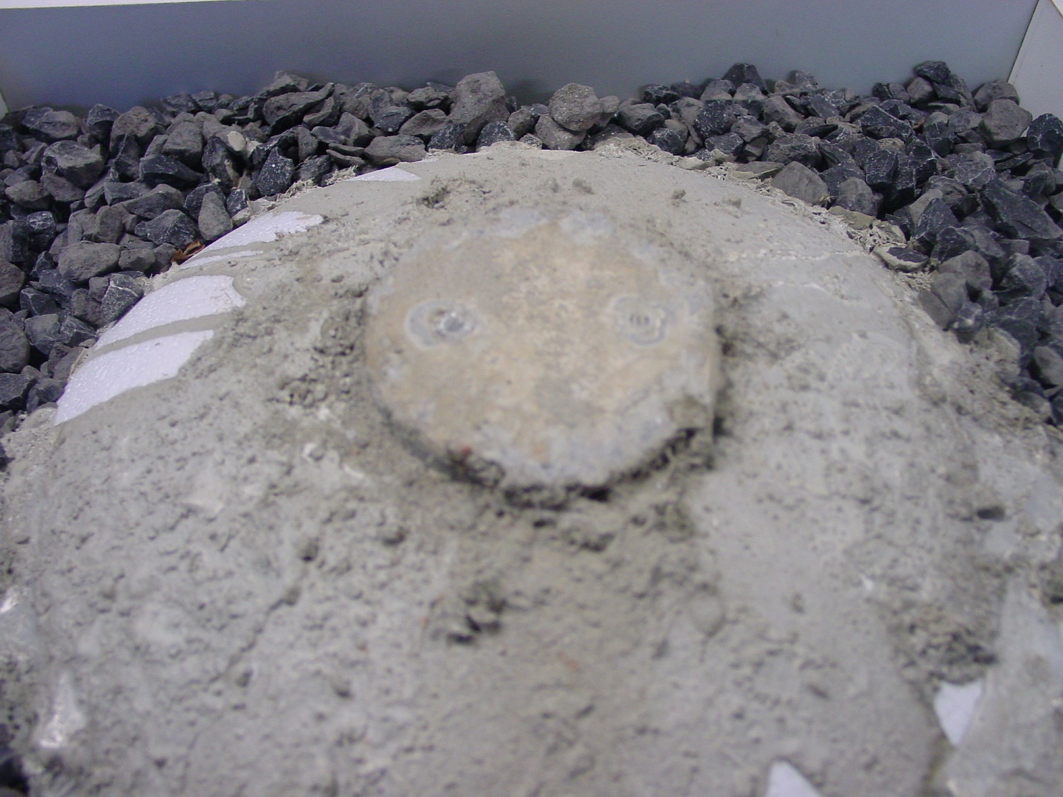

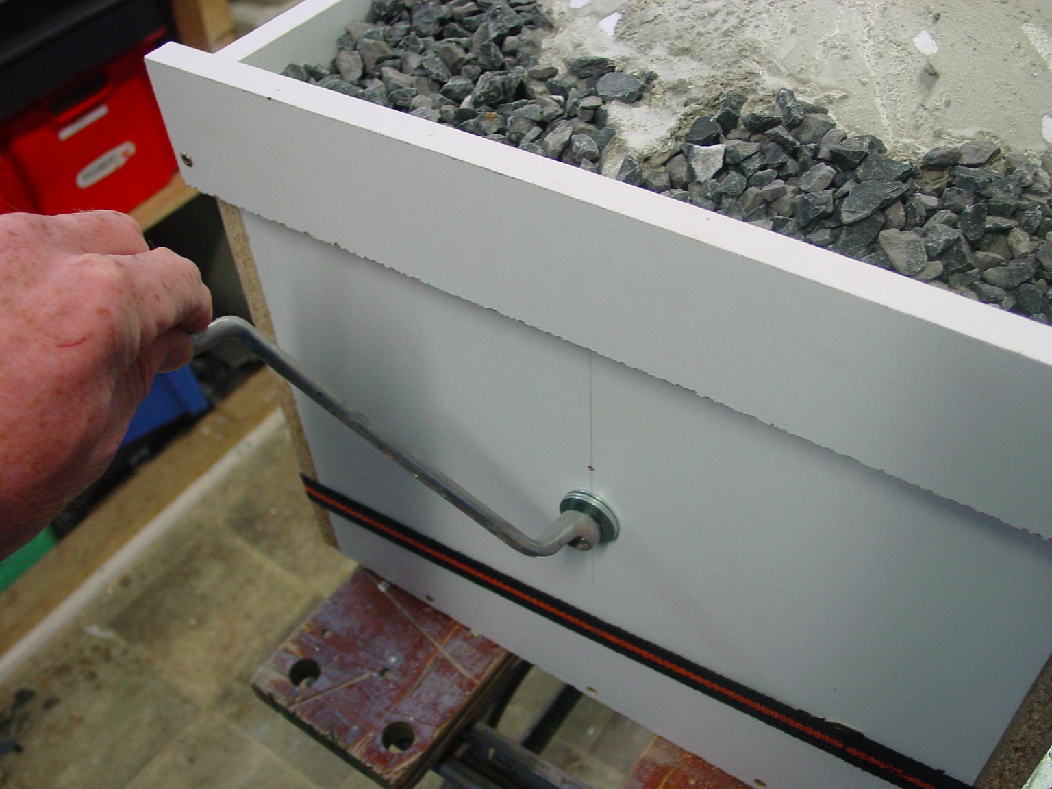

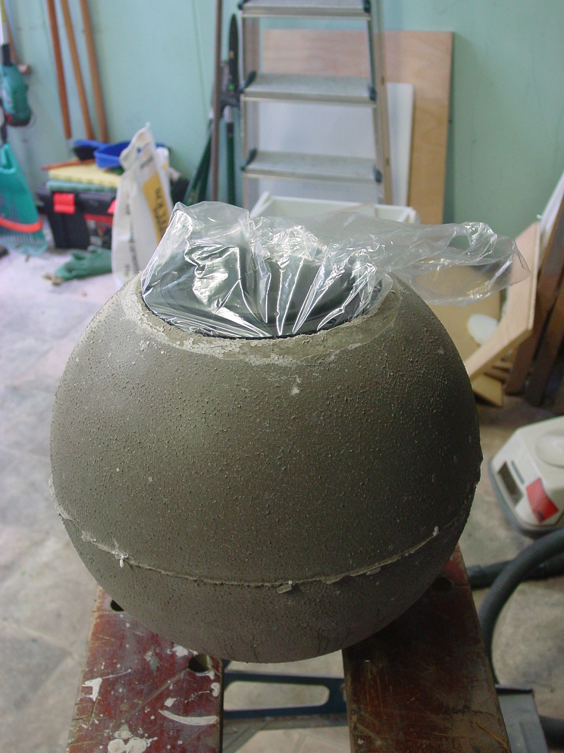

Allereerst de draadeindjes voor de gaten van de connectorren naarbinnen getikt .
Daar had ik zilverfolie om heen gedaan en ging dus heel gemakkelijk!
Bouten van de m8 houtmoeren verwijderen.

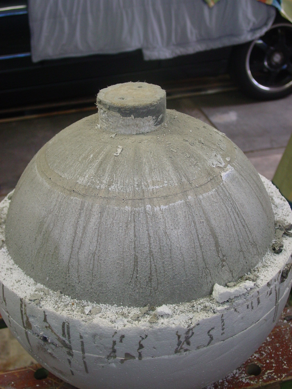

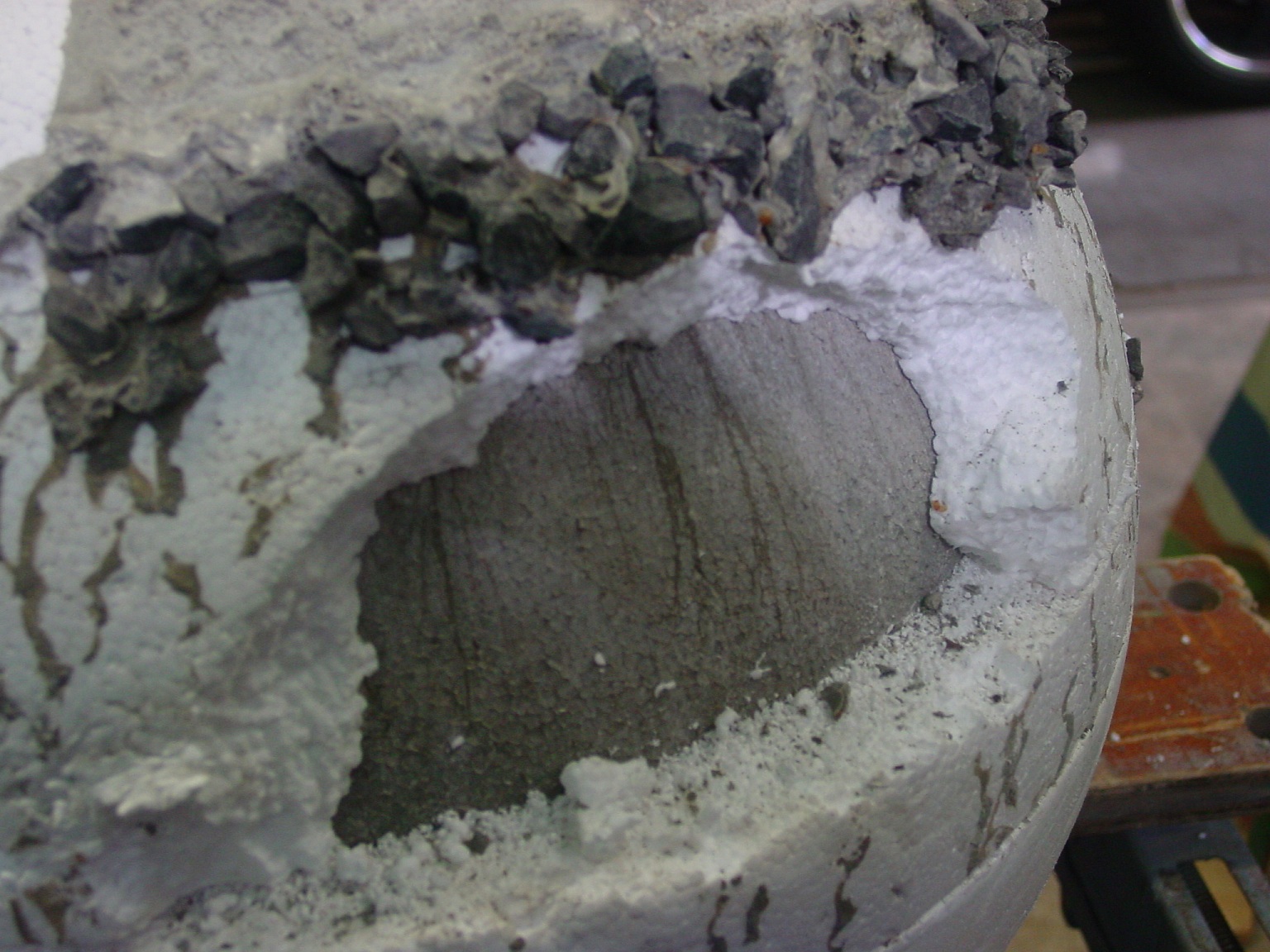

Kist ontdoen van het steun grind

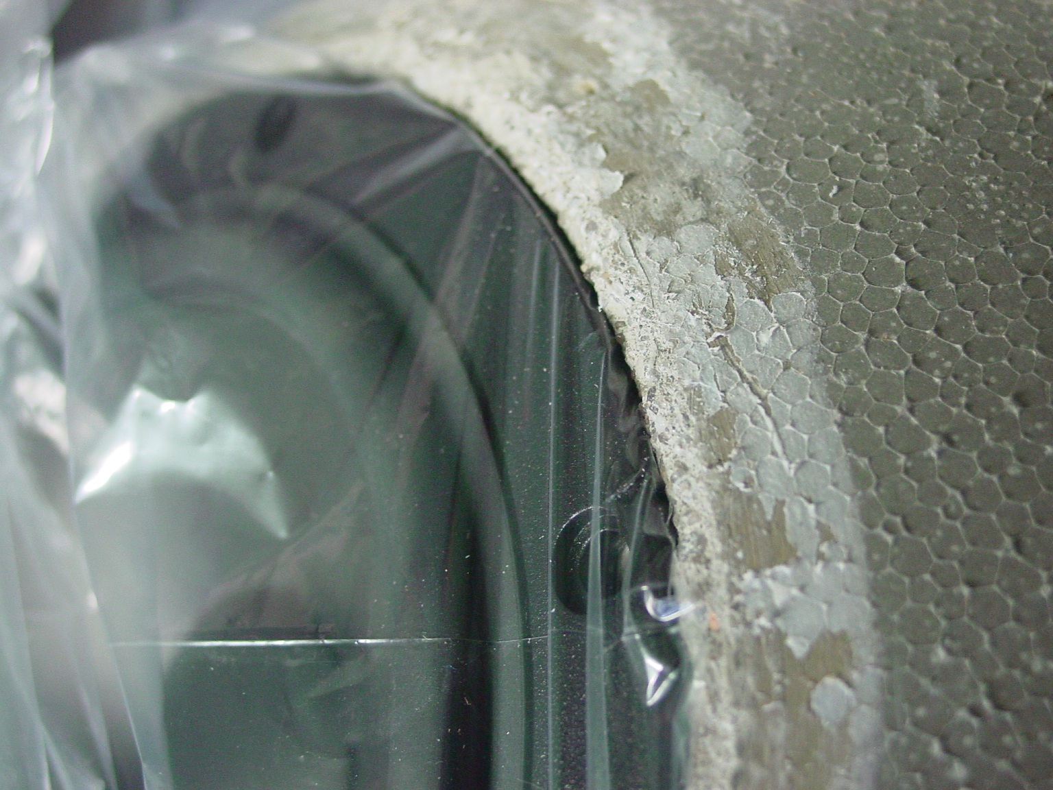

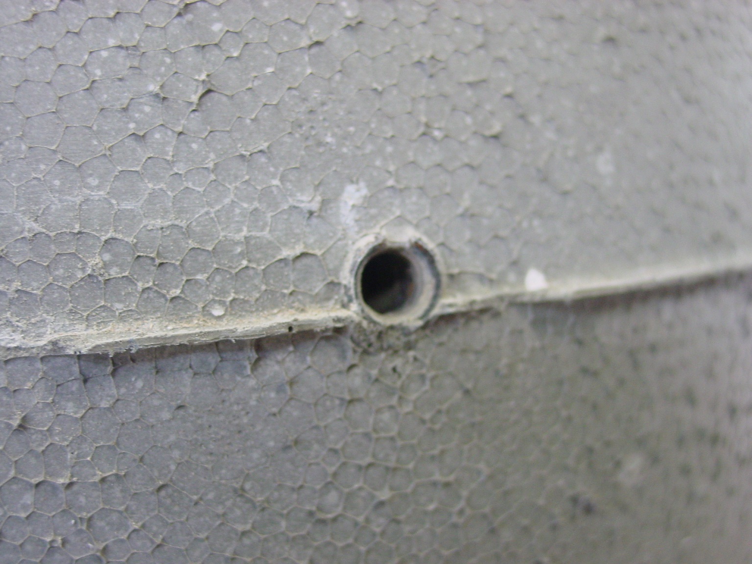

De piepschuim bol even inzagen om het er af te pulken .
Nu word het spannend :-$
Dat ziet er hoopvol uit!!
Word gel van die smilies :rofl:

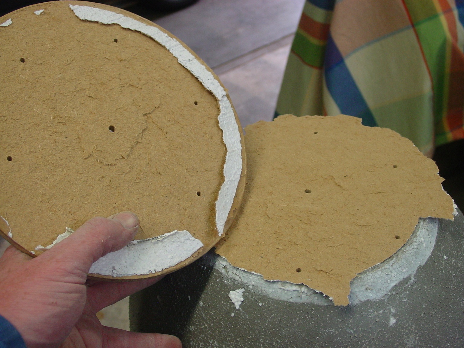

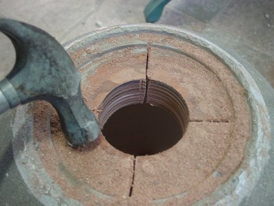

Nu de houten dummie verwijderen .
eerst de schroeven van de draadbussen er uit natuurlijk.
Dat ging vrij makkelijk!!!!!!!!!
De binnen dummie zit ook als een huis dus in zagen maar
Dat ziet er allemaal goed uit :rock:
M8 draadbussen
De binenbol er uit pulken moet je dus niet zonder handschoenen doen =;

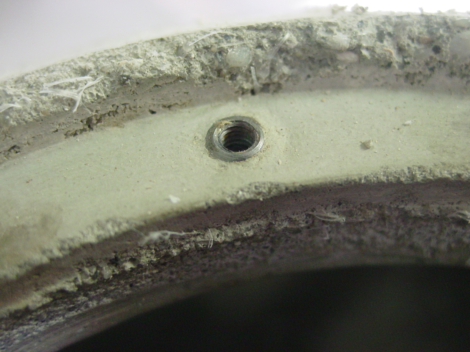

Hier kun je ook goed de toegevoegde vezel zien ,ik denk glasvezel.
De flex unit past perfect ,ook de draadbusjes zitten waar ze horen te zitten.
Nou! ,ik ben heel blij met het resultaat O:) O:) O:)
Het enige wat ik de volgende keer anders doe is lossingshars op de binnenbol of een beetje parafine warm maken .
En misschien voor iemand die ze ook wil bouwen een vlak randje op het moment dat de radius van de bol over gaat in de unit .
Ik moet natuurlijk twee dezelfde maken ,dus dat gaat voor mij niet meer op .
En de wanddikte word dan ook dunner dus ............ :-k misschien is dit wel het beste zo .
Voor de afwerking ga ik er een matje glasvezel over tamponeren ,dan kan ik het randje naar de unit ook weer super strak krijgen.
En dan in de spuitplamuur en een kleurtje O:)

Het ziet er nu al geweldig uit :!:
Berichten: 28473
Re: vierweg systeem met Dynaudio esotar en audio technology
:rock: :rock: :rock: :rock: :rock: :rock: :rock:
Je hebt nog wel wat schuurwerk door de afdruk van het piepschuim! En wat weegt het nou??

zo'n 18 kg .
Dan komt de unit er nog bij natuurlijk !
Het schuren van het reliëf valt wel mee het zijn miniscule ribbeltjes ,het glasvezel er omheen en dan afwerken is meer werk .
Je wilt toch wel stereo?, :goeie: hup, nu dus de tweede. :rock:
Top man. :mrgreen:
Met die minuscule ribbeltjes heb je gelijk een goede hechting voor het glasvezel.

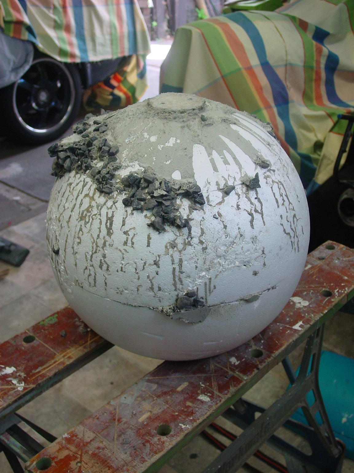

Nu dan toch eindelijk .
Het zij met enig ingetogen enthousiasme, de vooraankondiging .
Het is niet meer zo spannend als de eerste keer (dat is met meer dingen zo ) maar toch O:)
Ik heb de tweede bol net gegoten ,van het weekend weer pakjes dag :kwijl:
