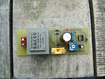

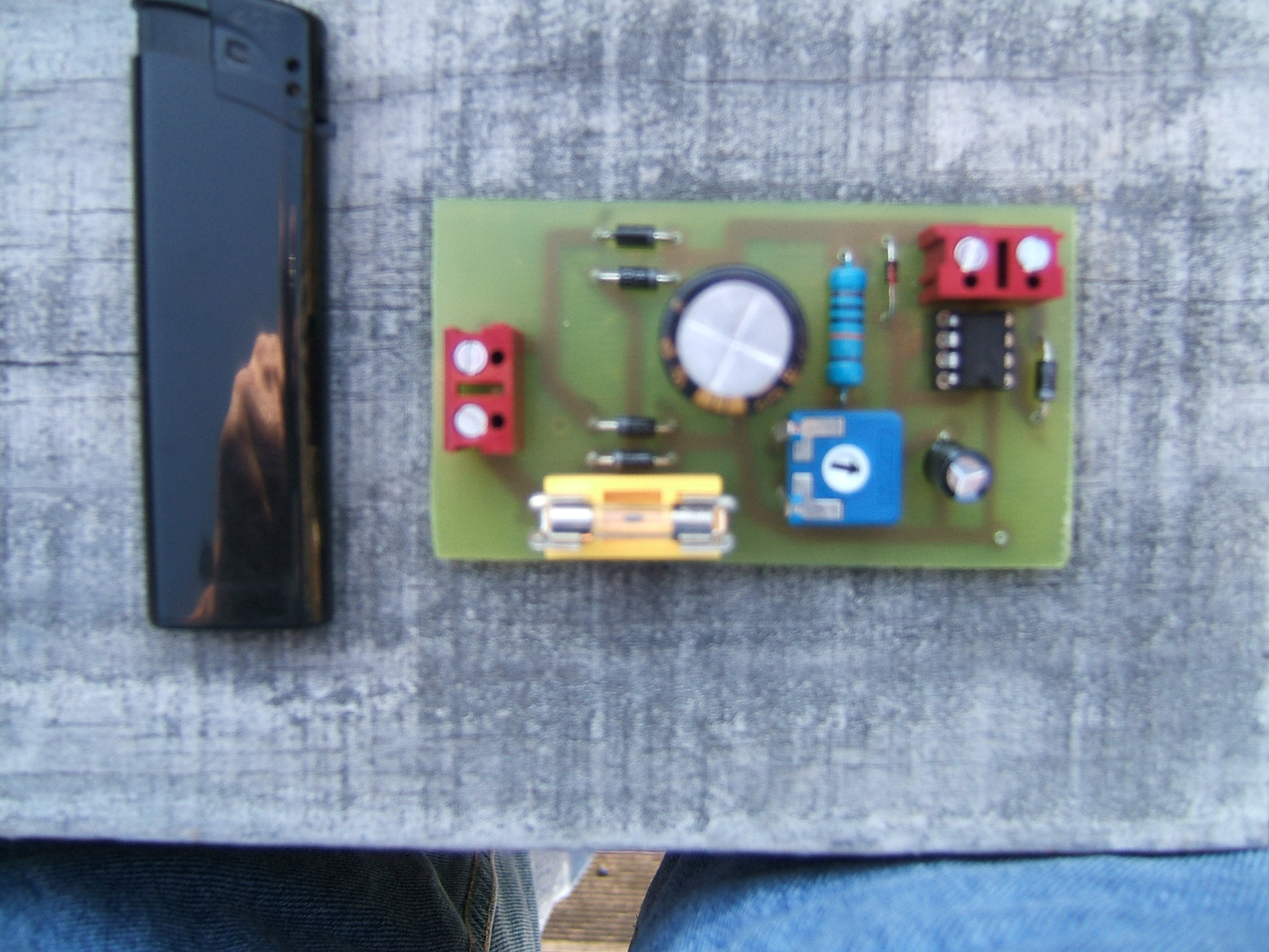

Oke,dan hier maar een ,,baantje,, kappen en een weerstand er tussen...........7V wegpoetsen dus :-&
Gelukkig gaan er niet veel amperes door,maar even die weerstand uitvogelen..........

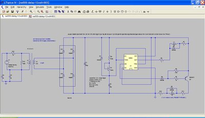

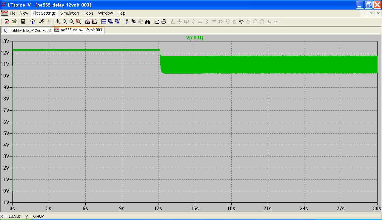

En wat gebeurt er als je een 1K weerstand in de primaire lijn zet van de trafo
Edit
Er gaat inderdaad niet veel doorheen als de relais nog niet is bekrachtigd maar loopt dan wel op
zie hieronder hier heb ik een weerstand gesimuleert in de primaire lijn van de trafo
ne555-delay-12volt-003.zip
(2.01 KiB) 29 keer gedownload

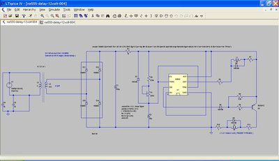

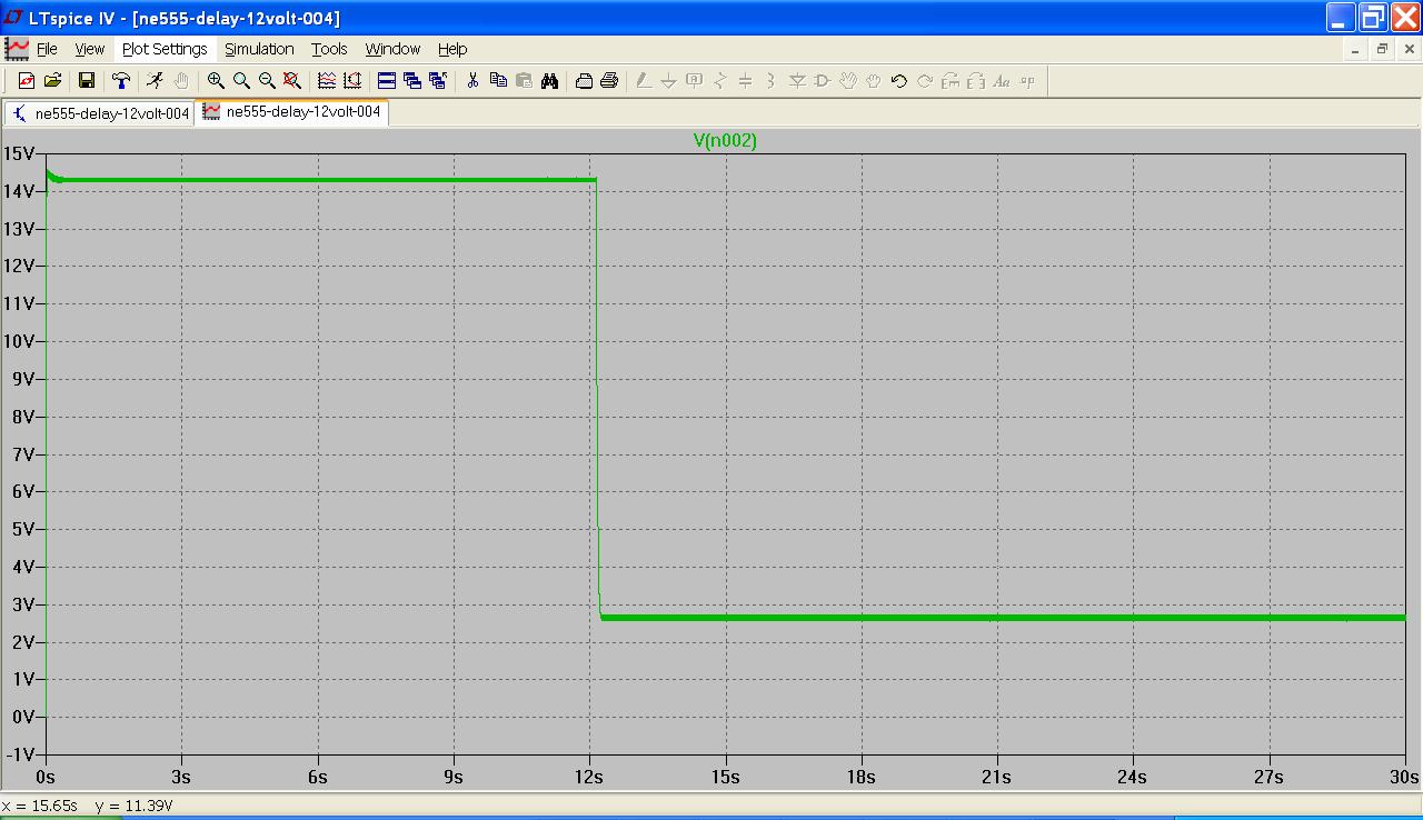

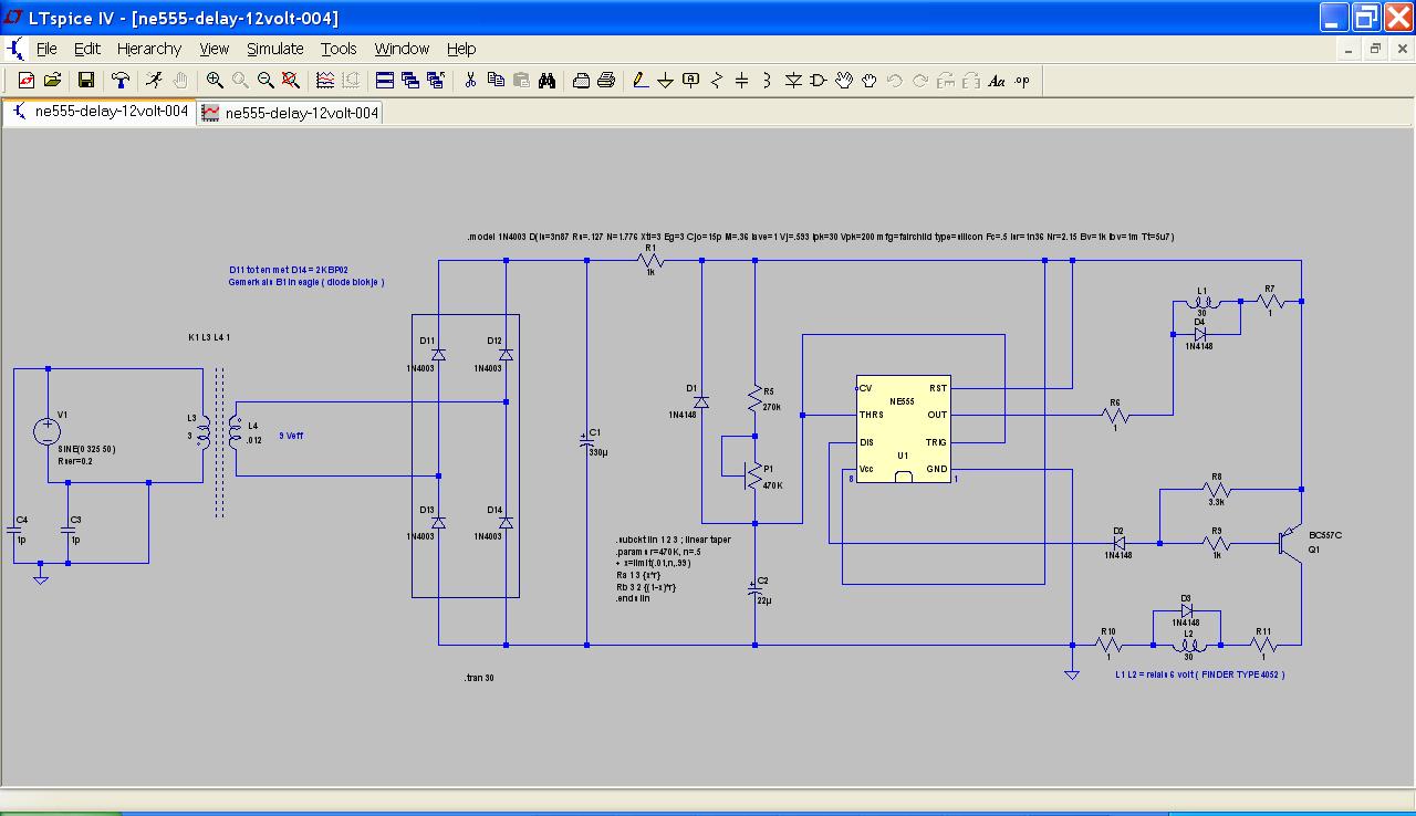

En hier nog een sim als je de weerstand neerzet waar jij hem in gedachte hebt
dat gaat zeker niet werken.
zie plaatjes
ne555-delay-12volt-004.zip
(1.98 KiB) 37 keer gedownload
Berichten: 6146
Re: 6N23P voorversterker
Bedankt voor al die simulaties...........
Maar ik heb meer aan een concrete oplossing,weerstanden aan de primaire kant,ik weet het niet :?
Dan toch maar op zoek naar een ander trafotje?

Ik heb besloten het anders te doen.
De printtrafo gaat er af,en de 9v voeding knoop ik bij de gloeitrafo op .
Scheelt ook weer ruimte in de kast :wink:
Voor de zekerheid de gloeitrafo doorgemeten,,9,8V wissel,,gelukkig die is goed....... :mrgreen:
De gloeitrafo levert 2x9v 2A ,per aftakking 2x een buisje gloeien, +- 700mA,nog genoeg over voor een relais :wink:

Dat die trafotjes teveel spanning geven zal wel zijn omdat je ze onbelast meet.Met een verbruik waar ze voor zijn zakt dat wel terug.Schiet je bij een 555 niet veel mee op,verbruikt bijna niks,'t is het relais die stroom trekt.Daarvòòr is het teveel.
Waar dient die vertraging hier eigenlijk voor :? .Met 200V (100V /buis) heeft het niet veel zin en met een achteraf plots opkomen van de HS maak je kans op een niet onaardige plop :o .
Je zou wel de gloei langzaam kunnen laten opkomen.Dit is een voorbeeld met de twee LM317 zoals je,meen ik,van plan was.
De transistor(BC557)+diode(1N4148)+elko(22µ) zorgen voor de vertraging,kunnen er ook gewoon uit.
hopelijk deze keer geen rekenfout :oops:

Er even over nagedacht,wat de vertraging aangaat heb je eigenlijk gelijk,,ja dit is geen bak met grote spanningen :|
De vertraging komt op de plank te liggen........................
Altijd leuk zoiets gebouwd te hebben,en het komt vast en zeker wel ergens van pas. :wink:
Heb het printontwerp als bijlage toegevoegd ,,WORD,, bestand,[strijkmethode]...............voor die 4 mensen,die hun printen nog zelf maken :goeie:
De boel word dus spartaans opgebouwd,,knop om en de spanning staat er op.......................... :mrgreen:
timer print.doc
(329.5 KiB) 82 keer gedownload

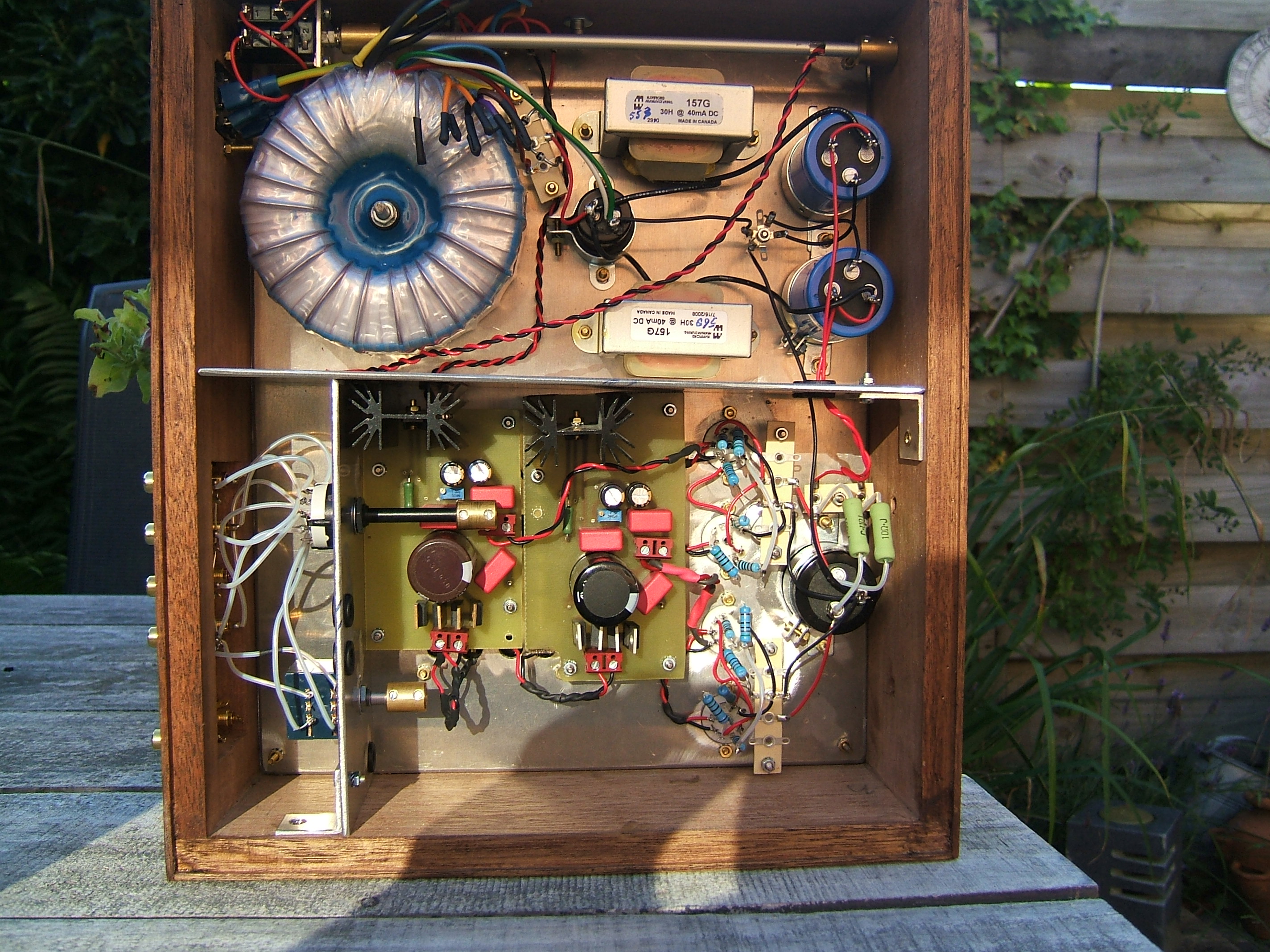

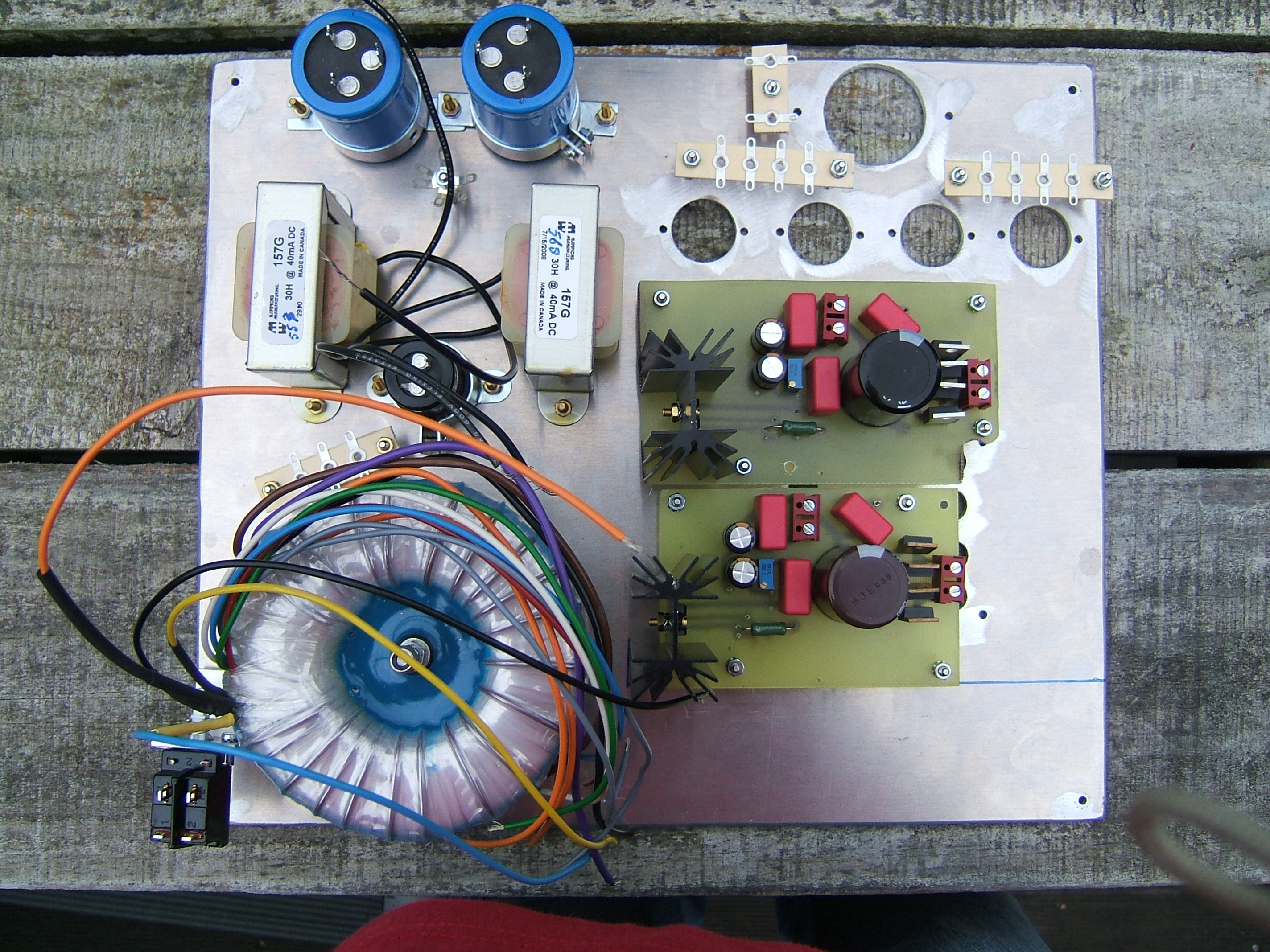

Vandaag aan het passen en meten geweest............Ik doe niet anders........ :mrgreen:
Het subframe is klaar,alles er opgeschroefd.
DC-gloeivoedingen
DC-gloeivoedingen
Laatst gewijzigd door democles op zo 05 aug 2012, 21:22, 1 keer totaal gewijzigd.

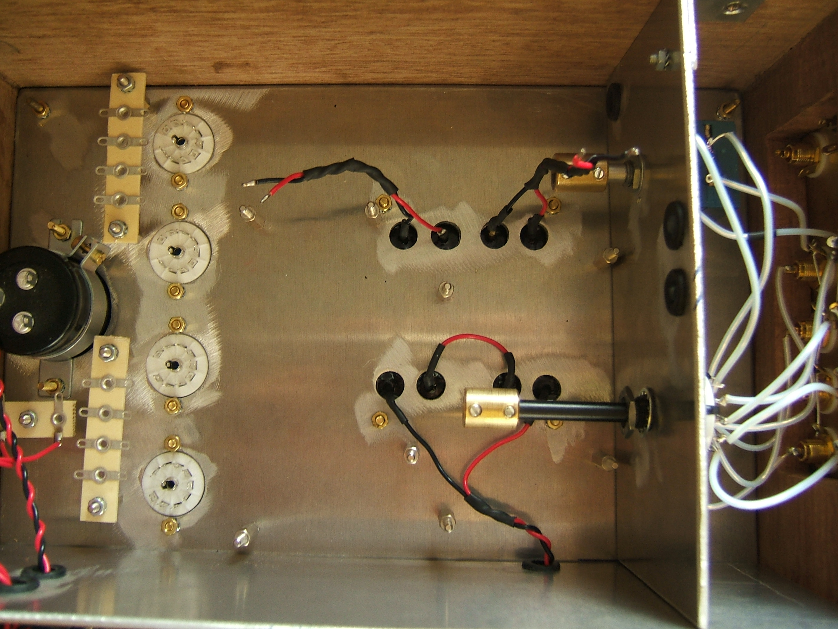

Dit is een foto van de schroefverbindingen op het subframe,,zonder subframe,zag je deze op de bovenplaat,nu niet dus...... :mrgreen:
Morgen de gaten boren in de bekisting.............................. :rock:

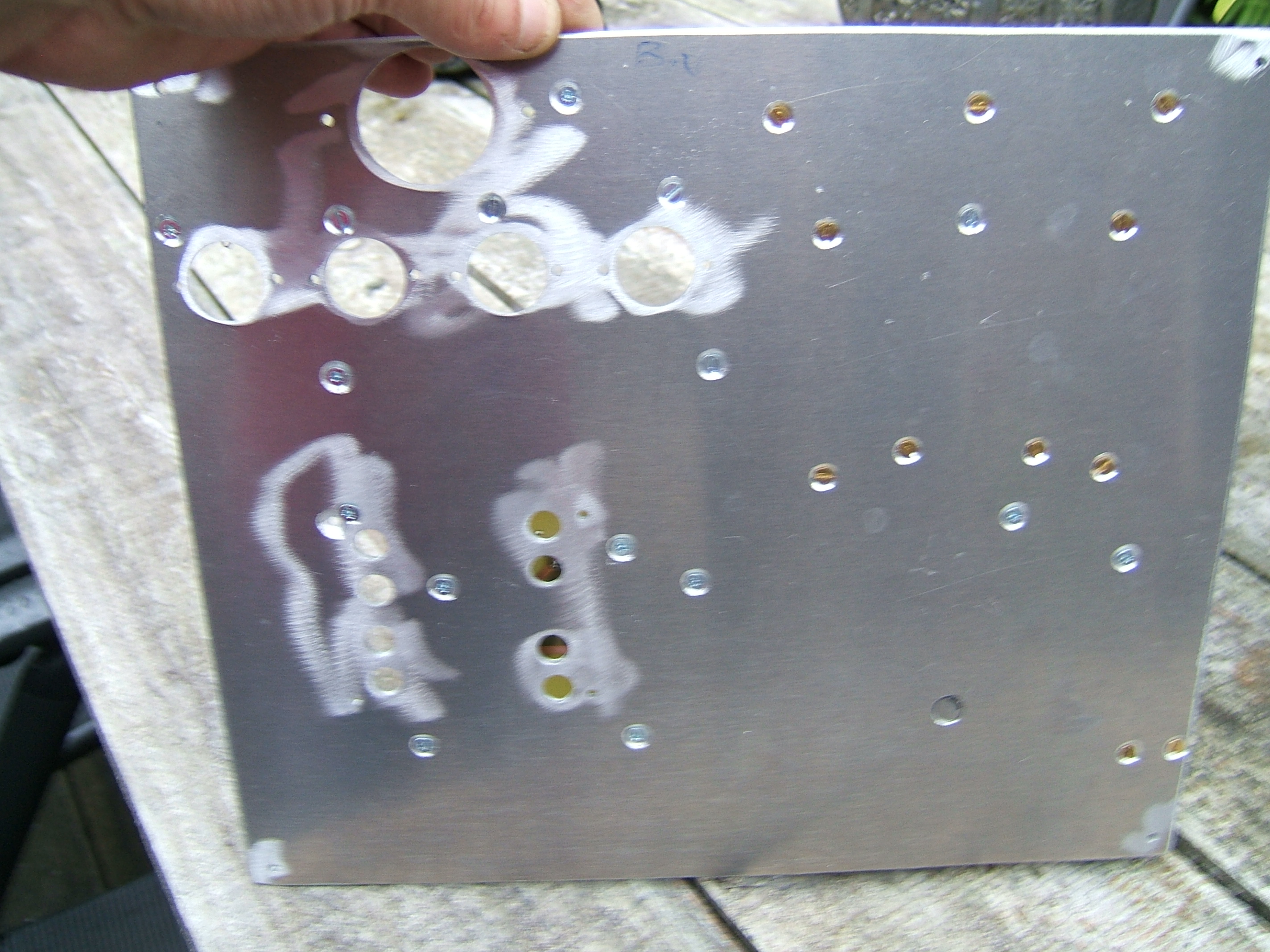

Berichten: 6146
De bekisting even op de kolomboor gehad.
En nog meer hak en zaagwerk............ :mrgreen:

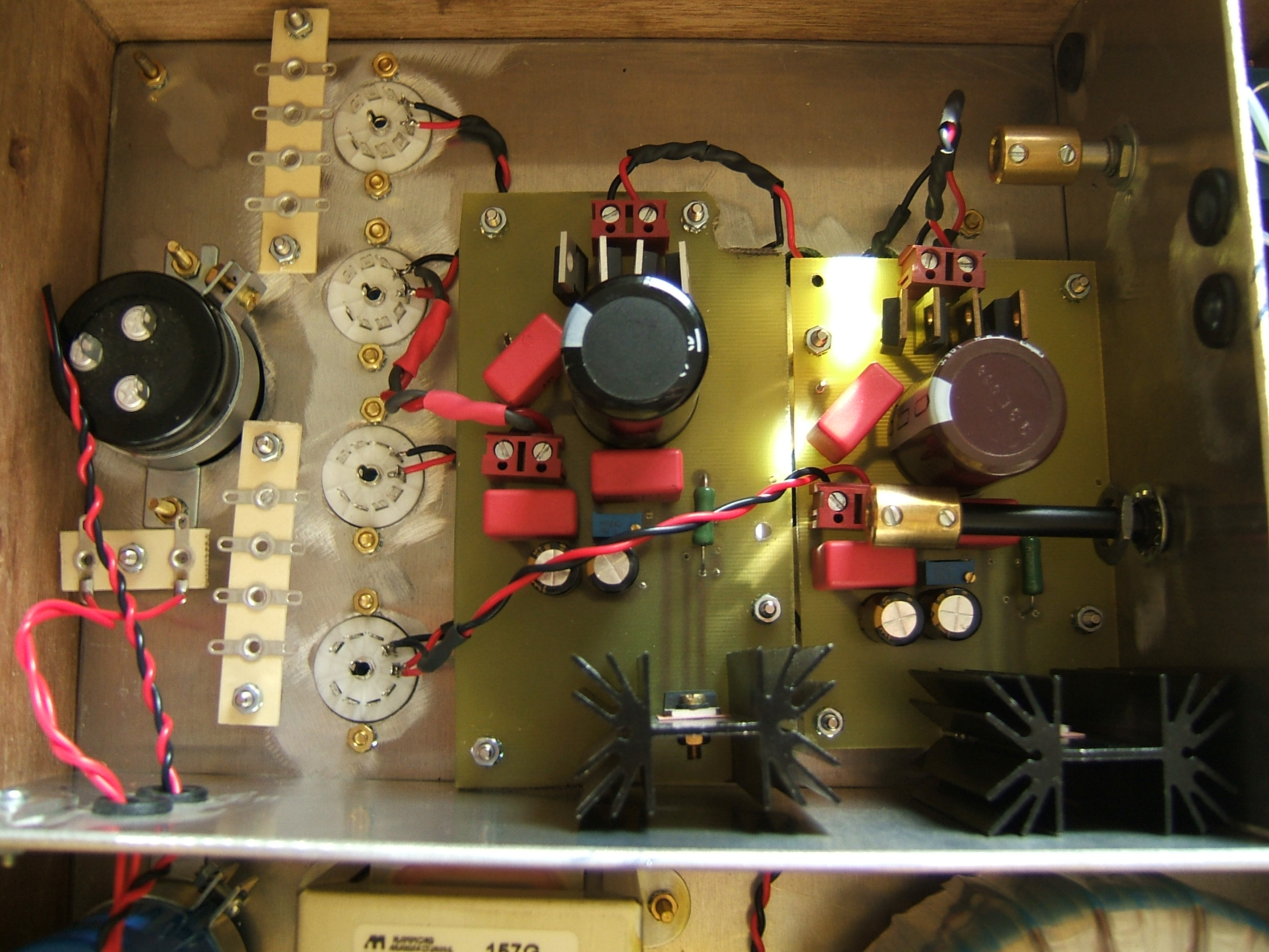

Berichten: 6146
Alle bedrading van de hoogspanning aangesloten,het stangetje voor de netschakelaar voorzien van een led,[een blauwe :rofl: kon het niet laten,de eerste met een lampje :-$ ]
Dus,alle voorbereiding is gereed.nu wordt het tijd voor de eigenlijke voorversterker schakeling :rock:

Berichten: 6146
Hoogspanningsgedeelte,

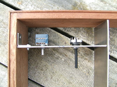

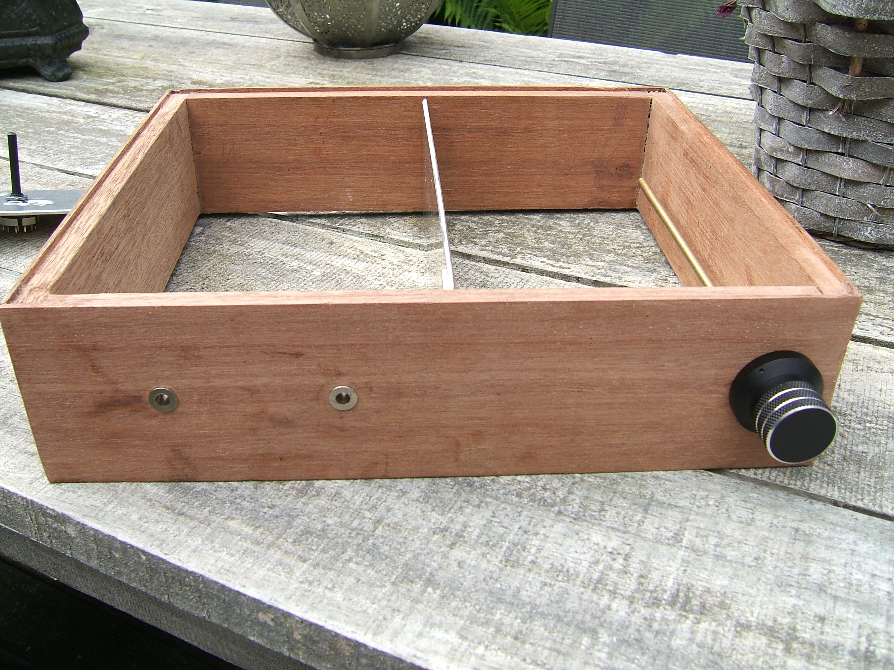

beetje jammer van dat scheve schot
Berichten: 6146
O,het schotje staat scheef,,, :oops:
Ra ,Ra ,waarom staat het schotje scheef?
Hint... zou het iets met de potmeter en keuzeschakelaar te maken hebben?...................... :mrgreen:

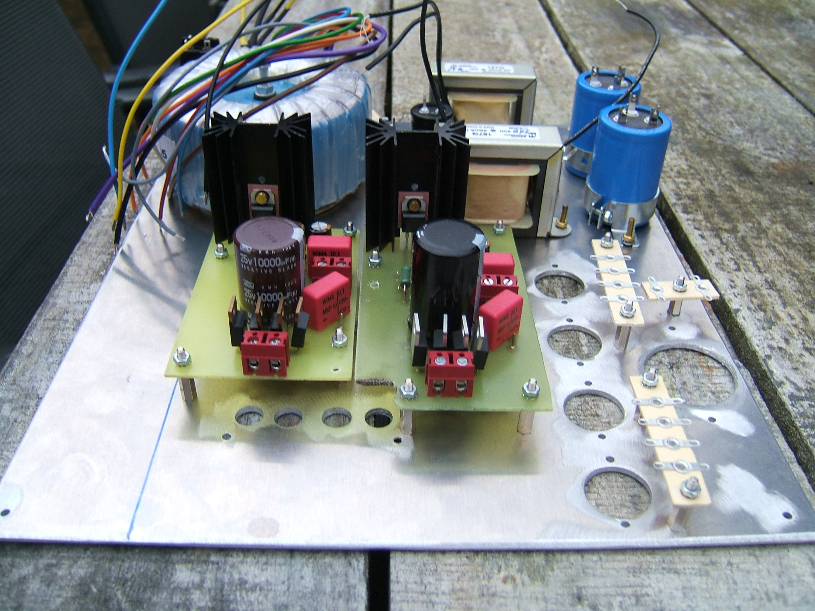

Even wat vorderingen,,de DC gloei :wink:

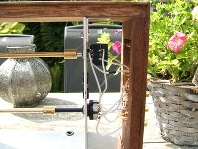

Op de ingangen en uitgang na[eindcondensatoren,en nog een beetje zilverdraad],zit de boel inelkaar :rock:
Tot later..................... :mrgreen: [genoeg voor vandaag]

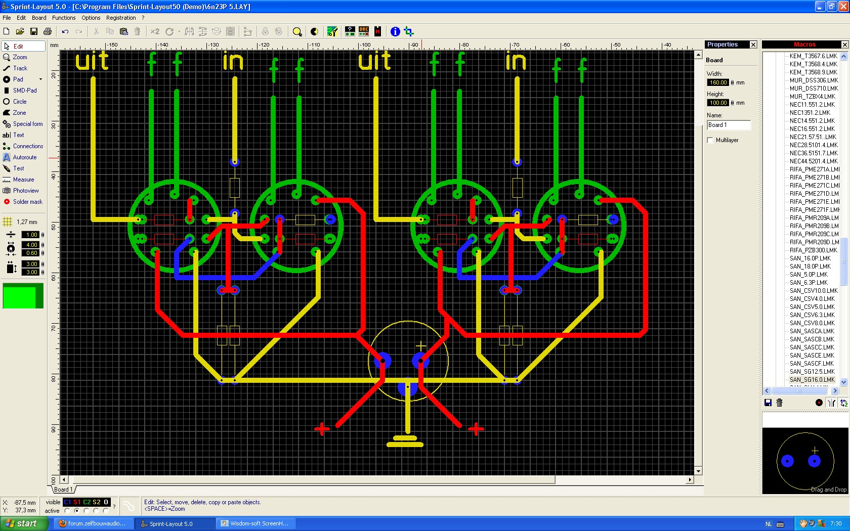

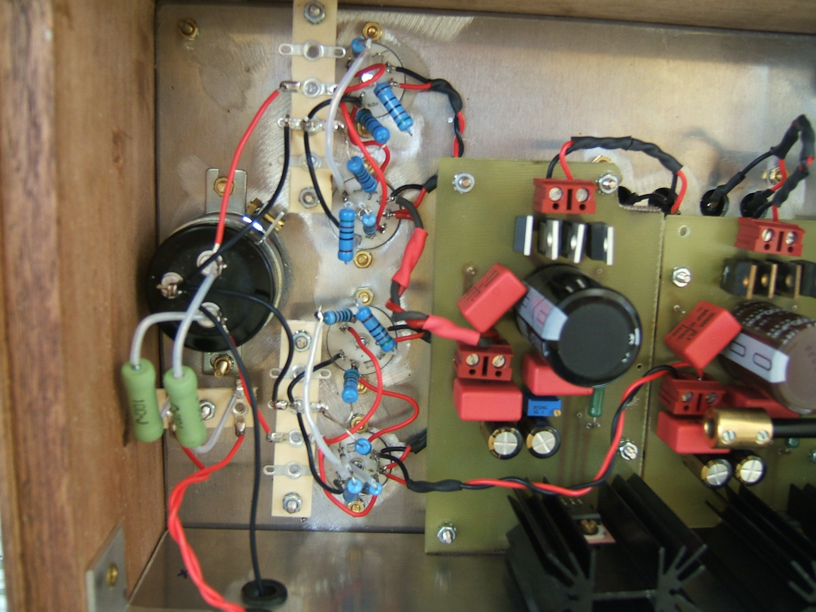

Berichten: 6146

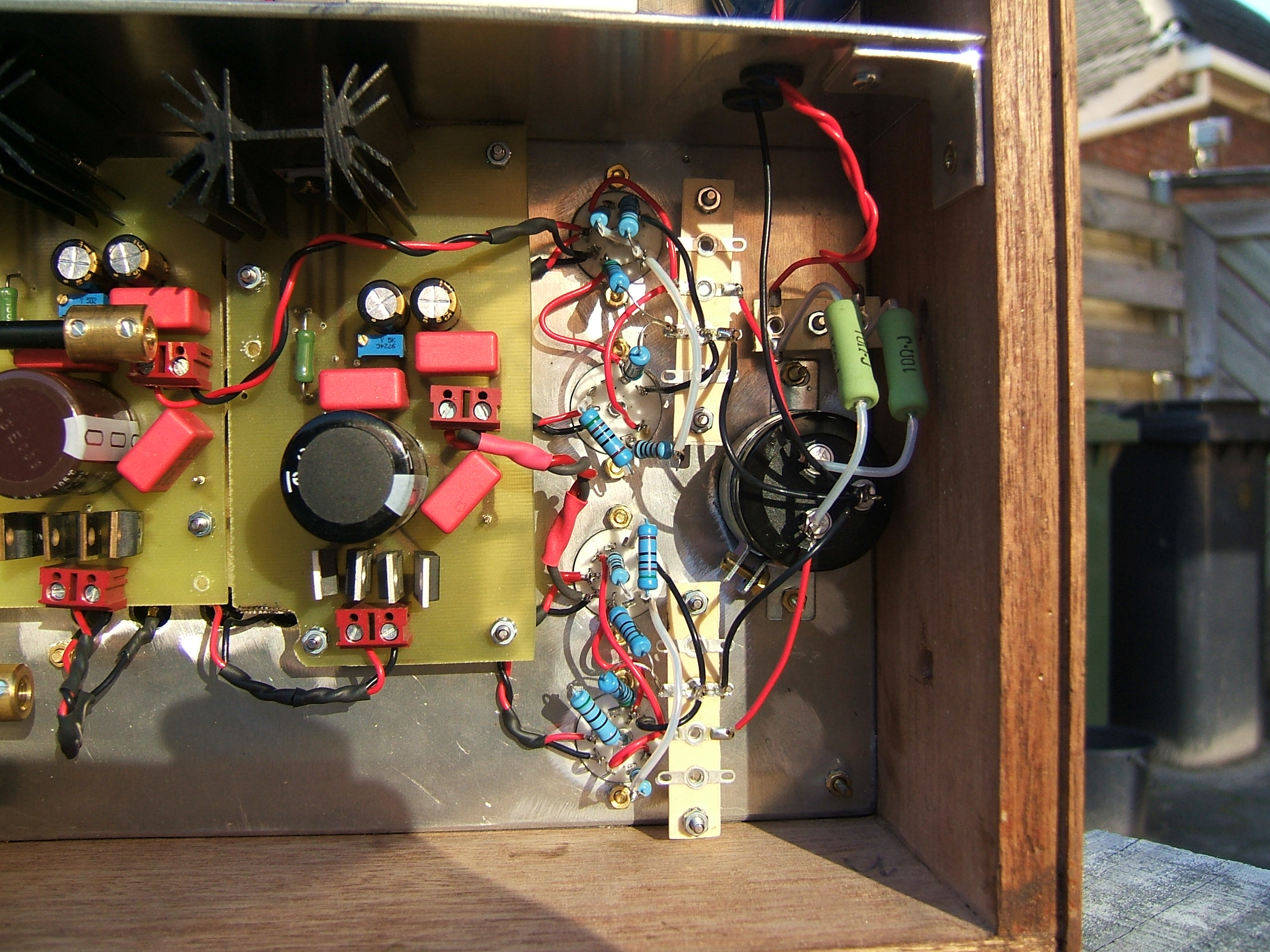

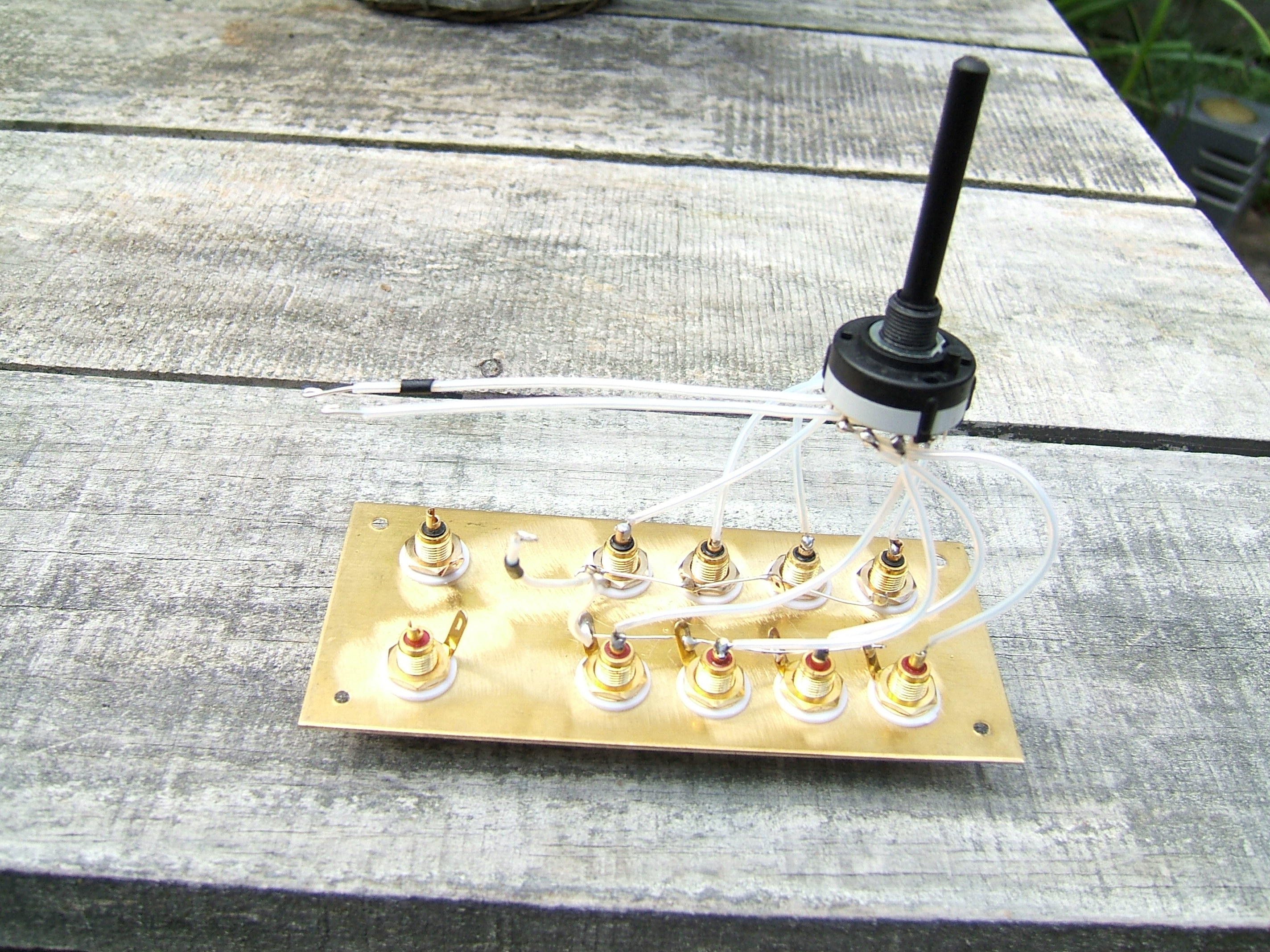

Vandaag de ingangs bedrading er aan gesoldeerd[zilver/teflon],toch best wel een priegelwerk om de stopweerstanden er in te solderen,ben maar voor 4 gegaan,ieder rooster zijn eigen 1K.. [8 totaal dus]
Eindcondensatoren worden weer de combinatie,K-75 1uF PLIO(paper, lavsan in oil)+55nF teflon, morgen een befestiging maken..
Ja en dan is het bijna zover,,,,De stekker kan er in :rock:
Spannend............................. :mrgreen:
