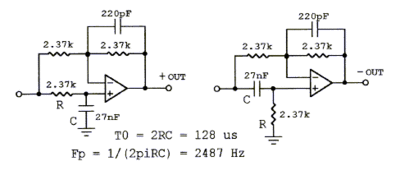

Een analoge delay kan ook met een opamp circuit worden gemaakt, een iets andere configuratie dan een filter want het moet een allpass zijn die alleen fasedraait. Niks mis mee.

Komt overeen met 90 graden fasedraaiing op 100Hz. Daar kan je dus een allpass op 100Hz voor gebruiken in serie met het actieve hoogdoorlaatfilter voor de sats.

Ziehier het circuitje, gejat van de site van Linkwitz. Er is een niet-inverterende en een inverterende versie. De linker versie draait van 0 naar -180 graden. De rechter versie draait van 180 naar 0 graden.
T0 geeft aan de vertraging voor de laagste frequenties beneden Fp. Fp geeft het 90 graden fasedraaiing punt aan.

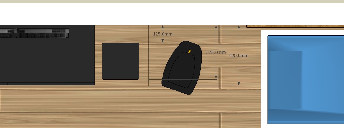

Wat de delay betreft. Ik vraag me af in hoeverre ik dat nodig heb. Hier is de situatie:
Ik heb de maten even afgerond voor de leesbaarheid. De woofer van de sub zit aan de achterkant. Ik vraag me af of ik die delay nodig heb. Miss is inderdaad Jeroen's suggestie om de sub niet 4de maar 3de orde te filteren in de dsp voldoende. Aan de andere kant heeft ds23man wel gelijk dat de dsp met de plugin een latency heeft van 2,5ms.
