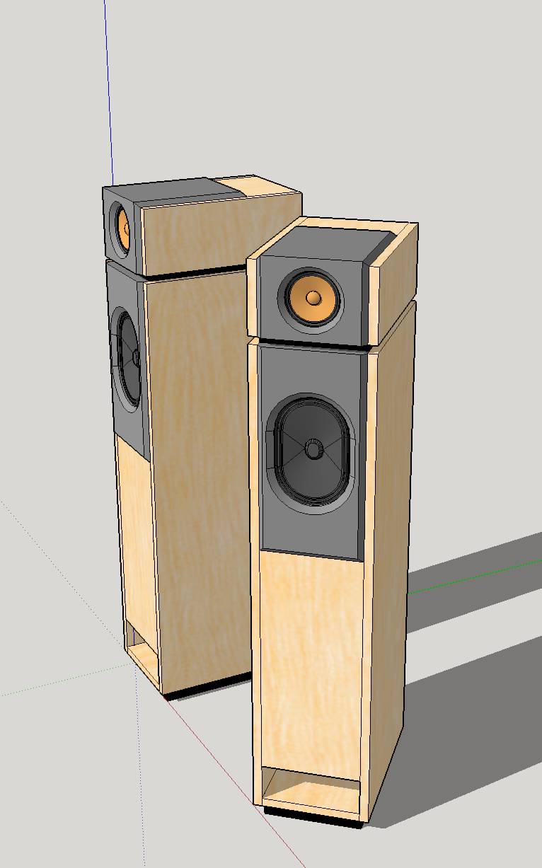

Inmiddels heb ik ook een plek gevonden waar de FAST ingezet kan worden, maar daar moet de kast niet te diep zijn. Dus nog eens gaan schetsen aan een brede kast. Ik zat eerst in de hoek van een variatie op de SF Stradivarius maar kwam daarna op onderstaande uit. You hate it or you love it. ;)
Bafflestep en diffractie zijn op basis van simu wel te beteugelen.
Konstruktie is relatief simpel: voor en achterwand bv van beuken timmerpaneel met een MDF middenstuk.

Nav het simuleren van de Tangband 6x9 woofer in een TL zat ik van de week eens te schetsen hoe ik een 2mtr lange TL in een kast kon onderbrengen en dan kan ik vaak niet ophouden en kreeg wat inspiratie. Ik heb die tangband maar ook die CHR 70 op de plank liggen.....
deze vindt ik er persoonlijk beter dan de vorige ontwerpen er uit zien ! =)

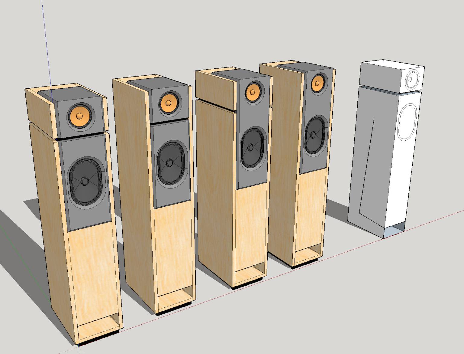

Bericht door Wowly »
Jup, dit is echt een zéér geslaagde vormgeving....... :goedzo:

Zeer mooi design =D>
Persoonlijk gaat mijn voorkeur uit de rechter.
Re: Project #3: Fast and Furious
Leuk en verzorgd van het totale ontwerp, mijn voorkeur zou uit gaan naar de linker maar dan zonder het gekleurde (grijze) plankje onderin, heeft geen verbinding met het grijs van de bovenzijde, wat daar juist wel heel mooi samen komt.

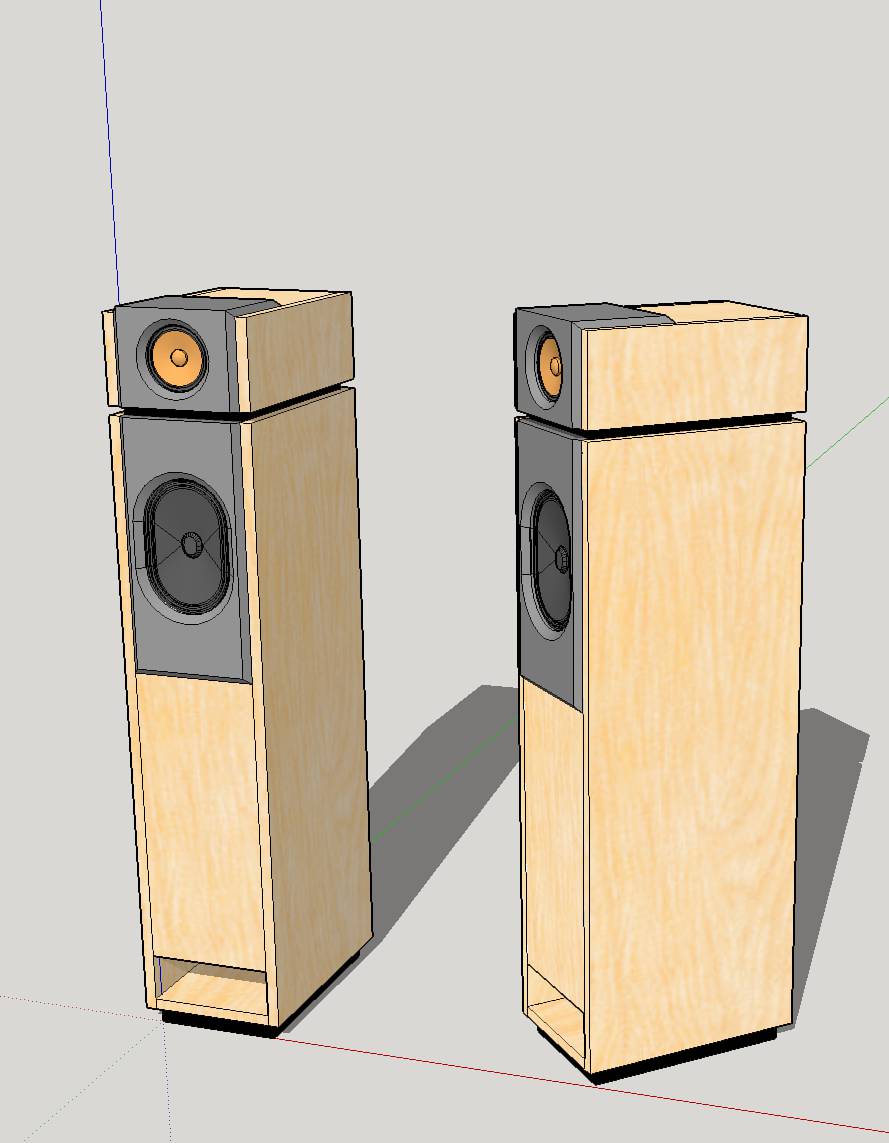

Bericht door Tok »
Misschien het grijze deel tot halverwege doortrekken over de bovenkant, én net als de baffle wat laten uitsteken, zodat je een beetje een box-in-a-box gevoel krijgt?
Maakt het gevaarte optisch wat kleiner.
Bericht door mischa72 »
Dat is 'm Tok, ik vond het model met het grijze bovenvlak het mooiste, maar iets stoorde mij eraan, nu zie ik wat.
Het is natuurlijk de keuze aan Huib, maar de laatste met het halve grijze vlak vind ik verreweg de mooiste.

De suggestie van 'Tok' uitgewerkt.

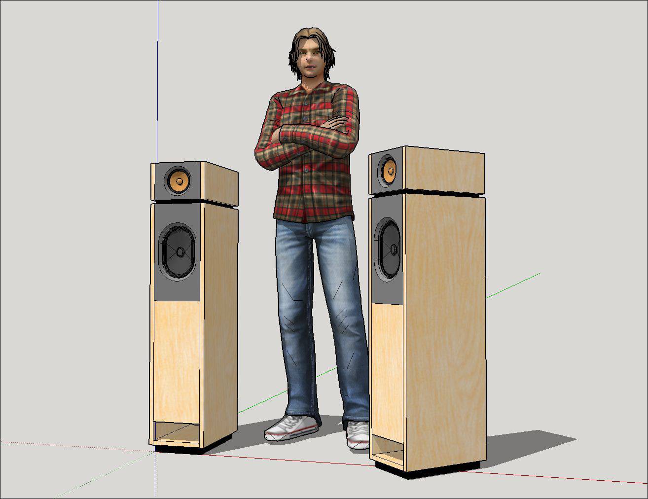

Nog een kleine tweak.
Echt super zo! 8)

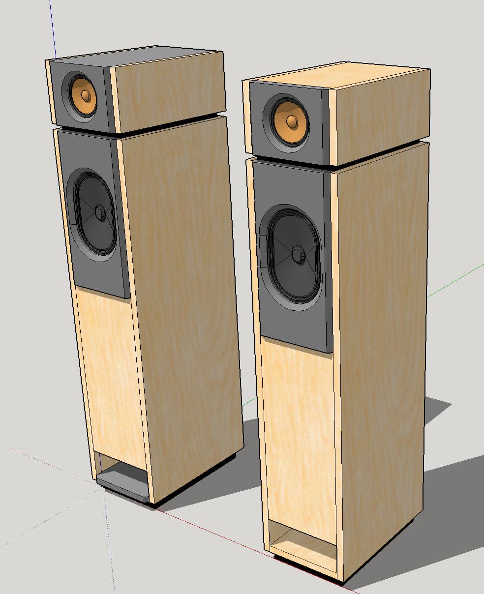

Zou deze ook passief te filteren zijn? Nog een onbescheiden vraag: zou je hem ook eens willen renderen zonder de onderbreking in de baffle en de kast?
Enkele varianten aangezien die met de doorlopende zijwanden en klankbord niet de meest fraaie is: die krijgt een platte kop als een neanderthaler....
Ik heb bewust een 'top kast' er op gezet vanwege hoe de TL is opgevouwen en het de wens om de woofer toch in de buurt van de breedbander te houden.
De Markaudio CHR70 Gen3 heeft een gevoeligheid van 85dB. De Tangband woofer zit op 87dB volgens de spec.sheet. Op het eerste oog is dat een lastige situatie omdat je woofer moet gaan verzwakken en dat is iets dat je niet wilt....neem je echter de bafflestep mee in de vergelijking dan moet het wel lukken om passief te filtereren zonder de woofer te dimmen. Je moet dan wel het overname punt niet te hoog leggen (<=250Hz) zodat de woofer wel al sterk verzwakt wordt en niet meer profiteert van de baffle step en de CHR70 wel.
