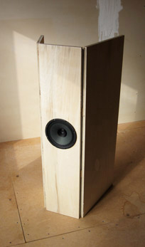

Ik schat dat dergelijk setje wel een prettig klinkt in een open baffle.
Heb je dat al eens geprobeerd?
bestandsbron:<br />http://www.wildburroaudio.com/_images/betsy2.jpg
bestandsbron:
Is toch zonde om zo'n mooie woofers "op te sluiten" in een kast met luchtgat.

Nog niet geprobeerd, maar ga dat ook niet doen, mijn hele afstraling gaat dan naar de knoppen met zoals ik het nu heb.
De achterkant van de speaker heeft een veel minder goed geluid dan de voorkant wat het totaal geluid ook zal verslechteren.
Er zal dan ook om die reden demping achter moeten, maar al het geluid ga je niet tegenhouden op die manier, met een kast wel.
Door die grote baffle kan de speaker het geluid wat aan de voorkant wordt geproduceerd minder goed rondom afstralen, dit zou dan aan de achterkant moeten gebeuren, ( is dan toch ook de bedoeling neem ik aan ).
Dit experiment met open baffle zal geen verbetering brengen denk ik, en mijn bas zal ook bijna verdwijnen, je bent er dan echt wel een extra woofer bij nodig.
Dit gaat helemaal om afstraling draaien dat open baffle gedoe, ik ben er al zo mee aan de gang geweest wat tot het resultaat heeft geleid wat ik nu heb.
Des te kleiner de speaker, des te kleiner de kast, des te meer afstraling.
Voor een grote speaker is het naar mijn mening gewoon dat wat een kast wordt, voor een woofer is dat al helemaal duidelijk.
En eigenlijk heeft alleen een woofer een kast nodig.
Twee tweeters met de ruggen tegen elkaar aan heb ik ook al geprobeerd, dat werkt ook niet.
Rondom afstraling met een zo klein mogelijke kast van de muur af geplaatst is naar mijn ervaring het beste.
Een open baffle wordt ergens een luidspreker in de muur, maar dan verlies je die afstraling rondom de speaker ( van opzij en van achteren) die de hele soundstage (ruimtelijkheid) uiteindelijk moet gaat gaan creeren in je kamer.
De muur achter de luidspreker speeld daar een essentieele rol in, die dient als een reflector.
Ik vind een open baffle er een beetje om heen draaien in wat het nou uiteindelijk gewoon wordt.
