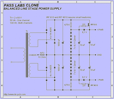

En die mag je zeker niet weglaten, dat is een beveiliging.
Berichten: 17581
Re: passed off
Oké,wat doet ie precies?

10 microFarad is inderdaad een behoorlijk forse waarde...
Dat moet toch wel wat naar beneden te krijgen zijn ?
Toch is het een waarde die je vaker ziet bij np versterkers.
Breien.... :lol:
Re: passed off
We hebben er toen ook eens over gehad bij de bouw van mijn Pass Labs Aleph.
Pjotr was min of meer van mening dat het ding nutteloos op die plek was, dus ik heb hem weggelaten.
Nooit gemist ook.

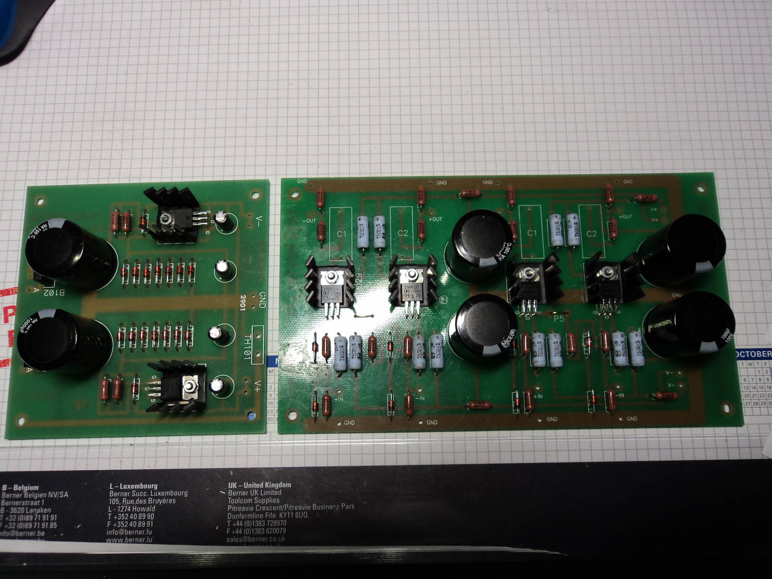

Mmmm,Groningen tegen Den Haag. :mrgreen:
@Sander:ja het is bijna niet te geloven!
Ik zal zo even plaatjes schieten.
Re: passed off
Overijse er ook nog even bij :sure:
Die weerstand zet de versterker aan de randaarde.Zonder, versterker niet geaard.Doorverbonden wel, maar als een aangesloten toestel ook aan de randaarde zit krijg je een aardlus, mogelijk brom.Die weerstand ertussen is om de kans op brom te verkleinen en toch te aarden.
Ik heb hier ook wel 's voorgesteld om daarvoor twee diodes (1N4007) parallel kop-staart te gebruiken.

Kop/staart?
Parallel en dan een omgekeerd?
Ik heb 'm trouwens wel liggen.
Dus gewoon er in prakken?

Zal nooit kwaad kunnen om hem er wel in te zetten. Moet zeggen dat ik er ook geen in heb
Berichten: 28483
Re: passed off
Voor de duidelijkheid: gaat het nu om een thermistor of een varistor?
Re: passed off
Hier word gesproken van een NTC, volgens mij is dat ook een thermistor :
Thermistor.
Berichten: 28483
Re: passed off
Denk dat ooit varistor bedoeld is, maar in de tekeningen door gebrek aan het juiste symbool een ntc is ingetekend.
Berichten: 17581
Re: passed off
Berichten: 28483
Re: passed off
Gooi maar in de prullenbak, doet niks daar. Behalve breien..... :rofl: :rofl: :rofl: :rofl:
Berichten: 17581
Re: passed off
Kijk een Hollandse oplossing. :mrgreen:
Berichten: 17581
Re: passed off
Berichten: 28483
Re: passed off
Nou nou Dre, wat een actie. Andere pilletjes? :mrgreen:
Re: passed off
Barry zou zeggen dat dat makkelijk de helft kleiner kan... :shock:
Jeeses, wat een hoop verspilde ruimte. [-(
Re: passed off
't Is een Pass, wat had je verwacht :o .Zo kan de overbodige warmte ook beter weg :-$
Berichten: 17581
Re: passed off
Als jullie nou het begin van dit topic even doorlezen,dan hebben we dit al een keer gehad........
Jullie vinden het groot,mij maakt het geen r**t uit. :mrgreen:
