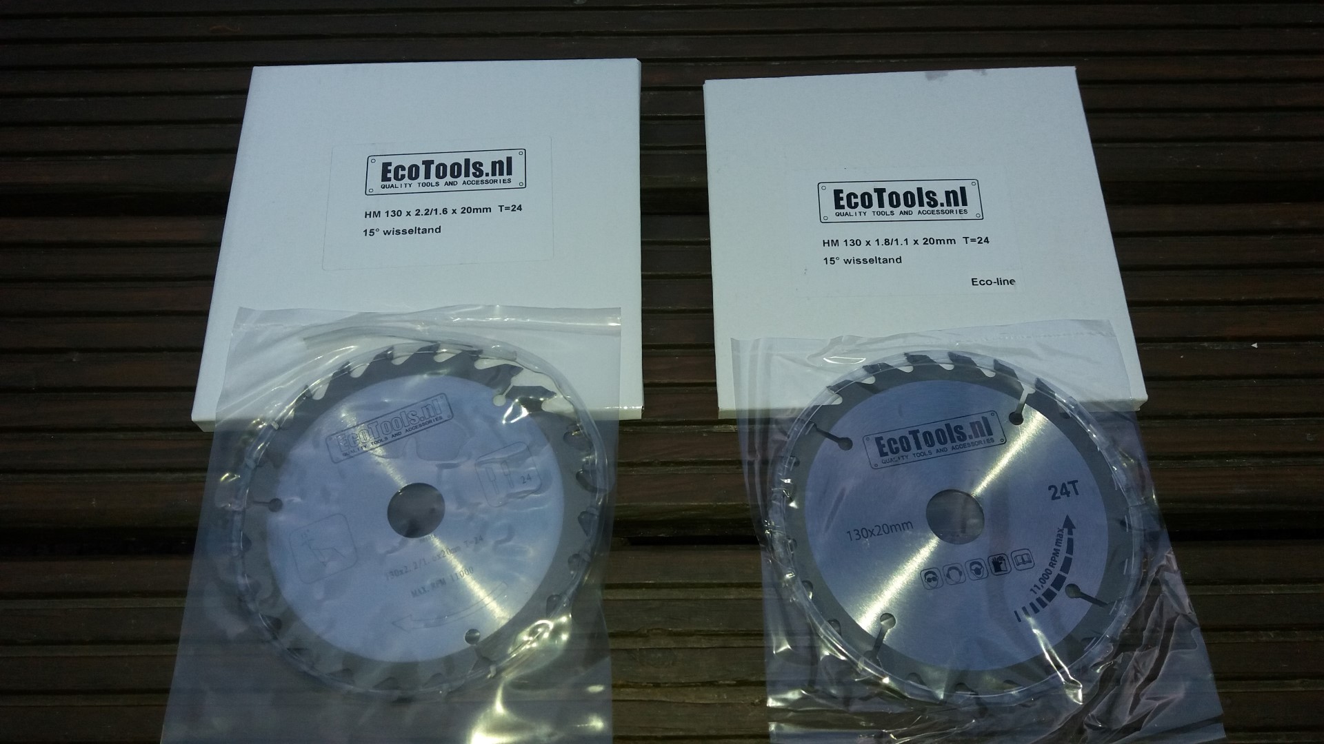

Inmiddels 2 stuks 24-tands zaagbladen ontvangen. 1 uit de profi-line, en de ander uit de eco-line.
Aan de verpakking zal het niet liggen, die is keurig verzorgd.
Nu was ik vanmiddag van plan om er eens wat mee te gaan zagen, maar bij een temperatuur van 35 graden in de schaduw leek me dat niet zo'n heel jofel plan... :beer: :beer: :beer:
maakt niet uit, volgende week weer een kans.

Gisteren wat stukjes 12 en 15 mm MPX gezaagd met het Ecoline-blad. niks mis mee ! :D
Mooie strakke zaaglijn zonder rafels aan de rand (dat was met het Bosch blad wel anders, maar ik denk dat die ook bot ging worden) en de zaagmachine gaat er redelijk vlot doorheen.
