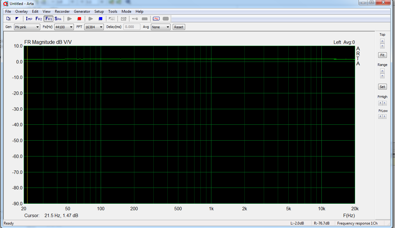

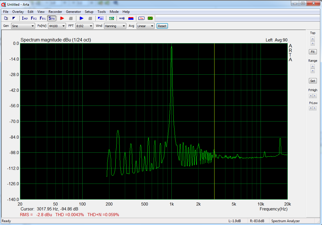

Zodra ik op een of andere manier bevestigd kan krijgen dat hij goed presteert pas ik de layout aan. (ik wil eigenlijk iets van THD+N meten ofzo, maar weet niet helemaal hoe) Sommige dingen wil ik verder uit elkaar, sommige gaten groter etc.
