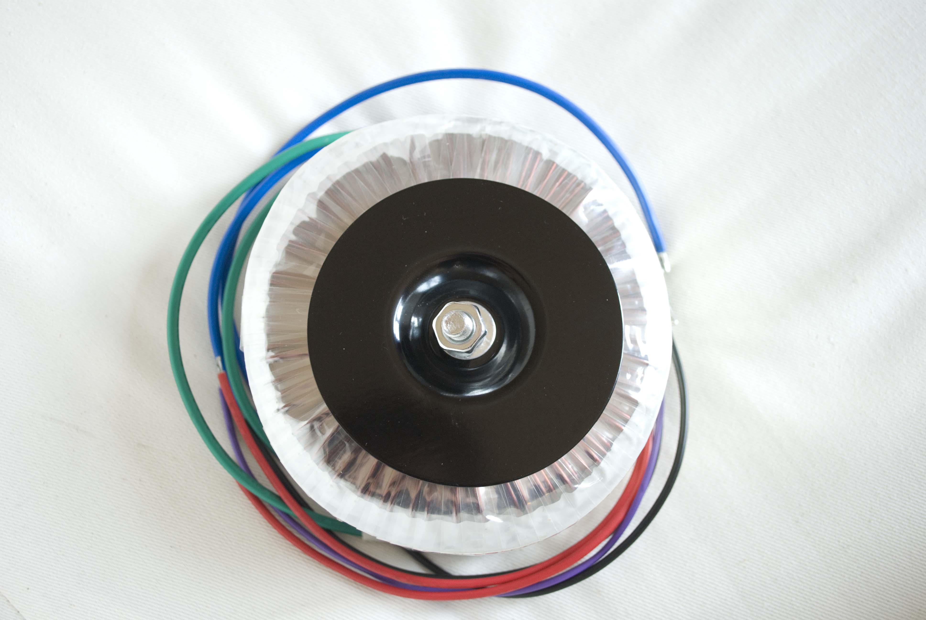

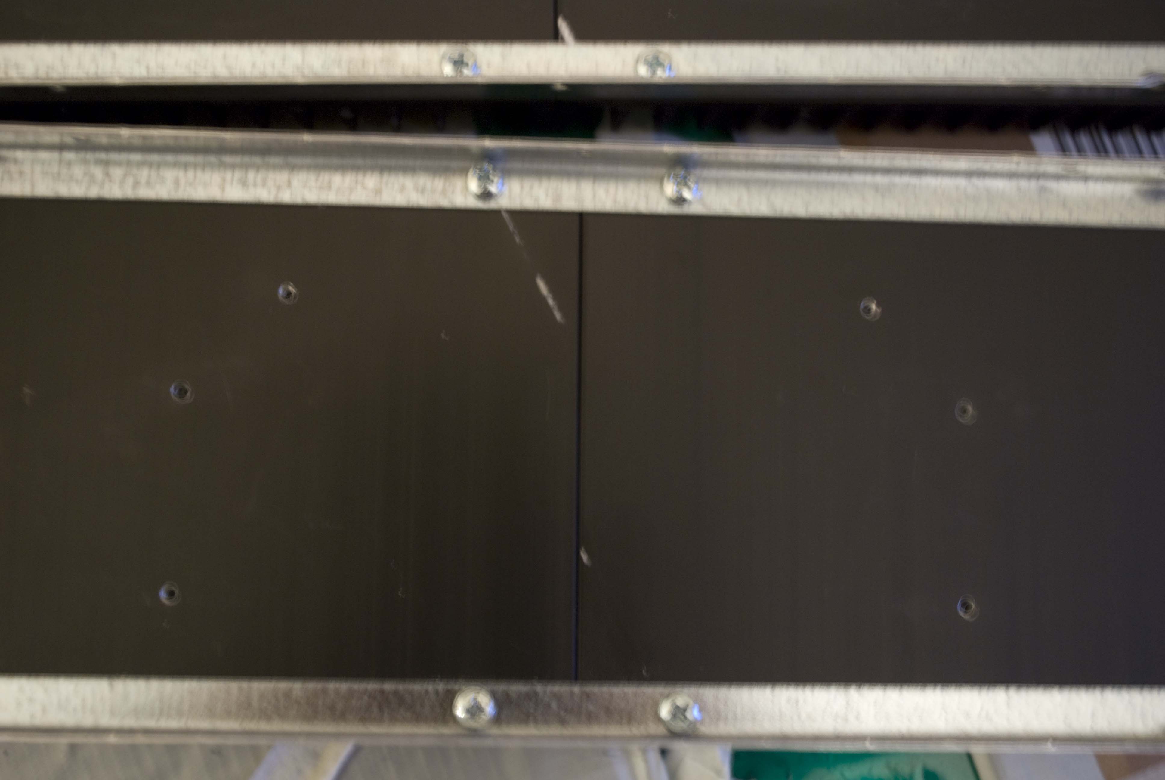

Zo... het is een tijdje stil geweest, maar vandaag is het echte werk begonnen! 8)
1. Een weekje geleden het bordje voor de gelijkrichters en de condensatoren geetst en van een mooie (naja...) greencoat voorzien.
2. Alle bestellingen de deur uitgedaan, en en gedeelte reeds ontvangen (behuizing, monster trafo, weerstanden en condensator).
3. Het voor- en achterpaneel is inmiddels onderweg naar Schaeffer voor de bedrukking.
4. Vandaag heb ik ( :evil: ) uren besteed aan het boren in de heatsinks. Ik heb hier alleen een dremel+boorstandaard en een accuboor tot mijn beschikking. De dremel heeft eigenlijk een te hoog toerental, maar wel een standaard waarmee ik gegarandeerd haaks boor.... en het duurde een half uur per gat (12 gaten)... koeling gedaan met terpentine, maar dat leverde niet veel op moet ik zeggen.
Al met al... we zijn onderweg!! :rock:
Hifi2000 behuizing
Hifi2000 behuizing
400VA trafo van Antek... een monster

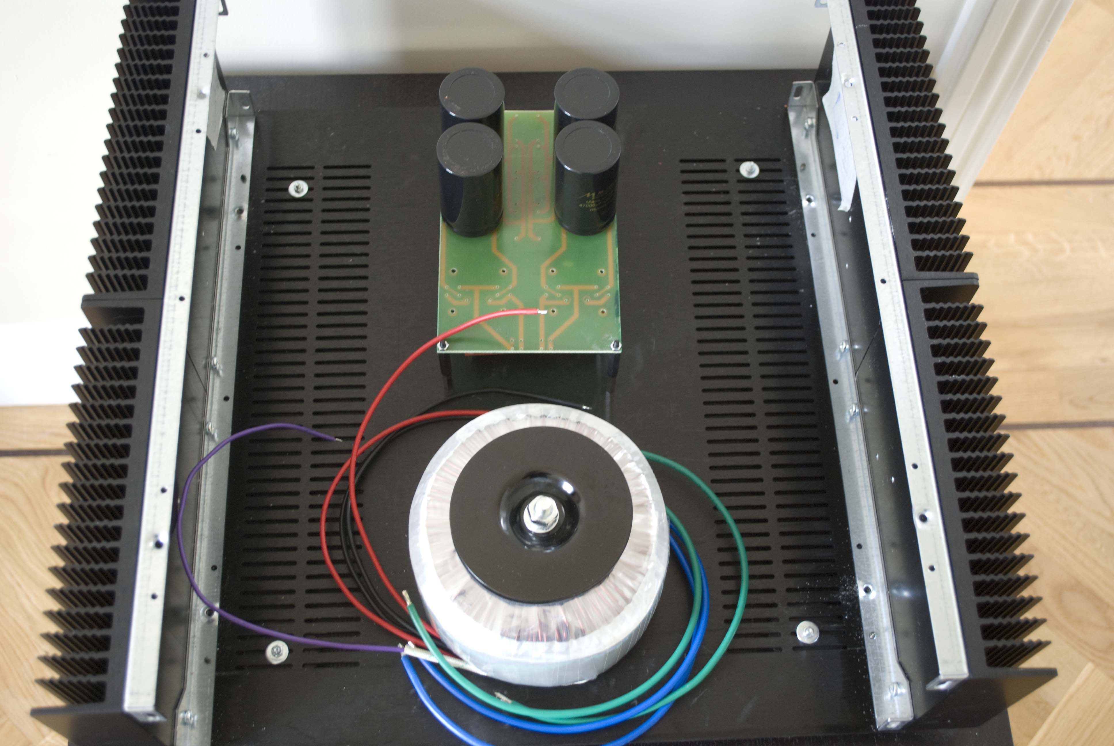

Een update.
Wat gaten getapt voor de voetjes, en wat extra gaten voor de bevestiging van de heatsink op de bodemplaat (de vrienden van hifi2000 dachten dat 3 plaatschroeven zonder moeren per kant voldoende zou zijn...)
Verder even gekeken hoe de opstelling zou moeten zijn. Ik wacht nog op een netfilter van 5x8cm, dus dat moet ik ergens kwijt. Ik ga de trafo vooraan in de kast zetten, omdat de AC eerst door het netfilter, en de softstart moet. Vervolgens gaat het de voedingspcb in. Die heb ik nu boven de softstart bedacht. Het ken net, maar de voedingspcb staat dan wel op stelten, en is wellicht niet helemaal trillingsvrij meer dan............
Ten slotte: een kadotje voor mezelf ontvangen... sneak preview!

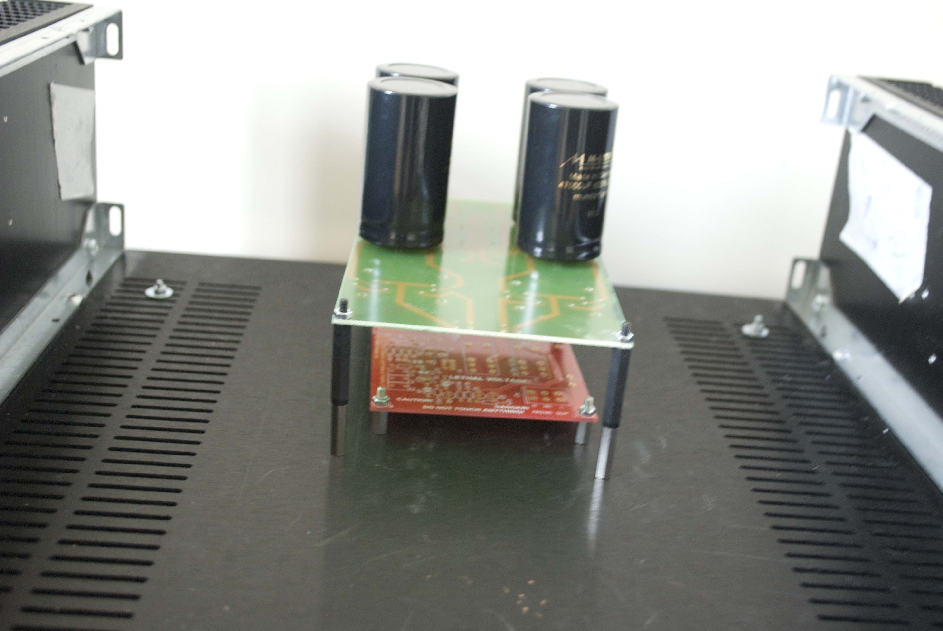

Re: Building a Pass F5 !
Leg eens uit ? :-?
studiostevus
Berichten: 311
Lid geworden op: vr 08 jan 2010, 14:31
Bericht door studiostevus »
Omdat ik de voedingsprint boven de softstart ga monteren, moet de voedingsprint minimaal 5cm hoog staan (relais hoogte, creep afstanden etc). Ik had plastic afstandsbusjes genomen, en dat is niet helemaal stabiel, het wiebelt een beetje. Ik heb nu metalen standoffs genomen, en dat is een stuk beter.
Waarom niet een stuk schuimrubber op de elko's plakken,met de deksel erop zit dat wel trilvast.
studiostevus
Berichten: 311
Goed idee... zal kijken of het nodig is uiteindelijk. Heb nu metalen pootjes, en die zijn veel beter. O:)
