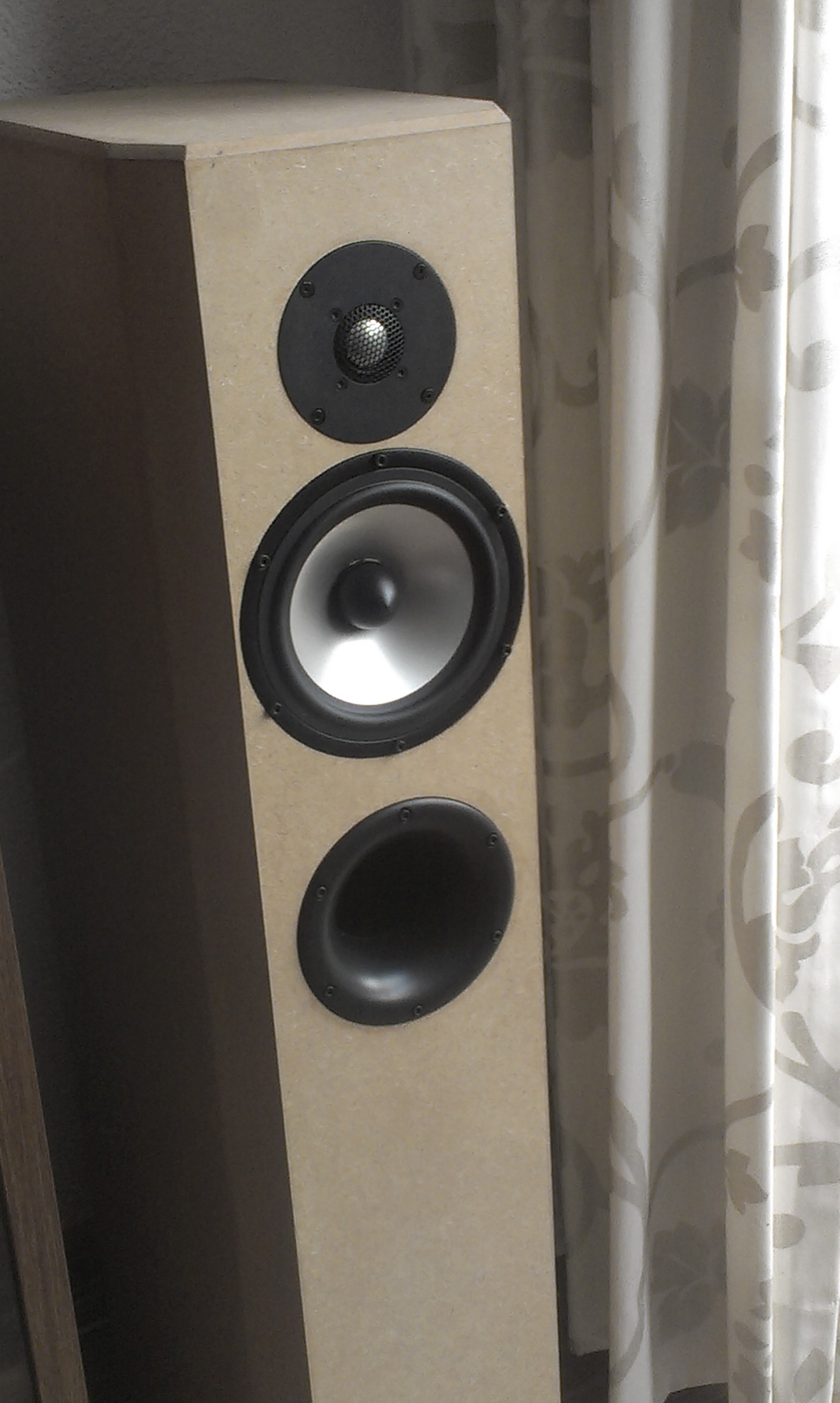

DD8 MkII ála L'orfeo
Re: DD8 MkII ála L'orfeo
Zooooo, ze spelen
, en ze klinken nu al als een droom (voor mij
), nu lekker inspelen.
Heb doordat ik veel even tussendoor heb gedaan niet zoveel pic's van het laatste deel van de bouw maar hier komt wat ik heb.
Alles klinkt gewoon Harmonieus en alles klinkt gewoon zoals me gevoel zegt dat het hoort te klinken.
Voordat ik besloot de DD8 MkII te bouwen heb ik bij S&C naar e.e.a. geluisterd en kon ik binnen 1 minuut horen of het mijn smaak was of niet. Bij de DD8 MkII kon ik na 15 sec al horen dat het goed zat
Even Hulde aan Tony Gee bij deze. De DD8 MkII was en is voor dit budged een top speaker m.i.. En ook bedankt voor het helpen met het kiezen van de juiste filter componenten.

Ik heb vandaag even een uurtje of twee alleen gehad en dus de cd's er bij gepakt en een eerste goede impressie. Ook de speakers ff wat naar voren getrokken.
Aller eerste is mijn doe bereikt. Bij mijn oude speakers klonk alles goed, heel lekker, maar he geluid kwam nooit echt los van de speakers. Een muse mini DAC gemod door Jeep bracht hier verandering in, maar het bijeffect was dat het podium nogal ver van me af kwam te staan, net te veer voor het mooie. Dit is met de DD8's helemaal goed gekomen, het podium staat waar het hoort te staan, en ik beleef de muziek mee. Het geluid komt volledig los van de speakers, en en de instrumenten staan echt apart en los van elkaar, het podium is groter dan me huiskamer. Jess, dat was een grote verwachting die waarheid is geworden
Verder had ik verwacht dat het gaan naar een metal dome/conus systeem vanuit een papier/XT-300 ringradiator een behoorlijke cultuurschok zou zijn, maar vreemd genoeg is dit niet zo, het klinkt anders maar alles klopt gewoon aan het geluid, het klinkt zoals ik verwacht dat het live zou klinken, en ik hoef er helemaal niet aan te wennen. Het geluid is mooi helder en detail vol, maar toch warm genoeg voor mij en krachtig genoeg.
Oke, de muziek:
Dido - life for rent: Mijn referentie omdat haar stem al snel bagger klinkt op een matige speaker, maar hier niet. Nummer 2 heeft een mooie diepe bas, en dit brengt de speaker indrukwekkend over, meer als je zou verwachten. En ondanks dat de woofer hard moet werken blijft het midden gewoon goed klinken, geen vuiltje aan de lucht. Ik zat aan het einde van het nummer naar de uitdovende gitaar rechts achter te luisteren, en het nieuwe nummet begint met een adem inhaal, dit klonk uiteraard in het midden van de kamer, maar klonk zo realistisch dat ik er zelfs van schrok, en ik heb deze cd toch al wel vaak geluisterd....
Katherine Jenkins: Heel duidelijk de verschillende instrumenten te onderscheiden en het wordt geen brei, ook hier weer alle klanken zoals ik zou verwachten, top!
Nu ff wat anders
Guano Apes - Proud like a God: Dit klinkt lekker, alles goed en wel, maar er mist iets... ik voel me er toch niet aanwezig... aha... het blijkt aan de opname van de cd te liggen, die is zo gemaakt dat je versterker op standje atoombom moet staan
Daarna nog wat van de Corrs en Norah Jones geluisterd, en ik blijf in de ban van de muziek en tevreden over het geluid. De bas is lekker zo, misschien dat ik nog wat ga experimenteren met Sonofil er in, maar ik denk nu niet aan om de poort in te korten. Of het 100% neutraal is te noemen weet ik niet, die referentie heb ik niet, maar ik vindt het lekker zo
En niet te vergeten dat ik nog frontjes en voetjes moet maken, dus ook weer even tijd vinden....

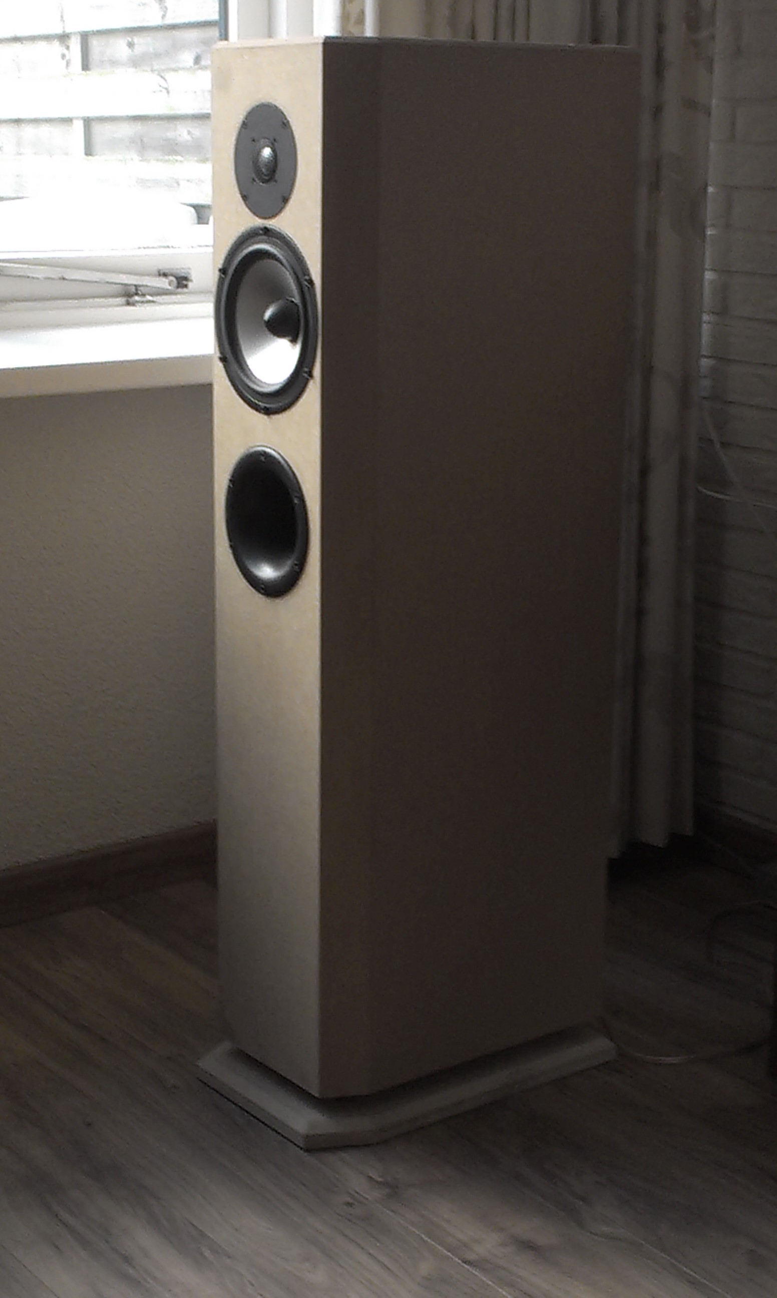

Zoooo, hoog tijd voor een update
Zit met griep op de bank dus maar eens bedacht dat dit een goede en nuttige afleiding zou zijn
Alleer eerst de interlinks waar we geeindigd waren. Er zitten nu algemeen als goed geaccepteerde interlinks tussen, nothing fance, but no crap
Echter toen in me audiorack maar meteen even helemaal opnieuw ging inrichten vond me vrou het tijd dit ook met de woonkamer te doen, sjit, ik had net de sweetspot van me speakers gevonden
. Dus, nieuwe kabels en nieuwe akoestiek. Of ze beter klinken.... ik heb geen idee
, maar het klinkt goed zo naar mijn idee.

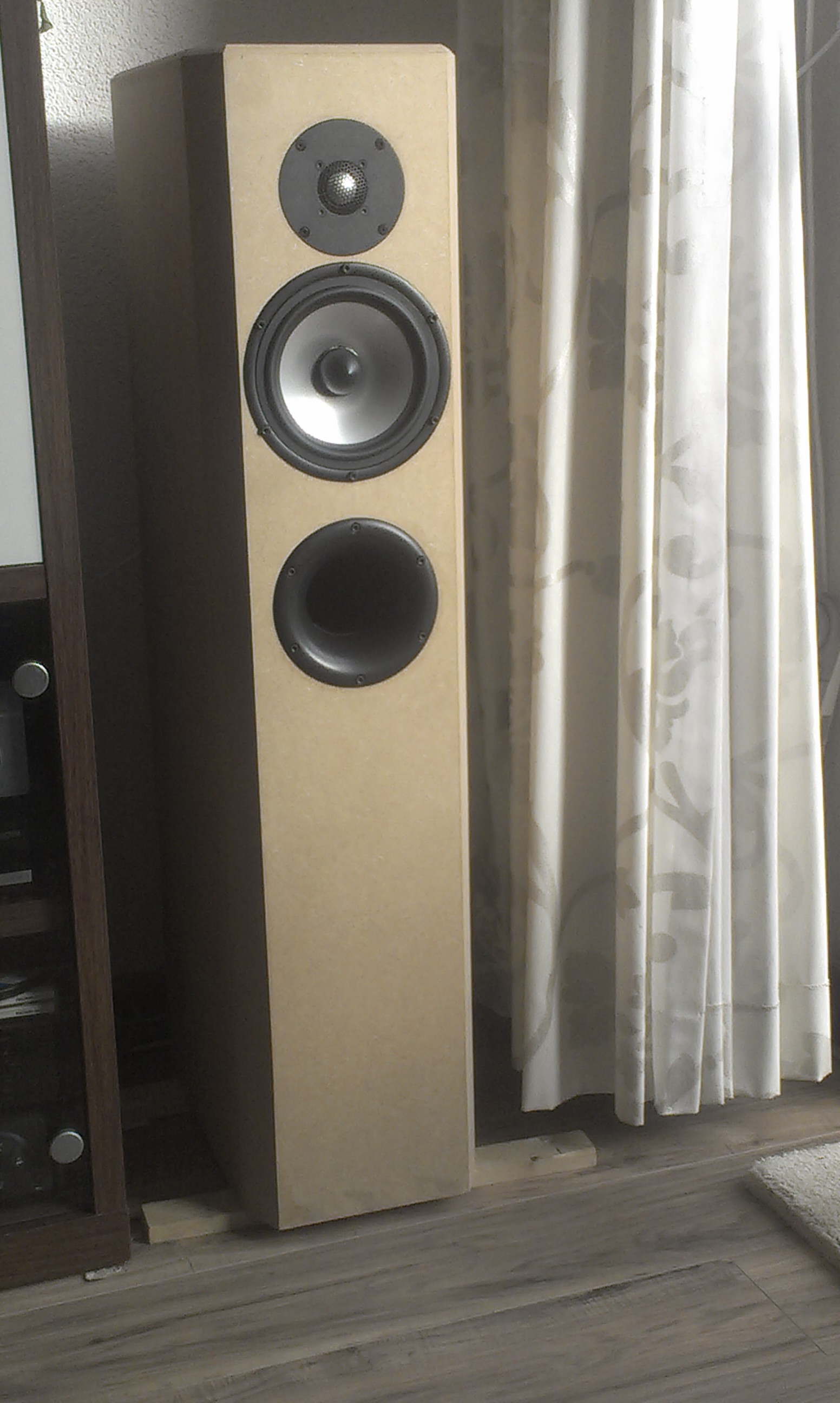

De fine tuning.
Het was weer even spelen met de positie van de speakers, maar zo'n 80cm van de muur getrokken klinken ze echt heel ruimtelijk, echt genieten
Echter de bas klonk wel strak, alleen een beetje dunnetjes in het geheel. Wat extra demping maakte dit alleen maar duidelijker door het verlaagde rendement uit de poort. Na overleg met grandmaster Tony Gee kwamen we op een paar opties uit wat betreft het inkorten van de poort en heb ik maar de stoute schoenen aangetrokken
, ik heb de poort van 270mm zonder achterste flare ingekort tot 190mm maar nu wel de achterste flare gemonteerd (dit paste op die manier net aan
, vandaar). Een beetje benieuwd of ik het zo niet boomerig heb gemaakt weer luisteren en aangenaam verrast, het klinkt el lekker zo
. Het laag zou nog een tikje meer mogen, en het terug schuiven van de speakers tot zo'n 60 cm van de achterwand geeft een mooie balans tussen ruimtelijkheid en laag. Als ik de poort er weer uit haal voor de afwerking ga ik nog eens met een klein beetje deming er bij proberen, maar ik ben al erg tevreden zo.
Ze gaan best laag en houden dit tot behoorlijke volumes goed vol, maar ik ga nog even met me SEAS H1208 sub met Hypex HS130 er bij experimenteren, nadeel is alleen dat ik niet echt een filter heb om de DD8's te ontlasten vanaf 50-60Hz. Maar de SEAS sub loopt wel weer met gemak door tot 30Hz
(hoewel niet met aardbeving SPL's, het is een audofiel subje

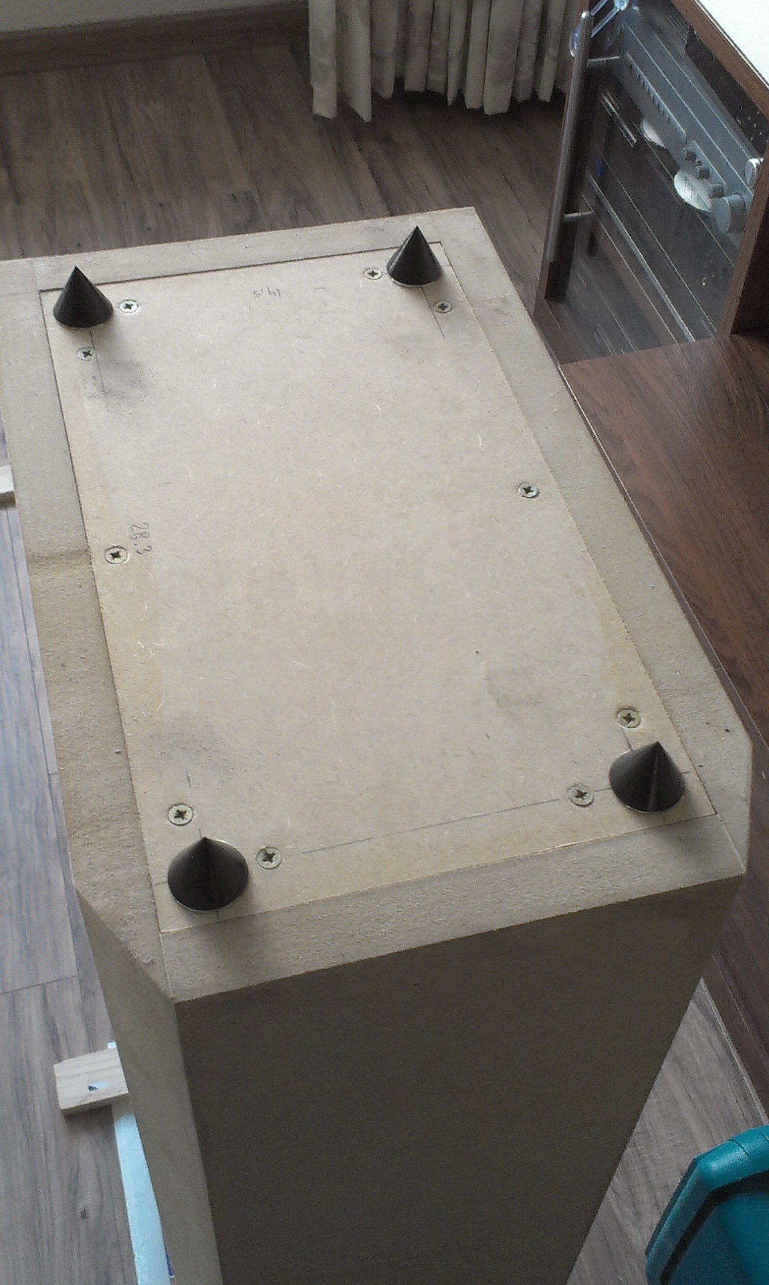

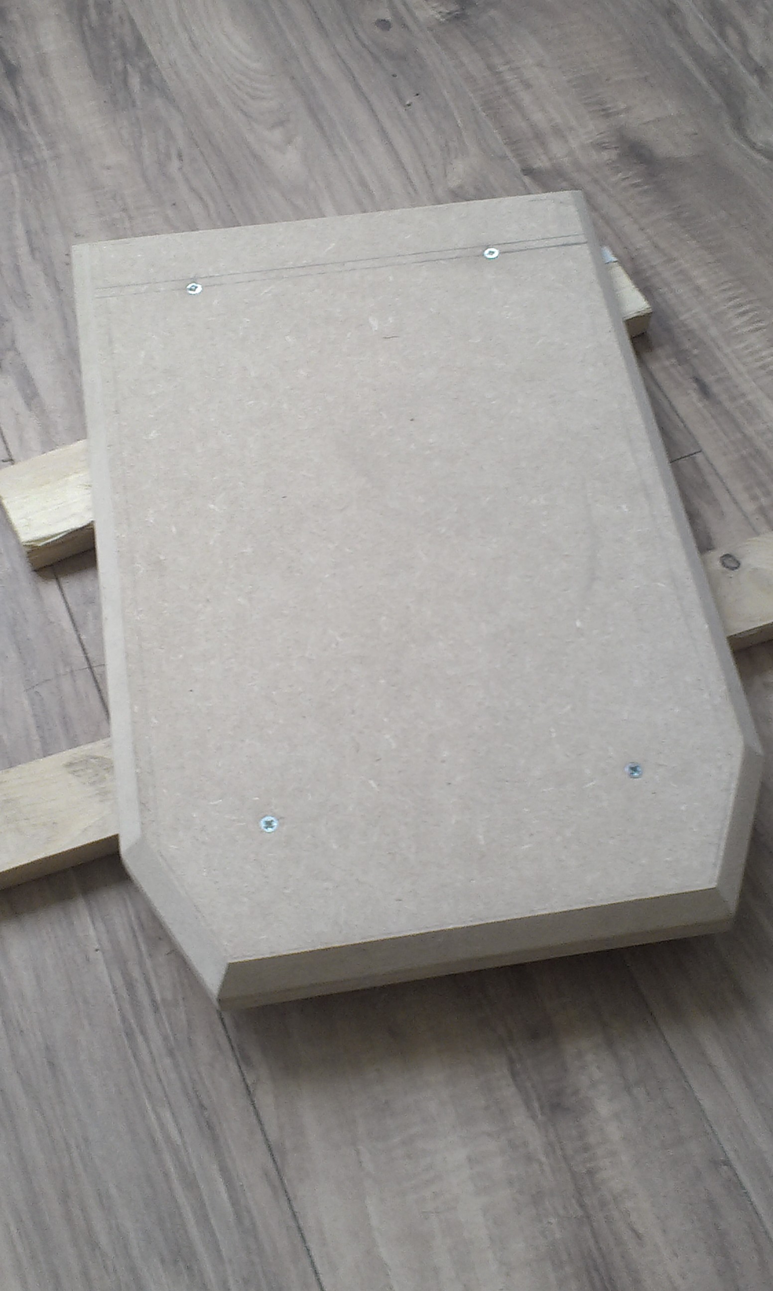

Verder de voet en spikes.
De voet was al geruime tijd klaar, maar de spikes heb ik lang over zitten dubben. Door WAF omstandigheden trek ik als ik er echt even voor ga zitten de speakers naar voren en zet ze weer terug. Het moet dus een stabiel geheel zijn, en makkelijk schuifbaar. Onder de voet zit meubel filt, dit schuit goed. Nu wilde ik tussen de voetplaat en speaker de spikes, maar was bang dat als ik de grondplaatjes vand e spikes zou gebruiken dit bij de minste geringste kante ling tijdens verschuiven ellende zou geven, omdat de passing erg nouw neemt. De spikes in het mdf zag ik ook niet zitten ivm verzakken daar in. Indirect door een suggestie van Tony Gee kwam ik op het idee om op de plekken van de spike punten in de voet parkers te zetten waar de spikes dan met de punten in de kruiskoppen rusten. Deze overschilder ik dan en zie je bijna niets van
. Zo gezegd zogedaan. Zie de pic's.
Nu wachten tot het mooie weer om met de afwqerking te beginnen. Ik weet neit of ik het al gemeld had, maar ik ga de hoogglans wit schilderen en ze dan helemaal op polijsten. Ik ben benieuwd

De fine tuning.

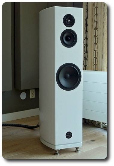

zoiets als de Piu Musica dus :
Strak!!!avdboom schreef:Nu wachten tot het mooie weer om met de afwqerking te beginnen. Ik weet neit of ik het al gemeld had, maar ik ga de hoogglans wit schilderen en ze dan helemaal op polijsten. Ik ben benieuwd.
Oh ja, dat is wel een beauty. Dat is wat ik er van verwacht ja, en ik denk dat de alu conus van seas er alleen maar beter bij staat.
Ènige waar ik nog aan twijfel is front maken of naked? Naked is wel zo mooi, maar het verzameld wel meer stof zo, en me zoon gaat zich natuurlijk afvragen of je daar ook de brandweerauto kan parkeren?
