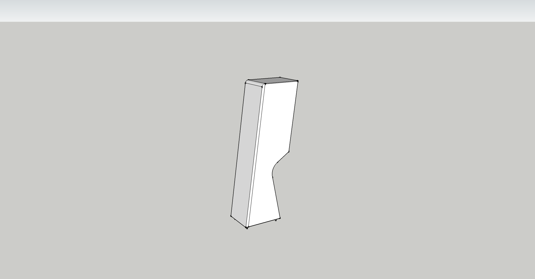

8 kan prima. Je moet wel een goede relatie tussen de diepte, hoogte en hellingshoek zoeken. Een te ondiepe kast te schuin gaat visueel niet goed.

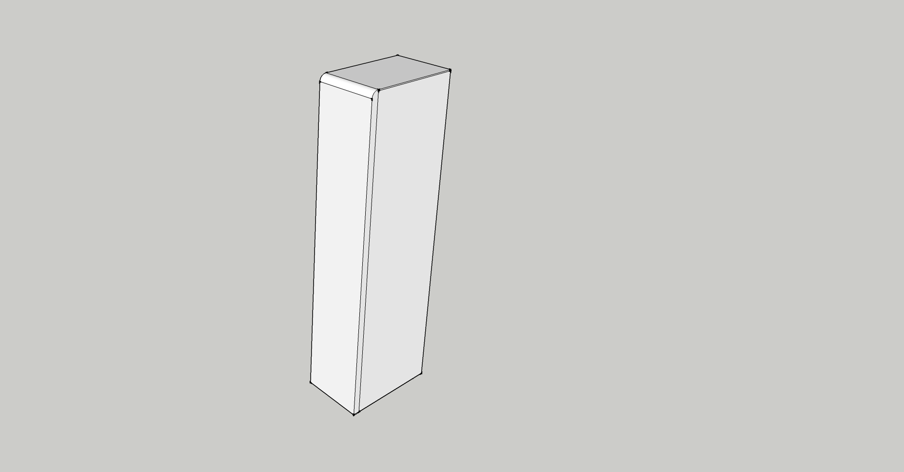

En als je hem nou zo opbouwt? De zijkanten plak je dan over met hpl en op de bovenkant gaat een dun plaatje mdf van een mm of 3 om van de naden af te komen. Voor, boven en achter kun je dan netjes schilderen.

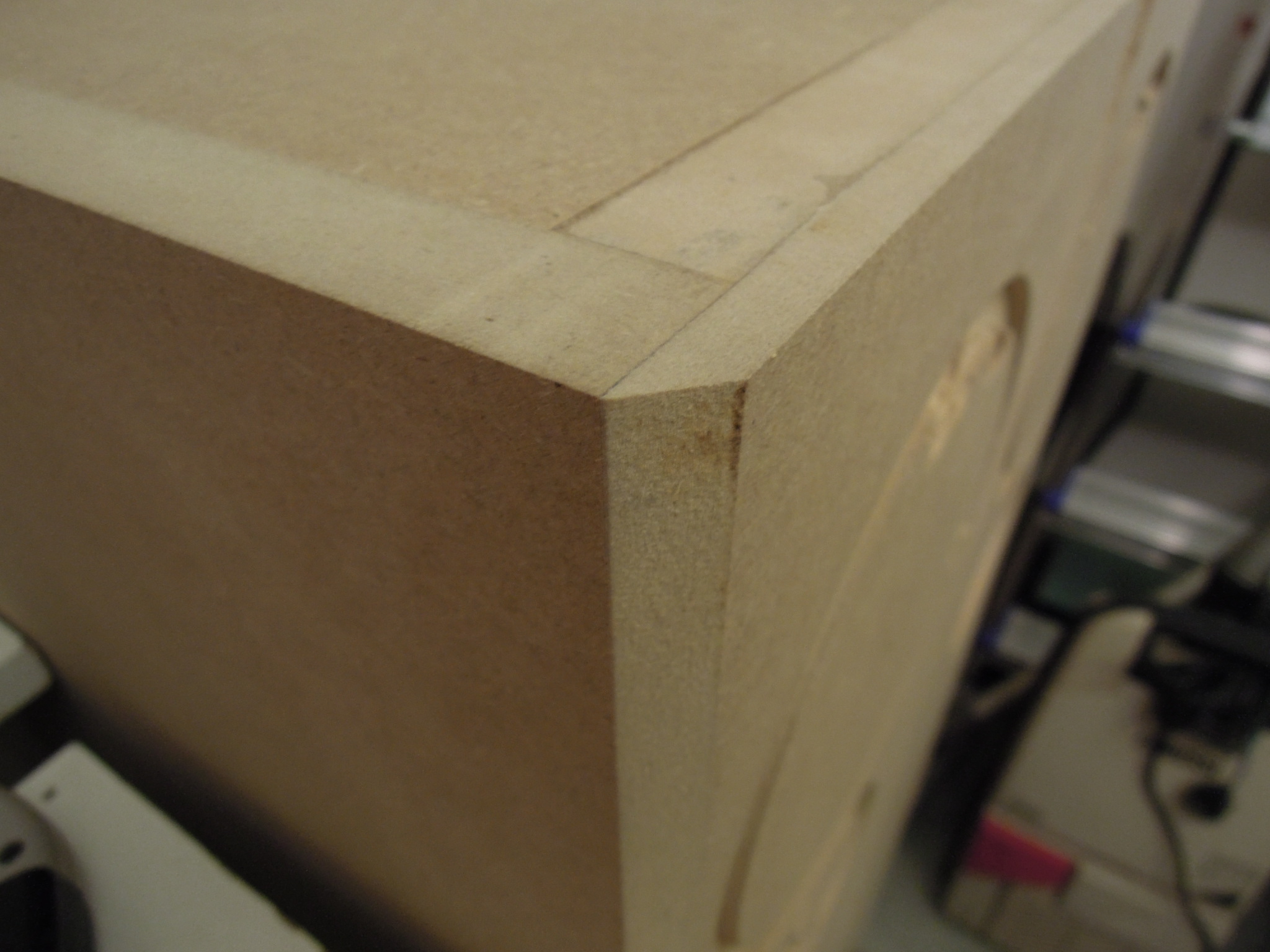

Onlangs heb ik het gedaan, overmaat besteld en weg gefreest/geschuurd en met 1 mm MDF (Quartel Modelbouw) ga ik de bovenzijde bekleden en rondom weg (kopieer)frezen...
Kast is van 22 mm MDF en voorplaat + 8 mm MDF

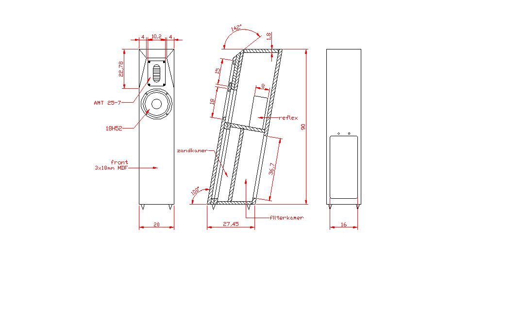

Bij deze een wat nauwkeurigere opzet. Nu met 3 dubbeldik front om grote facetten te kunnen toepassen:
Wellicht nog een extra horizontaal schot met grote gaten erin in de speakerkamer, dan moet het toch een aardig stijve kast zijn.

ik wil je echt sterk aanraden om het 18mm mdf echt dikker uit te voeren,plak er bv 6mm berkenmultiplex op.
het laatste wat je wil met zulke mooie units is een mee gonzende kast,dat verpest het hele project.......

Walter: consequent blijven: bij de super stevige kast (gezien het werkgebied van de woofers) van Marcus vond je dat zelfs de tussenschotten nog van braces zouden moeten worden voorzien. Terwijl het daar om resonanties zou gaan die ver boven het werkingsgebied van de woofers liggen.
In een midkast slaat de midwoofer golflengtes tot slechts 10cm aan. Dan ga je daar toch niet een standaard kastje van 18mm MDF voor gebruiken?

Als ik nog een horizontaal schot toevoeg alsmede 4mm bitumen rondom, dan lijkt 18mm mij ruim voldoende sterkte, de grootste overspanning is dan circa 20cm.

Ik wil de basis van de kast graag in 18mm MDF houden, dit kan ik namelijk makkelijk bij de Gamma krijgen in 20cm brede stroken, die stroken zijn ook allemaal exact even breed dus op die manier bespaar ik een hoop zaagwerk, kijk maar eens naar mijn kastontwerp, bijna alle lange platen zijn 20cm breed, ook de zijwanden. Als jullie echt denken dat 18mm te dun is kan ik eventueel 8-10mm berken plaatjes aan de binnenzijde tegen de wanden lijmen.
Toch lijkt mij 18mm MDF met max. 20cm overspanning en ook nog eens 4mm bitumen wel afdoende.
