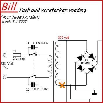

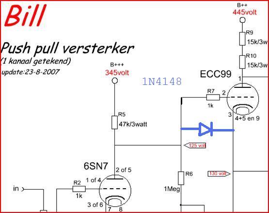

Door dit gedoe 's wat beter naar die Bill gekeken.Problemen in 't verschiet :shock:
Met die halfgeleider gelijkrichter komt de (hoge) spanning veel vlugger op dan dat de buizen warm worden.Krijg je elke keer te hoge spanning op die 500µF en niet alleen daar.Door de negatieve roosterspanning voor de eindbuizen,die er ook (te)vlug is erbij,komt er op C2 en C3 bijna 650V te staan.Niet helemaal want de spanning stijgt niet ineens zodat ondertussen de buizen ook al wel iets beginnen te doen,maar het blijft bedenkelijk.Voor C1 is het ook richting 600V en wat kwalijk is ook de roosters van de ECC99 met kathode aan de nul.
Er zou een standby schakelaar op de voeding kunnen of een vertraagde inschakeling.Om C1 en vooral de ECC99 te beschermen volstaat een diode die niet hoeft bij vertraagd inschakelen.(maar ook niet hindert)
Tekening te verduidelijking,schakelaar (relais ?)tussen kruisje bij voedingstrafo en diode bij de ECC99;

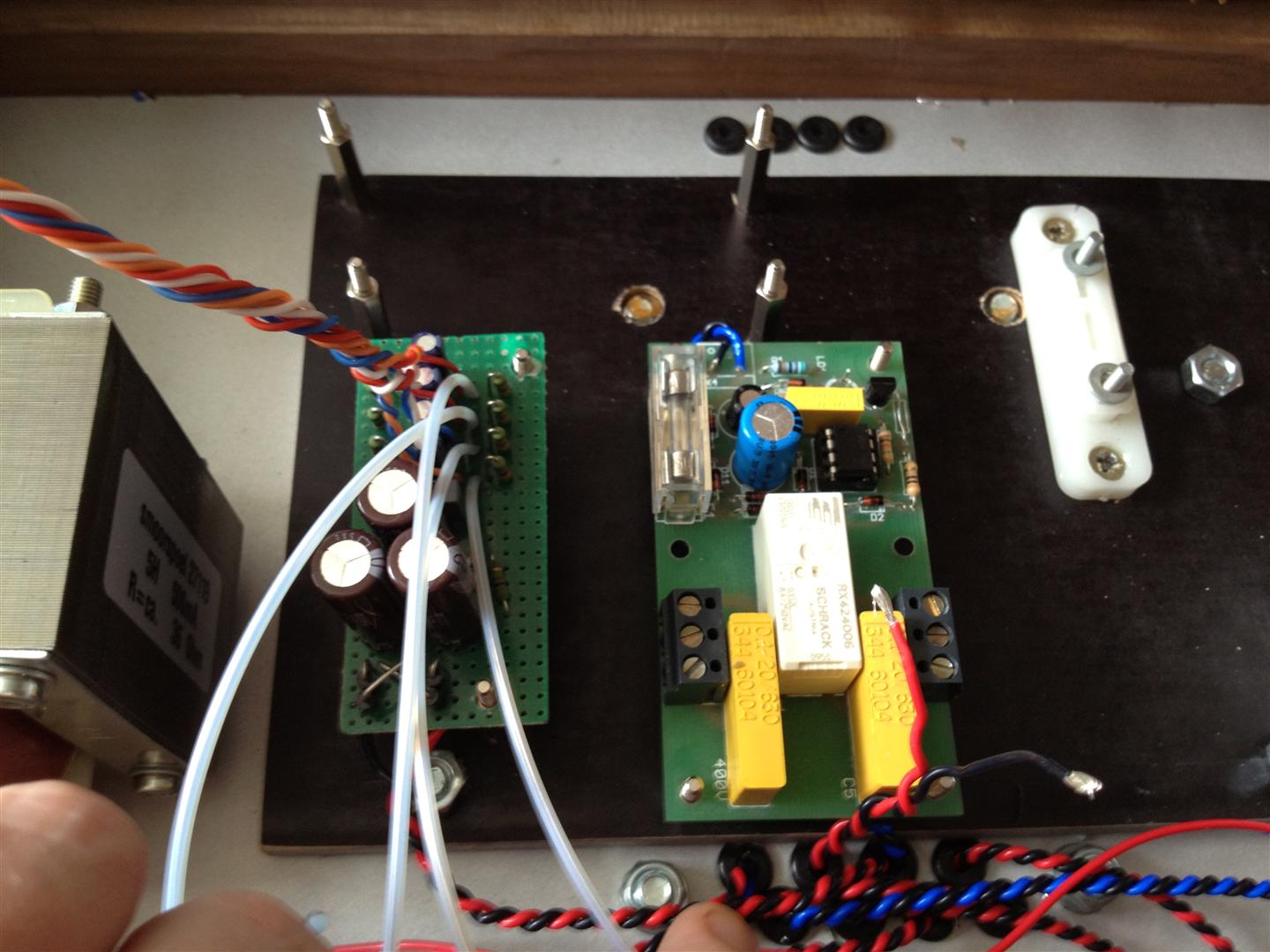

Heej anne.
Bedankt voor de reactie. Ik maak gebruik van een stand by schakeling. De Print die ik een tijdje terug hebt ontworpen. Bij het inschakelen gaan alle spanningen erop behalve de hoogspanning, daar zit een vertraging van 26 sec op.
De diode zou ik kunnen plaatsen... Die doet niets af aan het signaal toch? Er zijn al veel mensen die deze versterker hebben gemaakt, oa Barry, en die hebben hem niet zitten, dus ik had er ook niet aan gedacht.

Om de spanning wat te laten zakken (helpt niet voor de gloei)kun je in serie met de standby schakelaar een weerstand zetten,zoiets als 50 ohm/10W.
Die extra diode hoeft dus niet hier,mar kan geen kwaad,staat altijd zonder stroom.

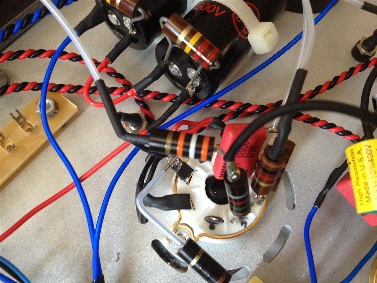

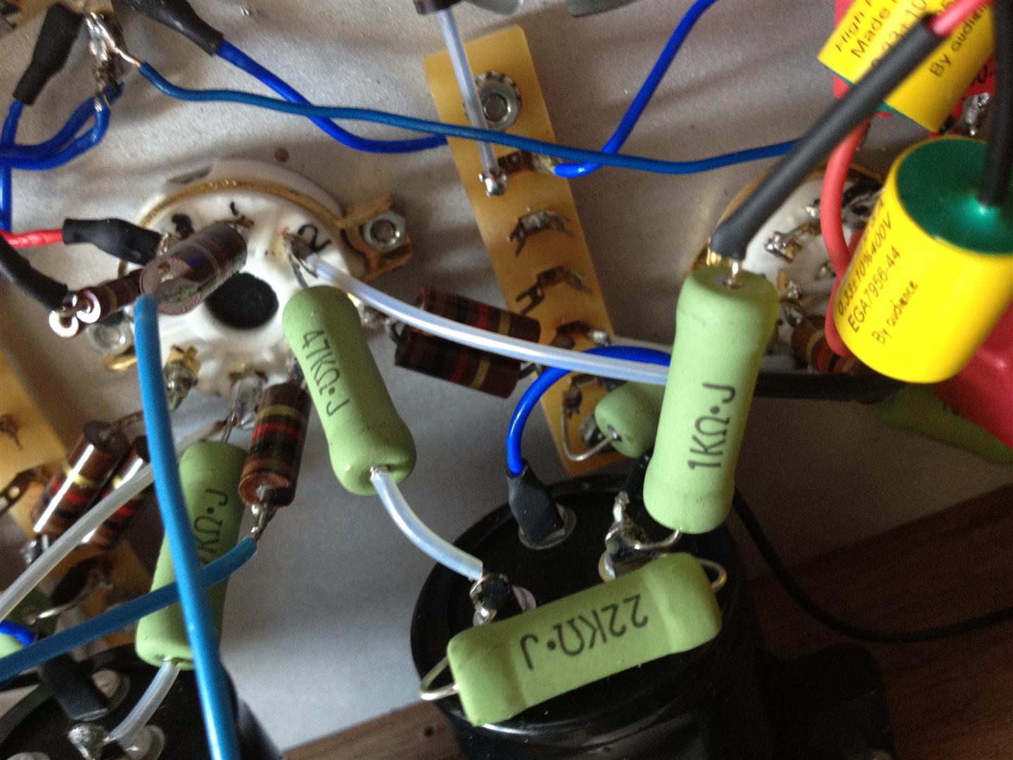

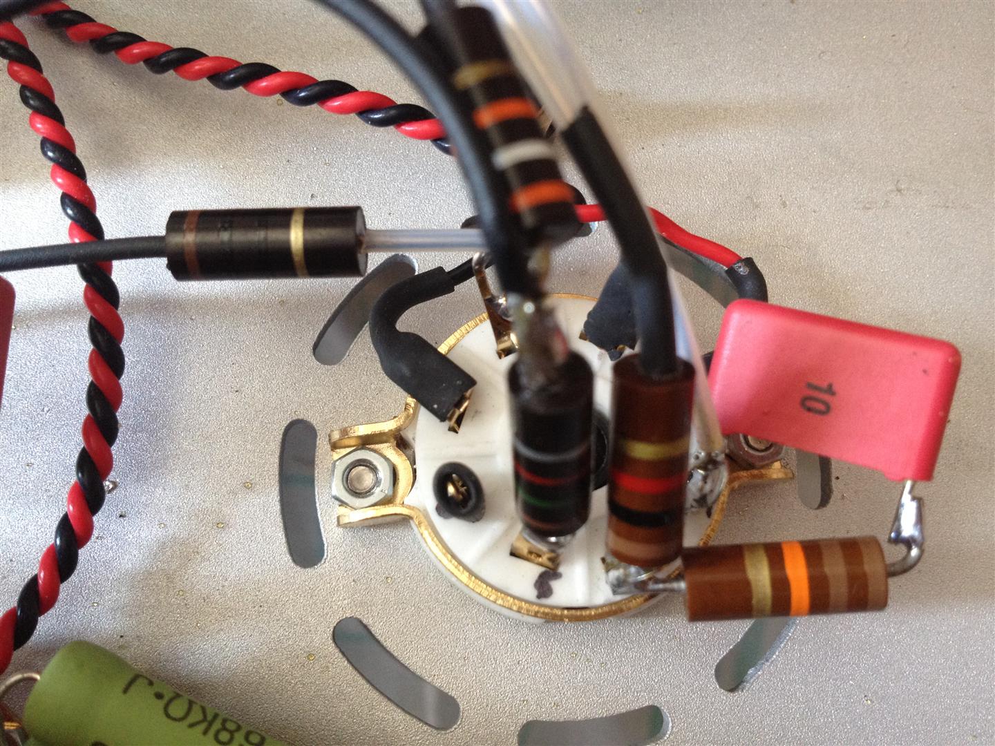

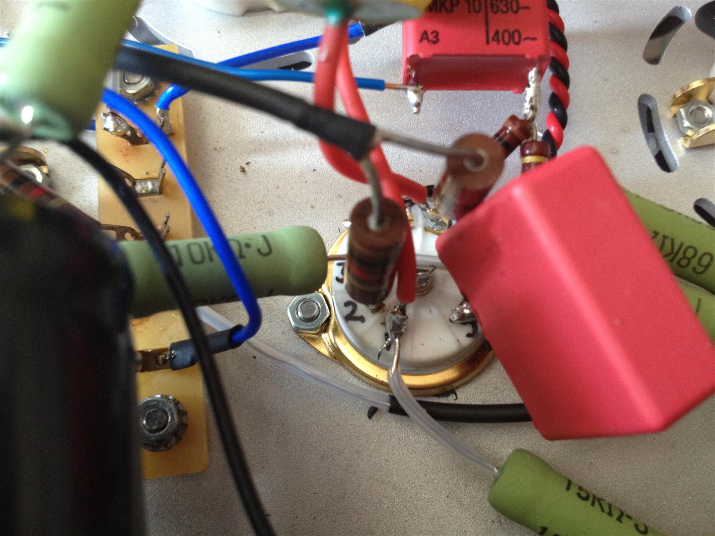

Ik heb een paar foto,s bijgevoegd van dat kanaal... Misschien heb ik die anti-ossilatie schakeling verkeer zitten ofzo. Ik gebruik een 100p condensator MKP, en een 11K Allan Bradley weerstand... rechtstreek op de buisvoeten.
Heeft iemand een idee wat er fout gaat, of dingen die ik kan meten? Is er meer info vereist?

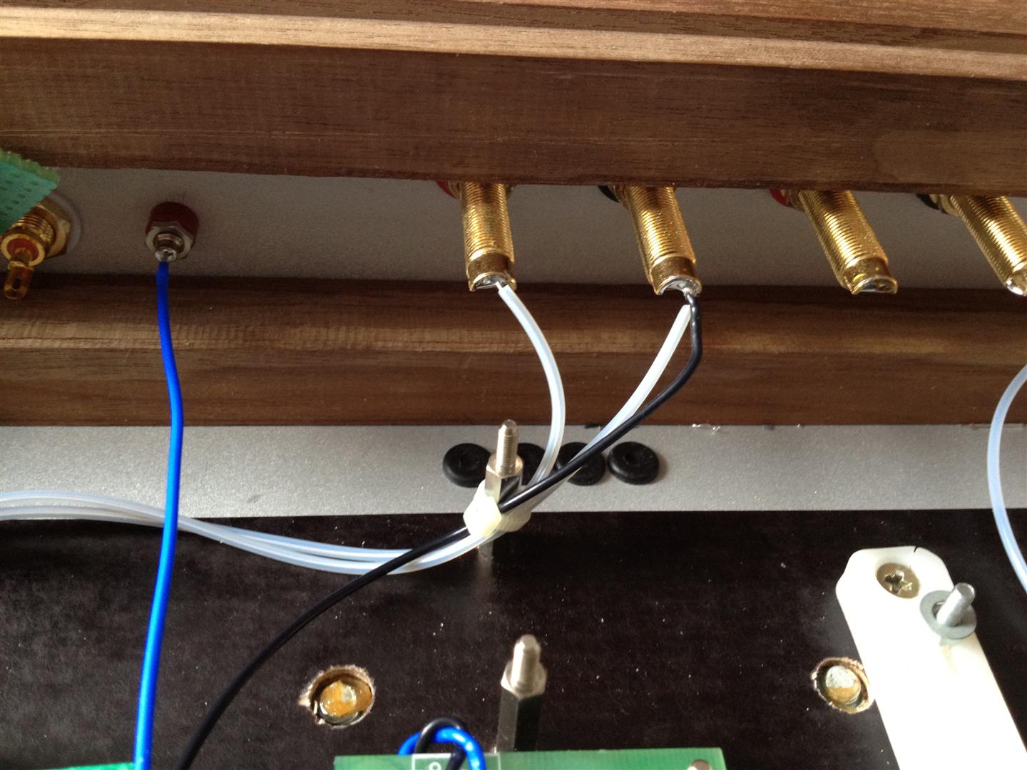

De luidspreker aansluitingen. Via zilverdraad naar de UGT, de zwarte draad gaat naar de massa
Om de printjes te bevestigen hebben we een houten plankje gemaakt op de bouten van de voedingstrafo.
De anti ossilatie schakeling

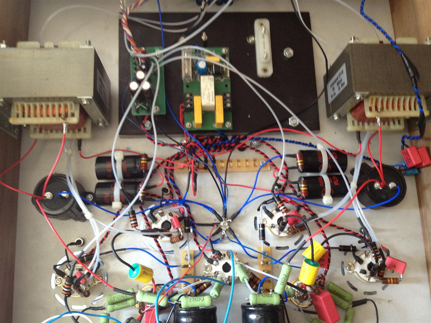

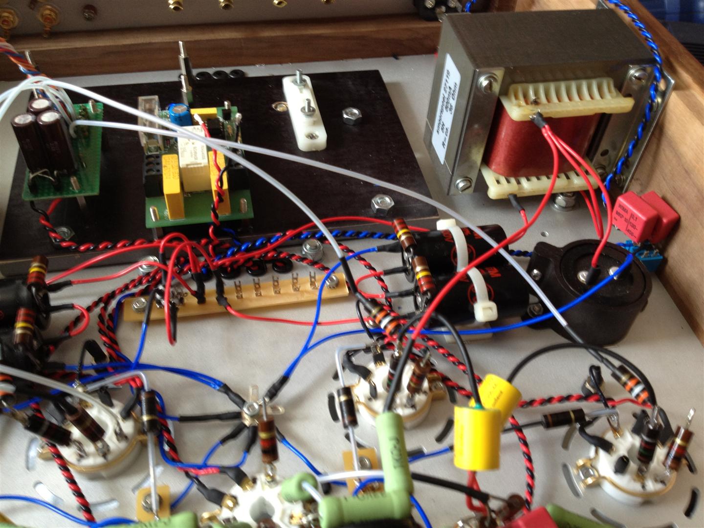

En een overzichtje van de bovenkant... Het is nog een beetje een chaos, ik moet nog wat tyraps gebruiken, maar pas als alles werkt, is makkelijker als er weer eens iets los moet

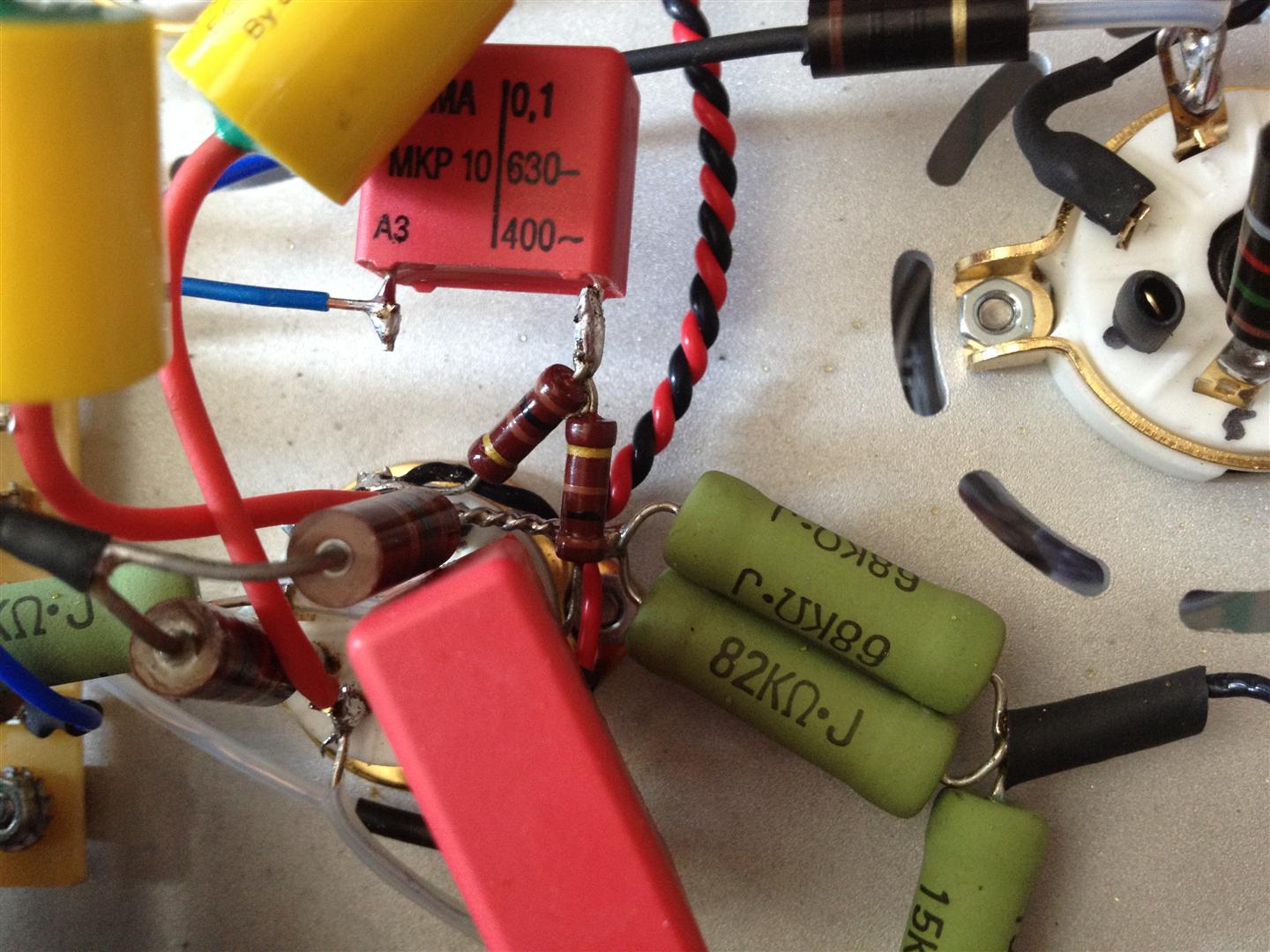

Ik heb wel wat bedenkingen over al dat draad wat je er nu kris kras doorheen heb lopen als een draad van de uitgang te dicht langs die van de ingang loopt heb je kans op oscillaties
Ook vraag ik me af wat voor weerstanden dat zijn ze lijken erg op draadgewonden en als dat zo is ook hier heb je dan verhoogde kans op oscillaties en zal het meer als een radio ontvanger gaan werken.
Edit
vooral heb ik mijn bedenkingen bij die twee groene weerstanden die van je voeding naar je anodes gaan de 6SN7 pin 2 en 5
Zo te zien heb je daar draadgewonden weerstanden zitten dat is natuurlijk vragen om problemen.

Die weerstanden bij die 6SN7 zijn Kiwame. Volgens mij draadgewonden idd. Zal daar eens kijken of ik daar andere voor heb. Maar dat zijn weerstanden die bij de voeding horen, die brenden de spanning op de buis. Of bedoel je de groene weerstanden aan de ecc99?
De draden van de uitgangen lopen gescheiden van die van de ingang. Aalleen de NRS loopt er vlak bij. Kan dat kwaad?

Hahahah, ja ik wist het niet meer zeker :D
Ik bedenk me nu wel dat ik de in en uitgaande draden op de UGT zelf samen gebundeld heb met een tyrap... zal eens beginnen die los te halen :)
Re: Onze Bill, KT 88 PP
Zet 's de plussen van de twee 500µF aan elkaar,niet om zo te laten,om te zien (horen)wat er gebeurt.

Zijn de AB weerstanden nieuw of NOS, heb je ze eerst "gebakken" in de oven? Ik heb eerder NOS AB weerstanden gehad, die nogal ruisten. Het nadeel van deze koolweerstanden is dat ze hygroscopisch zijn. Na het bakken van deze weerstanden, 2 uur bij 150gr C werd dat ruisen een stuk minder.
bcvdb
Berichten: 467
Lid geworden op: vr 22 jul 2011, 18:52
Locatie: Steensel (Eindhoven)
Bericht door bcvdb »
Hoi allemaal.
Even kijken of morge die elcos aan elkaar kan hangen en de bedraging van de ugt scheiden.
Zal ik meteen over posten dan.
Over de weerstanden, volgens mij zijn het NOS AB's. Maar ik heb ze niet gebakken 8-[
Wordt ruisen met de tijd minder? Het is namelijk er verl werk ze weer allemaal los te maken... Als het langsaam beter wordt kan ik erop wachten namelijk. Of bijvoorbeeld de stopweerstanden doen als dat misschien al veel scheelt... Wat is wijsheid??
