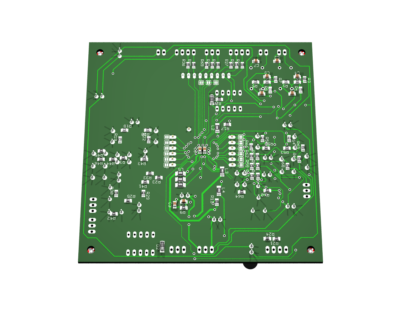

Het routeren gaat gestaag verder. Het rechter uitganggedeelte is ook gereed. Alleen de linkerkant nog en dan begint het wat te worden. :sure:
Re: Ontwikkeling AF-DAC 2 [nu met ESS Sabre ES9016]
Tis net echt, en dan is het nog maar de onderkant. :D

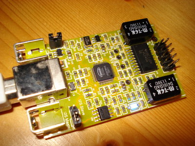

Vandaag een ministreamer ontvangen. Deze heb ik gratis gehad van Minidsp voor het maken van het biquad spreadsheet.
Die kan ik goed gebruiken om via I2S op de dac aan te sluiten. :rock:
En dat het werkt kan ik je wel bevestigen, alleen dan met SP/DIF uit (wat er ook op zit), uiteraard geprobeerd. :mrgreen:
Inderdaad een goede optie.
Ik ben bezig om te kijken om dan met Music Player Deamon (Linux) en een App. (Android/Apple) dat via USB de praat te krijgen.
Dat valt nog niet mee, ik denk wel eens dat ik wel bijdehand ben, maar dasdusniezo. :D :oops:

Die ministreamer vind ik ook wel interessant, zal eens kijken of ik er een te pakken kan krijgen.

De print layout is bijna gereed. Het valt niet mee omdat een goede layout voor deze toepassing erg belangrijk is. Dus het is niet zomaar wat spoortjes tekenen om de boel met elkaar te verbinden. Maar het varkentje is op een paar spoortjes na gewassen. O:)
