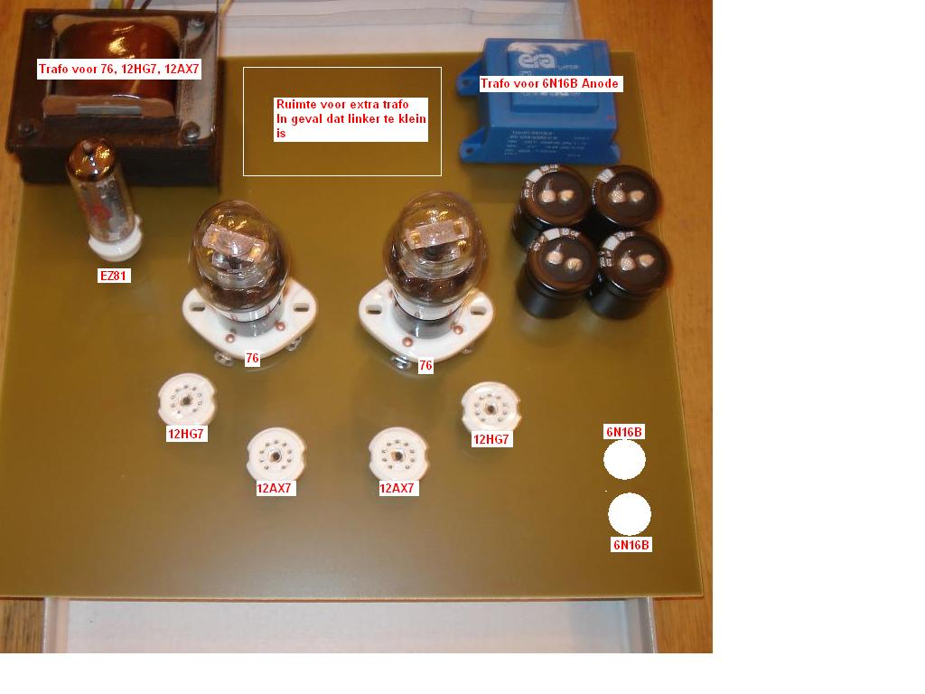

Zo goedenavond dan maar weer. Ik heb vandaag heel wat spulletjes wat gekocht is op ebay binnen gekregen. Dus maar een even passen en meten. Ik heb even een opzetje gemaakt.
Phonotrap met 12ax7
Voorversterker 76 met 12hg7 in MU-stage
Hoofdtelefoonuitgang met 6n16b
Ingangselector 4 of 5 voudig (tuner,cd,mediacentre,phono en eventueel tv)
Uitgangs selector lijn out/headphones out (waarbij de hoofdtelefoontrap in standby gezet wordt als deze niet gebruikt wordt)
Zie ik nog iets over het hoofd? Graag tips over de opstelling.

En de plaatsing van de voedingstrafo links. Kan deze zo staan, of moet hij 90 graden gedraaid worden? (er komt nog een geaard metalen schot voor langs te staan)
RobertD
Berichten: 4408
Locatie: Alphen a.d. Rijn
Re: 76 buis
Bericht door RobertD »
Die plaatsing van de trafo heb ik ook zitten bekijken.
De veldlijnen uit de kern wijzen nu naar de gelijkrichterbuis.
Kan die trafo niet rechtop staan? Dan wijzen de veldlijnen omhoog.
Komt er nog een smoorspoel in?
Waar ga je die zetten?

Re: 76 buis
Bericht door palermaaudio »
hij kan ook wel rechtop staan, moet ik er alleen even een hoekbeugeltje voor maken. Wordt alles wel hoger van, dat wil ik eigenlijk niet. Nog maar even naar kijken.

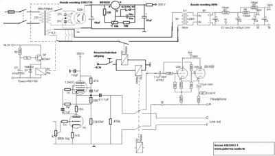

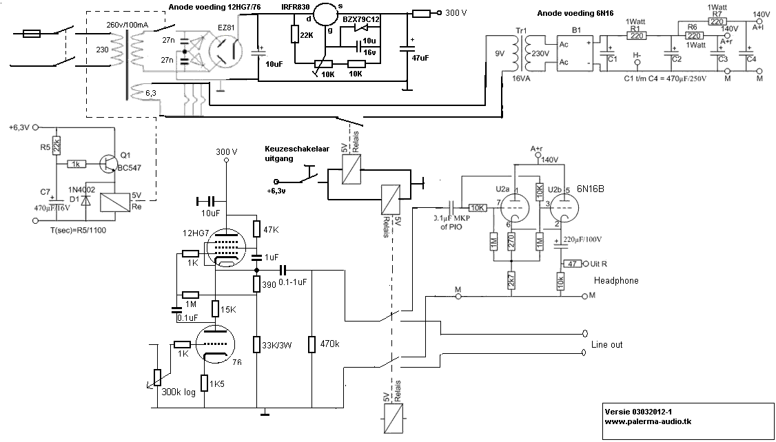

bijgewerkt schema. op en aanmerkingen ter verbetering van harte welkom!

Volgens mij is de condensator op de in van de koptelefoon trap nutteloos,scheelt weer een condensator :mrgreen:
nl3prc
Berichten: 1305
Locatie: Den Helder
Re: 76 buis
Bericht door nl3prc »
IK zit het zo eens te bekijken waarom heb je die aan /uit via Q1 en een relais en waarom schakel je ook op 1 van de anodes van buis EZ81.
Ook zou ik in plaats van 10 µF 47 µF nemen net na de EZ81.
En waar haal je die 6.3 volt vandaan.
Re: 76 buis
Waarmee zal ik 's beginnen in deze puinhoop :shock:
De gloei dan maar.Die 12HG7 buizen hebben 12,6V nodig,waar vandaan :?
Optelsommetje,2x76 =0,6A 4x6N16 =1,6A EZ81 =1A ,totaal 3,2A. Als daar dan die tweede trafo ook nog aankomt met zeker 1,5A (waarschijnlijk meer) zit je aan bijna 5A,trekt ie dat :o .
Die voorversterker van T-Dick zou 300V willen hebben,260V trafo met EZ81 komt daar net maar dan mag je niet veel meer verliezen(eigenlijk niks).Kan alleen met een echte smoorspoel.
Een inschakelvertraging,waavoor :-s .Met een EZ81 waarvan de gloei tijd nodig heeft om op te warmen is die er vanzelf.
Daarbij,de trafowikkeling inschakelen als de gelijkrichter al op temp.is kost je je buis,veel te hoge piek laadstroom (elko is leeg !).Als het echt langer moet duren,schakel dan de gloei van de EZ81.Is ook niet helemaal katholiek,maar valt hier wel mee wegens de diodes (halve spanning).
De koptelefoon-versterker moet wel een lekweerstand aan de ingang,anders krijg je een plop bij inschakelen.
Die schakeling als geheel vind ik ook niet zoals het moet.Ontworpen met een simulator,ja dan zijn beide buisjes precies gelijk,lijkt alles in orde.Maar in 't echt zijn ze verschillend en welke buis trek hoeveel stroom :? ,mogelijk doet er één (bijna) alles en de ander kijkt toe :-$ .Heb een alternatief voorgesteld,vruchteloos :( .
Hoe dan ook,er is werk aan de winkel :wink: .

@Anne:
Vanwege te weinig stroom die de trafo kan leveren, wil ik er dus twee trafo's plaatsen. Hieruit kan ik de 12hg7 gloeien en de anode van de hoofdtelefoon mee voeden.
De vertraging haal ik er dus uit.
12hg7 kan volgens datasheet parallel ook met 6,3 gegloeid worden. Dus dat moet dan toch kunnen?
Bedoel je deze schakeling? zie plaatje.
http://www.zelfbouwaudio.nl/forum/downl ... &mode=view
Zal wel even weer wat gaan schuiven in het schema.
alvast bedankt voor de hulp

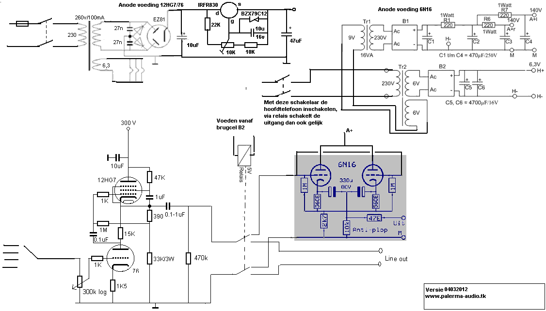

bijgewerkt schema, schiet maar lek!!! kom er uiteindelijk wel. haha
verder gloei nodig:
2x76 0,6 A
2x 12hg7 1,04 A
1x EZ81 1 A
totaal 2,64 A bij 6,3 volt. de trafo kan 3A leveren. Dan komt er nog een extra trafo bij voor de phono trap. of de phono trap komt apart te staan.
Re: 76 buis
He bah,lekschieten :shock: hou niet van schieten en zit liever droog :lol:
Het ziet er al een stuk beter uit :D
Die penthode kende ik niet,alleen triodes met dubbele gloei gezien,nooit te oud om er iets bij te leren :sure:
Met die buis daar in de hoogte moet de gloei ook omhoog,bij getekend.
De nep-smoorspoel rond de mosfet was bedoeld als vervanger in een versterker,maar hier zijn het maar een paar mA.
Dan zijn de weerstanden wat overdreven laagohmig.Ik heb hogere waarden ingevuld,mag zelfs nog meer.
Dat schema voor de koptel.was om het idee te verduidelijken,niet af,aangevuld.
Dat gelijkrichten van de gloeispanning daar,zou beter niet.Heeft geen zin en de spanning komt te hoog uit.
