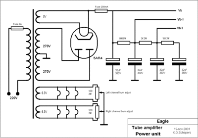

vanmiddag bij het lezen van pa4urk (erg informatief!!) zijn topic over de bocama deze 2 tekeningen gevonden, hè hè eindelijk wat duidelijkere tekeningen dan de originele lafayete tekening die ik had. dit begrijp (nou ja?) ik tenminste.
ik vind de klank van de bocama wel heel leuk maar aangezien ik ook al bezig ben met de 6072 lineamp wil ik de bocama ombouwen tot alleen eindtrap.
maar waar kan ik de splitsing vinden in de tekening tussen de voor en de eindtrap?
sander
sander
- Bijlagen
- EL84schema lafayette.gif (19.06 KiB) 499 keer bekeken
- Voeding lafayette.gif (16.73 KiB) 499 keer bekeken

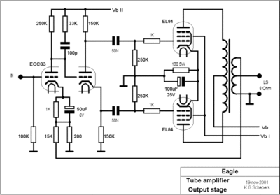

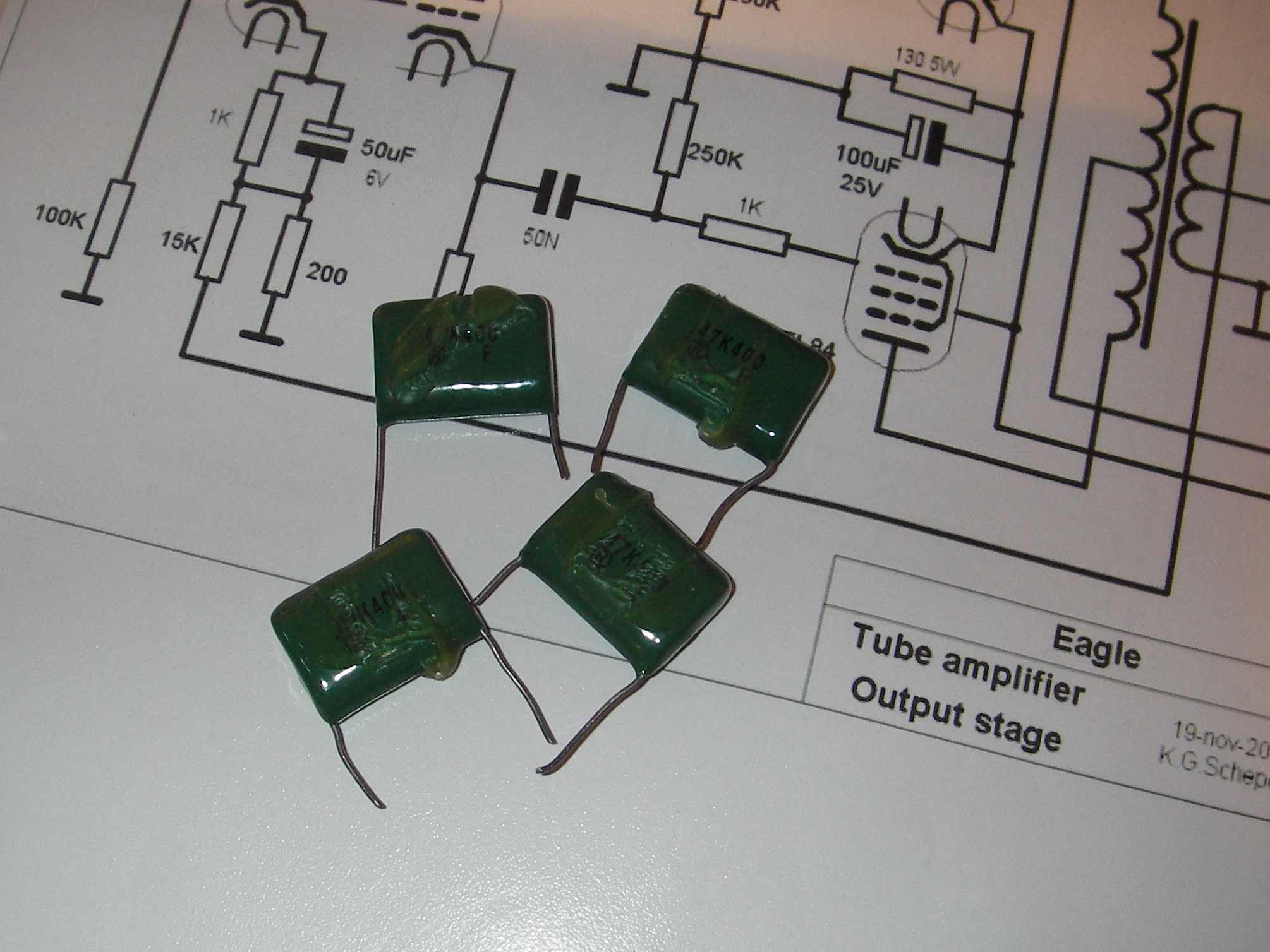

Dit is het schema dat ik gebruikt heb voor de bouw van de EL84 PP Sander. Ik heb zoveel mogelijk onderdelen en in ieder geval de drie trafo's uit de Bocama gebruikt voor de bouw van deze versterker. Een heel leuk project destijds met als resultaat een uitstekend klinkende versterker met een aparte look
De splitsing tussen de voor en eindtrap zit bij de twee 50n koppel C's waar ik deze groene condensatoren toen voor heb gebruikt. Het schema is relatief eenvoudig zonder poespas en makkelijk na te bouwen.
Rein.

misschien een stomme vraag, maar hoe moet ik de ingang dan zien?
die koppel c bij elkaar?
sander
sander
Re: lafayette/bocama LA224b
De ingang van het schema op het eerste rooster van de ECC83 waar 'IN' staat

De twee triodes uit de ECC83 vormen de ingangstrap en de fasedraaier. Die tweede heb je gewoon nodig om de eindbuizen aan te sturen.
De eerste trap is DC gekoppeld met de tweede, dus die kun je ook niet missen want deze verzorgt de instelling voor de tweede (fasedraaiende) trap.
Je kunt de 6072 lijntrap hier best voor zetten, alleen zal het wellicht wat hard klinken.
Als alternatief kun je in plaats van de ECC83 ook een ECC82 gebruiken, dan is de overall versterking lager en heb je die voorversterker wat harder nodig.

Ook in dit ontwerp zie ik 1 ontkoppeling voor beide EL84's.
Dit zie je heel veel. En toch als je beide apart ontkoppelt moet het beter gaan klinken
wordt er gezegd. Ik heb dat ervaren met mijn HF10. Het laag wordt beter.
Maar op de lafayette klinkt het absoluut niet verkeerd.
En dan rijst de vraag wat is nu beter?
Of zit het in combinatie buis,UGT?

Trek je van dat ander schema niet te veel aan,de waarde van de onderdelen zijn in jou schema hoopvoller.
Zou wel de twee weerstanden na de 50nF condensatoren 470k nemen ipv 250k voor beter laag.
Ook de tegenkoppeling is hier wat beter.As je geen 16ohm uit hebt dan de 15k verkleinen naar 10k en aan de 8ohm uit.

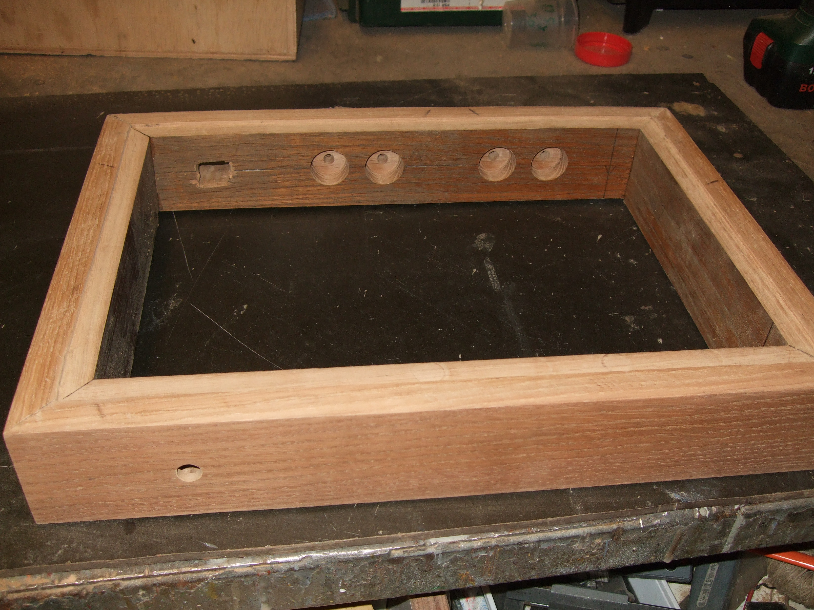

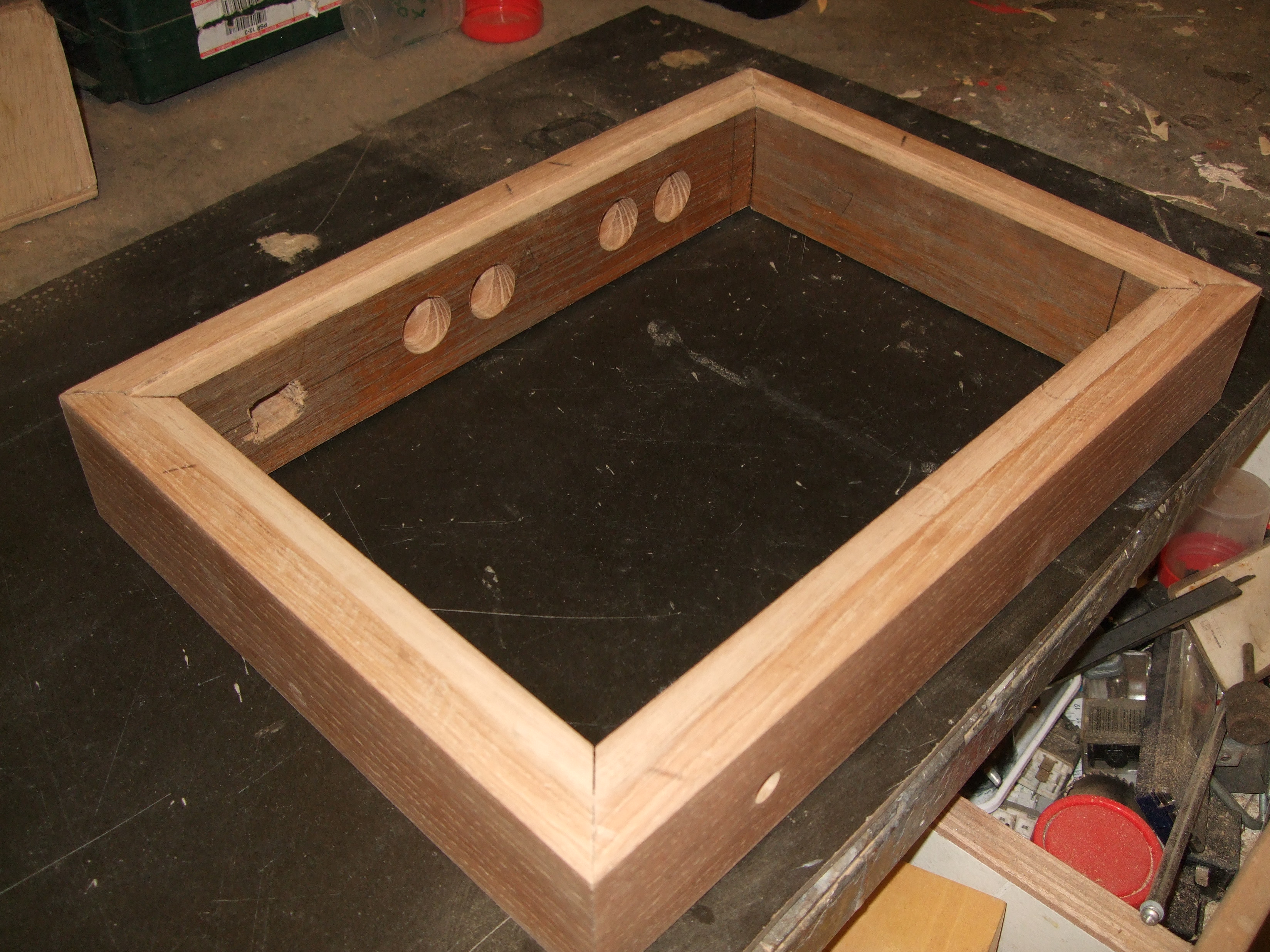

de afgelopen dagen bezig geweest met de omlijsting, ben wel tevreden tot nu toe.
ben ook alvast op zoek naar de diverse onderdelen,
als ik 1 watt voor de weerstanden aanhoud (tenzij anders vermeld) zit ik dan goed?
kan alleen de 130 ohm 5 watt weerstand nergens vinden, is dit een afwijkende maat ???
sander
1/2W is zat,voor de twee 100k aan de anodes 1W.
Die 130 ohm,da's andere koek.Geeft elke eindbuis 270 ohm 2W,gebruik de elko voor een van de twee en voeg voor de ander eenzelfde toe.De kathodes niet meer aan elkaar !

nog even wat plaatjes van de nieuwe behuizing
Hmmmmmm Mooi framepje.
Krijg de neiging om mijn lafayette ook te slopen.

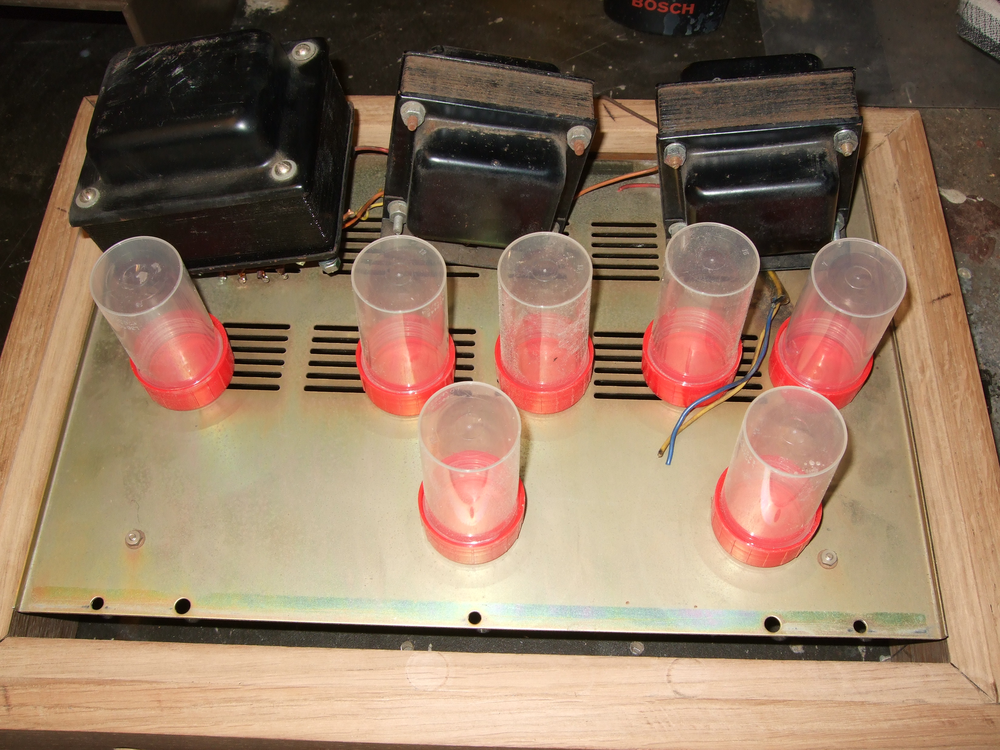

ondertussen de trafo's uit de bocama gehaald en in zijn nieuwe kooitje gelegt.
is dit nu een logische opstelling??
het voedings gedeelte links en de rest rechts.
dit is overigens niet de uiteindelijke bovenplaat, die moet nog binnenkomen.
sander
sander
Deze keuze kun je doen Sander.
Maar de trafo in het midden zoals mijn HF10 is ook een optie.
