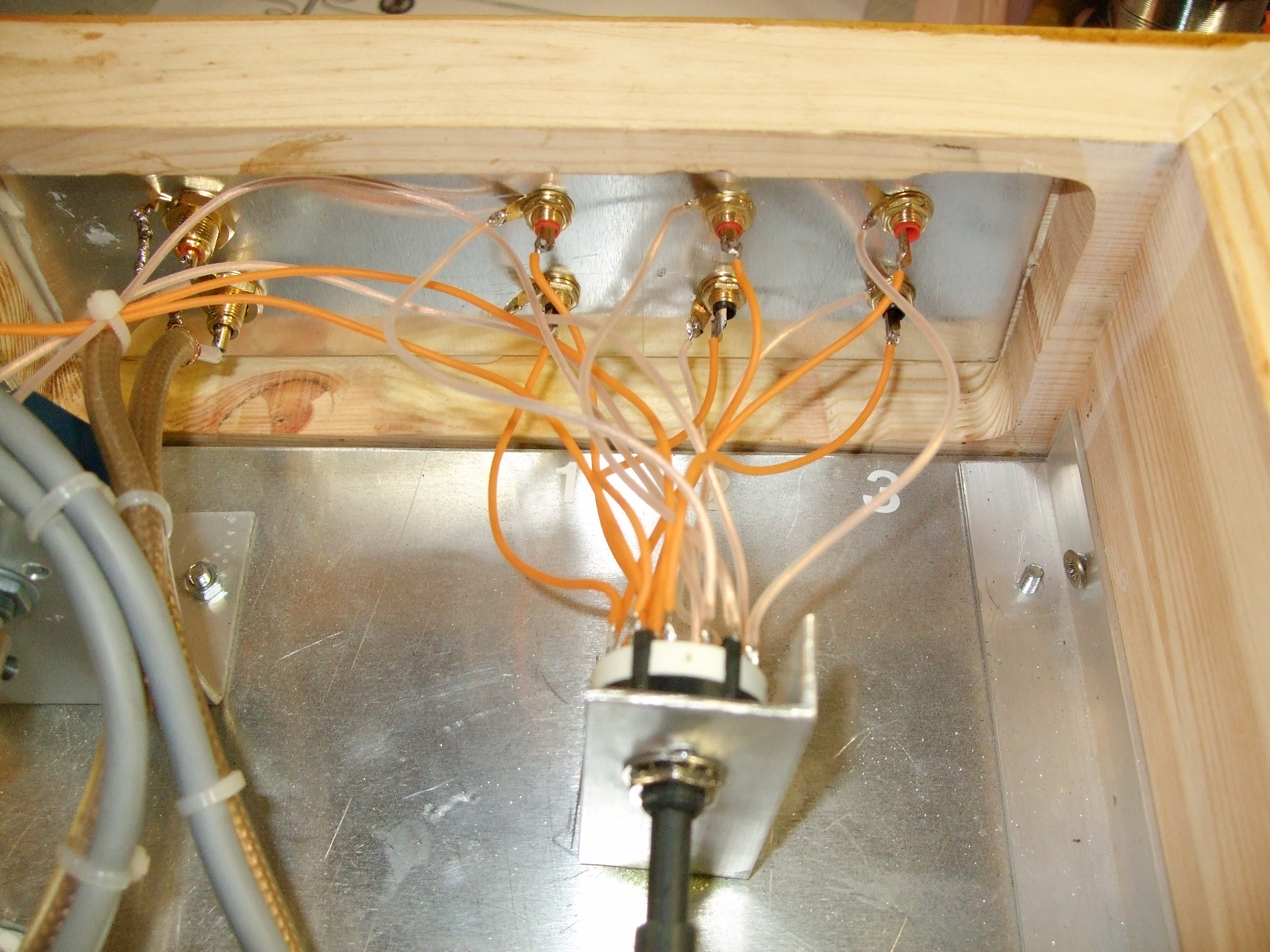

vandaag maar weer eens verder gegaan met de input selector, een heel gepriegel maar het is gelukt.
nu nog wat buisjes zoeken en dan komt het spannendste moment, doet ie het wel?
wat is wijsheid, eerst proberen zonder buisjes? en mag ik m aanzetten zonder er een eindtrap aan te hangen en zou ik iets kunnen meten ? heb maar een simpele multi meter die tot 250 volt meten kan.
hoe doen jullie dit?????
sander

Ziet er mooi uit Sander.
Maar moeten de draden van de ingangen naar de selector niet afgeschermd zijn?
Net zoals de draad naar de uitgang?
weet ik niet theo? zien we vanzelf wel als er een brom zou zijn en ik koppel m los bij de input switch merk ik het wel
sander
BertDB
Berichten: 1978
Locatie: Mechelen (BE)
Re: 6072 line-amp
Bericht door BertDB »
Mag, maar moet niet.
Het zijn korte stukjes hé.
Uiteraard zou het wel beter zijn mocht je bv een metalen kapje erover maken ofzo maar ik had het in mijn versterkers ook altijd zoals jij gedaan hebt en dat ging prima :)
Ik zou het maar even zo laten mocht ik jou zijn en eerst testen .. :sure:

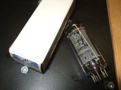

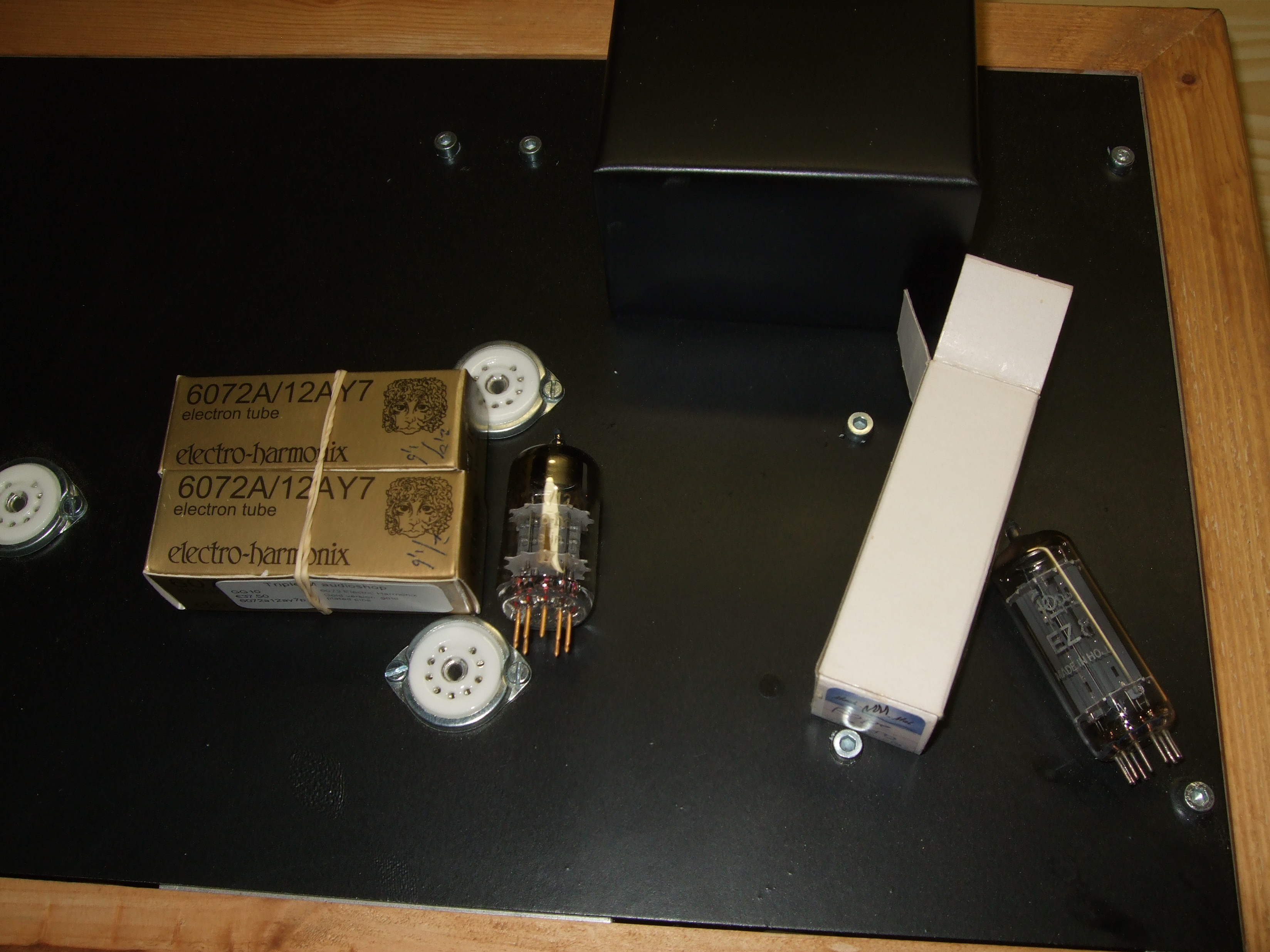

vandaag de buisjes gekocht, een pope ez80 en 2 6072a gold version van electro harmonix.
morgen maar eens uitproberen om er wat prik op te zetten.
ben benieuwd
sander

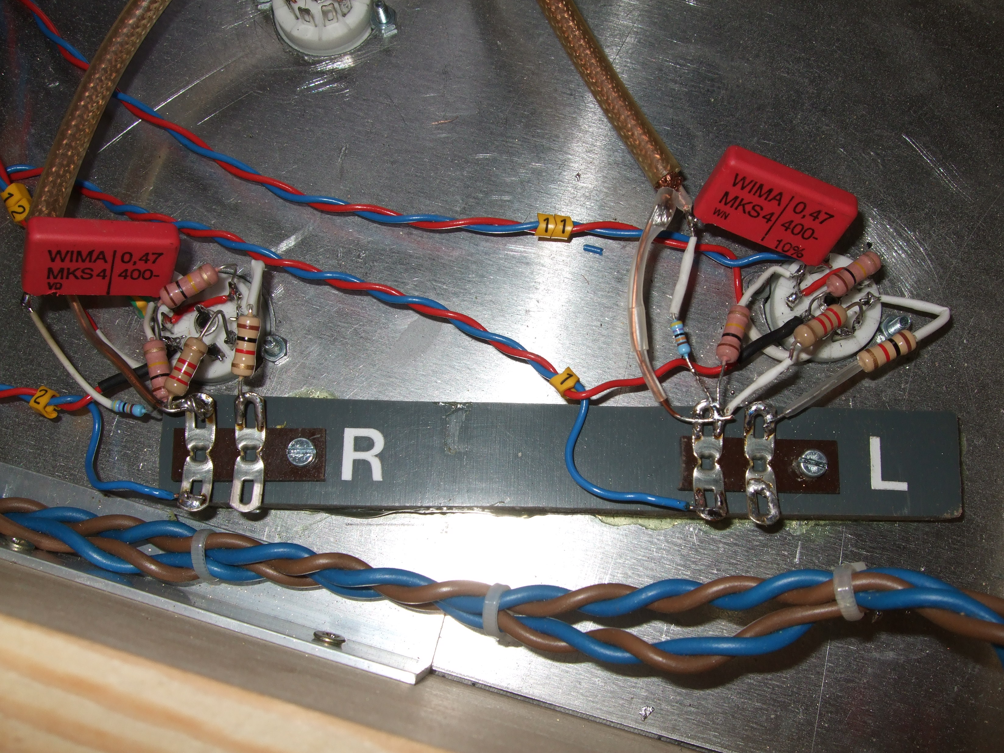

nou, stroom erop. resultaat, er gloeit wat, 6.9 volt wissel op de gelijkrichtbuis. tot zo ver goed.
geen enkele volt na de ez80, niet goed.
heb de diodes zonder de 27n condensators rechtstreeks op de buisvoet gezet.
resultaat: rook
de 2e 47 uf condensator is denk ik verloren( was wel 400v)
heb alles nu nog op een printplaatje zitten maar ga dat maar eens veranderen in hard wired, ik was al niet heel gelukkig hiermee, had ik het maar eerder gedaan.
sander
Re: 6072 line-amp
Diodes verkeerd-om :-s .
Kant met de streep aan de trafo/anodeEZ80,andere kant min-C .
