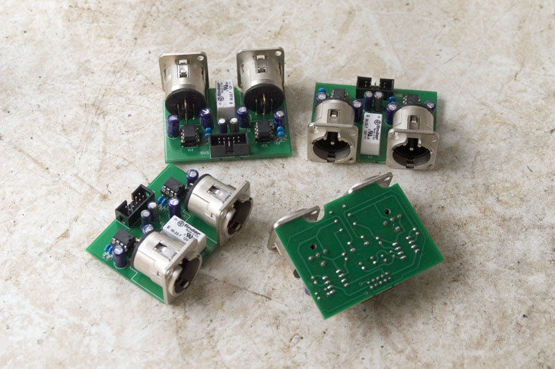

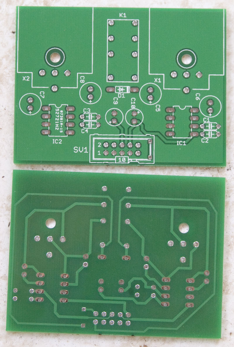

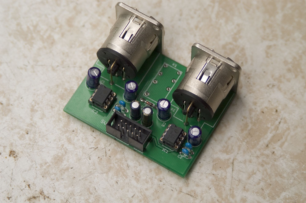

Output print opgebouwd, moet alleen relais bestellen
Berichten: 28471
Re: ULTRAZOOOM......
De outputprintjes zijn klaar, alleen nog 4 kleine schroefjes regelen om de xlr's op de print vast te maken.

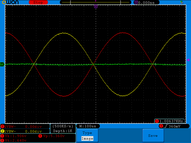

De outputbuffers aan de stroom gehangen en gemeten:
De volgende metingen zijn bij diverse frequenties gedaan:
Rood en geel zijn de plus en min uitgang, groen is beide kanalen digitaal in de scoop van elkaar afgetrokken
:D :D :D :D

Straks gaan er 4 balanced line driver printen op de post naar Amerika.
Bryan Levin ( AMB audio, Lcduino, Linuxworks) gaat te ze gebruiken in preamp samen met de Lcduino en CS3318, die klaar moet zijn voor the Burning Amp festival eind deze maand. :D
Berichten: 33823
blonde vraag: die balanced line drivers doen toch niets ander dan unbalanced naar balanced vertalen?
Berichten: 28471
Dat klopt, maar daar komt wat meer bij kijken dan een extra inverterend opampje toevoegen:
http://www.thatcorp.com/1600-series_Bal ... _ICs.shtml

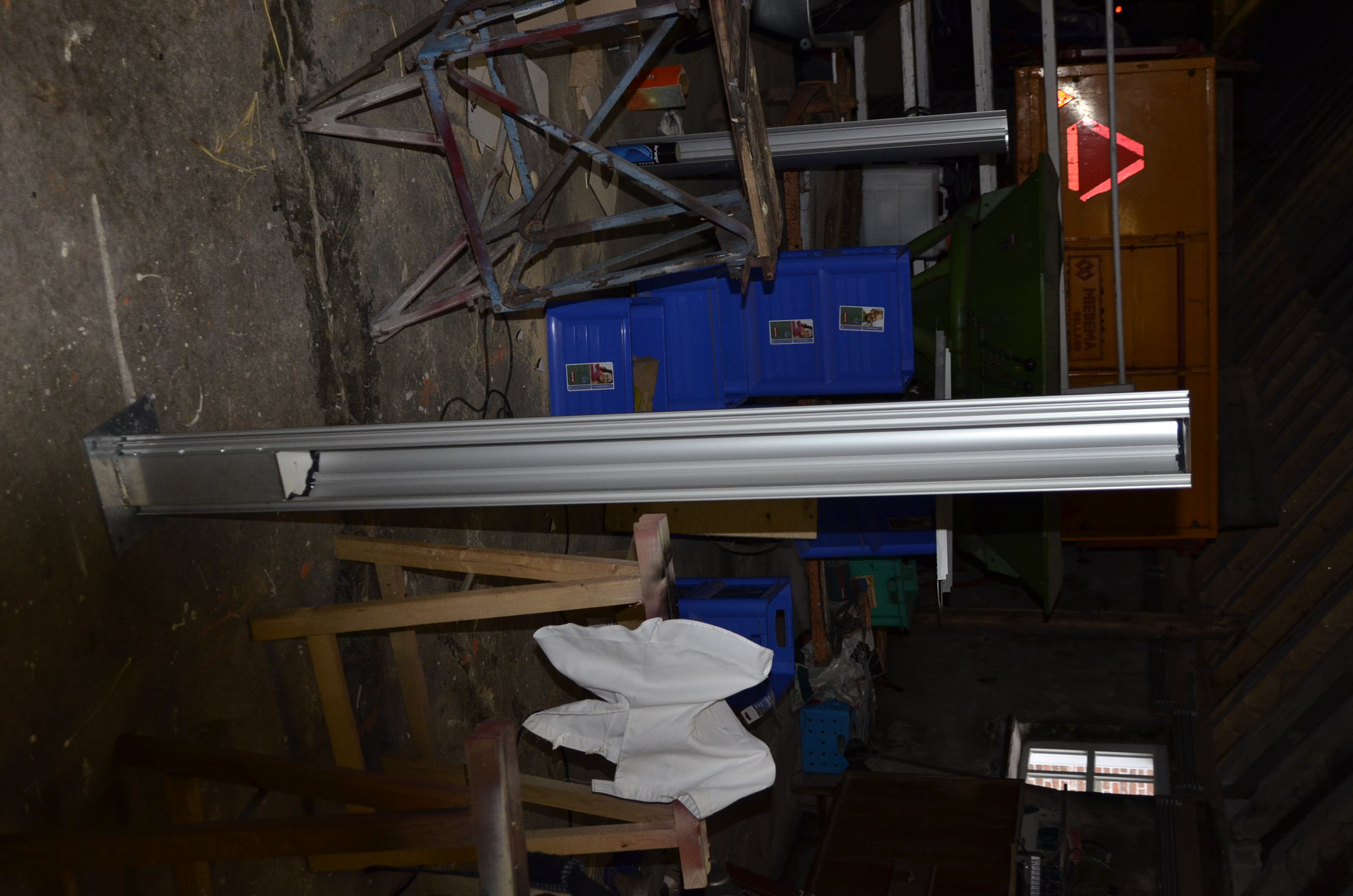

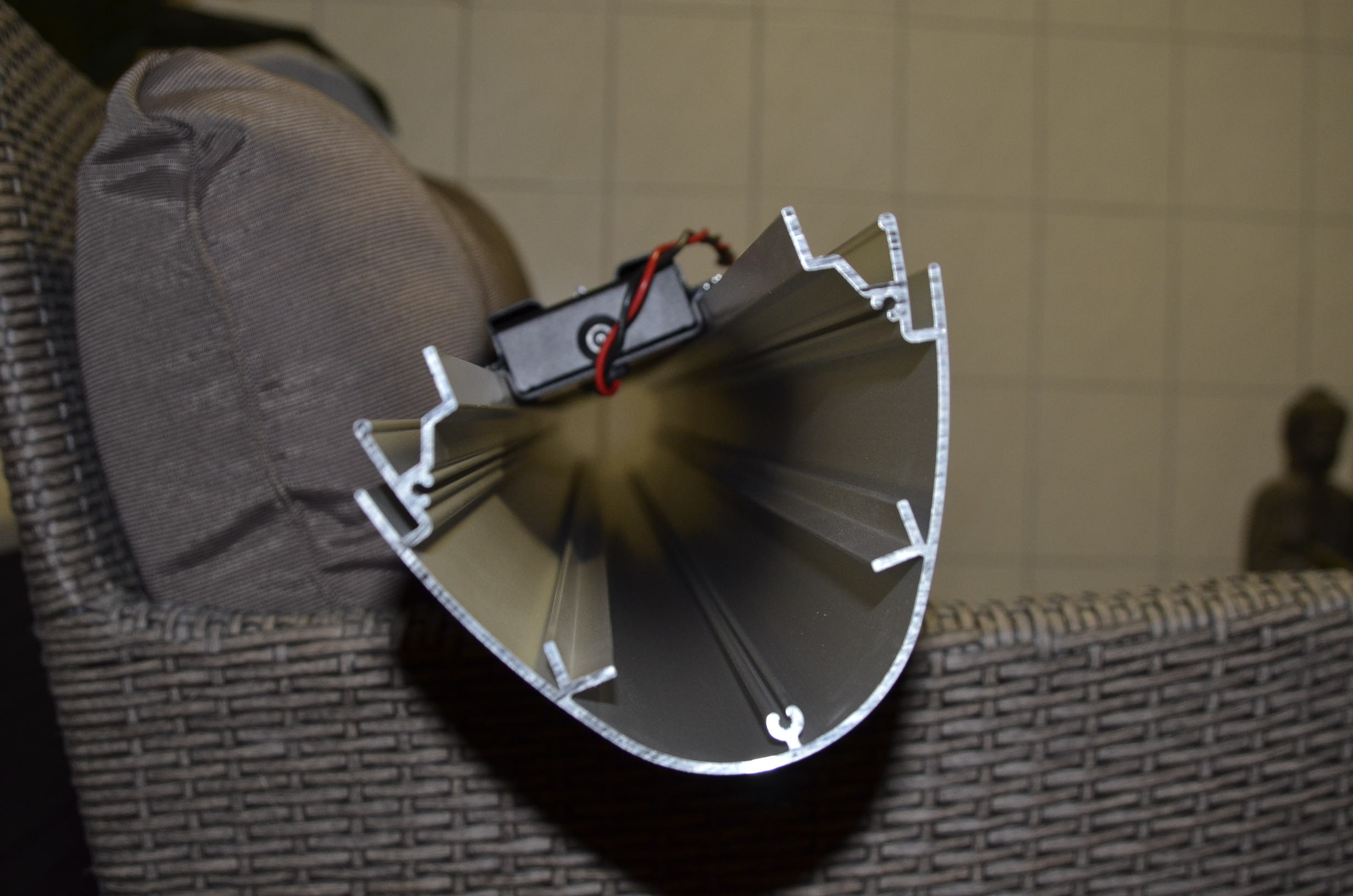

Hier weer ook wat vooruitgang:
De B&G RD-50 drivers zijn binnen, morgen de profielen ophalen waar ze in komen en het belangrijkste:
De HYPEX DLCP is onderweg! :lol:
Ben zo blij als een jonge hond met 7 lullen! :mrgreen:

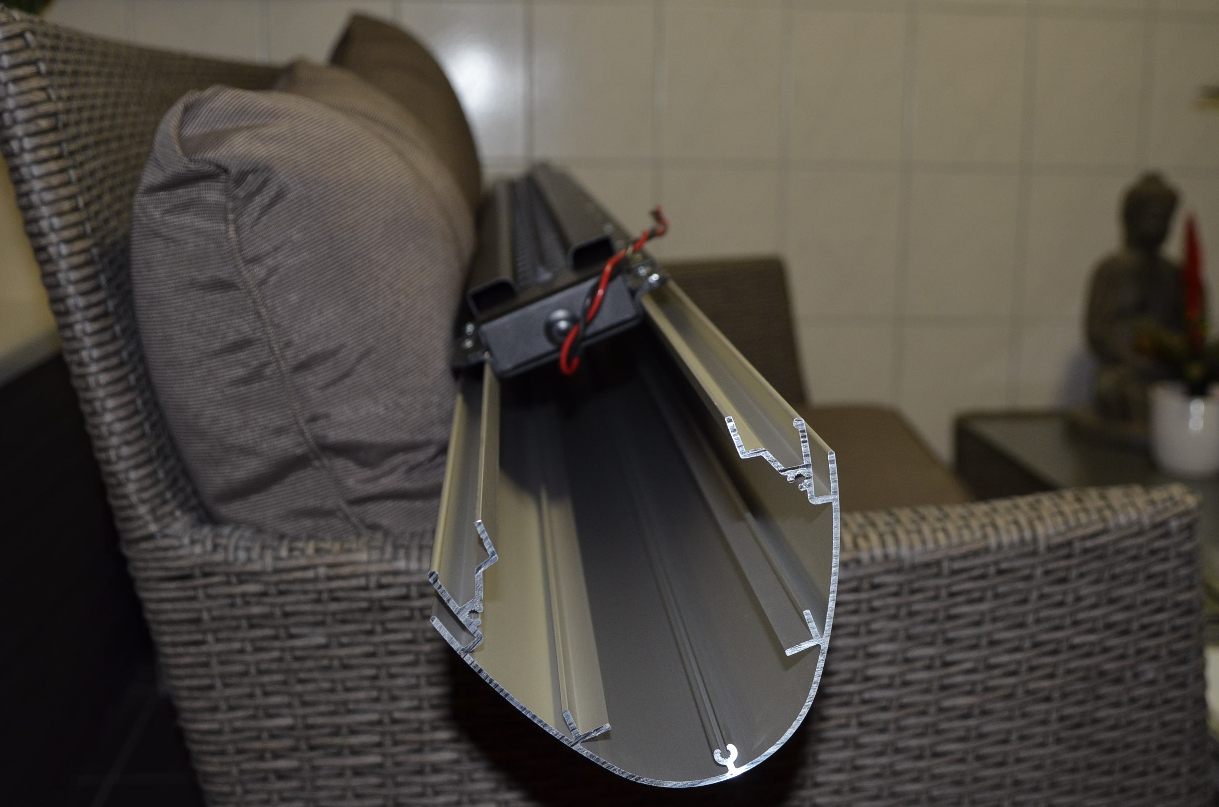

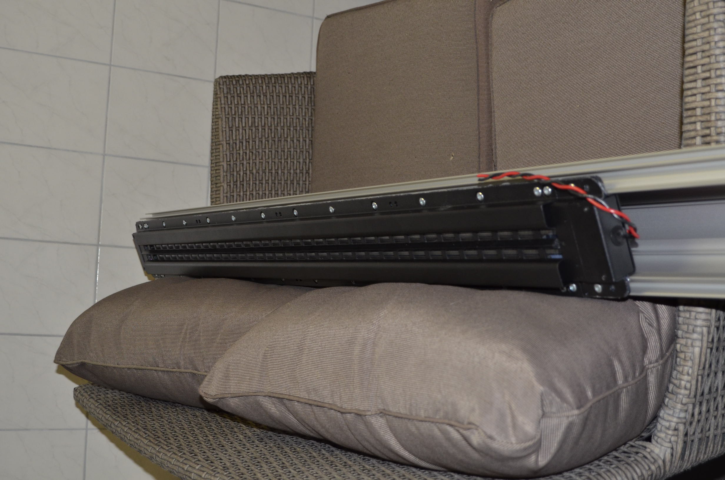

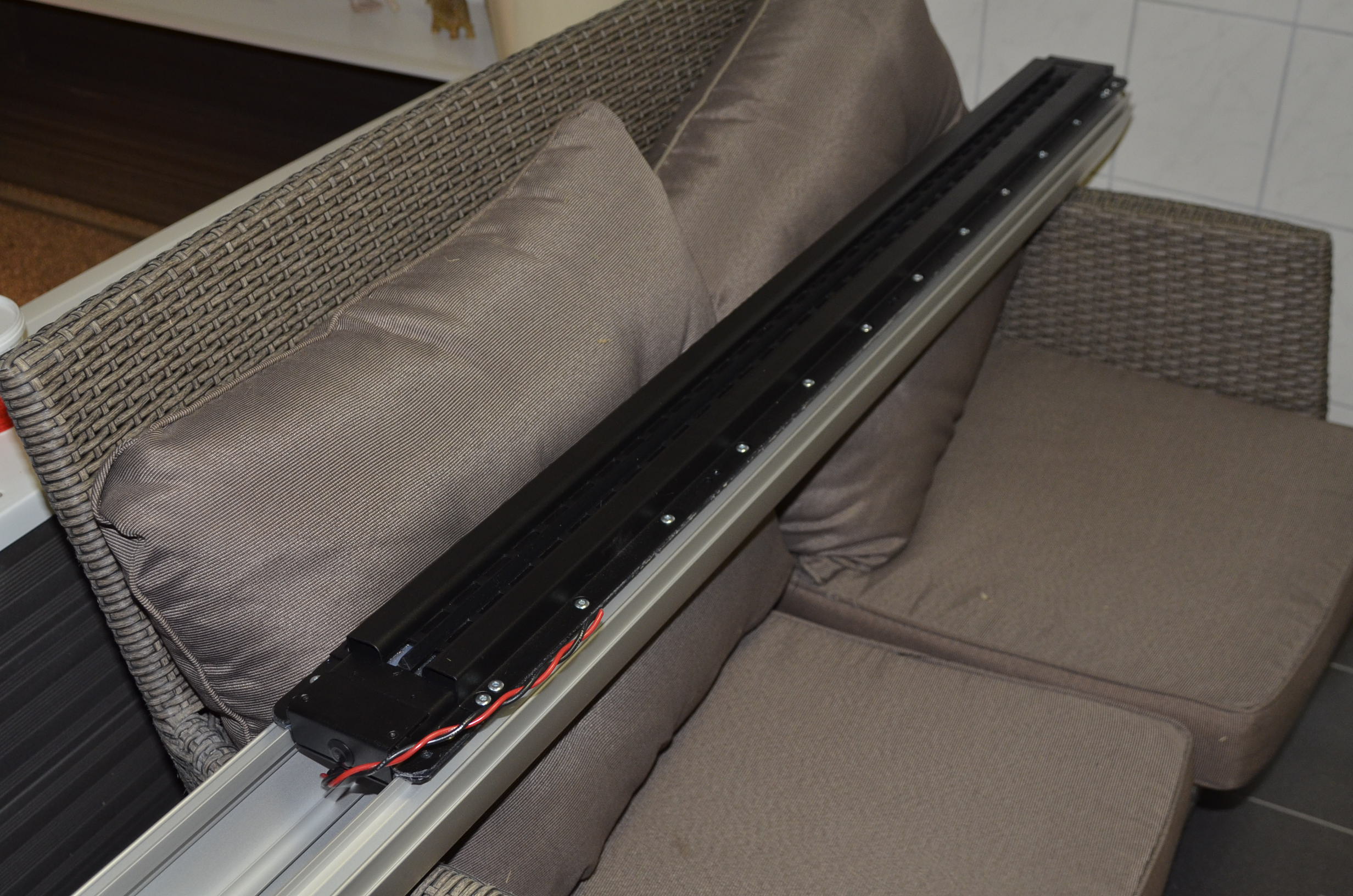

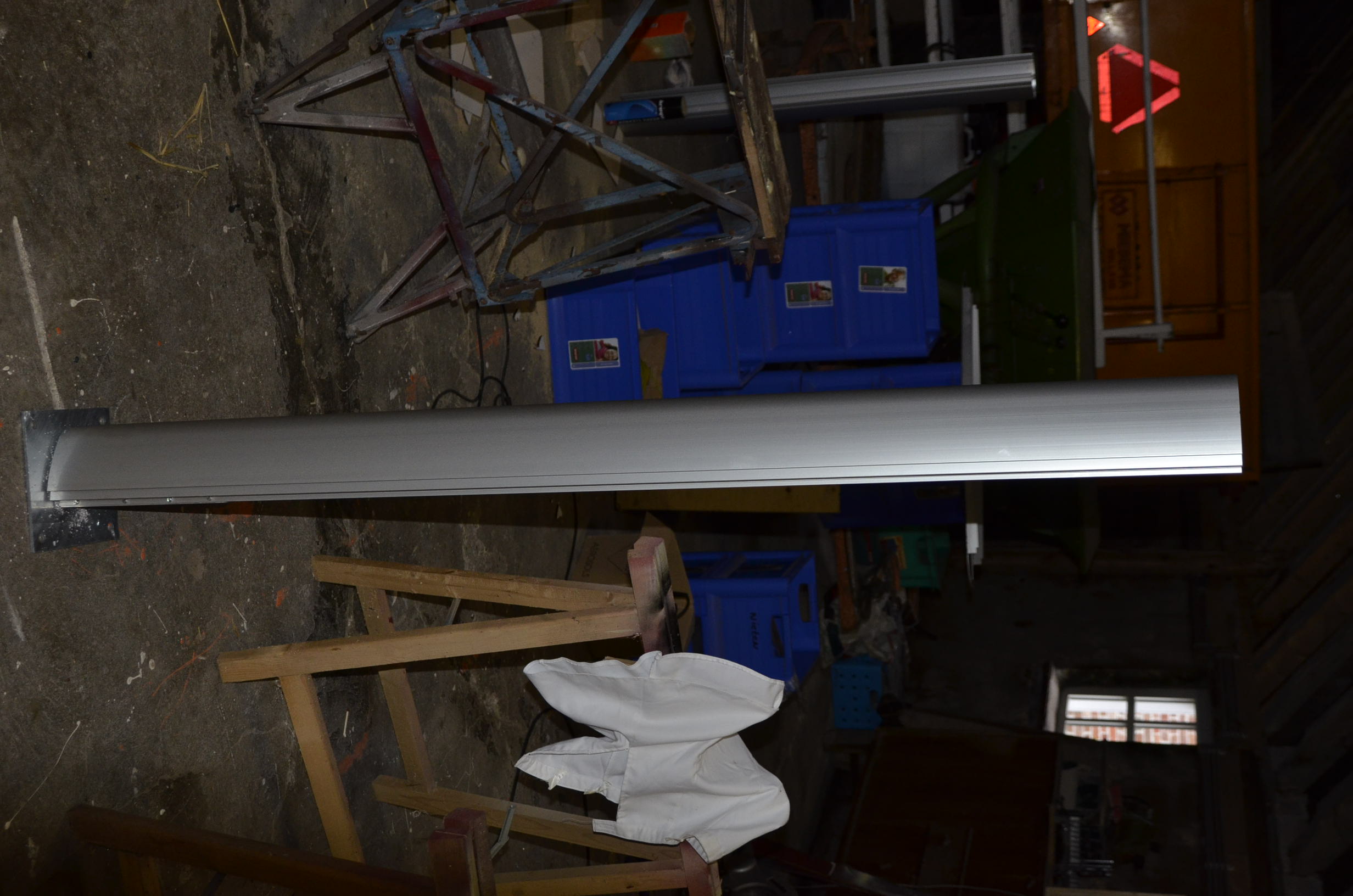

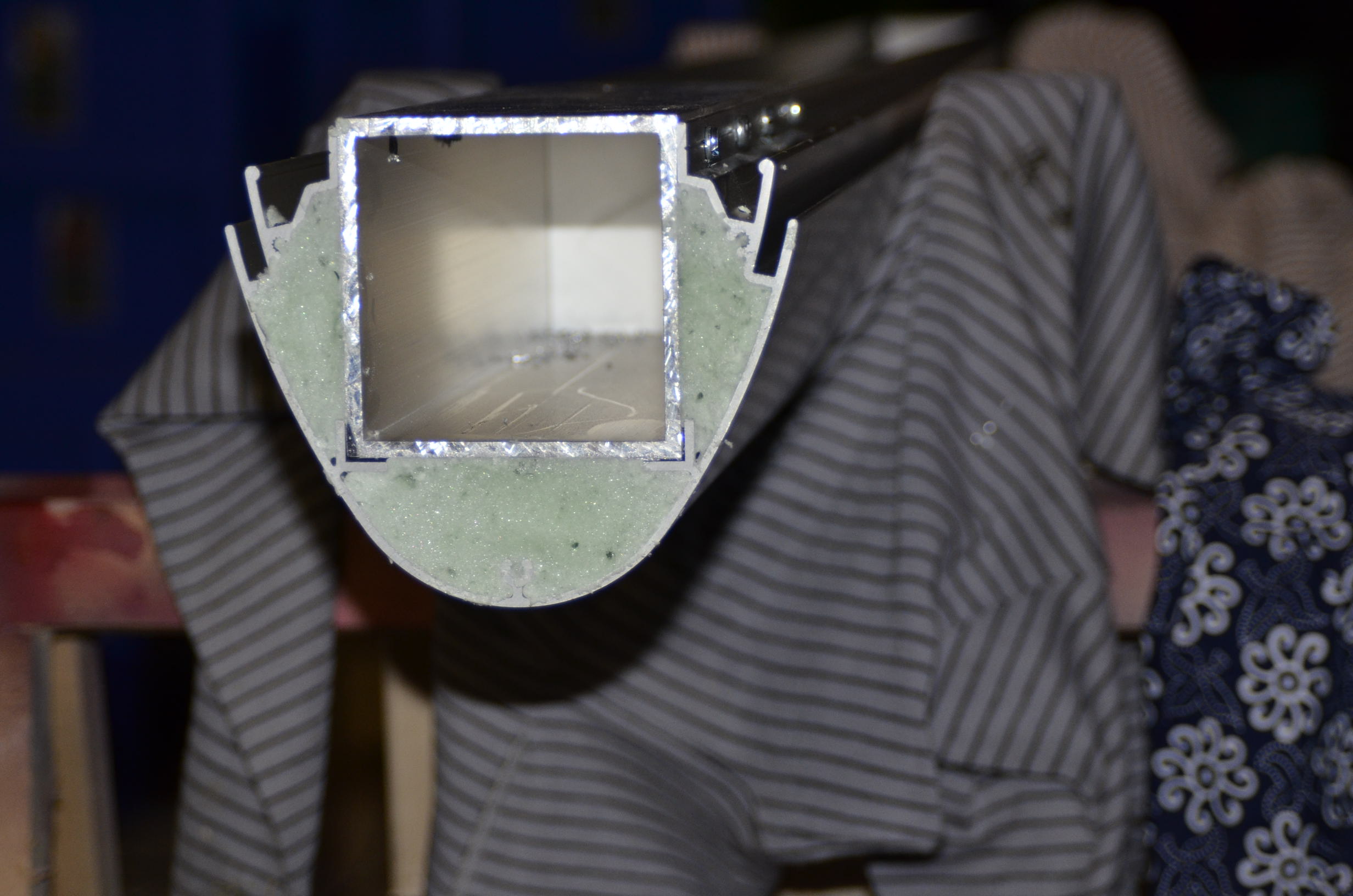

De profielen zijn binnen:
:D

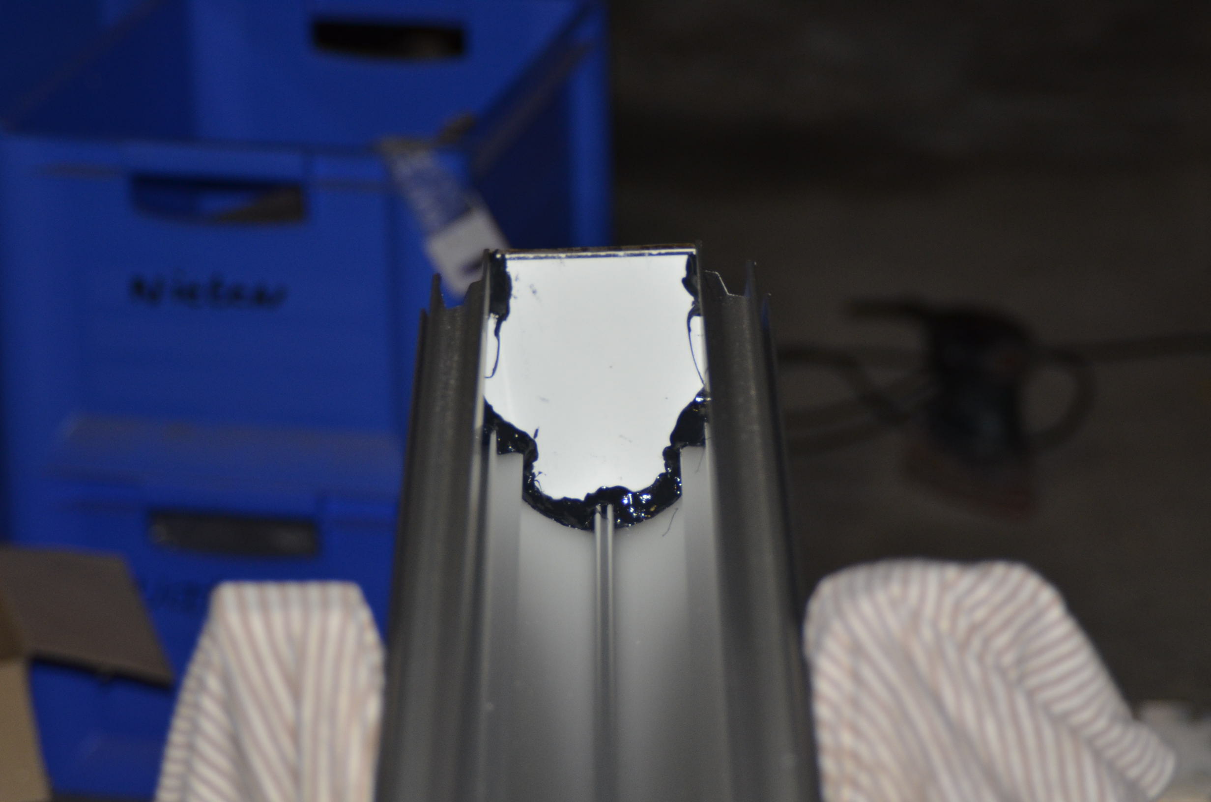

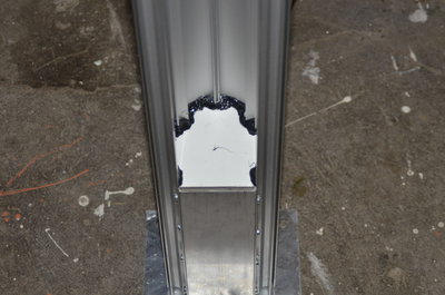

Berichten: 28471
We gaan weer verder!
Berichten: 28471
Zo, de opvullatten zijn in de profielen gelijmd. Moet even paar dagen goed uitharden voor ik daar mee verder kan.

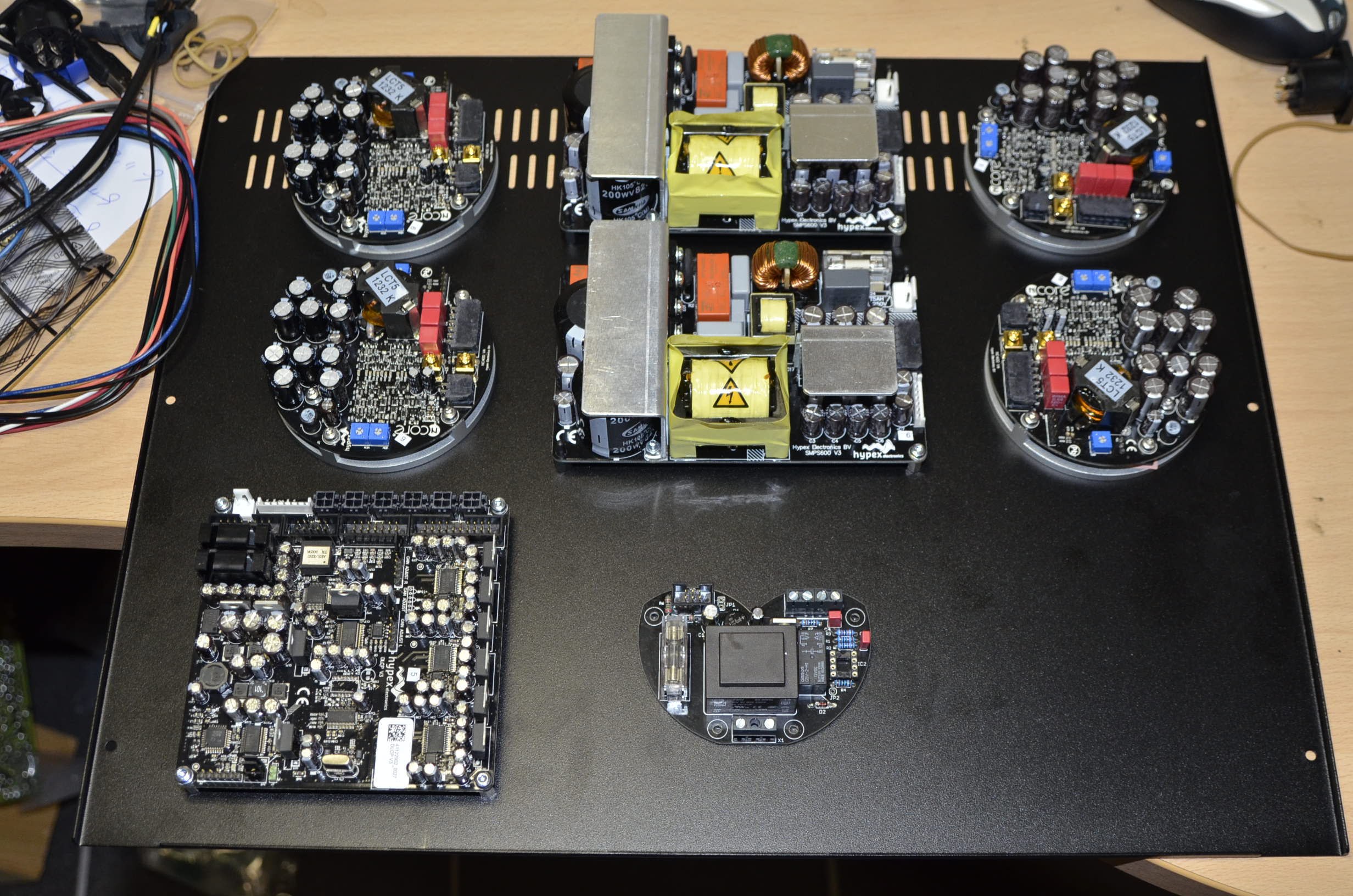

Even een fotootje van het Hypex spul MET mijn standby pcb.

:? hoe ga je de kabels routen? zonder dat voeding en signaal kruisen? en waarmee voed je de DSP?

Da's een coole standby PCB. :)
