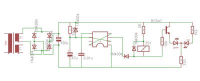

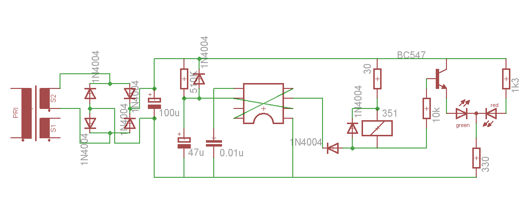

En vervolgens de reeks afgemaakt. Daar kwam ik al een heel eind mee.
Zal vanmiddag vanaf mijn thuis pc even het schema uploaden... Het was ook laat toen ik die post deed

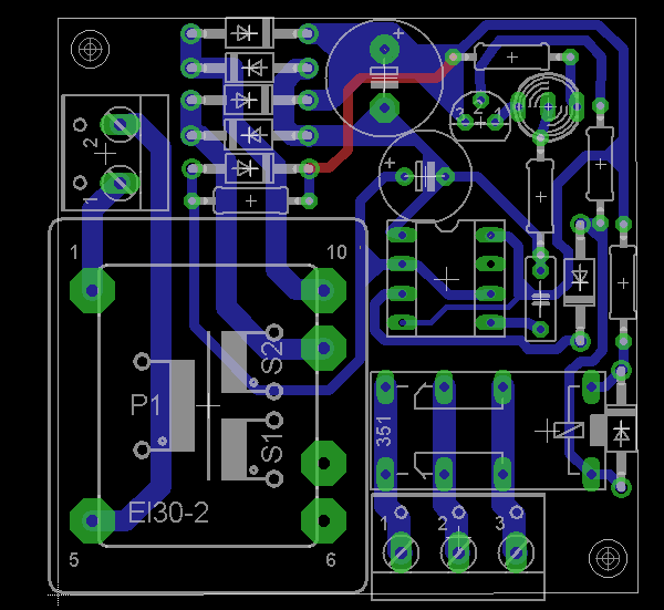

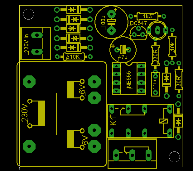

top layer = rood, bottom layer = blauw.bcvdb schreef:Ik zal er morgen nog eens mee aan de slag gaan!
Even voor de zekerheid: als ik de sporen leg in botomlayer dan zitten ze onder op de print straks? Iig aan de andere kant dan de layer met tekst enzo
Hangt ervan af, als je doorgemetaliseerde printen neemt is dat geen probleem.bcvdb schreef:En als ik iets in de top layer aanleg moet ik ook boven op de print solderen toch? Dus die trafo kan niet in toplayer omdat ik daar dan niet bovenaf bij kan?
Ik zou zeggen 100 x 100.ray5150 schreef:Hoe groot mag die print maximaal zijn ?
Je hoeft voor de 100x100 niet dat formaat te gebruiken, 50x80 kan ook.b_force schreef:Ik zou lekker voor 50x50 gaan
