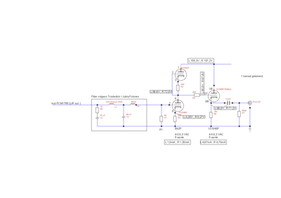

RobertD schreef:
In dit schema: http://www.zelfbouwaudio.nl/forum/downl ... &mode=view
Zit de laatste weerstand - R7 - niet goed. Die moet van massa naar de aansluiting waar je het signaal afneemt.
Als je het zo laat zitten gaat de uitgangscondensator zich bij het inschakelen opladen via de ingangsweerstand van het volgende apparaat.
Dat is op zich niet zo erg, maar wanneer je niets aan de uitgang hebt zitten, zweeft het rechtse pootje van de uitgangscondensator. Daar staat dan tijdens het inschakelen de volle voedingsspanning op. Die pak je liever niet vast!
Waarschijnlijk heb je ook minder brom wanneer je deze verbinding goed legt.

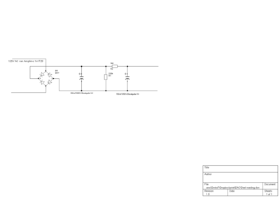

BertDB schreef:
Er zit meer dan 1K in de voeding.
Het PI filter maakt gebruik van 2 150µF condensatoren en een 3K9 serieweerstand.
Daar valt inderdaad meer spanning over naarmate de gevraagde stroom stijgt.
Mocht het te laag zakken kan je die weerstand in waarde verkleinen.
Ga ik mee aan de slag. Eerst de 3e buis er nog bij, dan meten en corrigeren.

Eigenlijk heb ik geen ervaring met DAC enz.maar met die buizen erbij ,toch maar 's meelezen :D
Nu kwam ik tegen dat er "ergens" een schakeling vertoont was met + en - in.
Denk dat het dit is http://www.tubecad.com/2011/03/22/Unbal ... ematic.png
Maar die is voor een DAC met spanning-uit.En als het zo bekijk,geen aanrader :( .
Als je ook deze dingen bekijkt Anne:
http://www.raleighaudio.com/passive_output.htm
http://members.home.nl/triode.dick/dacuitgang.html
Dan moet zoiets als dit ook kunnen volgens mij --> zie bijlage

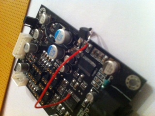

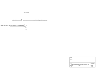

de_smit schreef:
kleine update en vraag:
- mute via PCM1798 werkt door er 5V op te zetten. Dus pin 10 hoog maken = mute. Dan moet de transistor schakeling zijn zoals bij de eerdere lampucera met CS4397. Ik ga dit later nog eens proberen, want dan kan het hele 12V gedeelte weg. Nu zit op de CD4053 naast 5V ook +12V en -12V. Qua klank geen duidelijke verschillen kunnen ondervinden door met of zonder CD4053 te werken. Meer het principe overbodig spul eraf te halen.
Ik heb mij rot gezocht naar de NPN transistor op de print (Q1 op het schema). Deze is duidelijk te zien op foto's van de Lampucera met CS4097, maar onvindbaar op de print met de PCM1798. Op zich niet zo vreemd, want volgens mij kan het signaal van pin 14 van de CS8416 via R9 direkt op de CD4053 pin 6. Zo zal het dus ook wel zitten. Ik wil testen of ik met een simpele schakeling de mute van de PCM zelf kan gebruiken. Ik heb al ondervonden dat spanning op pin 10 resulteert in mute. Klopt het bijgevoegde schema om spanning op pin 10 te zetten en deze via een NPN naar aarde te trekken op moment dat het signaal van een correct signaal op de CS8416 pin 14 hoog wordt, waardoor pin 10 van de PCM laag wordt. (Dit is overigens gewoon afgekeken van de CS4397 versie Lampucera)
PS: Er zitten nog een paar afwijkingen tussen schema en print, die post ik later nog wel. De aansluitingen van de opamps zitten anders dan in het schema aangegeven en ook weer anders dan op de print staat gemarkeerd.
Voorstel mute op basis van pin 10 van PCM1798
S-DAC_2011.pdf
Schema DAC wat ik van de leverancier gekregen heb.
(36.15 KiB) 61 keer gedownload
Re: buizen voorversterker - alleen spdif in via hk-dac_2011
Dat omkeertrapje met een transistor ziet er uit zoals het meestal gedaan wordt.Als het niet helemaal zeker is of de sturing aan de basis wel goed naar nul gaat kun je voor de zekerheid een diode in serie met de basis zetten(bijv 1N4148,streepje aan basiskant).
Het idee bij TriodeDick ziet er wel mooi uit maar een trafo van meer dan 60 pond :shock: .
In de voeding zal de 3k9 serieweerstand wel door een smoorspoel vervangen moeten,tenzij de spanning opgeschroefd kan worden (schema?).
Voor een behoorlijke werking van die SRPP is er wel 180V (90V /buis)nodig.Dan gaat er ongeveer 1,5mA door bij een roosterspanning van maar -0,3V.Da's op(over) het randje om roosterstroom te krijgen.Met de heel laagohmige aansturing niet zo erg,maar het moet liefst niet erger worden :cry: .
Andere mogelijkheid is ook om de kathodeweerstanden te vergroten (instellen op een kleinere stroom).
En met de 6N6 (H is russische N)die ,als de spanning niet zakt,7mA trekt wordt het er niet beter op.
Dit verdubbelt allemaal bij stereo :o .

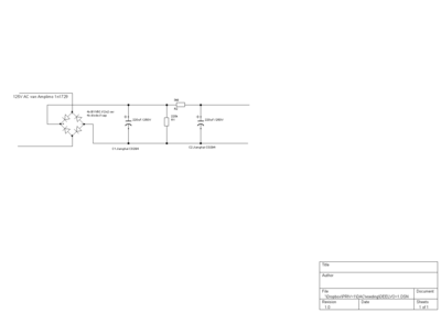

Betreft deze voeding:
viewtopic.php?f=34&t=11336&p=1474038&hi ... 9#p1474038
Ik ben gisteren met de mute bezig geweest. Volgens mijn meting moet het werken, maar ik heb niet meer kunnen testen. Als het werkt, plaats ik een plaatje.
Anne, ik ga met je commentaar aan de slag. Mocht je nog tips hebben n.a.v. de voeding dan hoor ik het graag natuurlijk.
Ik pak nu het signaal van de SRPP van pin 6/2, dat kan natuurlijk ook van pin 3. Ik heb gekeken naar wat Aikido concepten en discussies over wat beter zou zijn. Triodedick maakt zowel voor de calssic one als de classic three (beiden SRPP + kathodevolger DC gekoppeld) gebruik van pin 3. Heeft deze keuze nog invloed op jouw verhaal? Ik was blij te lezen dat jij vergelijkbare stomen aangeeft als die ik ook bepaald had (helemaal nieuw in buizenland). Maar bovenstaande afweging kan ik niet beredeneren. Als ik het goed begrepen heb is de totale versterking van de SRPP normaal de helft van de specificatie en wordt die nog lager door pin 2/6 te gebruiken ipv pin 3.
Groeten,
Frank
[edit] detail voeding toegevoegd
DC stuk uit de voeding. R1 en R2 eruit en smoorspoel erin??????
Laatst gewijzigd door de_smit op vr 20 jan 2012, 17:32, 1 keer totaal gewijzigd.

Ik zit dit eens een beetje gade te slaan maar even een kleine opmerking wat wordt het voltage op pin 3 van de 6N2P(EV)
de_smit
Berichten: 196
Lid geworden op: do 09 jul 2009, 21:26
Locatie: Brabant
Bericht door de_smit »
volgens mij ongeveer de helft van de hoogspanning min de val over de R. Zit dus dicht net iets onder de halve voedingsspanning.
Bij Edcorusa is deze http://www.edcorusa.com/products/78-tpc10k-150.aspx degene die het meest lijkt op wat TriodeDick doet,moet wel omgekeerd(in=uit,uit=in).
De aansluitingen 2-6 of 3 doet er weinig toe als er,zoals een kahodevolger erachter,niet belast wordt.
De uitgangsimpedantie is lager aan pin 3,goed voor op zichzelf staande toepassing.Maar het rooster van de kahodevolger zou ik aan 2-6 hangen.
De voedingsspaning is een probleem.Een smoorspoel heb ik algenoemd.Wat ook kan is de kathodeweerstanden van de SRPP niet 200 maar 1200 ohm te nemen.Dan mag de voeding wel tot zo'n 120V zakken (liever niet,150V is mooi).
Met 1200 ohm kan de schakeling wel minder belasting velen maar die is hier toch minimaal.
De eerste twee smoorspoelen bij de Polen zijn allebei 5H 40mA ,wat is het verschil :?
Zo'n smoorspoel heeft voor de brom ongeveer hetzelfde gevolg als de 3k9 zonder zoveel spanningsverlies.
Met kathodeweerstand 1k ipv 1k2 wordt de minimale spanning waarmee het nog gaat iets hoger,hindert niet.

Ik vind het wel leuk om tot de conclusie te komen dat ik het zelfde meet als wat ik via de grafiek(en) van de buizen bepaal. Toch wel prettig. Het bij stellen kan dus beginnen.
Voeding:
1. Smoorspoel besteld. 10H, 262ohm, 100mA, 400V http://www.tube-town.net/ttstore/produc ... -158M.html
2. Ik ga (lees: zou graag willen) de voeding na de smoorspoel opdelen in links en rechts. Als ik dit soort voedingen zie, wordt dat gedaan door een extra LC of RC netwerkje per kanaal. Op mijn printplaat stond 2x een 150u voorgeprint, dus ik heb er blind een paar bijbesteld. Of dat nu zoń goeie keus is... :? Om te beginnen blijkt er na controle geen 2x 150u maar 2x 220u op te zitten. Verder zit ikt vanavond (voor het eerst) een beetje met PSU te spelen en lees o.a. op dhtrob.com e.e.a. na. Ik vermoed dat ik het nog niet helemaal door heb, maar mijn voorzichtige conclusie is dat de laatste C kleiner moet/mag en wellicht de eerste ook. De hogere waarden geven een kleinere rimpel, maar een hogere frequentie. Correct? Gezien het feit dat er een groepsaankoop is geweest voor deze voeding met 2x de zelfde C erop, ga ik het toch gewoon proberen met 2x of 3x een 150u C denk ik. Schemaatje volgt.
Filter:
Een hele discussie gestart omwille van een handjevol componenten van een paar euro alles bij elkaar :oops:
Ik was werkelijk in de waan dat het filter wat Triodedick (geleend van Jukka Tolonen) kostbare elementen waren (heb voornamelijk met luidspreker filters te maken gehad), maar dit passieve filter bestaat uit elementen die stuk voor stuk nog geen euro kosten. Dus voorlopig alles overboord wat lijkt of Lundahl/Sowter/enz... Hiermee is een filter gerealiseerd, zoals hoort, plus voorkomen van extra opamps e.d. Onderdelen zijn besteld.
Het is nu laat. De rest volgt.

Deze week heb ik wel de softmute via de PCM1798 zelf kunnen testen. Dat werkt prima. De aansluiting is nog niet afgewerkt, maar heel eenvoudig netjes te maken. Ik heb 5V via een weerstand rechtstreeks van de inkomende voeding afgehaald. Het middelste pootje van de transistor zit in een doorvoer hulsje gesoldeerd. Op het schema is dit direct na R9. Het rode draadje komt van pin10 van de PCM1798 en de zwarte draad zit aan de aarde bij de led. Deze led (spdif signaal aanwezig = aan) komt later in de voorkant van de versterker.

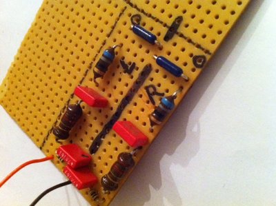

Verder heb ik alvast het filtertje kunnen solderen op een gaatjesprint. De bedoeling is deze zo dicht mogelijk bij de DAC-print aan te sluiten. De 2 weerstand aan het einde, zijn de I/V weerstanden.
Ik hoop snel met de voeding aan de slag te kunnen en met het netjes opbouwen. Ik wil op een plaat perspex beginnen en dat later eventueel overzetten naar alu. De kast zal een zelfbouw alu worden. MAAR zover is het nog lang niet....
Zo was de voeding
Zo was de voeding
Zo wil ik aan de slag

Met de voeding aangepast zoals in de vorige post beschreven (CLCRC, waarbij RC per kanaal is) ontstaat een voeding van ongeveer 155V per kanaal. Door niet te splitsen met een RC, maar direct na de LC beide kanalen aan te sluiten, zou deze spanning nog een krappe 10V omhoog kunnen. Maar nu is het per kanaal voorzien van RC na een LC, wat mij niet slecht lijkt.

meetwaarden
Rechts lijkt 't er meer op dan links,al klopt het niet.Waar meet je mee ?
Omdat er door R4 geen stroom hoort te lopen moet de spanning aan beide zijden gelijk zijn.
Tussen het rooster en kathode van de 6N6 mag je goed 3V verwachten.
Dat de spanningen bij de SRPP wat uiteenlopen is met maar 200 ohm geen wonder,met maar een heel kleine Vgk is er al vlug een verschil.
Proberen van verschillende waarden om te zien wat 't best klinkt,waarom niet.Mij lijkt eerder rond 1k,heeft geen zin om hier een grote stroom te hebben.

Bedankt voor je hulp Anne. :goeie: Ik realiseer mij nu dat ik de DAC aangesloten had. Mogelijk geeft deze (nog) verstoring zonder dat er een SPDIF bron op staat (zit nog een lichte brom/sis in bij mute). Ik zal de meting herhalen met aangesloten filter, maar zonder DAC. Dan weet ik zeker dat er geen signaal stroom kan lopen.
Ik meet met een simpele multimeter en alles t.o.v. het centrale ster-punt. Ik heb een hele oude scoop van iemand gekregen. Ik ben er nog niet aan toe gekomen om een nieuw voeding snoer eraan te zetten en er eens mee te oefenen.
De volgorde wordt: meten zonder DAC, luisteren, 1k weerstanden monteren, meten en hopelijk weer luisteren. Ergens tussendoor wellicht de scoop aan de gang krijgen. Helaas wordt dit alles zeker niet vandaag :(
