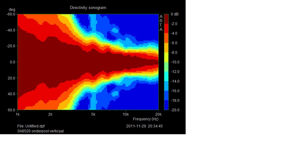

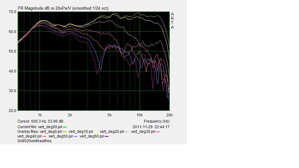

OK, daar gaan we.
8520 onderpool (die met wat minder output tot 2kHz die op de philips lijkt)
Baffle eromheen, zoals het hoort, hoogwaardig karton.
B&K 4007, K&M statief, ARTA, Edirol ua25 en een vette i7 voor de metingen en postprocessing.
Gemeten van 0 tot 60 graden in stappen van 10 graden.
Eerst maar eens de bundeling vertikaal, waarin die gruwelijke piek bij 3 kHz ofzo zou zitten.

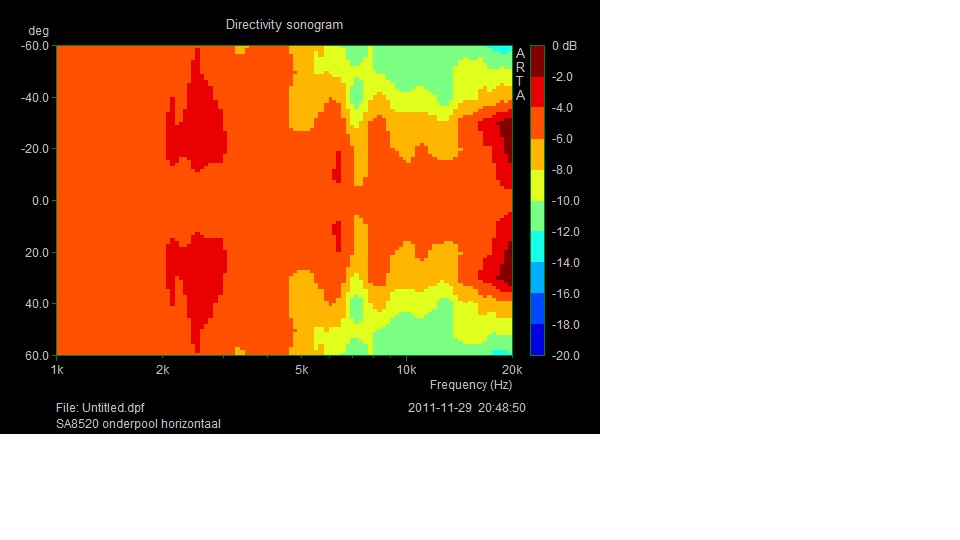

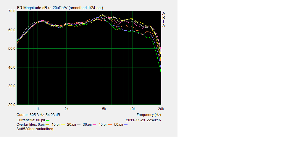

Dan de horizontale bundeling:
Dichtbij het membraan gemeten op verschillende plekken van boven naar beneden, omdat daar ook rare dingen zouden gebeuren:

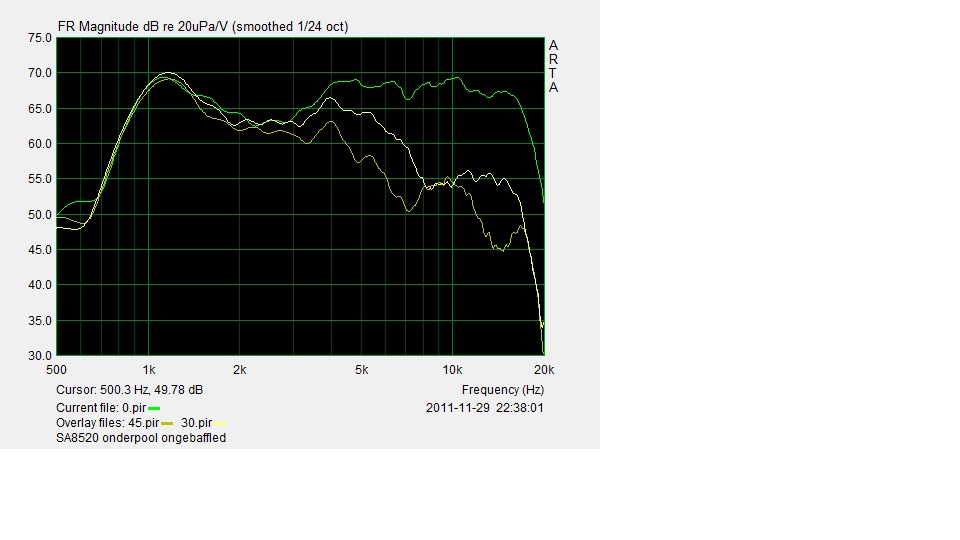

En nu een meting, vertikaal onder een paar hoeken aan dezelfde speakert ZONDER baffle:

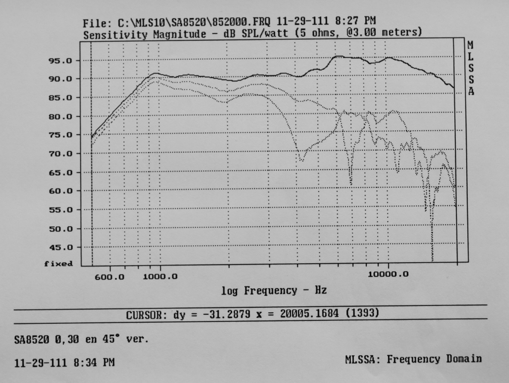

Maar aangezien data altijd geverifieerd moet worden door een ander Lab, hierbij de metingen uit Zwaag:
SA8520 zonder baffle. Groundplane-meting op 3m.
DPA4091, Audiobuddy preamp, ALC2 amp.
MLssa 10.0, Toshiba T5200 laptop 4MB werkgeheugen, 80386 + 80387 20MHz. DOS 5.0.
Je hebt gelijk Tom, bij 30° en 45° vertikaal, zie je het duidelijk misgaan. :sure:
Als je het niet erg vindt: MYTH BUSTED! Of moet ik nog even onder en hoek van 31,475° meten? :mrgreen:
Metingen vlak voor het folie leverden ook geen opzienbarende afwijkingen op. In ieder geval geen afwijkingen die een verklaring voor het raadselachtige spreidingsgedrag zouden kunnen zijn.

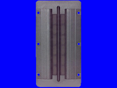

Ik heb trouwens bij die Dayton magnetostaat van mij ook nooit geen vreemde fenomenen gezien met meten. Deze hebben volgens mij bijna dezelfde grootte aan stralend oppervlak als die flipse. Ik zal deze weer eens voor de dag halen en meten (met en zonder frontplaat).
Het is trouwens dit type welke in verschillende uitvoeringen op de markt is gebracht, de oudste versie(die ik heb) heeft een iets lager rendement (ca. 91db/w/m) maar kan wel al vanaf ca. 2khz worden ingezet (na modificatie van de demping).
Ook nog een (internet)plaatje van het "binnenwerk", ziet er niet zo bruut uit als die flipse/SA maar hij heeft dan ook van die smalle neodymium strips die werkelijk mega sterk zijn. Het was erg lastig de tweeter te demonteren maar nog lastiger om hem weer in elkaar te zetten :shock: door die magneten. Je ziet op het plaatje dat ze voor de demping zo'n wit pluizig spul hebben gebruikt, dit heb ik destijds vervangen door vilt dat een hogere dichtheid heeft. Het resultaat was echt verbluffend, van een matige tweeter werd het in eens een werkelijk goede magnetostaat (en dat voor maar 50 euro)
Hier het desbetreffende ontwerp, magnetostaat in combinatie met een dayton RS150 (met passive radiator). Rechts een creatie van Tony Gee met een PHL coax, ook leuk...

Mannen, ik wil jullie lol niet bederven, maar ik zie wel een redelijk akelige knik in de FR rond 2,5k. En in de off-axis verticaal van Bert zit daar vlak boven wel een bult. Iemand zin om ook nog een BD-plot te posten?
Berichten: 36761
Re: Wat voor unit is dit en wat kan ik ermee?
Gewoon watervalletje is ook goed, zit ook een lekkere resonantie rond de 1 kHz in zo te zien.
B.t..w. Hoe je bulten of juist afwezigheid ervan, in het directivity diagrammetje wilt aantonen, i.i.g. on-axis, is mij een raadsel als je dat diagram manipuleert door het te normaliseren naar 0 dB op 0 graden ???

Overigens is die sprong bij 4,5k (?) in het horizontale sonogram ook niet heel fijn.

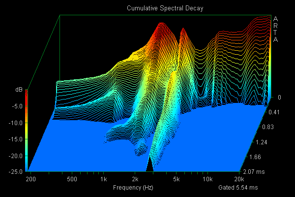

Ik weet niet wat je ziet bij 2.5 k.
Het gaat er ook niet om dat dit een perfect ding zou zijn met massaloze aandrijving, kankergenezende capaciteit en waar je ook nog mooie witte tanden van krijgt.
Het gaat erom dat Natlab en de TU Delft rare resonanties en een niet-homogeen aangedreven membraan hebben geconstateerd waar mensen bijna de Npbelprijs voor hebben gekregen.,
Dat zie ik niet zo erg; ik vind dit best een nette tweetert, zeker in aanmerking genomen dat je hem vanaf 1000 Hz kunt gebruiken en er dan ook nog aardig wat vermogen in kunt verstoken.
Ik ben natuurlijk geen audiofiel en ook niet de grootste speakert specialist van de melkweg (ik heb gewoon een gezin enzo). Maar als je als liefhebber zo'n tweeter op de kop tikt kun je er echt dingen mee doen die leuker zijn dan wat je met een ring radiator kunt, en je hoeft hem ook niet (zoals romy the cat) alleen boven de 18 kHz te gebruiken.
Eens kijken of ik nu weer word gemodereerd omdat ik een mening heb.
Kom nou eens over de brug met die BD of CSD! :wink: In zo'n beetje elke plot hier zie je een duidelijk verschil tussen het weergaveniveau van 1 tot circa 2,5k en dat van circa 4k naar boven. On axis en off axis. 5dB is het zó, in verschillende off-axismetingen zie je ook een hele mooie bult rond de 3k. Dat allemaal heeft een oorzaak.
Wat niet wegneemt dat er ook een andere verklaring kan zijn voor wat Tom beschreef. M.i. hangt het nogal van de baffle af hoe je afstraalgedrag uitpakt. Juist bij zo'n folie die horizontaal zeer breed straalt en verticaal niet kun je verwachten dat je een stevige bijdrage van virtuele bronnen langs de verticale kastranden krijgt. Ik zou ze niet inbouwen in een vlakke baffle met scherpe hoeken (zoals Philips deed in de consumentensystemen). Maar het is giswerk en ik zou denken dat Tom dat dan ook wel zelf had bedacht.

Dat van die baffle vermoedt Philip ook. Daarom heb ik het ding ook zonder baffle gemeten, waar je genoemde effecten lijkt te zien. Had ik ook gezegd, maar ik ben door de kerk gecensureerd. :D
Ik zal morgen even die waterval maken, zit nu achter de verkeerde pc.
Eigenlijk moet je natuurlijk die speaker dan ook met een filter op 1 k meten.
Mee eens? Dan zal ik dat vandaag of morgen ook doen.
Berichten: 36761
Klopt markbakk. Die diffractie effecten van de baffle met scherpe randen krijg je knalhard om je oren. Maar die zie je ook scherp terug in de responsieplot als een soort van scherp smalbandig zig-zagje ergens tussen de 2 en 3 kHz (afhankelijk van de breedte van de baffle/tweeter face plate zelf). Dat zie ik niet terug in de plots ???

Ik zie eerlijk gezegd in de verticale bundeling zonder baffle een vervelende tendens naar meer output bij 4 kHz, t.o.v het gebied daaronder. De karakteristieken vertonen onder een hoek een dalende tendens zoals te verwachten, behalve bij 4 kHz. Dat kun je theoretisch bijna niet verklaren.
Horizontaal zie je in de halfruimte voor de speaker natuurlijk geen effect, daarvoor is het membraan te smal.
Het meten met de mikrofoon dicht op het membraan levert natuurlijk weinig op. Als het membraan bij 3.5 kHz voornamelijk in de middelste 3 cm beweegt, zoals men ons bij Philips ooit liet zien, hoeveel daling van de geluiddruk verwacht je dan op 2 cm voor het membraan te meten als de microfoon zich in de lengterichting langs het membraan beweegt? Als de verdeling van de snelheid zo eenvoudig te meten was hadden we geen laser-methoden nodig.

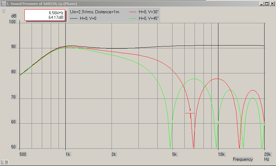

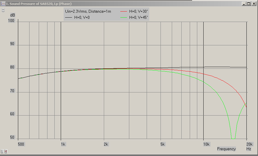

SA8520. Bij 45°: -6dB@3kHz
Model 100mm lijnbron (de dips off axis komen goed overeen. Bij 45°: -6dB @3kHz net als in de meting):
Indien er slechts een gedeelte van 30mm beweegt => lijnbron 30mm (komt dus absoluut niet overeen, Bij 45°: -0.5dB@3kHz):

Ik heb op 12mm vanaf het folie gemeten:
Resultaat bij 4000Hz: 4.5cm off centre -4.5dB t.o.v. on centre. Theoretisch is dat -5dB.
Indien slechts een gedeelte van 3cm zou trillen zou het verschil theoretisch 12dB zijn t.o.v. on centre.
Nog afgezien daarvan, zegt dicht op het membraan meten sowieso weinig over de responsie op grotere afstand als de grootte van het membraan richting grootte van de golflengte gaat.
Je kunt een lijnbron (zoals een SA8520) opdelen in losse bronnen (meetpunten). Dat gaat goed als de bronnen niet verder dan een halve golflengte uit elkaar liggen.
