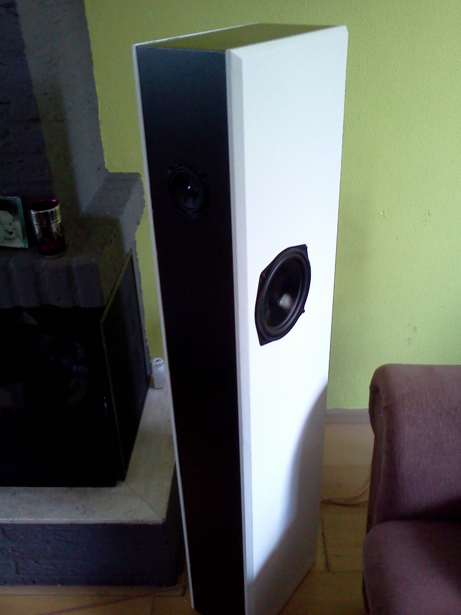

Ze zijn klaar en staan in de woonkamer te spelen op mijn Yaqin MC10T.
Moeten nog wat ingespeeld worden, het is er allemaal, basloopjes zijn goed te volgen, drukvolle bas wanneer nodig en volgens mij gaan ze aardig laag.
Ik ben niet helemaal tevreden met de afwerking, veel stofjes in huis (katten).
Vandaag getest met:
Yello het nummer Blender zit zo'n laag inkomende bas in, die gaat met deze speakers diep en met veel druk.
Steely Dan, verschillende nummer, ruimtelijk en zijdig (warm).
Massive Attack, diverse nummers, knalt er uit, goede test voor het laag.
Turin Brakes, klinkt prima.
Stanley Clarke - Journey to love album, goede test voor subtiele basloopjes.
Ik mis iets preciesie op de luisterplek. Het zijn geen perfecte speakers maar denk dat ik er heel goed mee kan leven. Aangename combi met een buizenbak zoals de Yaqin. Ik laat ze lekker inspelen en eens kijken hoe ze over een week klinken.

20 khz hoor ik al niet meer :) Maar ze spelen in het hoog wel iets zachter in vergelijking met de Elac EL100 (mooi midden hoog maar bonkerig basreflex systeem), het is er wel allemaal, beetje ingetogen boven de 10 khz denk ik, stemmen zijn duidelijk, trompet of saxofoon, hihats, toms etc. zijn duidelijk en direct (maakt indruk!).
Denk dat de ene er beter mee kan leven dan een ander.
De ruimtelijkheid (muziek komt los van de speaker, lijkt soms of het achter de speaker vandaan komt), snelheid, directheid en plaatsing van de FRS 8 is bijzonder voor zo'n klein breedbandertje. Voor mij reden nummer 1 dat ik de Elacs verban naar de slaapkamer set.

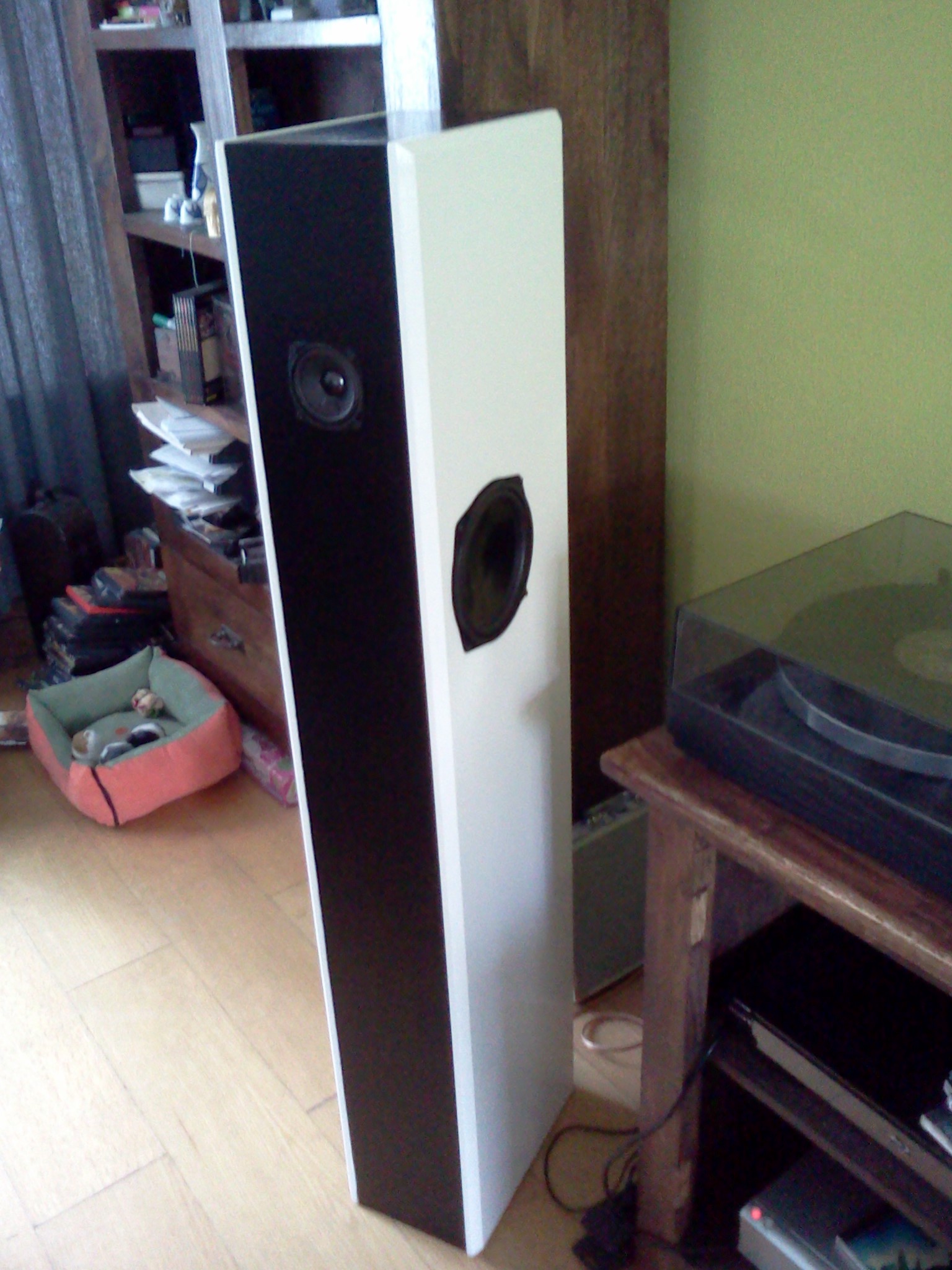

Op de CD van Dual staat een test met tonen van 150 Hz t/m 16 Hz en van 440 Hz t/m 20 Khz. Uiteraard op gelijke luidsterkte geluisterd. Wat ik zo hoor is dat ie van 40 Hz tot 14 Khz vrijwel vlak loopt. Boven de 14 Khz hoor ik niets meer. In het laag kan ik 22 Hz nog waarnemen, 19 Hz ook maar dan gaat het volume stukje hoger, loopt na +/- 37Hz rap af. Voor normaal stereo luisteren heb je echt geen sub nodig :D.
Ik ga nog wat expirimenteren met de plaats en de demping. De kamer van FRS 8 is flink gevuld met BAF en de bas kamer met 2 pakken, onderin en boven in de kamer.
Ik ben tevreden, expiriment geslaagd!
