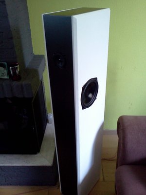

Ze zijn klaar en staan in de woonkamer te spelen op mijn Yaqin MC10T.
Moeten nog wat ingespeeld worden, het is er allemaal, basloopjes zijn goed te volgen, drukvolle bas wanneer nodig en volgens mij gaan ze aardig laag.
Ik ben niet helemaal tevreden met de afwerking, veel stofjes in huis (katten).
Vandaag getest met:
Yello het nummer Blender zit zo'n laag inkomende bas in, die gaat met deze speakers diep en met veel druk.
Steely Dan, verschillende nummer, ruimtelijk en zijdig (warm).
Massive Attack, diverse nummers, knalt er uit, goede test voor het laag.
Turin Brakes, klinkt prima.
Stanley Clarke - Journey to love album, goede test voor subtiele basloopjes.
Ik mis iets preciesie op de luisterplek. Het zijn geen perfecte speakers maar denk dat ik er heel goed mee kan leven. Aangename combi met een buizenbak zoals de Yaqin. Ik laat ze lekker inspelen en eens kijken hoe ze over een week klinken.
Vandaag getest met:

20 khz hoor ik al niet meer
Maar ze spelen in het hoog wel iets zachter in vergelijking met de Elac EL100 (mooi midden hoog maar bonkerig basreflex systeem), het is er wel allemaal, beetje ingetogen boven de 10 khz denk ik, stemmen zijn duidelijk, trompet of saxofoon, hihats, toms etc. zijn duidelijk en direct (maakt indruk!).
Denk dat de ene er beter mee kan leven dan een ander.
De ruimtelijkheid (muziek komt los van de speaker, lijkt soms of het achter de speaker vandaan komt), snelheid, directheid en plaatsing van de FRS 8 is bijzonder voor zo'n klein breedbandertje. Voor mij reden nummer 1 dat ik de Elacs verban naar de slaapkamer set.
Ik heb nog een Denon test cd liggen, ik zal die eens opzoeken om het bereik in de huiskamer te beluisteren.

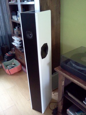

Die van Denon kon ik niet vinden. Wel twee andere van Dual en T+A
Op de CD van Dual staat een test met tonen van 150 Hz t/m 16 Hz en van 440 Hz t/m 20 Khz. Uiteraard op gelijke luidsterkte geluisterd. Wat ik zo hoor is dat ie van 40 Hz tot 14 Khz vrijwel vlak loopt. Boven de 14 Khz hoor ik niets meer. In het laag kan ik 22 Hz nog waarnemen, 19 Hz ook maar dan gaat het volume stukje hoger, loopt na +/- 37Hz rap af. Voor normaal stereo luisteren heb je echt geen sub nodig
Ik ga nog wat expirimenteren met de plaats en de demping. De kamer van FRS 8 is flink gevuld met BAF en de bas kamer met 2 pakken, onderin en boven in de kamer.
Ik ben tevreden, expiriment geslaagd!

Even een drukke tijd achter de rug en weinig gelezen hier op t forum.
De Amelies spelen nog mooier dan in het begin, zijn intussen lekker ingespeeld.
Erg fijne speaker, ruimtelijk en gedetailleerd en gaat flink hard met veel laag.
Het is wel een erg leuk budget ontwerp, een soort Visaton Stella on sterroids.
Maar het kriebelt alweer... smaak te pakken...binnenkort weer tijd om te hobbien... goed doorhoorbare bas en ruimtelijk ... een dipool wordt het volgende project.
